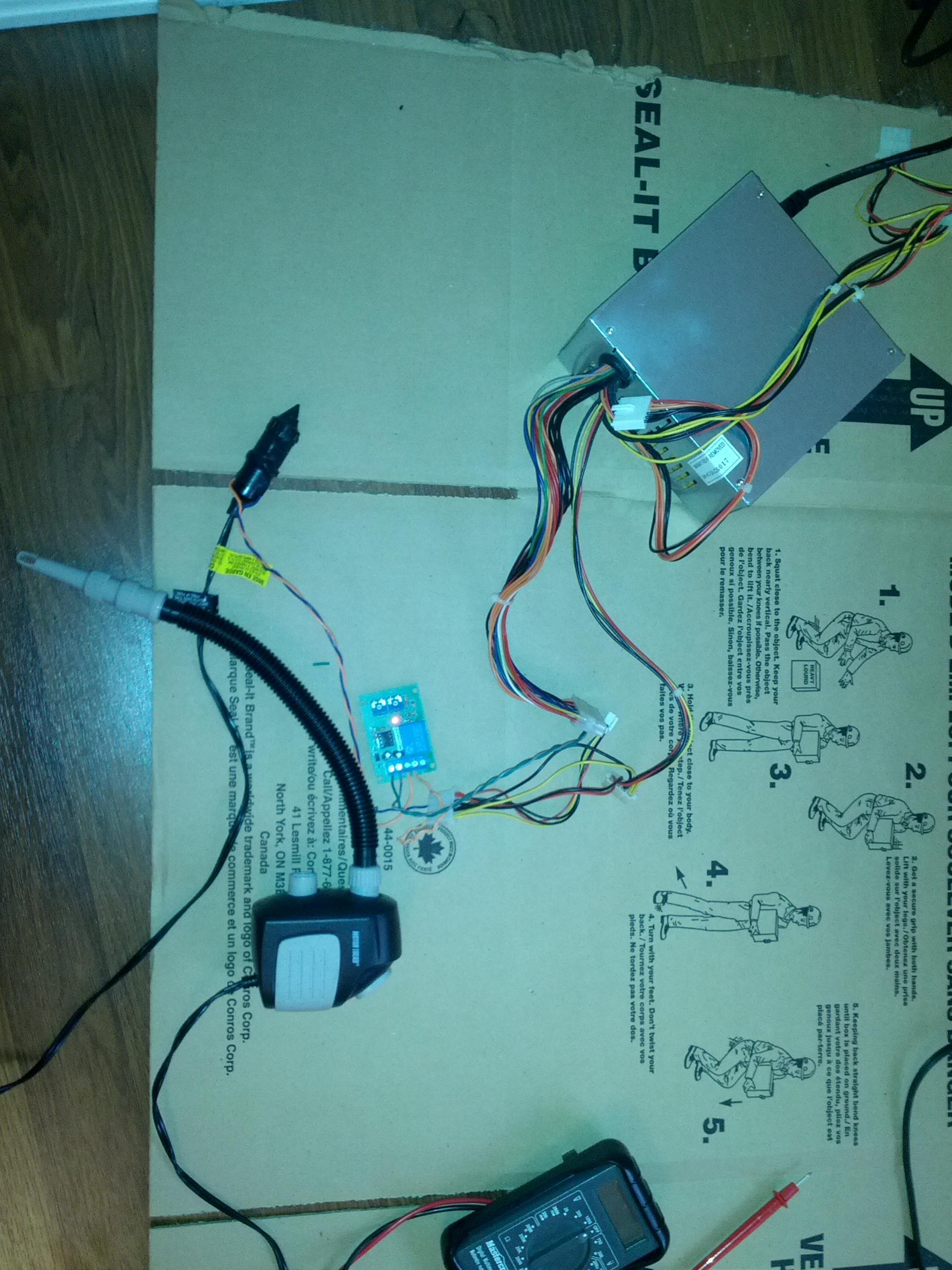

Думал я думал как высушить доску. Вакуум, продувка, центрифуга, окно... Все не то.
На помощь пришла Природа! Почти все животные активно дышут. Закачивают и выкачивают воздух легкими. Через две маленькие дырочки в носу.
Надо заставить доску дышать. Не сильно, без фанатизма.
У меня есть электро насосик для надувных матрацев (вентиляторный, слабенький, ниче в доске не повредит).
Надо сделать так чтобы он то дул, то не дул.
Я уже купил и спаял релюшку с переменным временем, настроил так что 5 сек дует, 10 сек отдыхает.
Эту неделю буду испытывать.

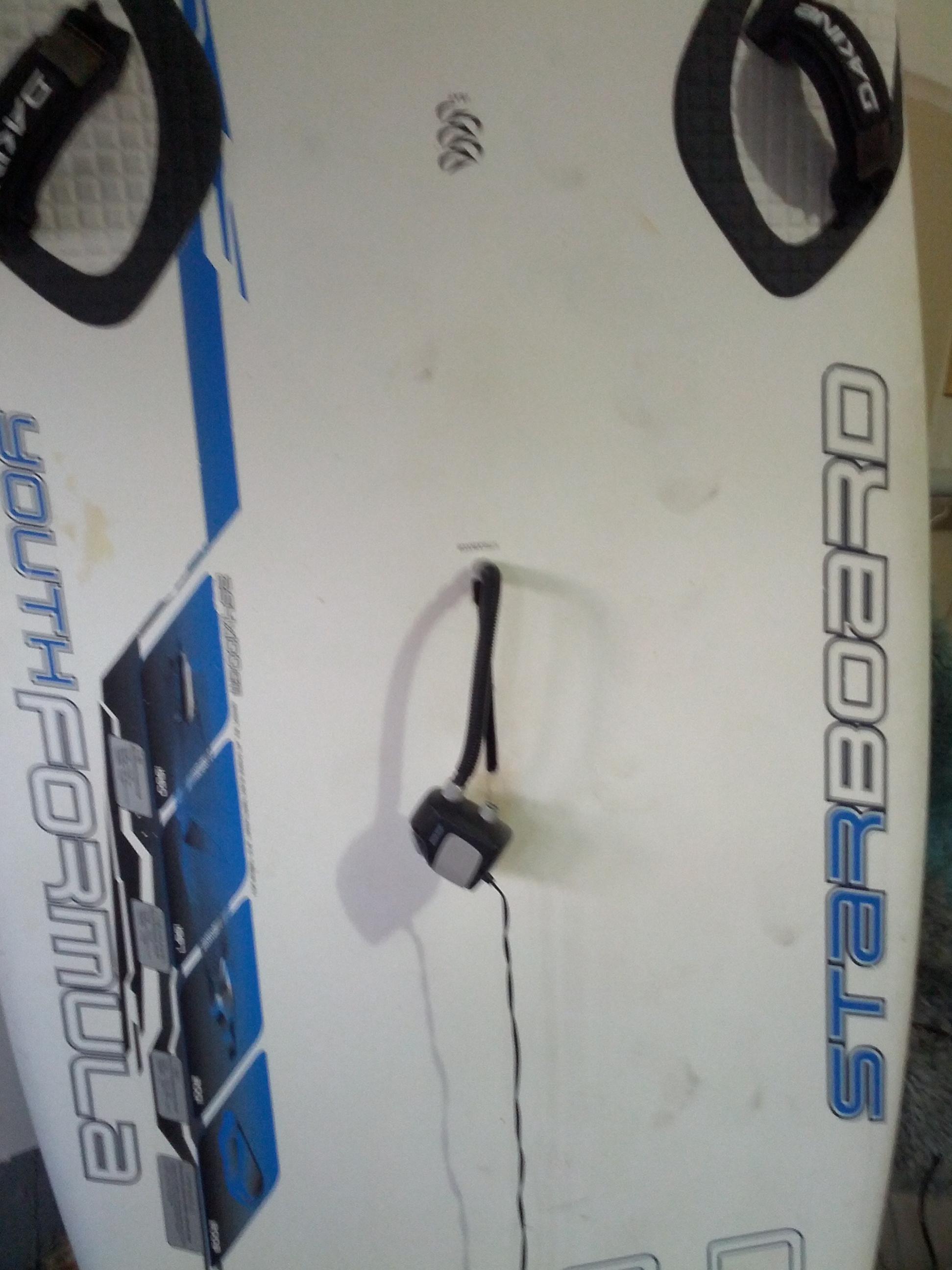

Вот сам аппарат и вот насос соединен с дыркой доски.
Про осушитель тоже думаю.

Я исходил из следующего:
1 - шариковый пенопласт имеет сеть пор (между шариками) через всю свою толщу.
2 - если в эти поры попала вода, и методом вскрытия она может быть из них высушена, то
3 - она может быть из них высушена методом газообмена по типу дыхания без вкрытия. т.е. Вдох - вкачиваем в доску немного относительно сухого воздуха, он там захватывает немного паров воды. Выдох - воздух выкачивается из доски в атмосферу.
С каждым циклом часть воды в виде паров будет уноситься из вентилируемых поверхностей пенопласта и ближних к ним порам.
Осушенные поры будут тянуть воду из более глубинных сырых пор. И постепенно, за Н циклов, влажность доски должна уравняться с атмосферной.
Цикл занимает 5-20 сек.
Думаю, что это намного эффективнее простой сушки с открытой пробкой.
Я бы сказал даже, что это почти тоже самое по сути, но только интенсифицированное. Раз в 1000 или две.
