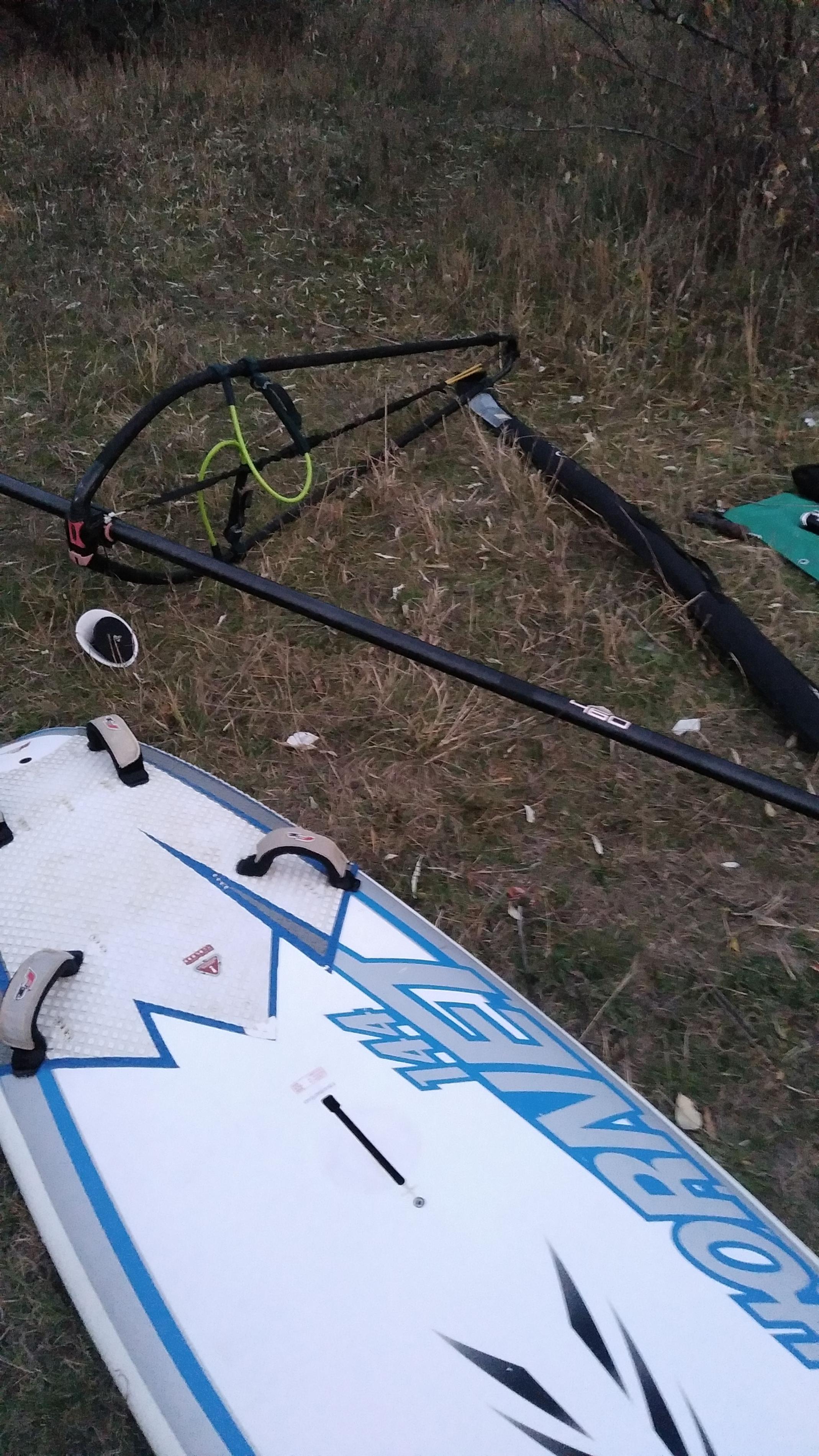

as26
Аватар для as26
Location: Благодарный
Три часа назад,мин 40 мучился,ладони горят
