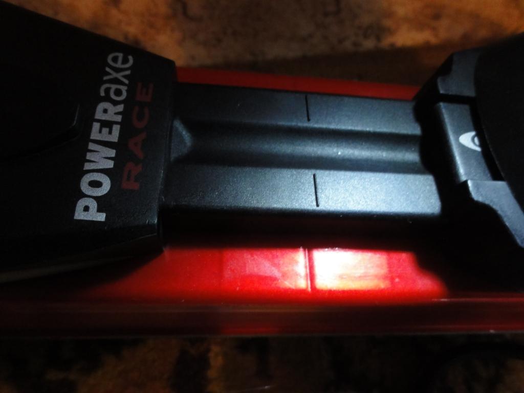

очень часто сталкиваюсь с тем, что все эти опыты должны быть предсказуемыми, тоесть тот, кто ставит опыты должен предугадывать результат нюхом, или шестым чувством, ну или пятой точкой(кто как :).....)
тогда и результат будет положительным,.....во свех остальных случаях, это как пальцем в небо ткнуть.......врят ли попадешь.....
было настроение сфоткать эту рисочку на лыже.....

Да, ЦТ примерно в районе носка ботинка. А чтобы найти отметку, которую Василий сфотографировал, производители лыжу прогибают и строят эпюру, по ней уже середину ботинка вычисляют.
