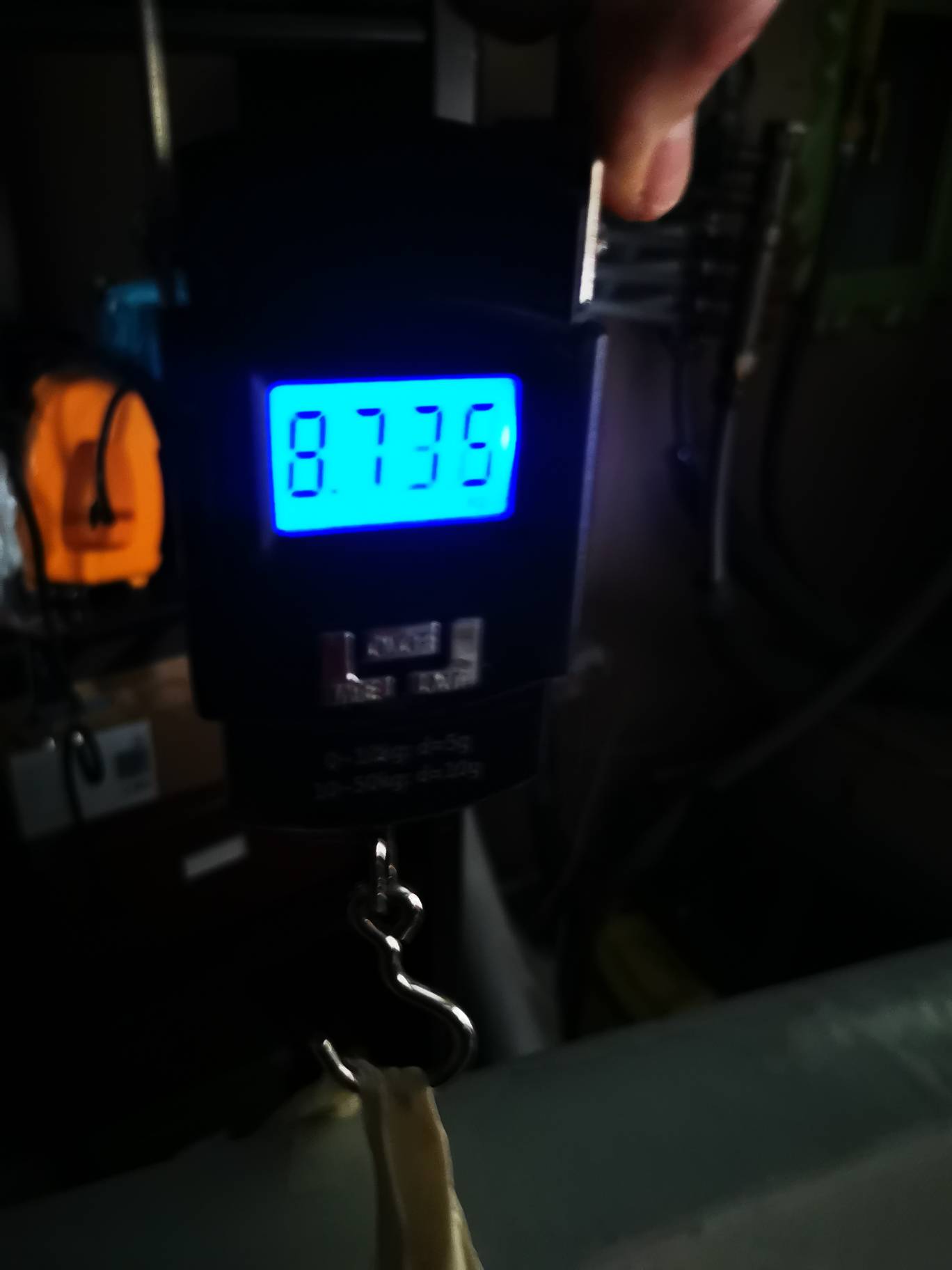

Непрочитано 20.02.2022, 13:55
#123
Alexstepper
Аватар для Alexstepper
Благодарностей: 84

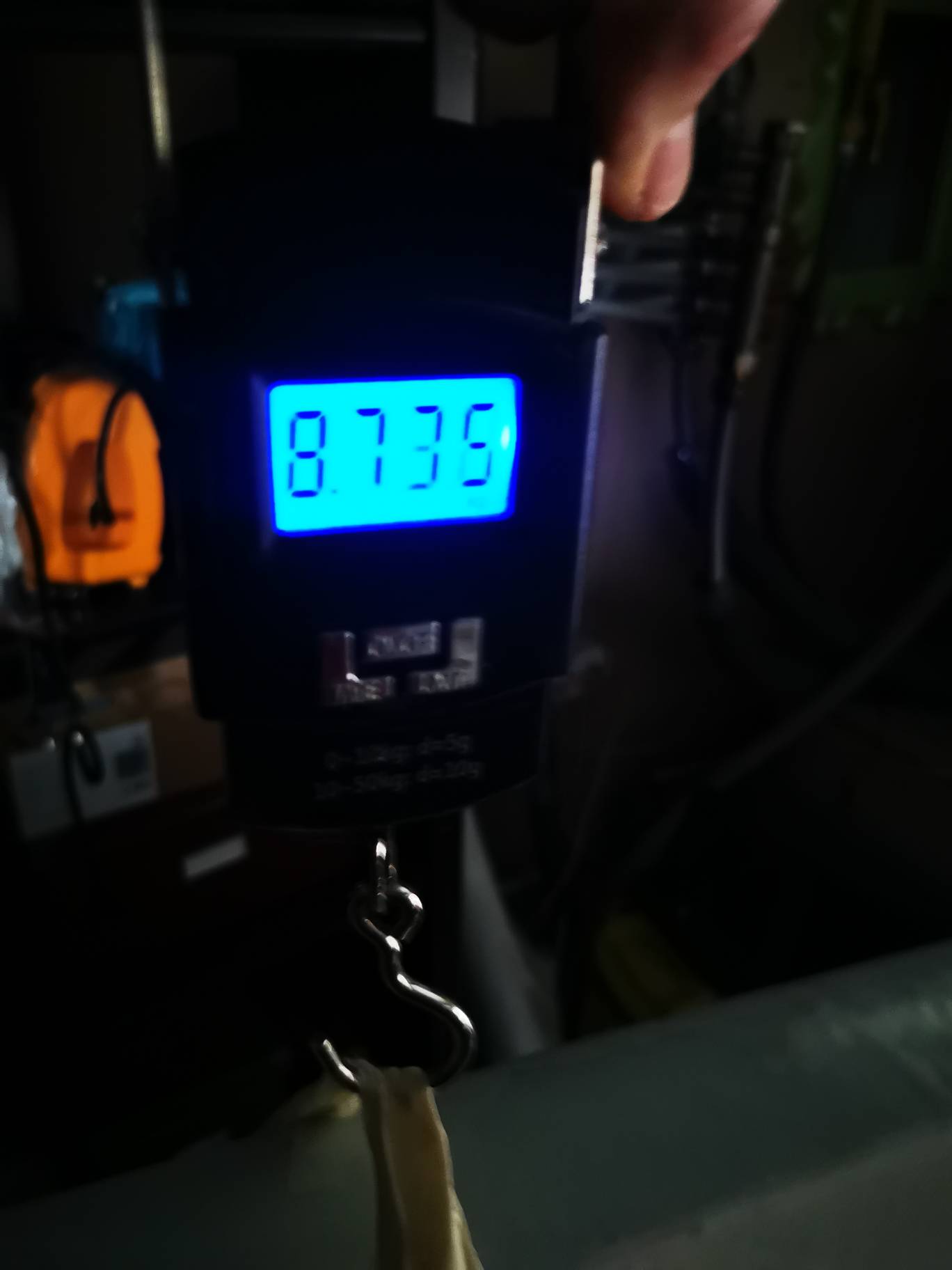

8.735 кг!!! Теперь можно шпаклевочку пожирнее, да
красочку покраснее

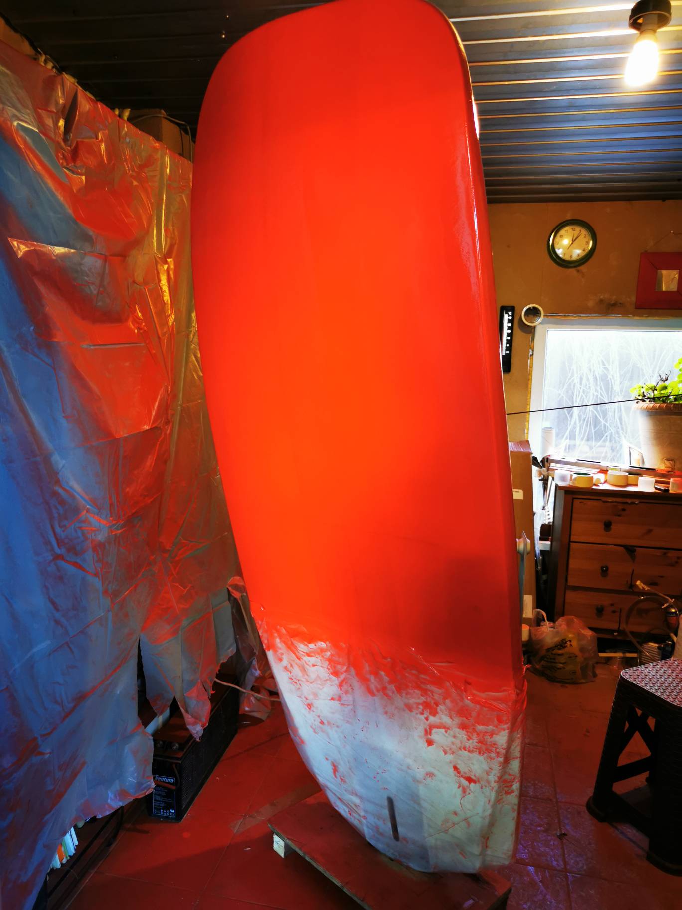

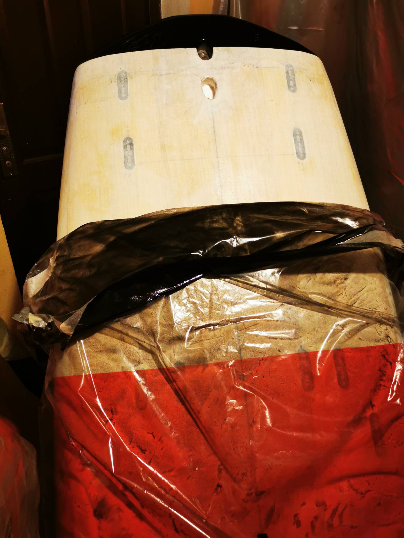

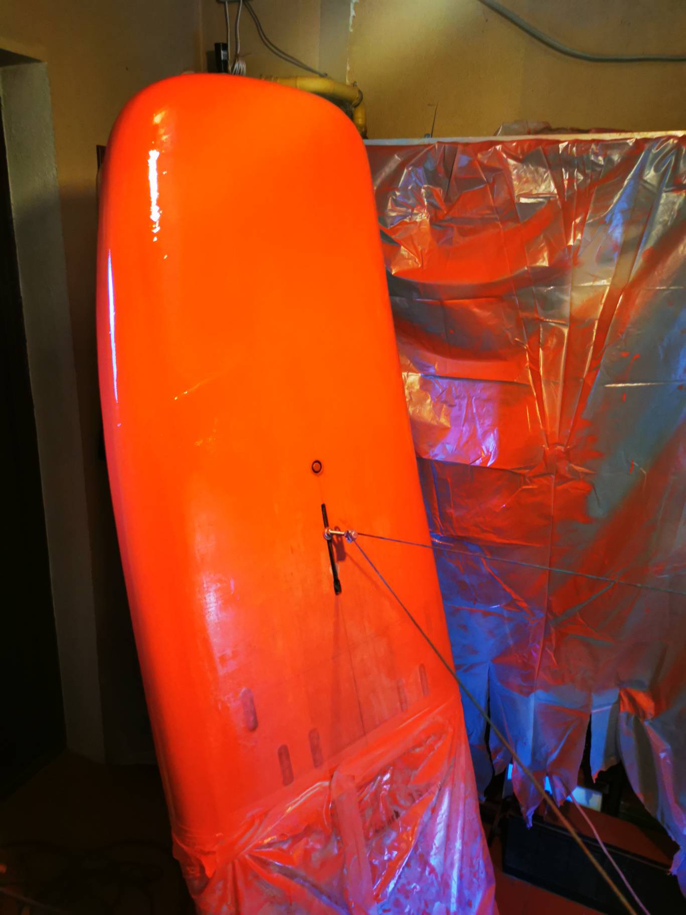

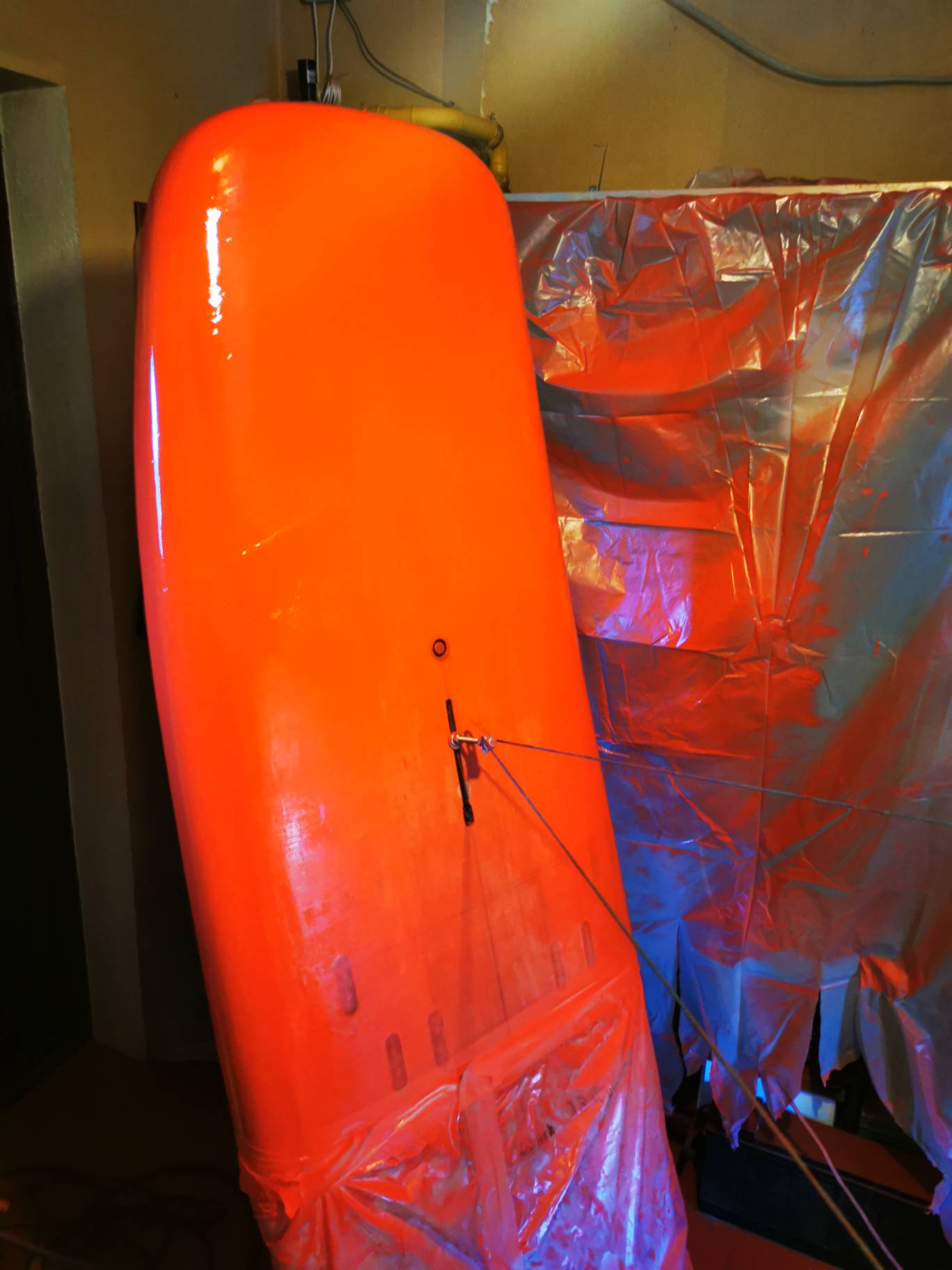

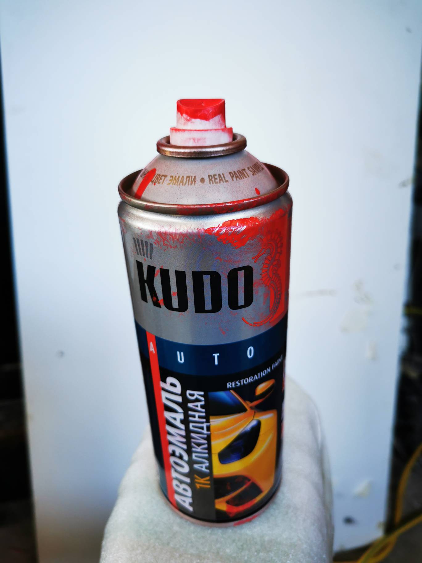

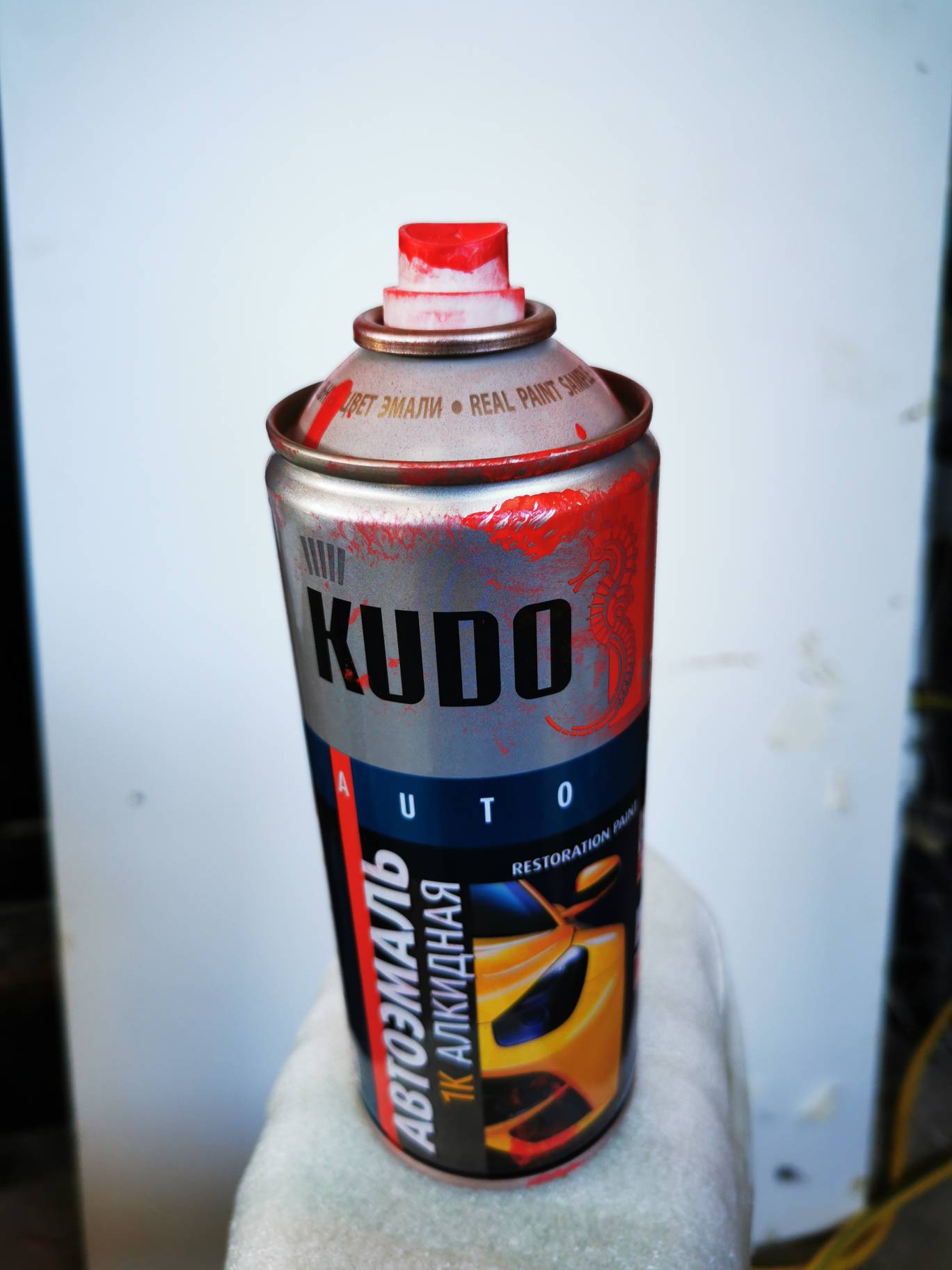

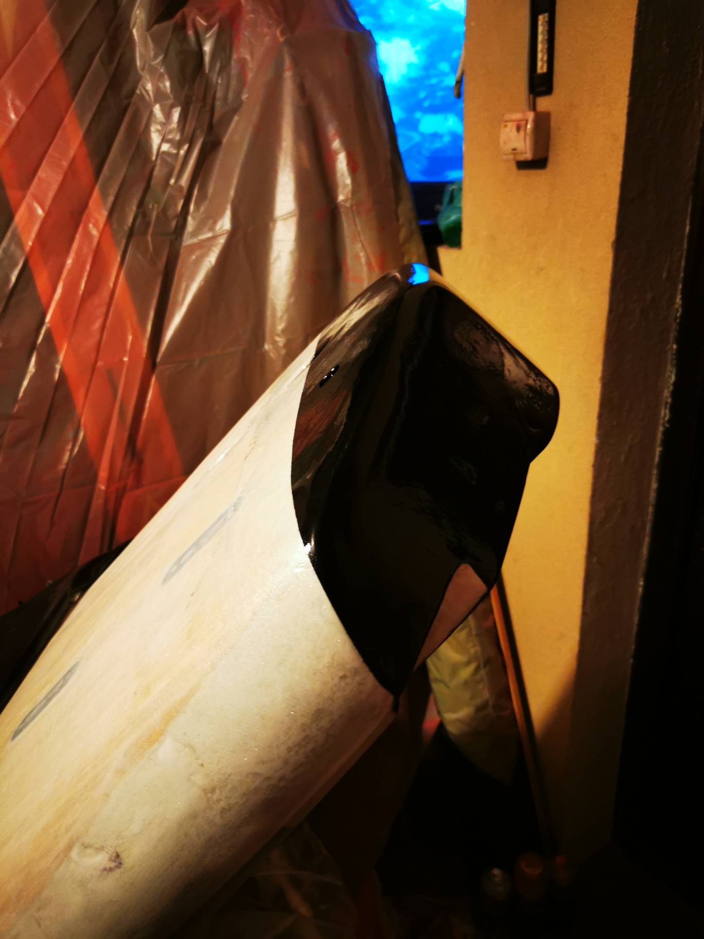

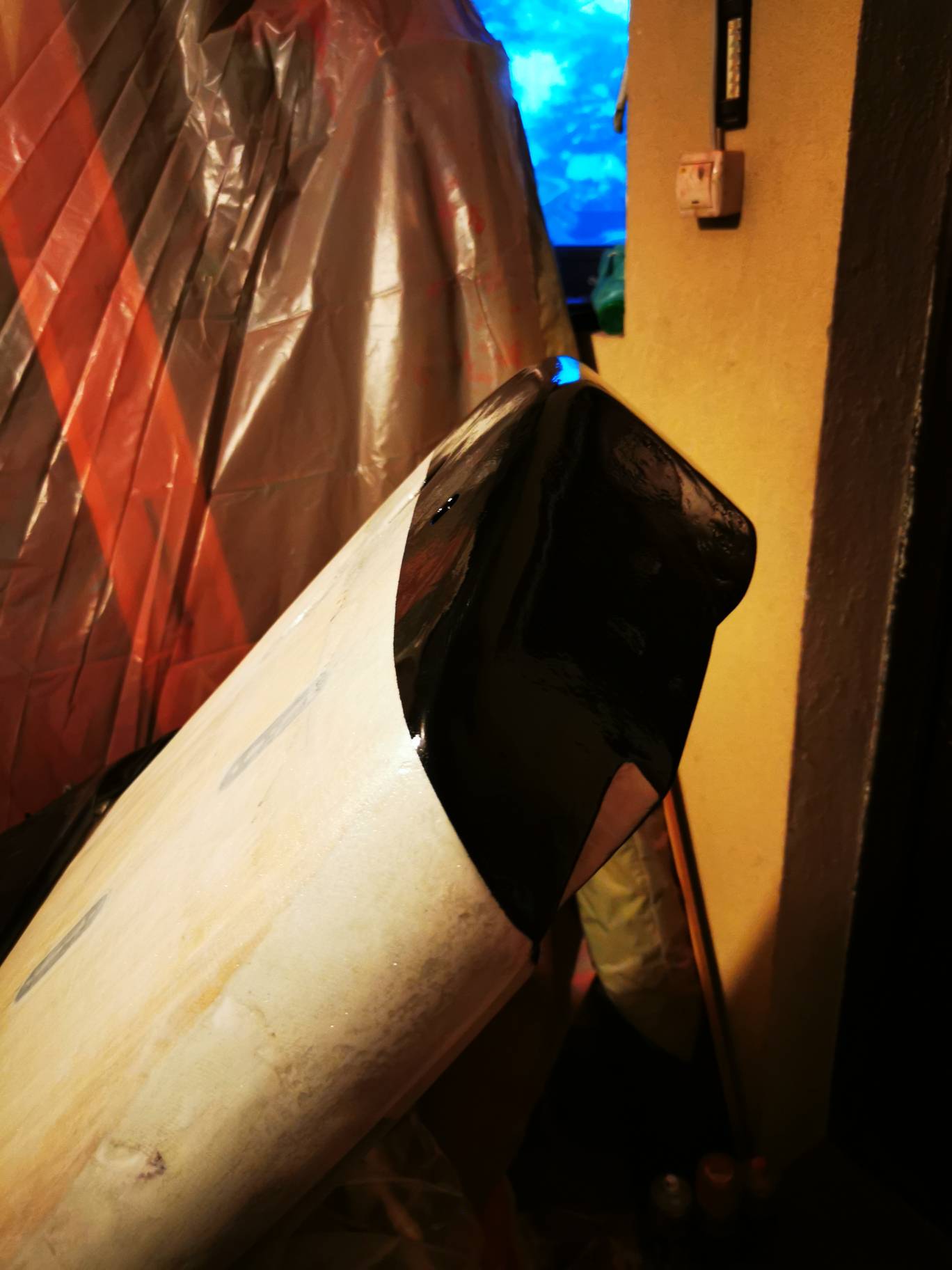

По настоятельной рекомендации техподдержки KUDO, перед окраской, обработал поверхность активатором адгезии KU-6000. Это прозрачный грунт с блестками какого-то металла. Очень жидкая субстанция со склонностью к подтёкам. На следующий день приступил к покраске. Красную алкидную краску купил в Железяке по 260р. На всякий случай взял три баллончика, потому что если краски не хватит, то у тебя , из за особых свойств алкидной эмали, есть только час для подкраски, не успел- жди 2 недели. Чтобы окрасить две стороны одновременно, привязал доску к мачт погону. Для избегания подтеков ,наносил краску тонкими слоями с интервалом в 15 мин. Из за этого получилось 4 слоя, при рекомендованных 2-3. Хватило двух баллончиков. Хотя окрашиваемая поверхность была светлой(добавлял в смолу белый пигмент), но все же линии разметки остались видны. Конечно их надо было закрасить белой краской. И вообще , красная краска, какая-то прозрачная, лучше её наносить на белую поверхность. Мачтпогон и закладные будут под ковриком, поэтому я это место не прокрашивал.

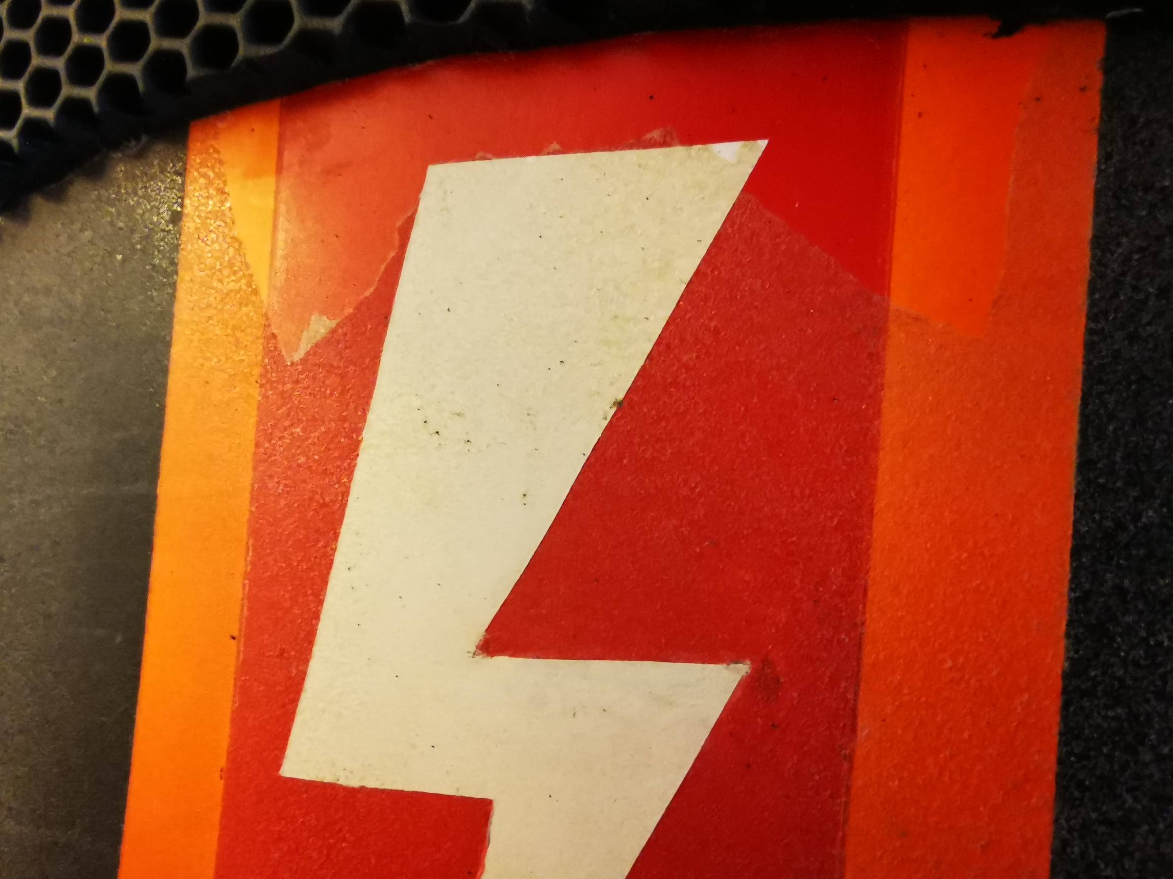

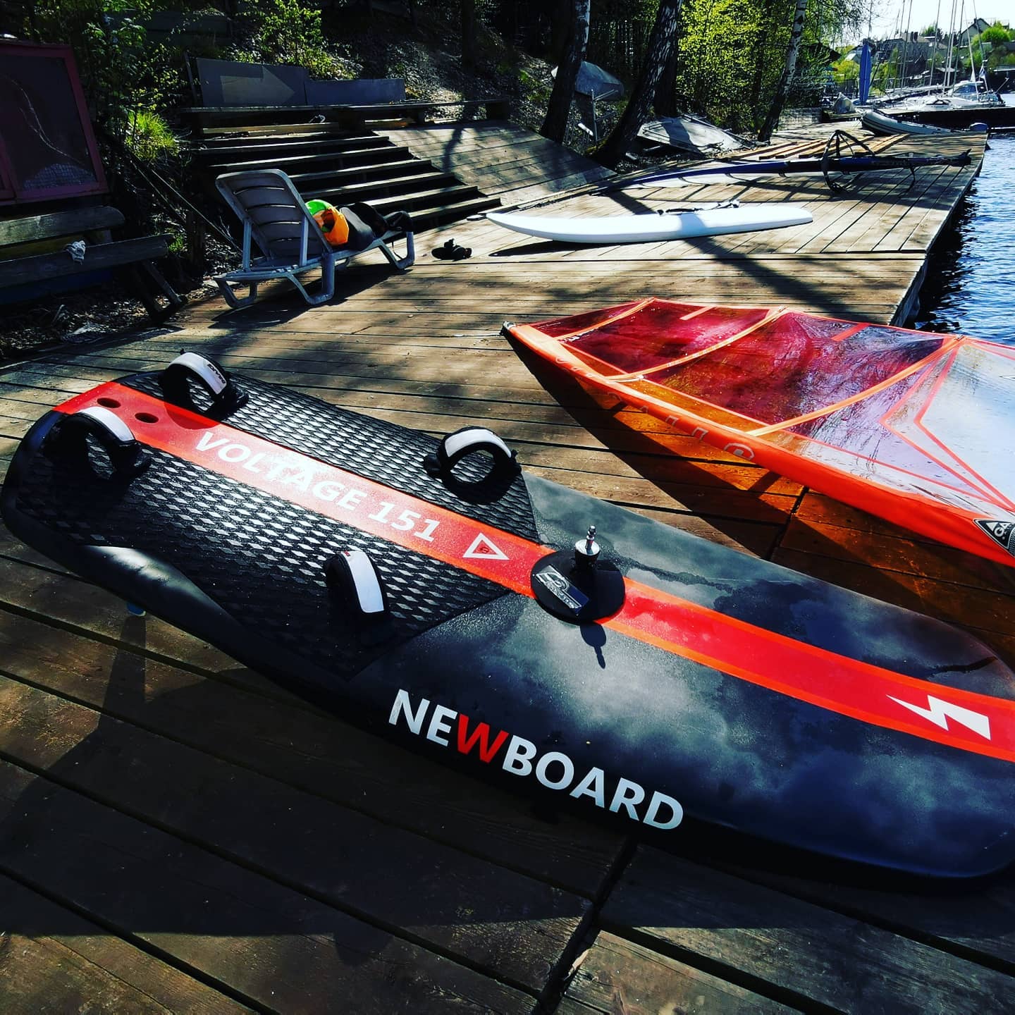

Я красил уже такой. Сезон выдержала без проблем. А вот лак по краске нет. Но это моя вина - покрыл лаком краску не выдержав две недели. Краска и лак -алкидные.

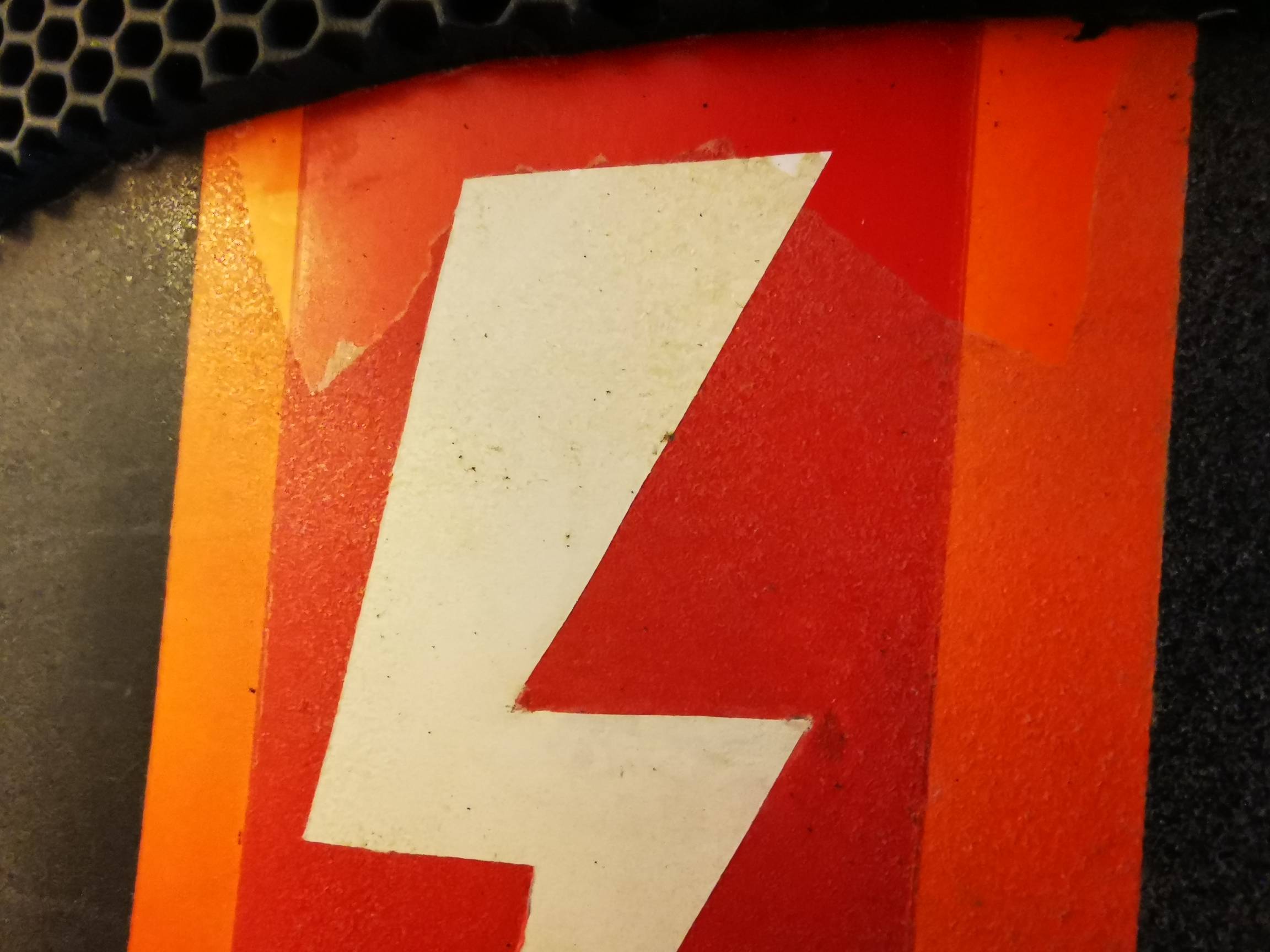

Непрочитано 03.03.2022, 18:44
#131
Alexstepper
Благодарностей: 84
Баллончиком нормально не покрасить
Нормально как раз реально. Но вот хорошо- вряд ли ,нужен опыт и инструмент. Я не заморачиваюсь на эту тему, главное - прочное покрытие и яркий дизайн. Сегодня добавил немного черного. Через две недели, после полимеризации красной и черной краски, добавлю белого цвета.

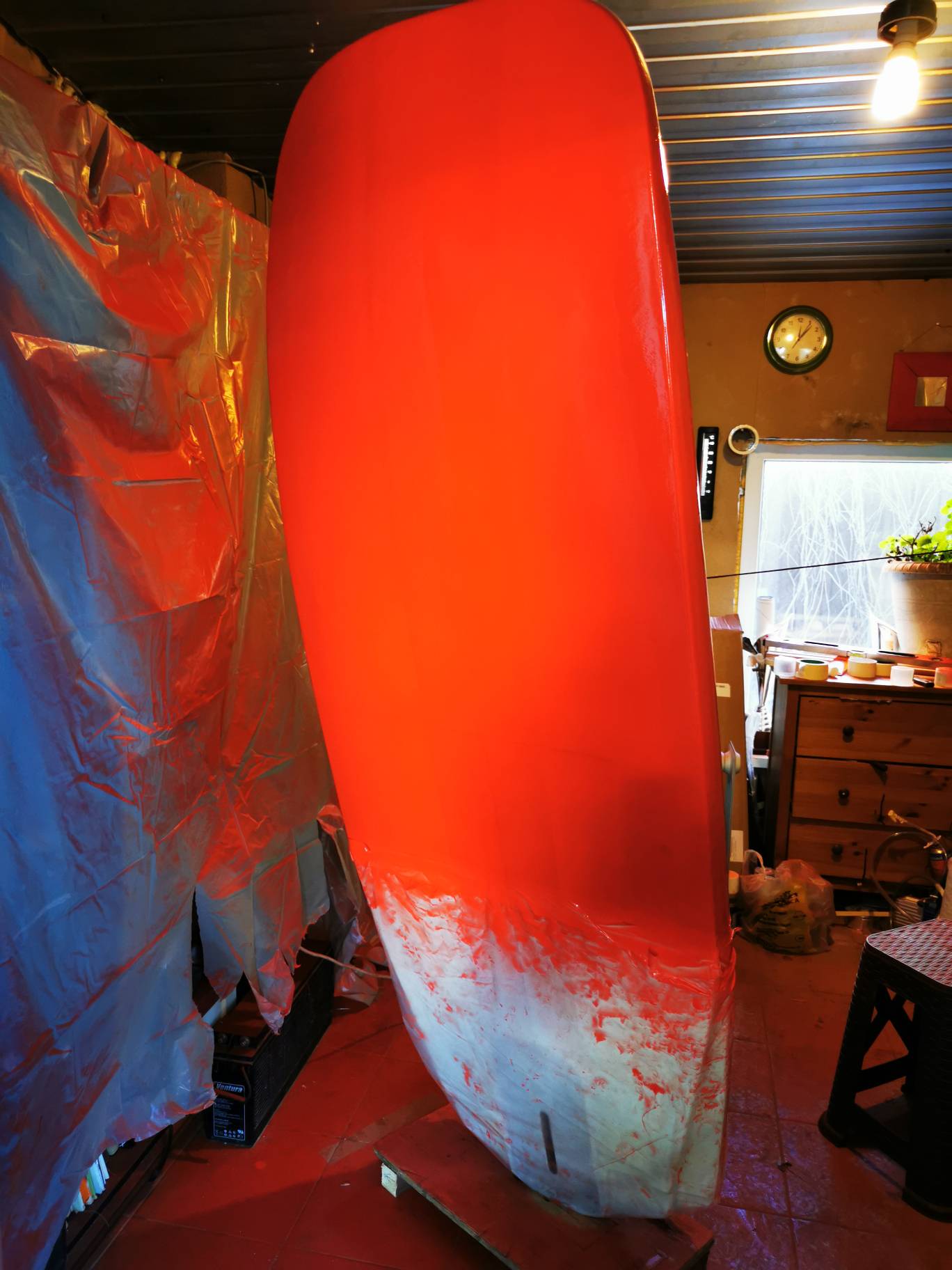

Непрочитано 15.03.2022, 14:07
#134
Alexstepper
Благодарностей: 84

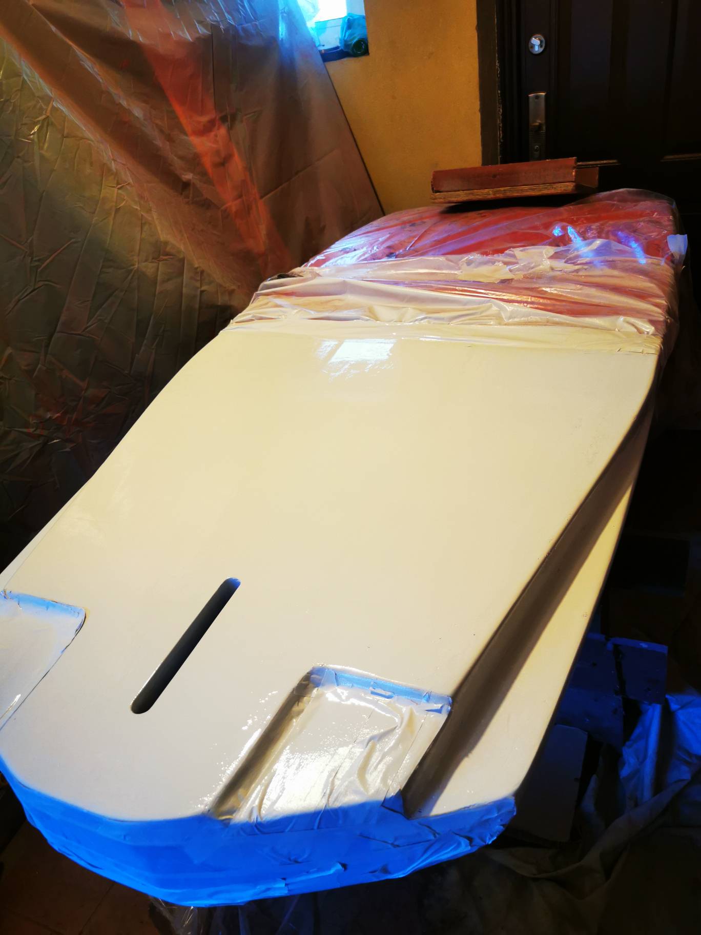

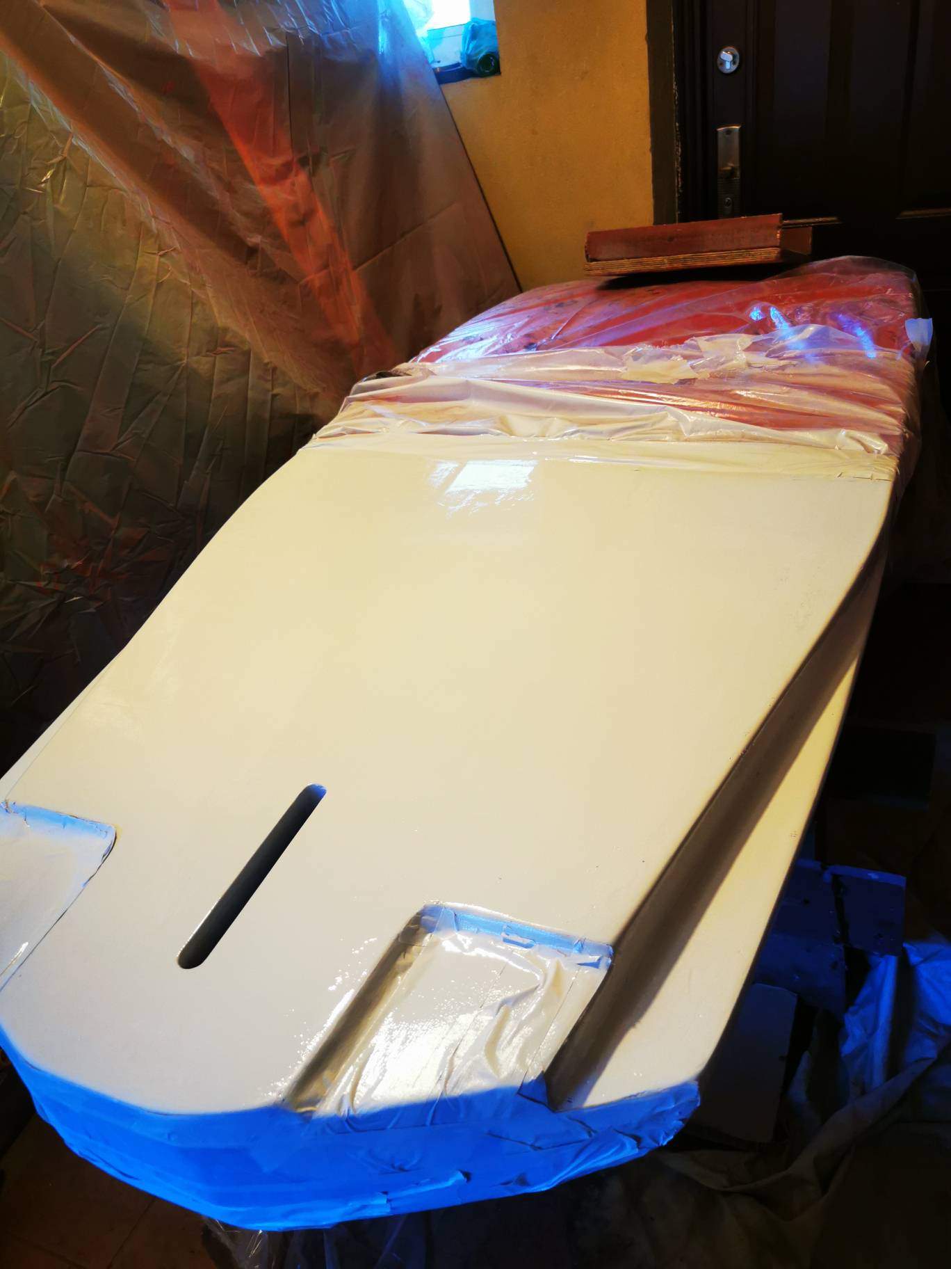

Реданы- зло..)) Полчаса их заклеивал скотчем перед покраской белой эмалью. Белая краска ,в отличии от красной, оказалась достаточно укрывистой , и в три слоя легко закрасила все оставшиеся линии разметки. KUDO не рекомендует наносить на алкидную эмаль лак, но если вес позволит, думаю все же покрыть им днище.

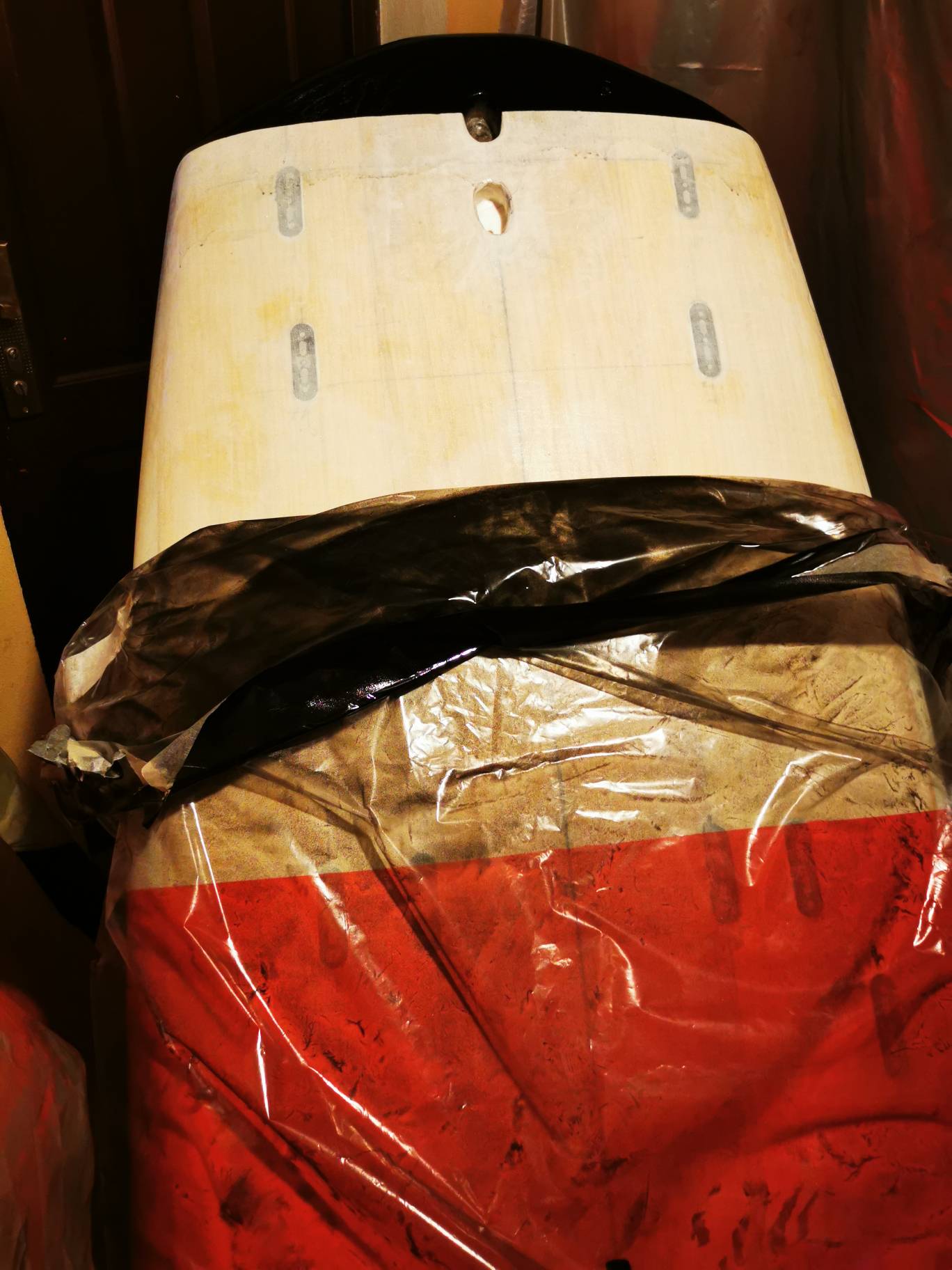

Непрочитано 16.03.2022, 13:48
#135
Alexstepper
Благодарностей: 84
Отличный вес! На очереди дизайн и коврик. Это еще +300гр, но все равно меньше расчетных 10 кг.
