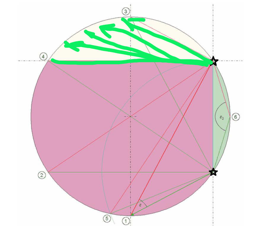

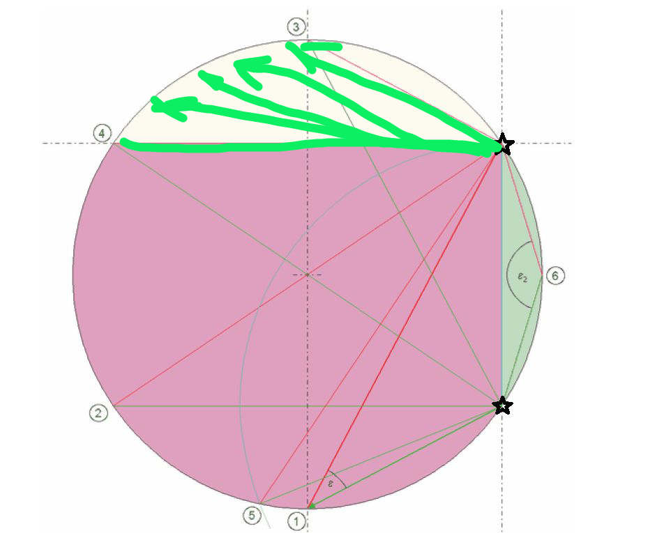

Вспомним, что есть угол между вымпельным ветром и направлением движения, острее которого парусное судно двигаться не может. Грубо говоря, это угол дрейфа доски с плавником, и угол атаки паруса.
И ещё этот угол увеличивается из за сопротивления самой тушки.
В сумме получается около 40 град.
Это можно проверить, применив формулы из статьи "Даунвинд - не для даунов";-), как отношение максимальной скорости к скорости ветра.
Для нашей доски это 1,4-1,5, или угол около 40- 45 град.
То есть, теоретически, доска может двигаться на ветер под углом около 45 град, только скорость при этом будет около нуля.
Если доска будет двигаться под большим углом к ветру, то и скорость будет расти.
Тут надо вспомнить, что у доски есть минимальная скорость, при которой она будет глиссировать. Это примерно 25-30 кмч, иначе резко возрастет сопротивление, и скорость еще упадет.
То есть, на практике, одно из условий движения на ветер- скорость доски не может быть менее 25-30 кмч.
Но есть и другое условие - угол между вымпельным ветром и направлением движения не можетбыть меньше угла потерь, то есть, 40-45 град.
Осталось построить диаграмму максимальных скоростей для угла 40 град, например.
Сектор с зелеными стрелками- диапазон углов хода на ветер, ограниченный углом потерь около 40 град и скоростями не меньше 25 кмч.
Получим, что максимальный угол хода на ветер не более 30 град.

На глиссе дрейф доски на самом деле не так велик, потому что определяется срывом плавника в спинаут и тут вряд ли угол далеко от 10°. Если, конечно, не пытаться идти круто на плавнике менее формулы Lпл=(Sпар х 8 + 4)см.
И при ходе предельно остро качество паруса начинает играть главную роль.
А сильный дрейф - это скорее про ВИ.

10 град это уже немало.

А вот Ставропольские спарцмэны 30° идут ваще без напряга. А 40° сжав крепко булки
