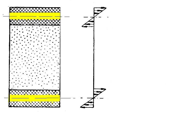

вопрос был про однородность карбонового волокна именно в толщине стенки трубы
у трубы есть толщина стенки..у стенки есть ДВЕ поверхности испытывающих максимальную нагрузку при изгибе...нагрузка по толщине стенки распределена по возрастающей от середины слоя к краю...в обе стороны ..
однако повторюсь что смысла в сплошном карбоне по всей толщине стенки мало...работают только внешние слои....
Насчет карбона на фото - работают крайние слои в сечении, какой смысл все сечение набирать из карбона?
Чувствуется, что про сопромат слышали, но учили плохо.
У трубы гика одна стенка и две поверхности, это так. Только это стенка имеет сечение в виде кольца. При изгибе гика/трубы та часть стенки, которая обращена к тушке, работает не на изгиб, а на растяжение. И на обеих поверхностях этой части стенки будут наблюдаться растягивающие напряжения, растущие от внутренней поверхности через всю толщину стенки к наружной поверхности, где они становятся максимальными. В это же время та часть стенки трубы, которая обращена к парусу, испытывает сжатие, всей своей толщиной, и напряжения по всей толщине примерно одинаковы слегка увеличиваясь от внутренней поверхности трубы к наружной (обращённой, повторяю, к парусу). То есть, в обоих случаях работают не крайние слои стенки, а вся толщина стенки. Фактически, не работающими, точнее, слабо нагруженными можно считать только узкие полоски материала посредине трубы сверху и снизу гика, хотя и в этом месте возникают сдвиговые напряжения.
Другое дело, что для защиты хрупкого угля имело бы смысл закрывать гик снаружи тонким слоем стекла, типа 1-2 слоя стеклоткани, не из соображений жесткости, а для предохранения внутренних слоёв от случайных ударов. Но при этом "красивый карбоновый вид", "шашечками", пострадает и слюна у покупателя будет капать реже, поэтому так не часто делают, предпочитая оставлять уголь без защиты.

слышали...видели ..щитали..плюнули нах[B]lop[/b] прав пипец как до мелочей...нну давайте еще эпюры тут порисуем ...
лоп конечно "сорри" за "..работают ТОЛЬКО внешние слои.." несколько неверно выразился
может быть так : прочность изделия при изгибе зависит значительно больше от внешних слоев нежели от внутренних но:
.....Вы не согласны что на определенной толщине наружнего слоя сплошняковый карбон просто теряет смысл....и встает просто технологическая дилемма стоимости изготовления - разница в цене карбоновой середины и стеклянной..а иначе почему стекло то внутри есть?
( а оно есть ...как тот суслик ...))))

я к тому что если оно и есть то при наличии внешних слоев карбона достаточной толщины ни на что практически не влияет окромя как на цену тк в зоне действия бОльших напряжений находится материал с вполне определенными свойствами...

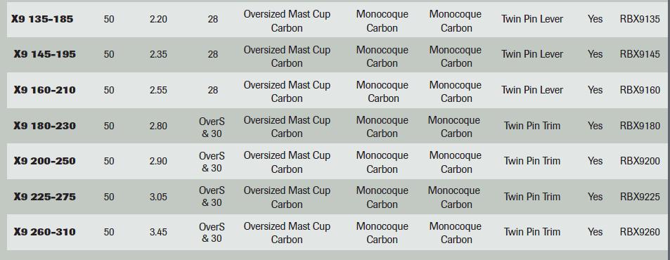

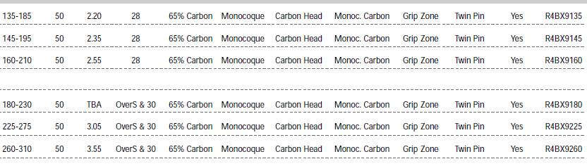

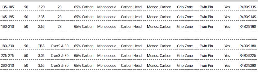

Vasilij_c
Аватар для Vasilij_c
Sail Number: 49
Club: Slalom-Piter
Благодарностей: 67
сколько раз уже перетерали тему, а воз ныне там.
касаемо изделий известной фирмы. кто видел, что про гики Х9 написано 100% угля?
покажите пальцем. я видел совсем другое
Х9 2004 год
Х9 2006 год
обащаем внимание на вес изделий. в 2004 году линейка Х9 позиционируется как custom pro performans (в переводе на русский - хенд мейд ). в 2006 году процентное содержание карбона указать постеснялись.НО очевидно, что там НЕ 100% карбона
про другие изделия известных фирм. на гиках prolimit (2006-2008) написано 100% carbon. я ремонтировал такой, карбон обнаружен ,100%.
про гики MS - уже столько писали, что неинтересно.

skat и gans утверждают, шо стекла там нет...
Это где я утверждал что там нет стекла , даже на оф. сайте по Х9 написанно 90% карбона. Я спорил с тобой по поводу того, что ты толсто намекал что его вообще там нет

Мужики, я с вас просто угораю. Вы видели гик снаружи и заявляете, что там 100 карбон. А я видел изнутри, и, к БОЛЬШОМУ МОЕМУ СОЖАЛЕНИЮ, констатировал, что с 2002 года карбона в гиках стало макс. 50-60%.
