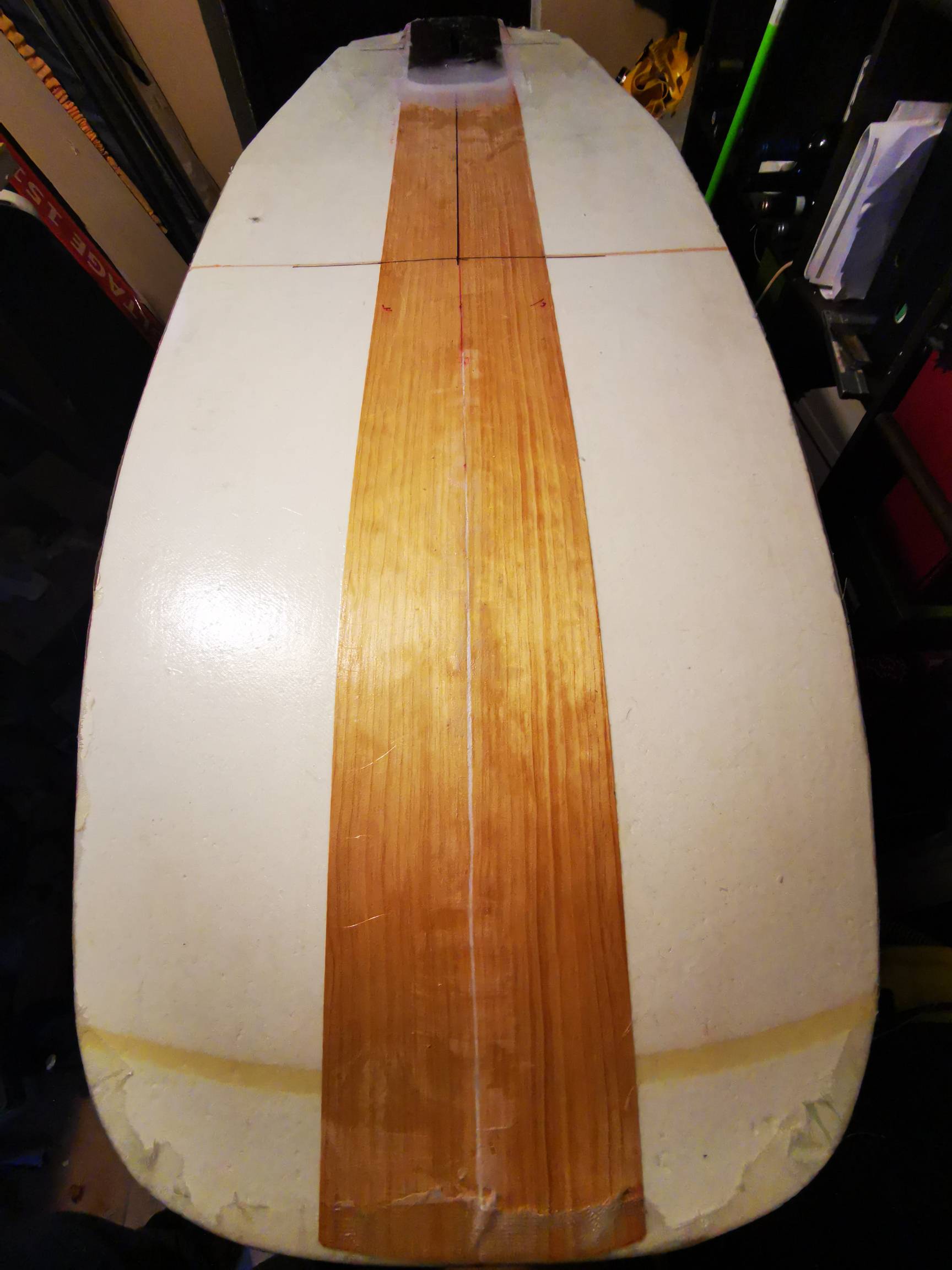

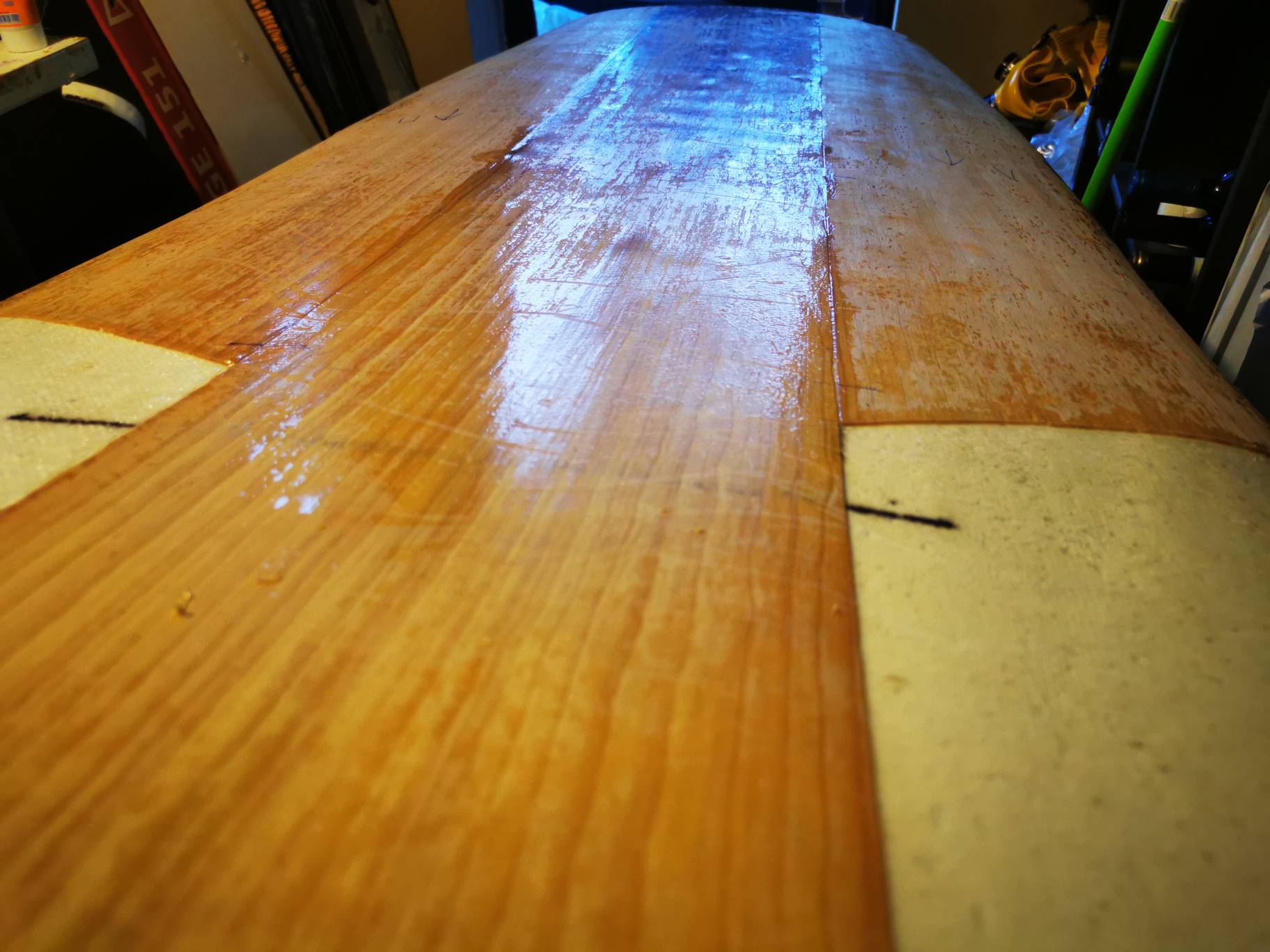

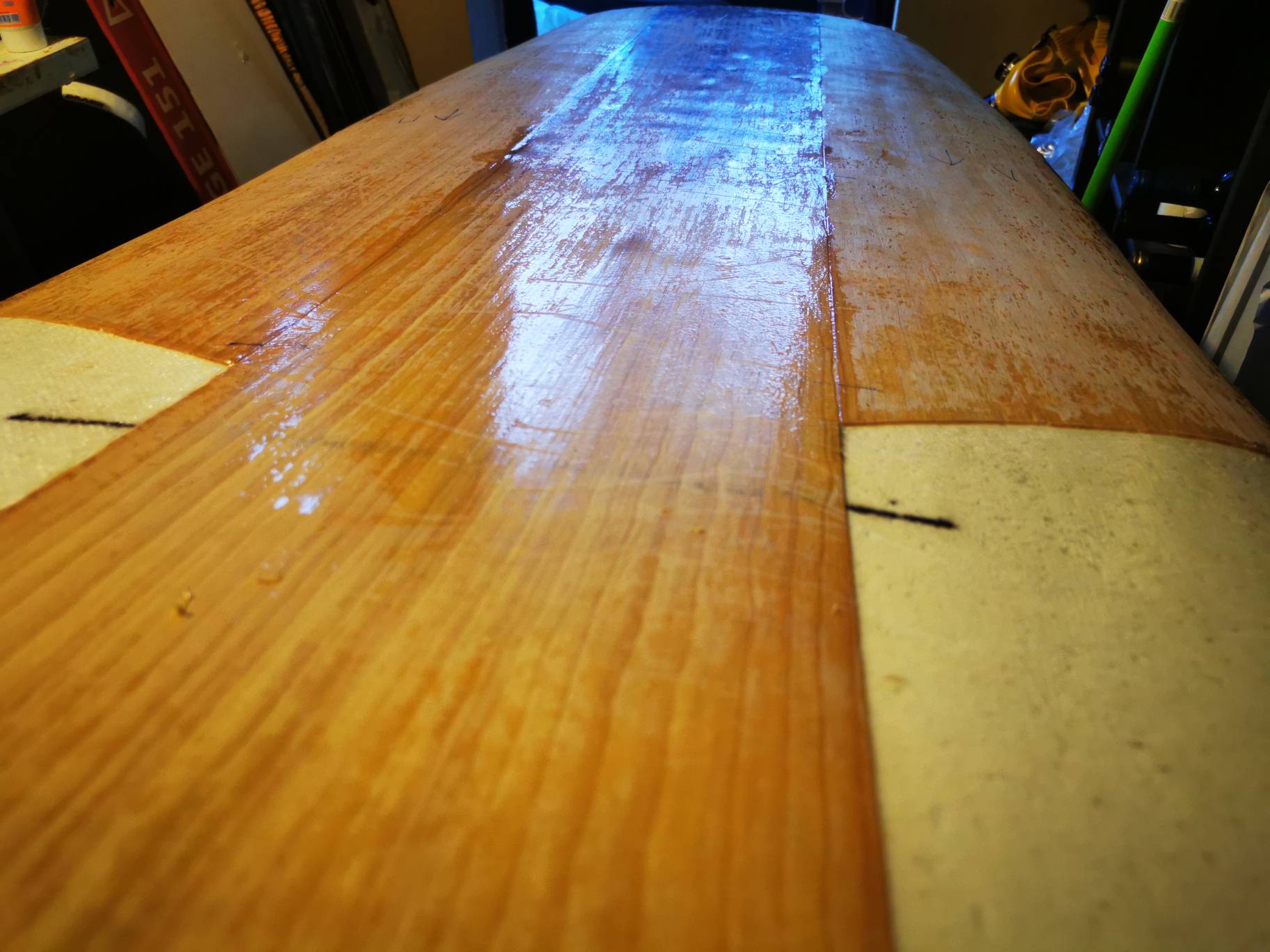

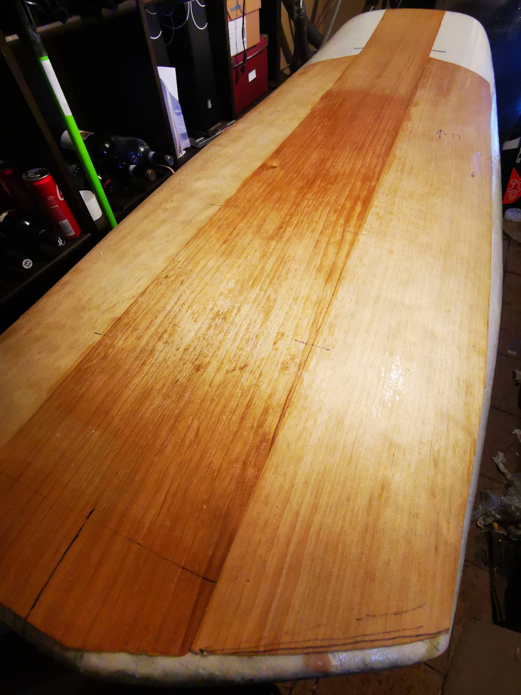

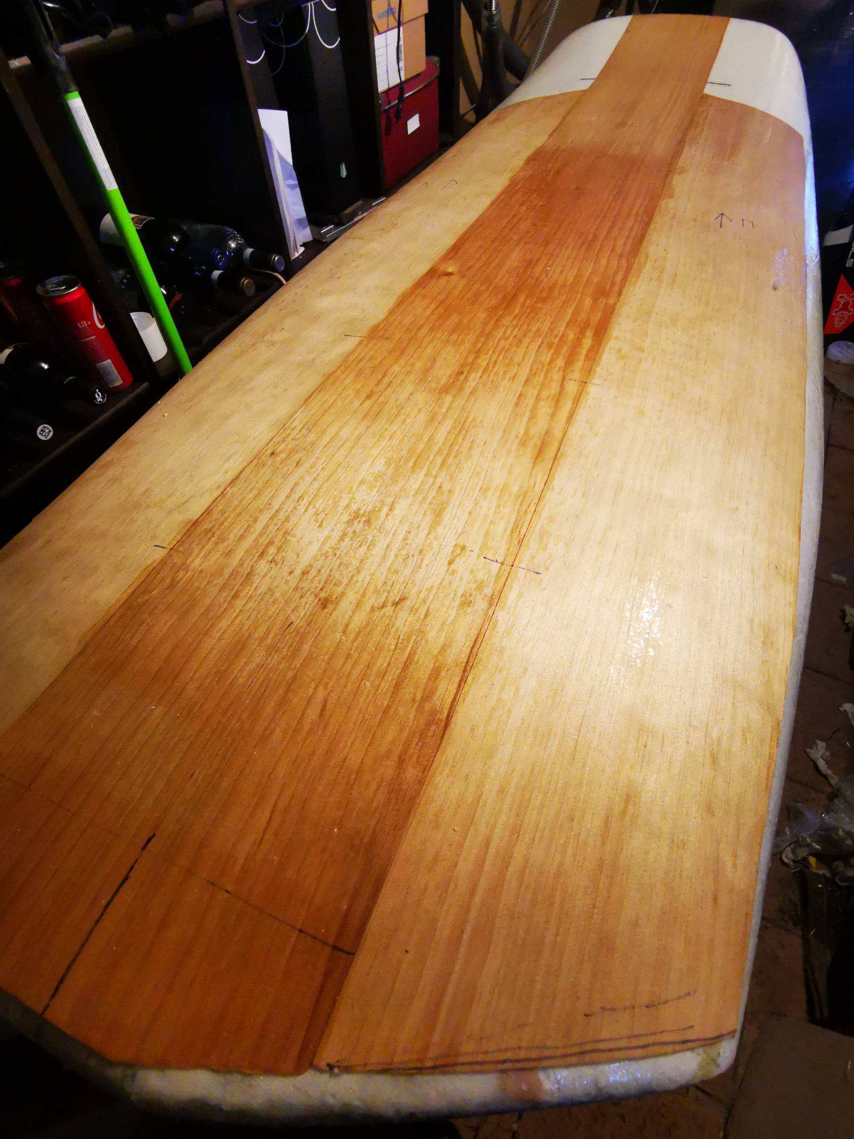

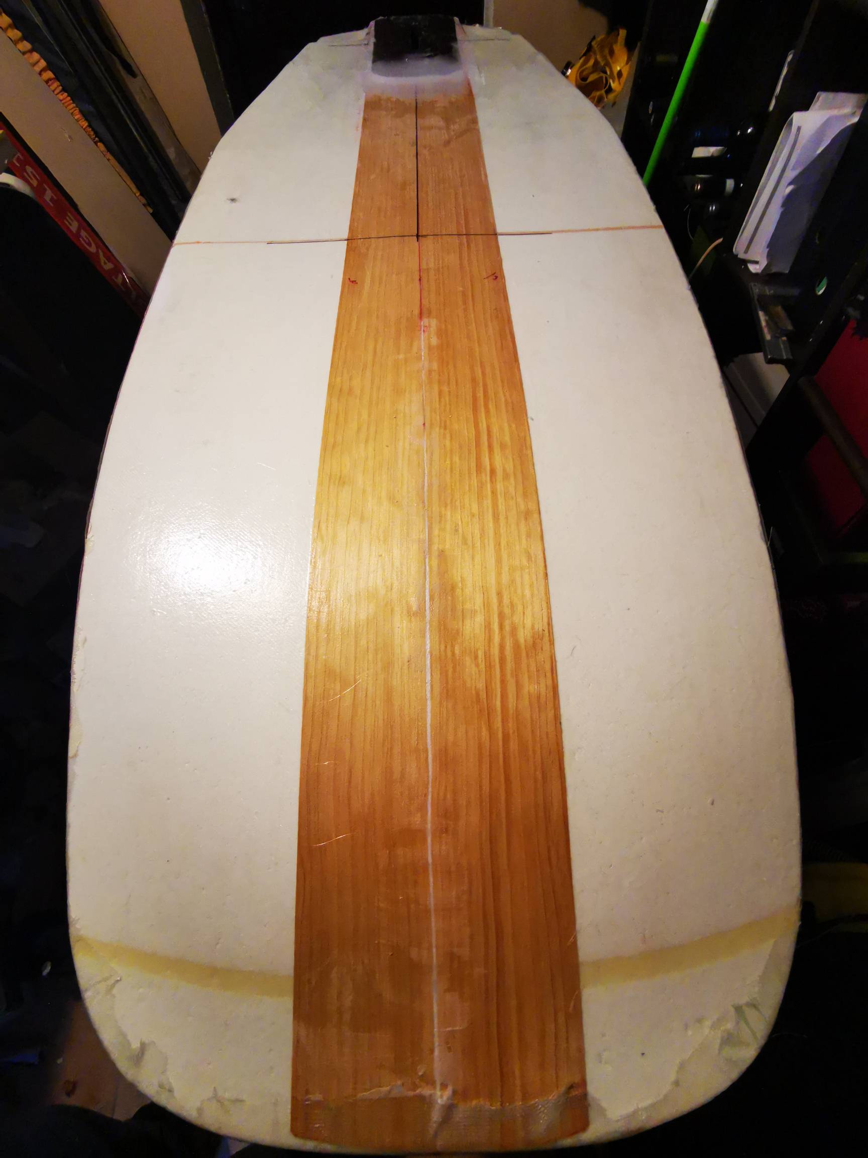

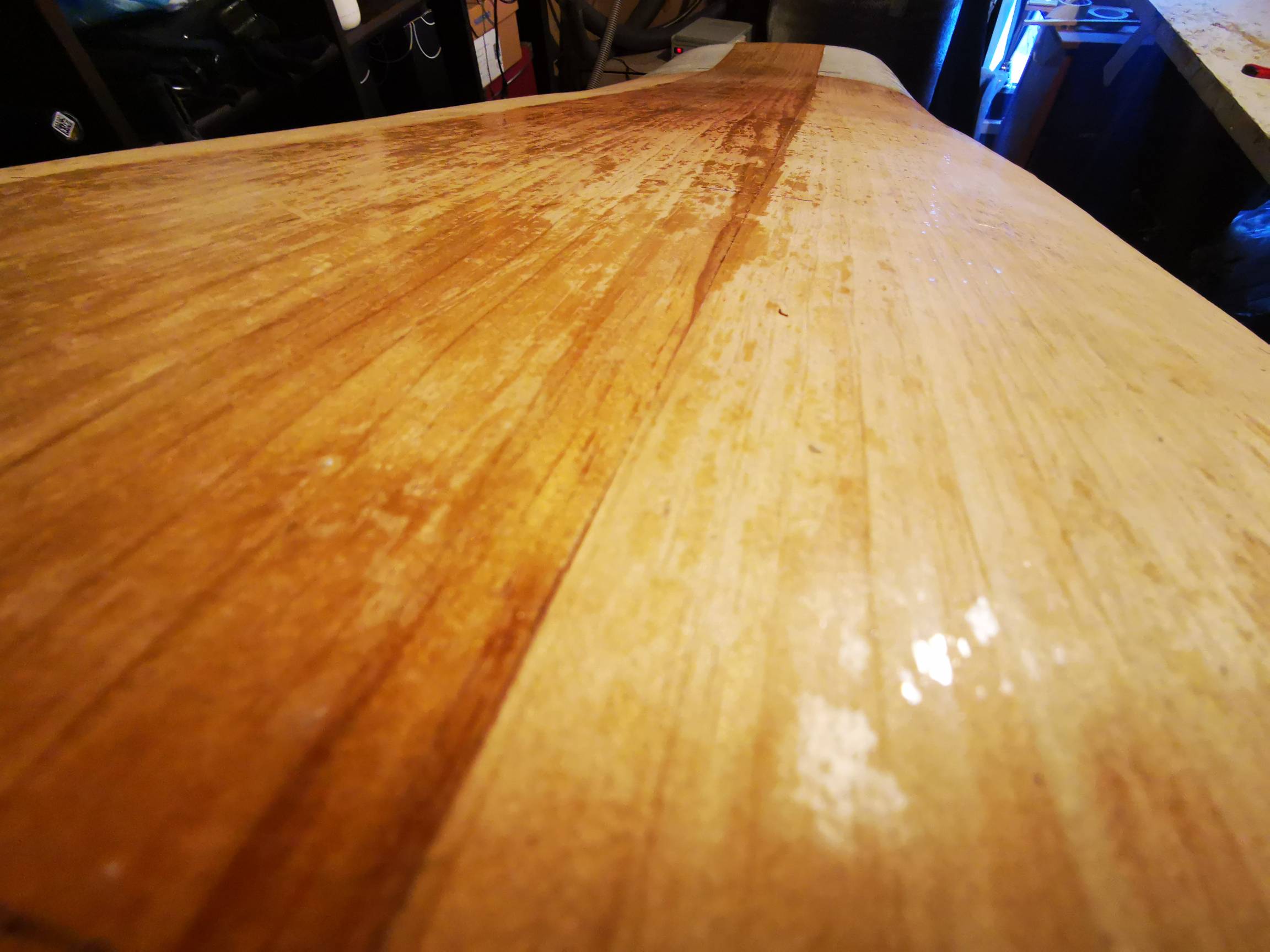

Шпон подсох , поверхность стала глаже и даже упрямый пузырь стал меньше. Его и не видно почти, только на ощупь. Где то 3-4 см, можно и не заморачиваться. Ну или вскрыть его и подклеить. Всего на доску пошло около 1.5м2 шпона. Это 450гр. По цене он идет от 237р за м2. Больше года назад ,я взял 5м2 за 1500р. https://www.woodstock.su/products/sosna_pine/
Если сравнивать с зеленым айрексом по весу, то 5мм пенопласт весит 450гр/м2, шпон сосны европейской - 300гр.
Если по цене: айрекс - 3500р/м2, шпон - 500р/м2.
На доску размером 190х67 айрекса потребуется приблизительно 2.5м2- 1,125кг. и 8700руб. Шпона за 1.5м2 - 450гр и 750руб.
http://graphite-pro.ru/materials/san...5-75-kgm%c2%b3

только сравнение не очень логично: шпон не заменяет айрекс по выполняемой функции. У них в сэндвиче разные задачи (они противостоят разным типам нагрузки) и очень часто используются вместе, одновременно.

Я сравнивал только цену и вес. Ну и доступность материалов. Год назад айрекс был под заказ, шпон был в наличии. Сегодня зеленый пенопласт есть, а завтра... И потом ,хотя шпон и не является материалом для классического сэндвича, он отлично справляется с главной функцией композита- укреплением конструкции.

KOL, У них в сэндвиче разные задачи (они противостоят разным типам нагрузки) - А можно поподробнее, это каким разным типам нагрузки?
Непрочитано 10.02.2022, 19:35
#96
KOL
Аватар для KOL
Благодарностей: 107
Айрекс является наполнителем сэндвича, его функция - создание расстояния между верхней и нижней корками и препятствование их взаимному сдвигу, за счет чего сэндвич хорошо противостоит изгибу (как двутавровая балка, где вместо айрекса тонкая вертикальная стенка, соединяющая верхнюю и нижнюю полки).
Тип нагрузки - на сдвиг вдоль доски и на сжатие перпендикулярно доске.
А шпон - работает как жесткая корка, распределяющая по большей площади нагрузку от ног, особенно ударную. А еще шпон работает на растяжение/сжатие вдоль доски.
Сообщение от Alexstepper Посмотреть сообщение
Кстати, листовая пробка - интересная тема, доступная и по цене, и по наличию. Плотность бывает от 80 кг/куб. Толщина есть разная с шагом в 1мм.
Я делал из пробки 3мм со стеклотканью с двух сторон съемную площадку с колесами для кисы - уже много перелетов и пробежек по аэропортам и дорогам пережила без проблем, легкая и прочная получилась.

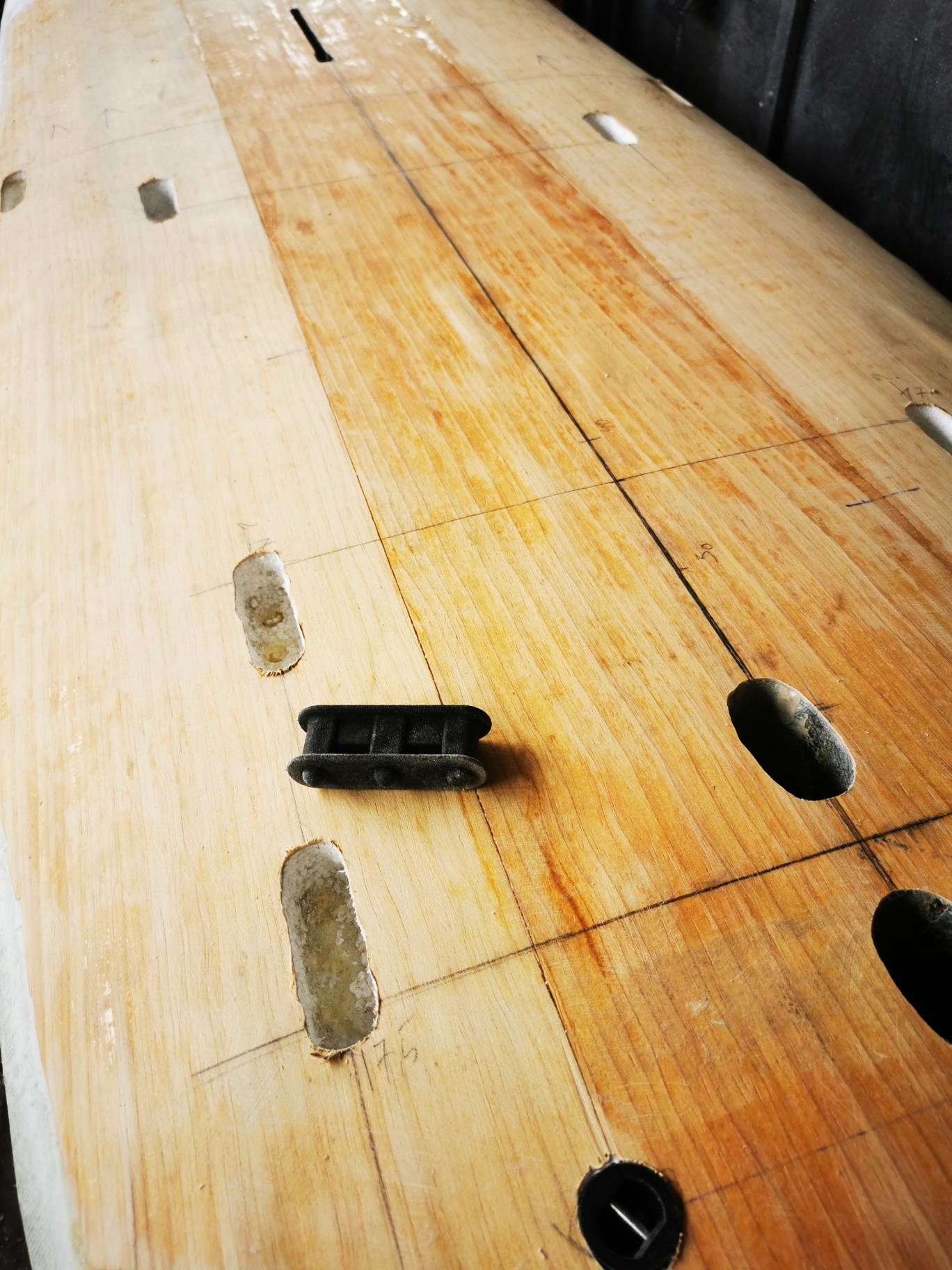

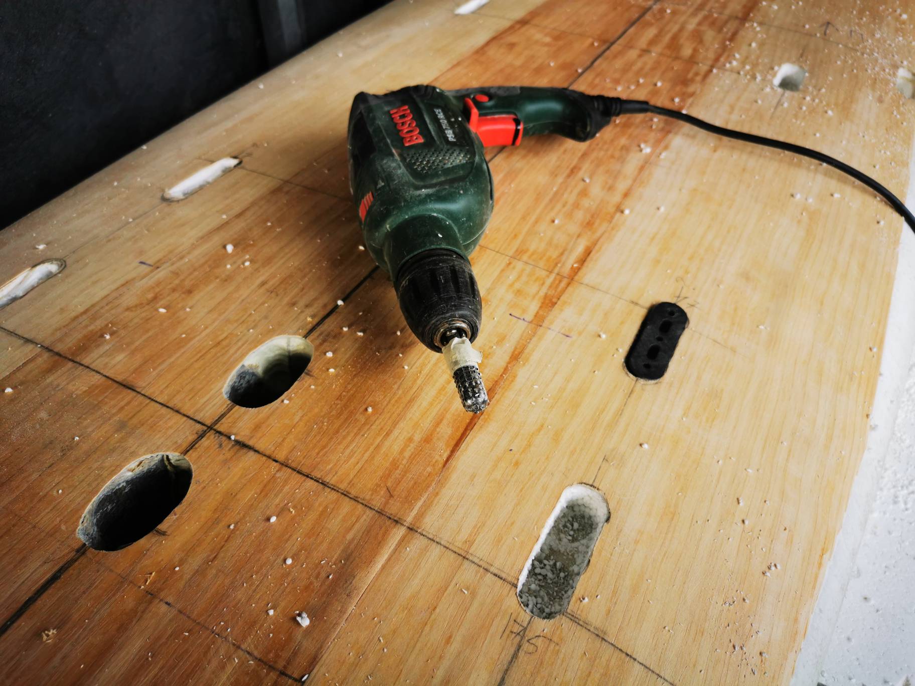

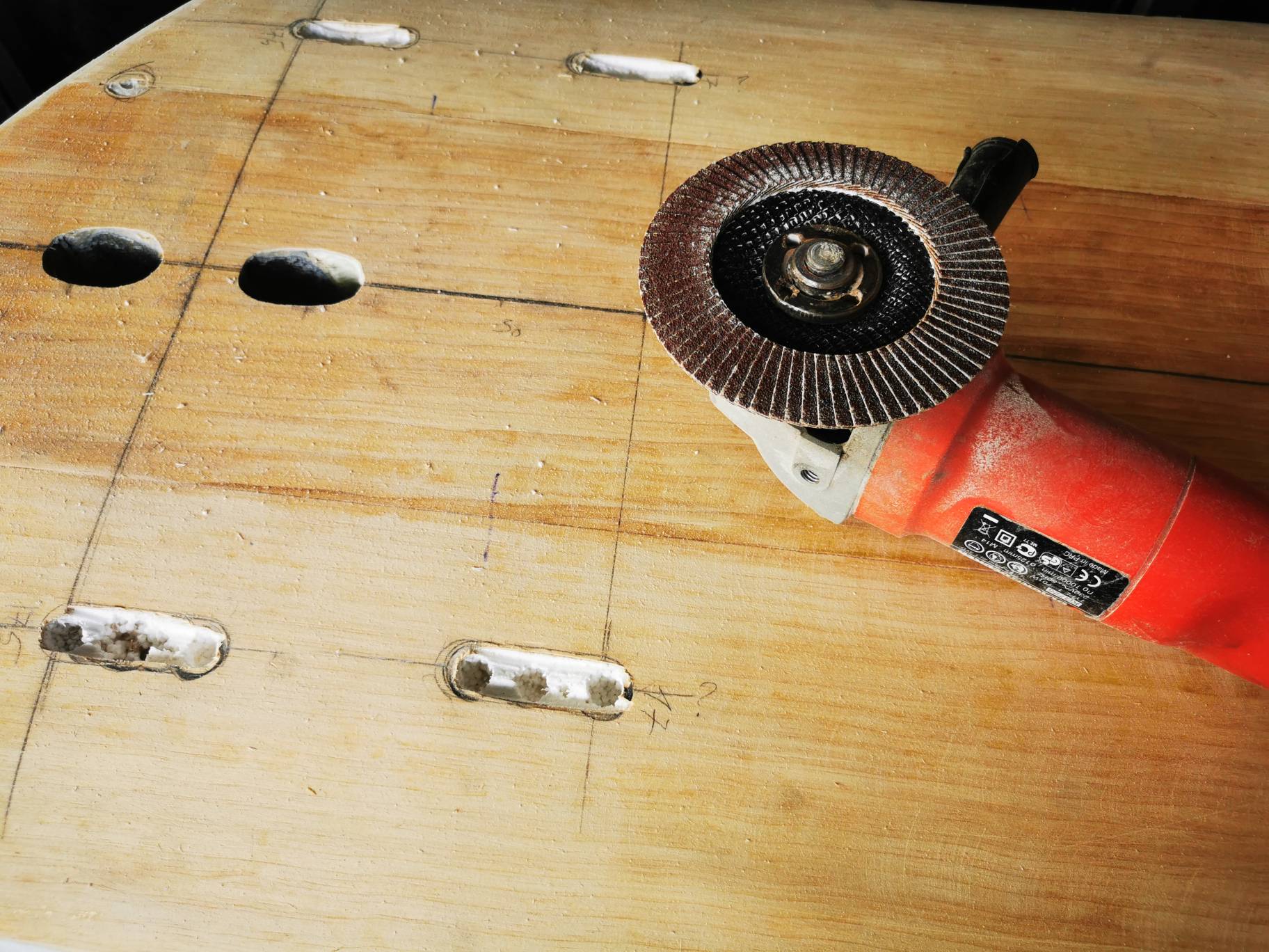

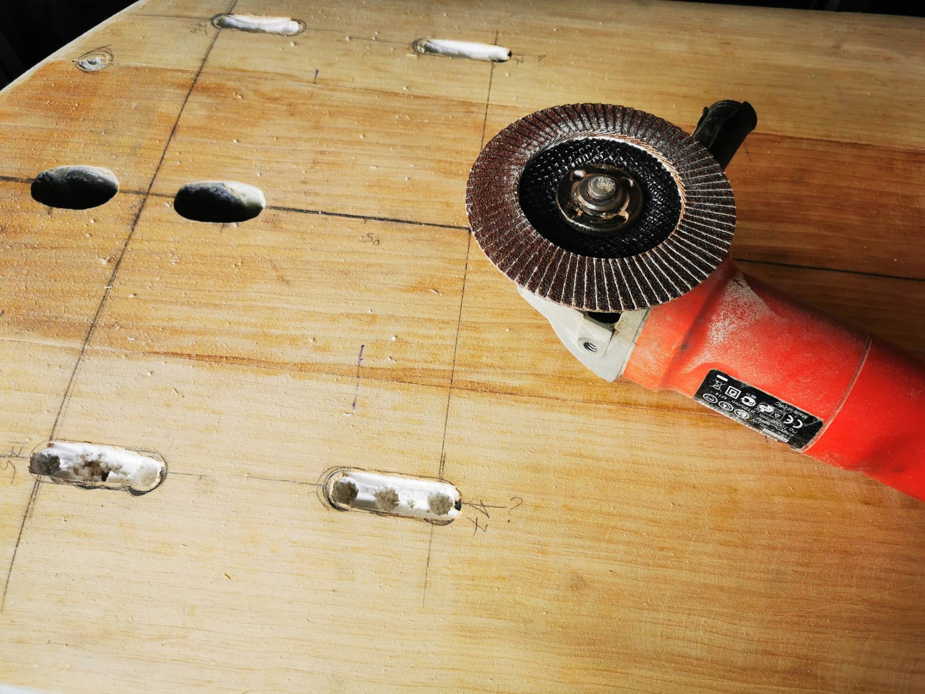

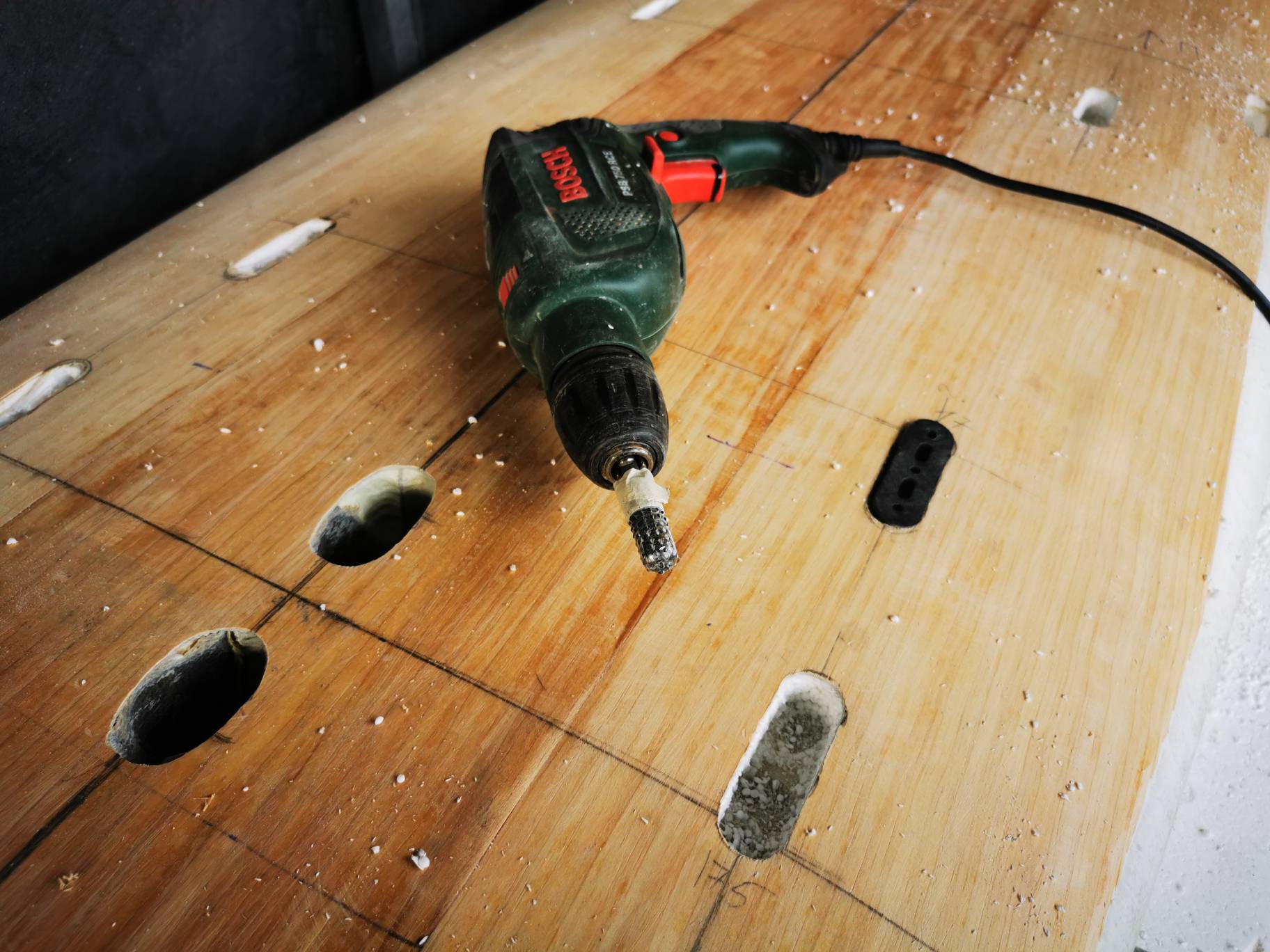

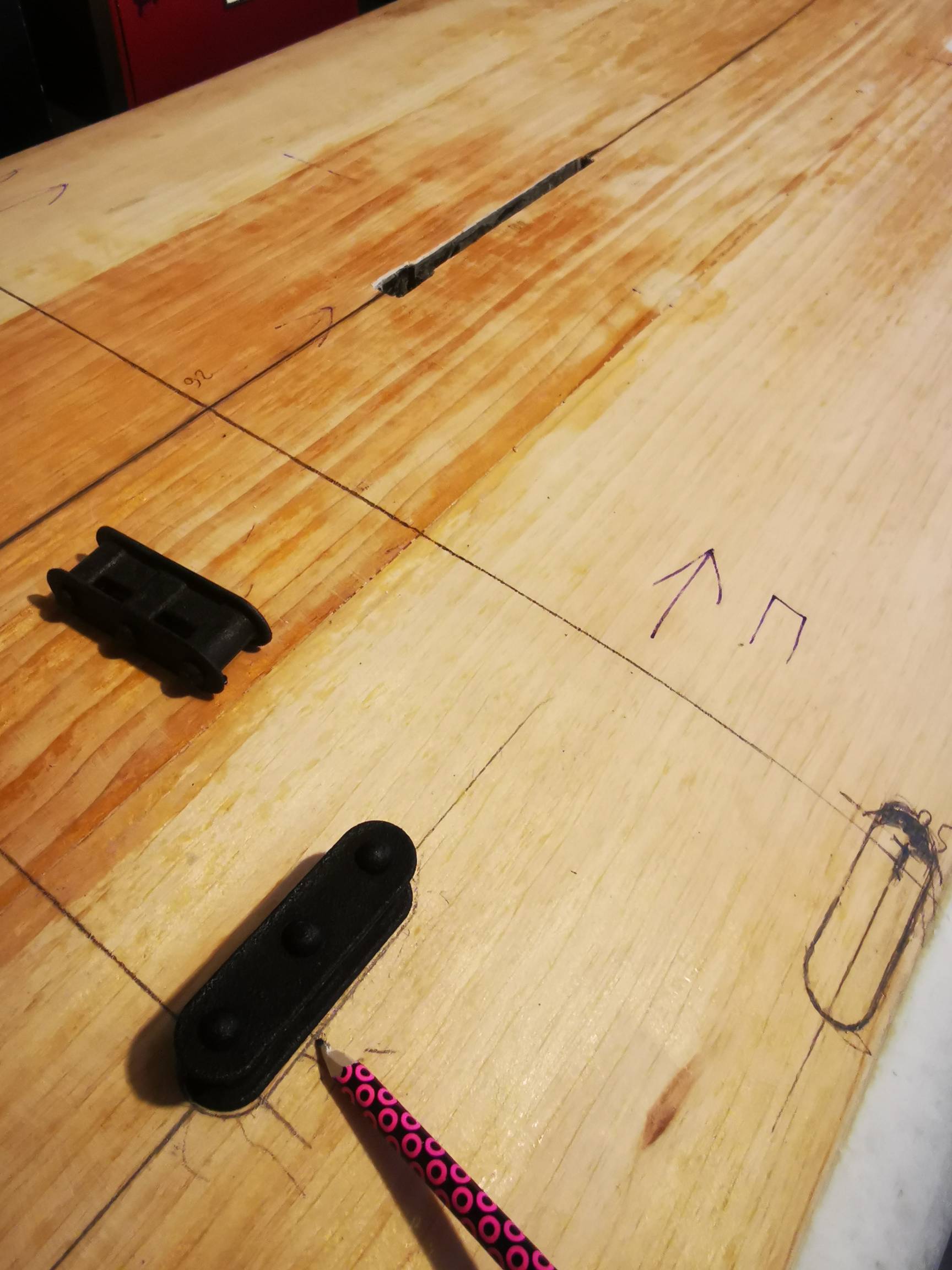

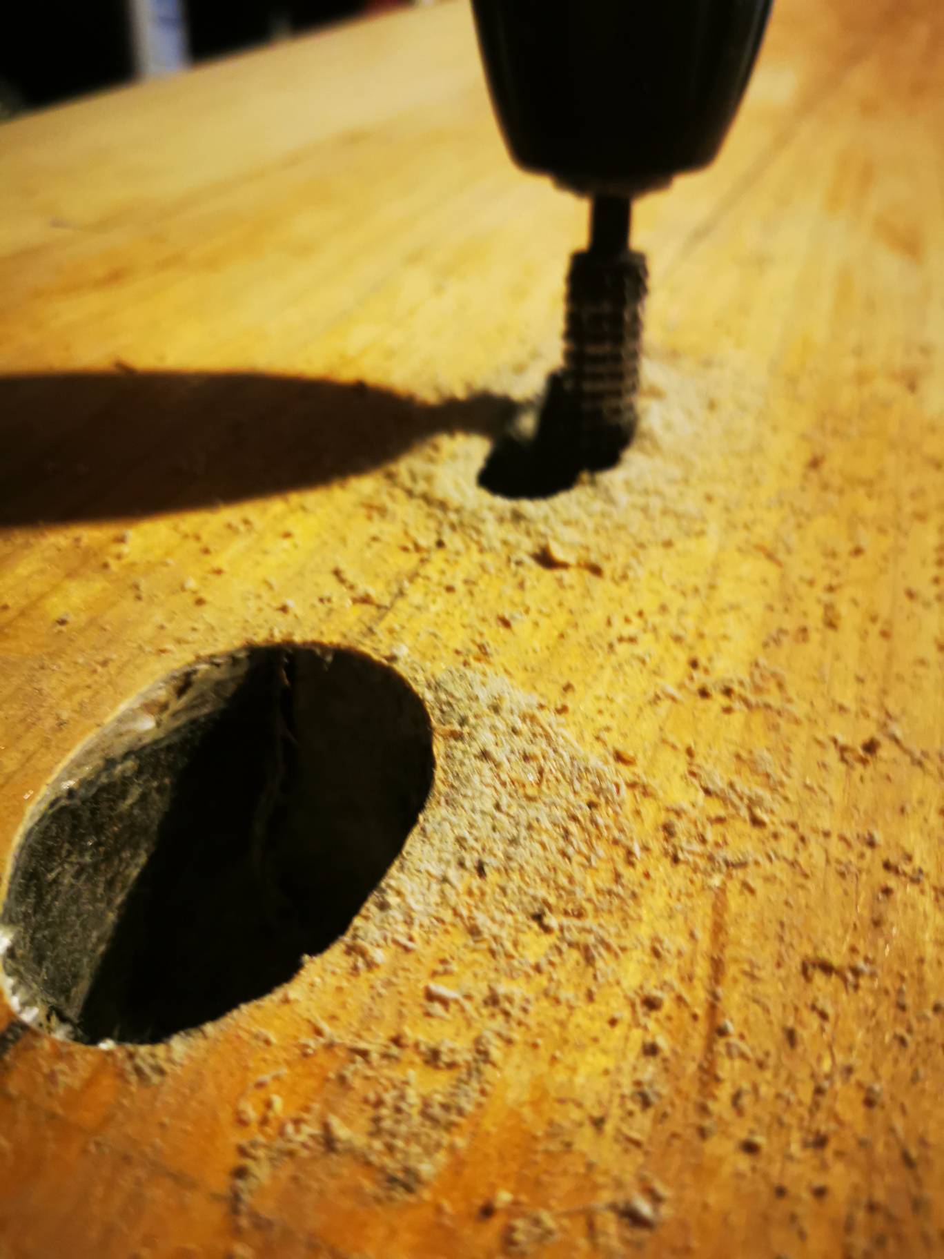

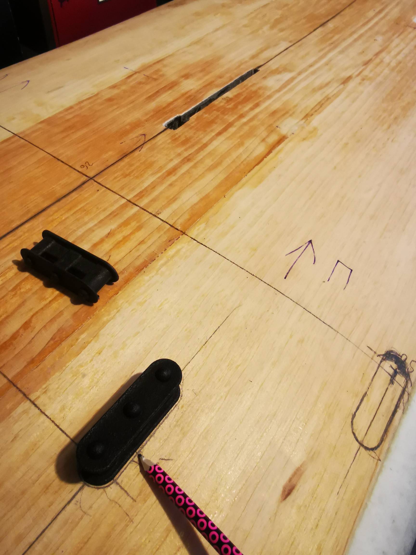

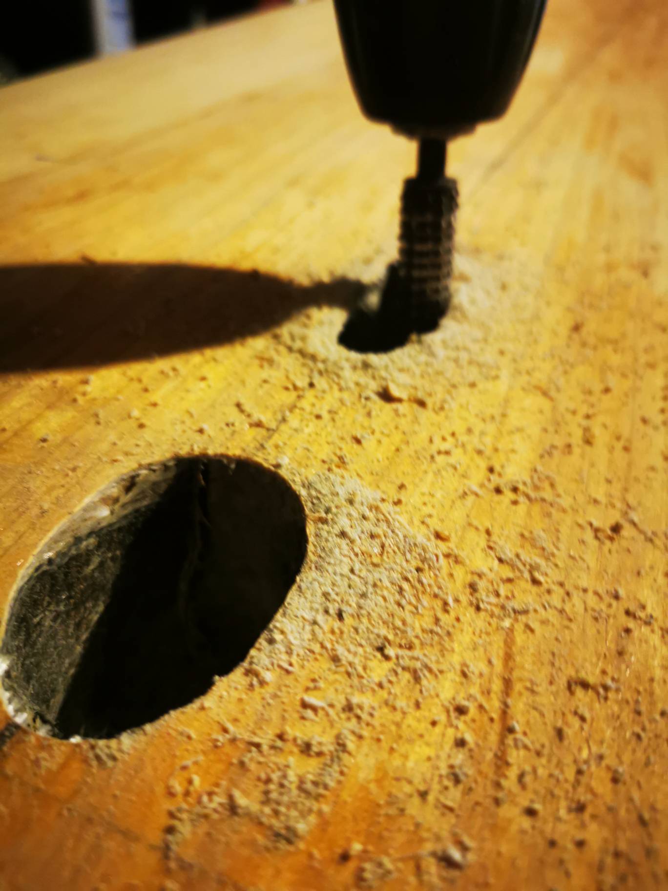

Разметил и сделал отверстия под закладные.

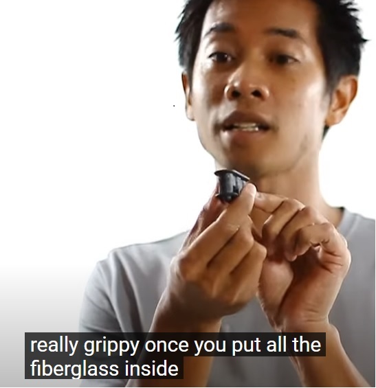

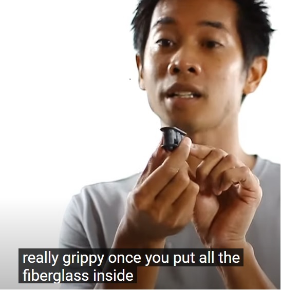

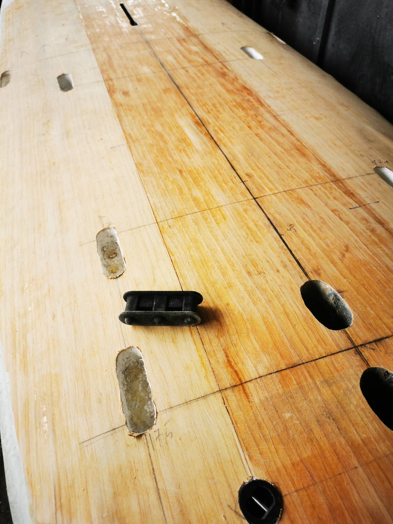

Хотел обойтись одним рядом закладных, но сегодня посмотрел рекламу старборд фойла Х https://youtu.be/oW-JDDAQQPk?t=12 ,и для передних петель добавлю все же ещё один ряд. На моей voltage151 https://raceyou.ru/thread39105.html я сделал один ряд, но сделал его, как среднее положение между двумя рядами. И если передней ноге было комфортно, то заднюю хотелось сместить ближе к борту. И вот сегодня я увидел, что Nicо тоже предпочитает заднюю ногу ближе к воде и наоборот.
Вчера вклеил закладные. Простая операция, но не понравился расход смолы. Хотя я и сделал майонез из микросферы с хл.волокнами, всё равно на 8 закладных(15гр. штука) ушло 120 гр . смолы. Многовато получится если делать несколько рядов. И нигде не нашел ,как правильно их устанавливать. Tiesda You говорит про закладные , "really grippy once you put all the fiberglass inside", что в яндекс переводе означает: действительно цепкий, как только вы кладете все стекловолокно внутрь. То есть, если яндекс не врёт, стеклоткань внутрь? Как это?

https://youtu.be/33kZ6eAaCE0?t=1595
https://youtu.be/1yCPbFR_joE
Вот тут Антуан вставляет 3акладные.
Насколько я понял, он предварительно вклеивает плотный ПВХ в таблетку.

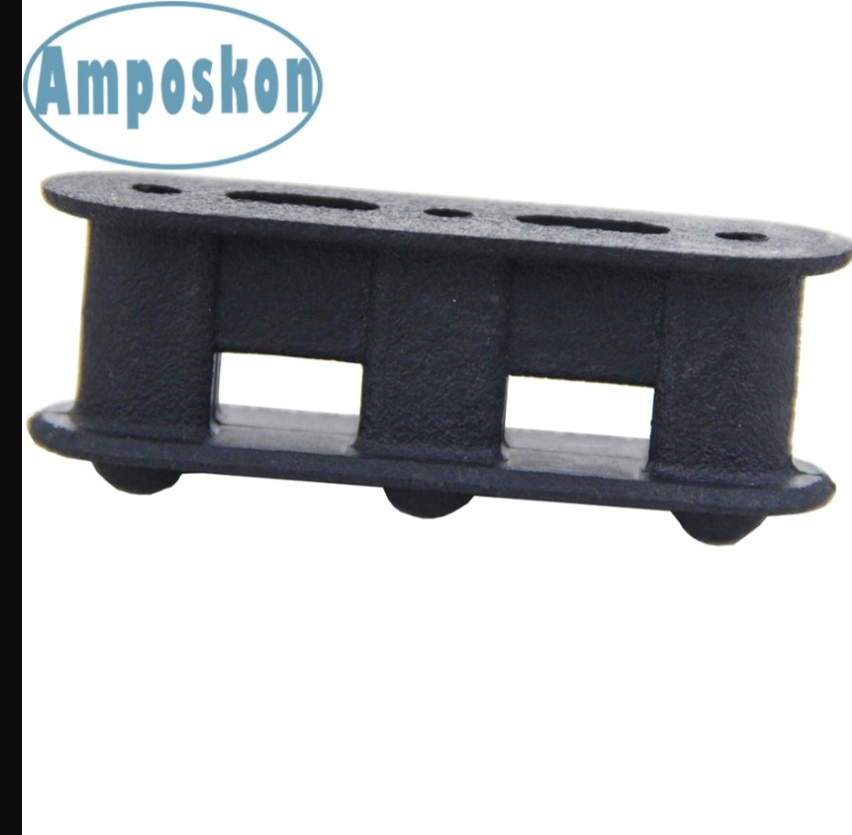

Я про другие закладные. Старбордовские. У них много свободного места при погружении в смолу. Соответственно и смолы нужно больше. И вес увеличивается не по-детски.
Где-то видел, что их оборачивают полоской пвх.
Ну и микросферу стеклянную в смолу добавлять для уменьшения веса.
Непрочитано 12.02.2022, 17:43
#105
Alexstepper
Аватар для Alexstepper
Благодарностей: 84
Сообщение от 197 Посмотреть сообщение
Я сегодня в эти вырезы, перед установкой, вставил кусочки ппу. Хоть как то облегчил конструкцию))
Если посчитать, то эти закладные нехило добавляют веса.
12х15=180гр. + 180гр майонеза. Вент.клапан и закладная для лиша. Ещё 30гр. Почти на 400гр. поправилась досочка.
