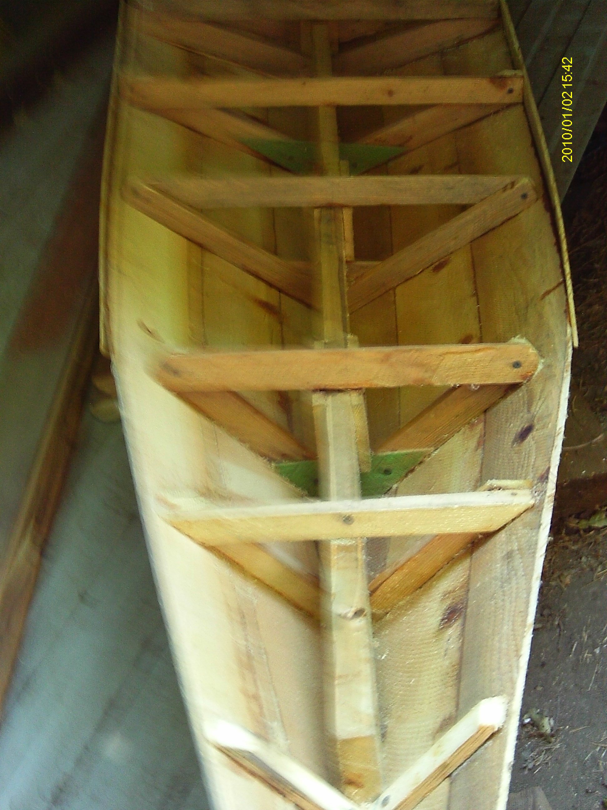

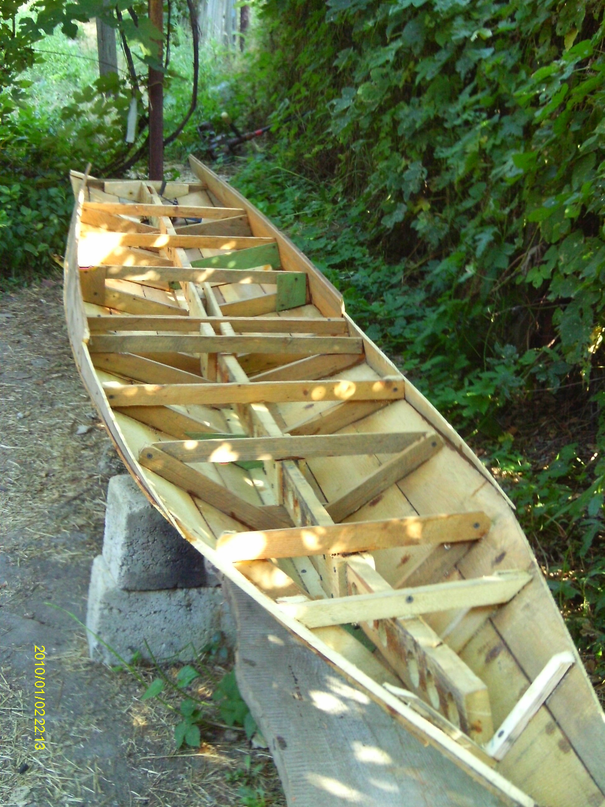

Мы, кстати, схему с этими треугольными шпангоутами все видели, но ничего не сказали..ИМХО это самый главный косяк.. вес то ладно, даже если 50 кг поплыть поплывет, но там сейчас всего кг 10 - 15, если материал ель.
Я тоже треугольные шпангоуты на схеме видел, но подумал, что это просто схема, а не точный чертеж, т.к.:

сергей петрович не в обиду , я сам только учусь делать , но то что на фото это не серфер !!!

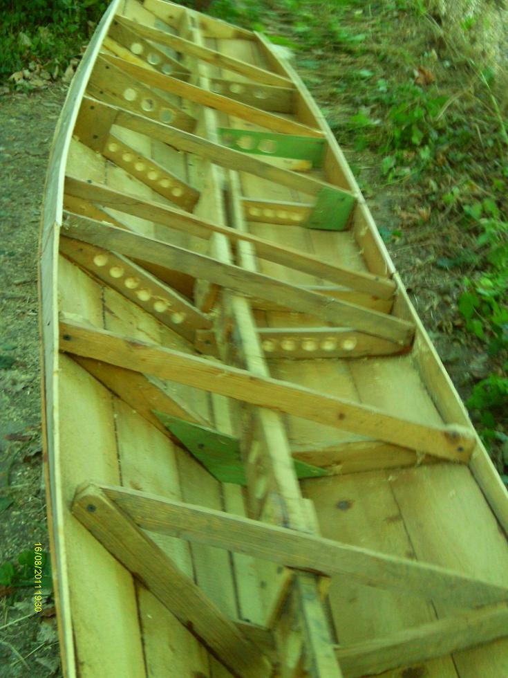

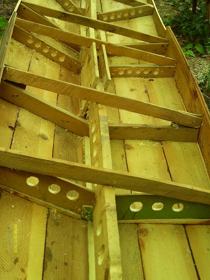

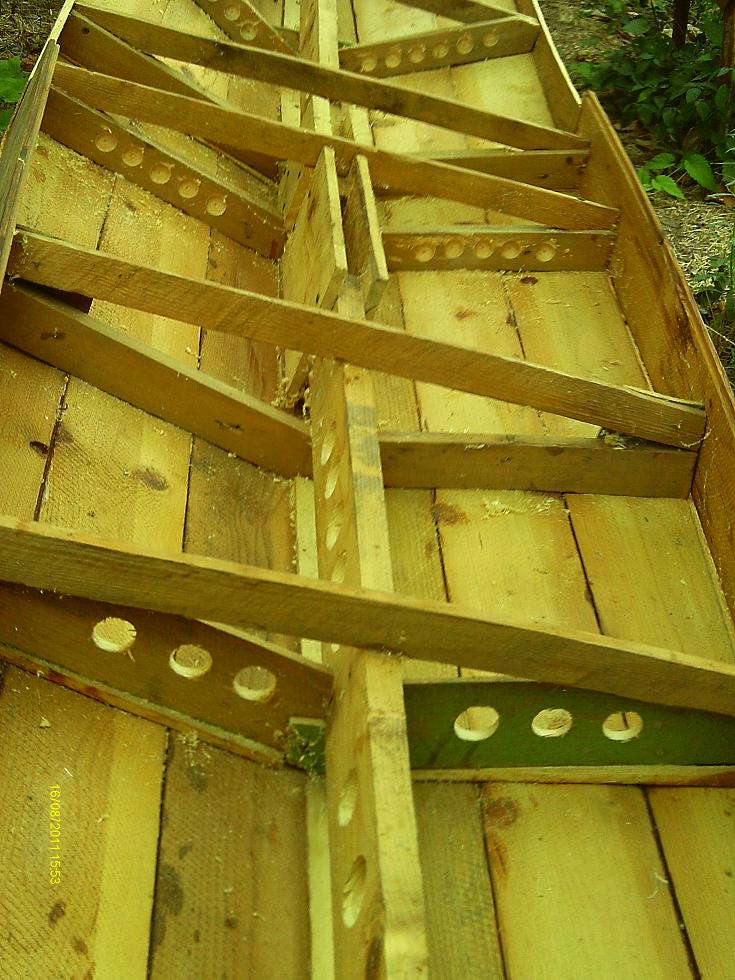

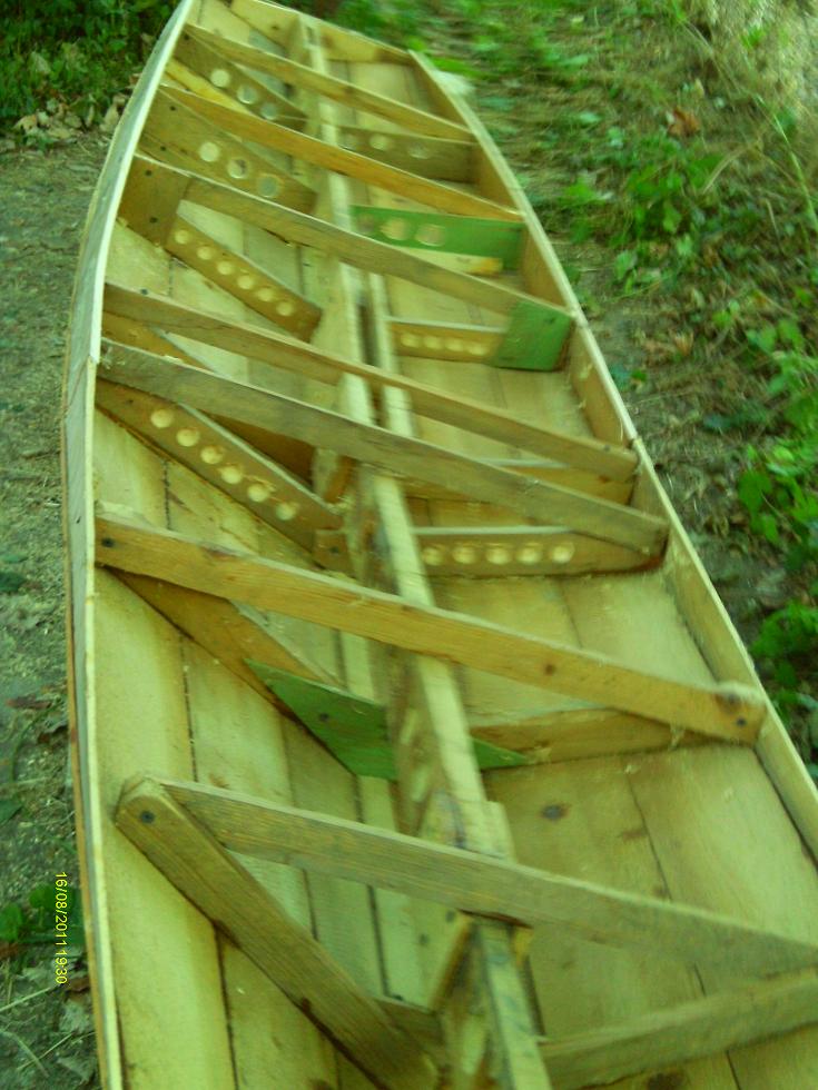

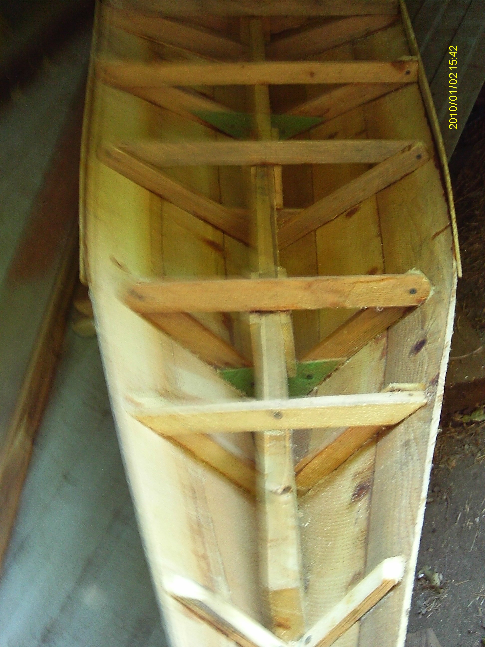

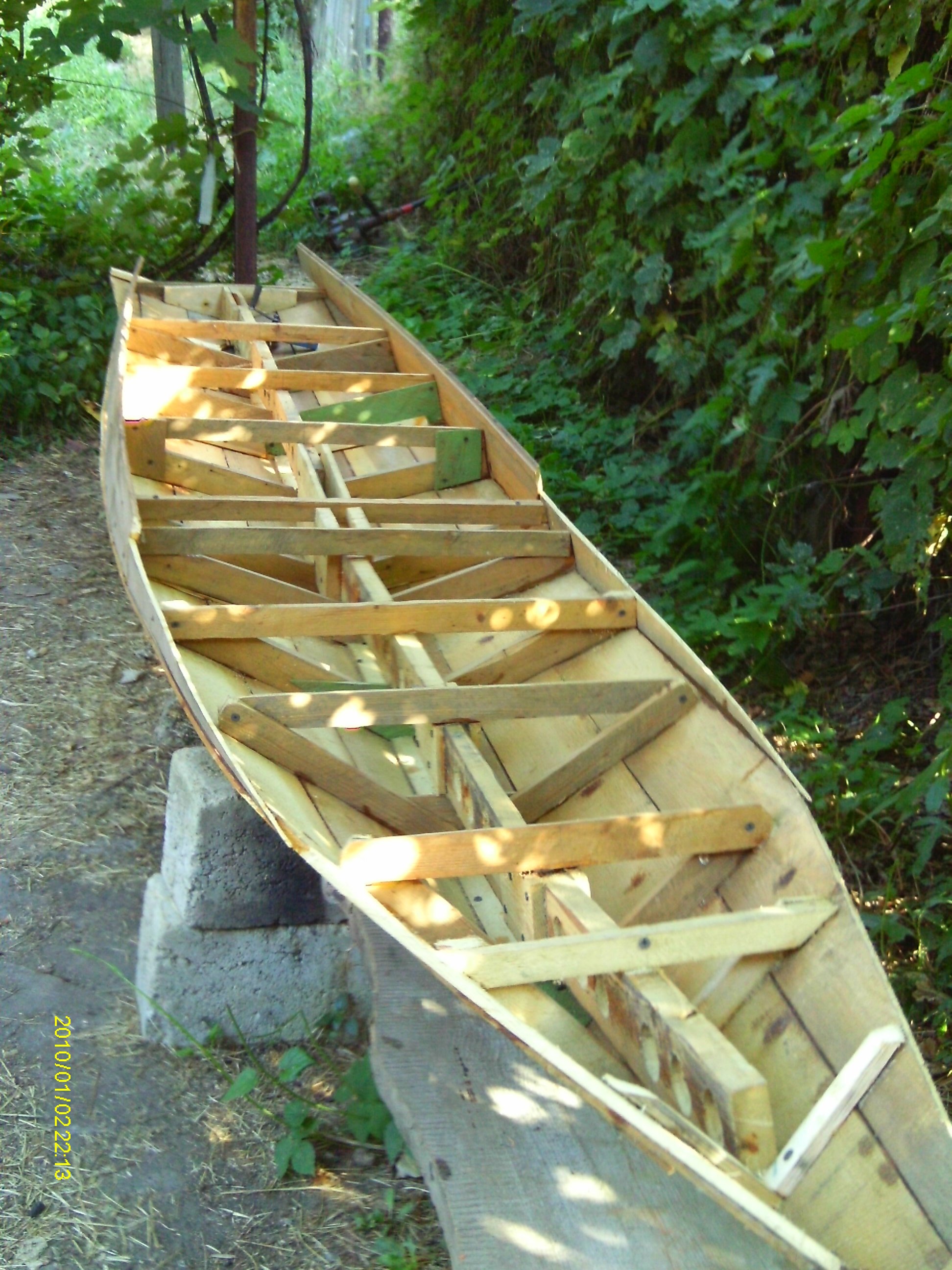

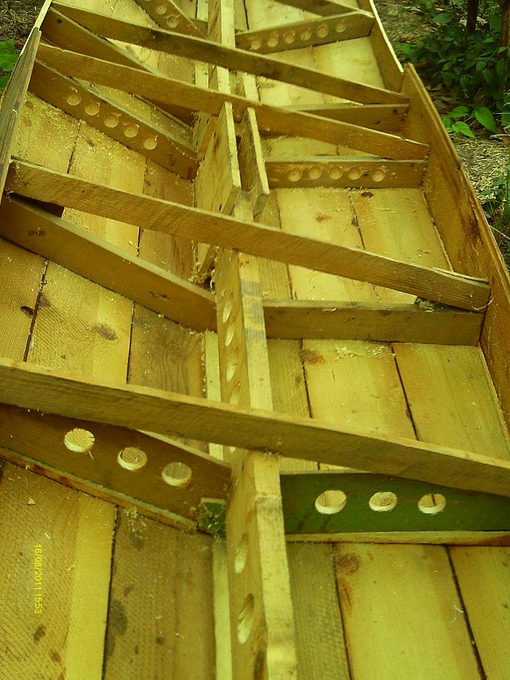

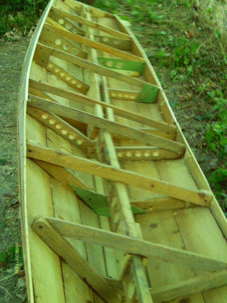

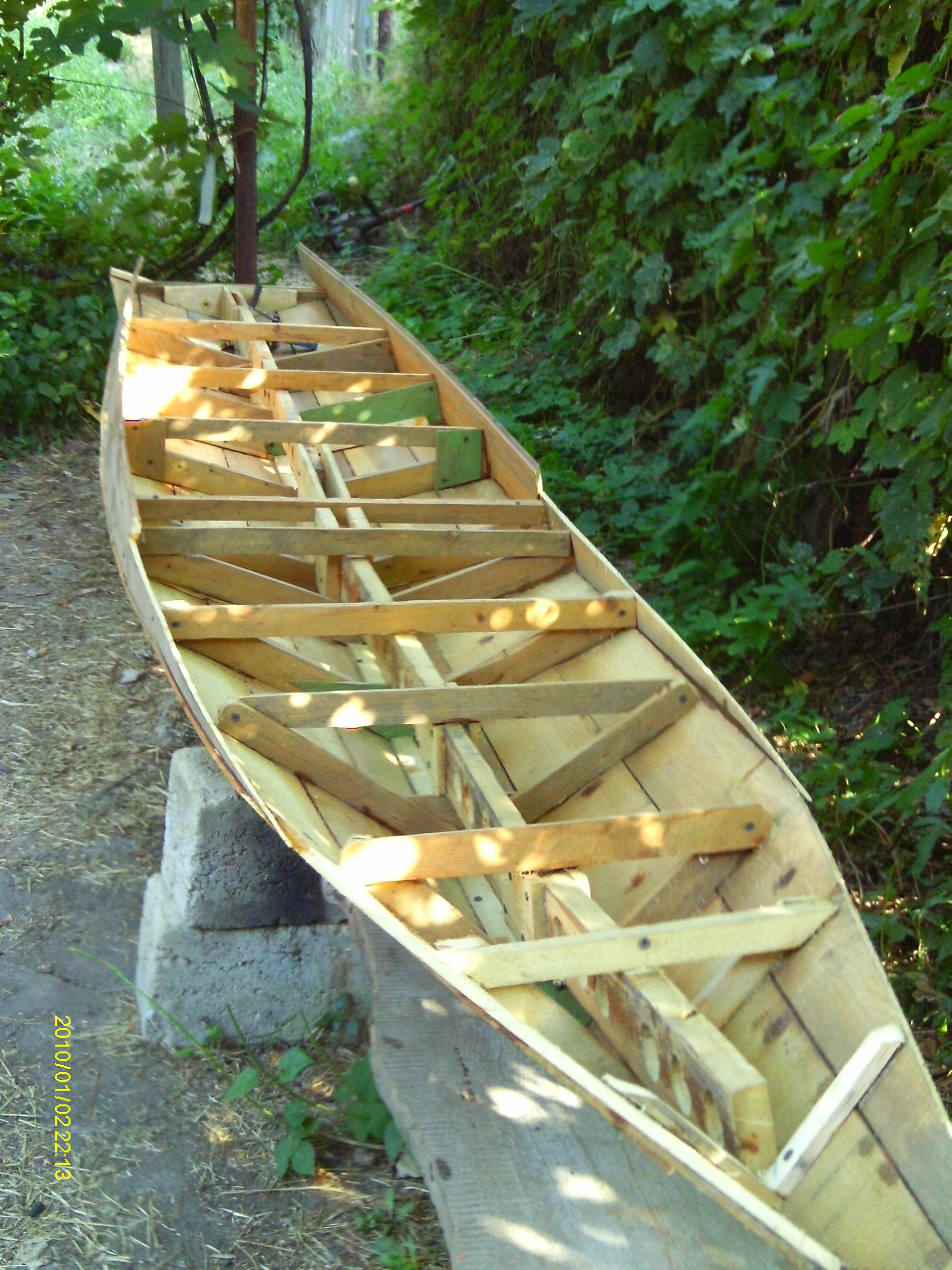

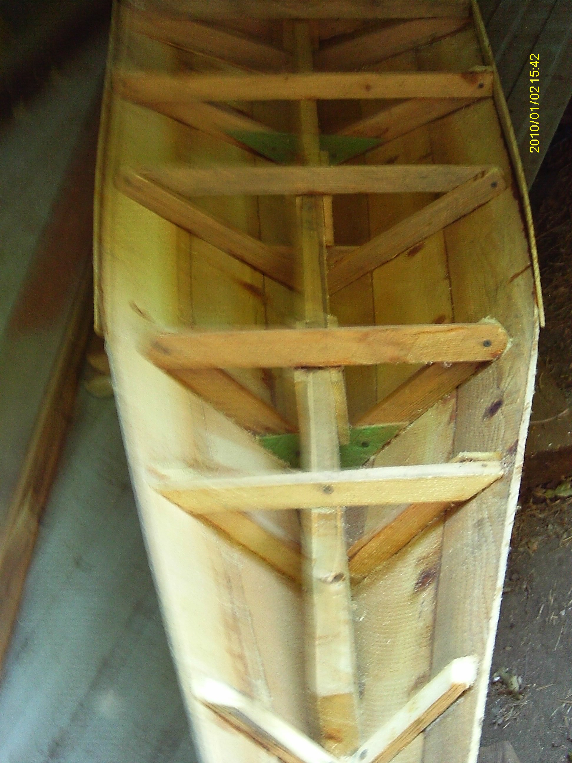

Продолжаем строительство. С помощью круговых пил высверливаем отверстия в киле и поперечинах для облегчения конструкции. С помощью сверла форснера утоньшаем не работающую середину узких поперечин. Отрезаем все лишнее. Сучки заливаем эпоксидкой с обоих сторон. Внутри обрабатываем антисептиком.

уважаемый.... Вы вообще отдаете себе отчет что к виндсерфингу Ваше творение не имеет никакого отношения.....и строите Вы не доску а лодку?))
