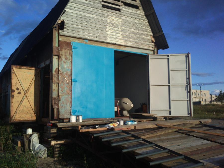

3 пары рук и 4 домкрата по 25 тонн.
Судя по луже масла слева, уже есть жертвы.

Случайно видел кусочек фильма по телевизору про то как реконструировали Москву при Сталине. Думал фантастика.
Расширяли улицы, проспекты и площади. Часть просто, взрывным способом. А на Тверской среднеэтажные дома откатывали. Подкапывали фундаменты, вывешивали на домкратах, подводили катки, под катками не разглядел, кажется рельсы. И реально откатывали, кажется пяти этажные дома.
Я думаю вам тоже нужно делать настил рядом (по направлению перемещения), поднимать строение домкратами, делать под ним настил, на него класть круглые бревна (если военные, то квадратные). Опускать строение на бревна и по ним перекатывать. Настил перекладывается по ходу перемещения и бревна тоже.

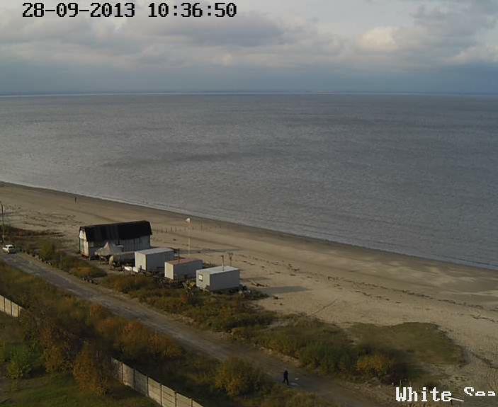

Вот и прошло 2 года после шторма, после двух лет работы днем и ночью.
Начинаем восстанавливать остальное оборудование.

Мне не для яхты, мне для хозяйства, т.е. берег рядом. Якорь могу установить любой, столб забить или два вкопать крестом. Тянуть тросом понятно, лебедки понятно, вопрос в трении. Любая хижина все-таки имеет вес, и довольно быстро повалит фундамент. Если фундамент массивный, то порвет его или себя. Не поедет, короче, по причине трения. Был совет подложить под опоры трубы 40мм, но мне че-то в лом, сложновато - выпилить, подвести, да еще следить чтоб не укатилось и не выпало. ЭТу трубу, небось, еще и раздавит. Подвижка притом нужна всего на 10-15 см, вернуть домик на фундамент. Может, тефлон позаимствовать, из темы про парафины? ))
Нужны идеи, короче, как это сделать бюджетно, не собирая толп народа и не привлекая тяжелых машин.

Вопрос решен, домики на месте. За лето сделал гребенки на стены, под корпуса, гики, паруса.
Всего около 50 мест :), поместимся все!

#74
Готовишь пару брёвнышек и пару чурбачков, поддомкрачиваешь по очереди углы, ставишь под углы чурбачки, заводишь снизу брёвнышко, с чурбачков снимаешь; потом с другой стороны то же самое. Пару тонн по брёвнам можно и лагой, жердью метра 3 сдвинуть, рычагом, ну или лебёдкой за углы, по очереди.

Попробую, но кажется мне, если будет стоять на 4х кругляках - уедет не туда. Хотя, если предварительно во все стороны, может получиться.
Это вроде как то же, что на 4х трубах, но мягко, продавит дерево... А как суда спускают со стапеля, неужели на кругляках? Нет ли попроще, технологии, типа, салом намазать?
