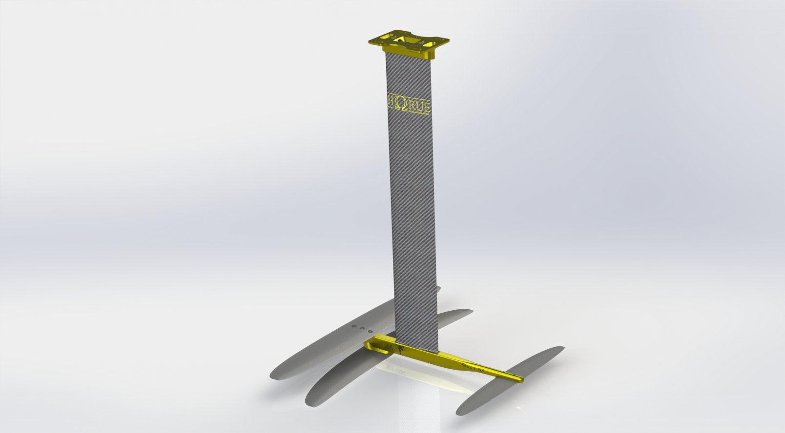

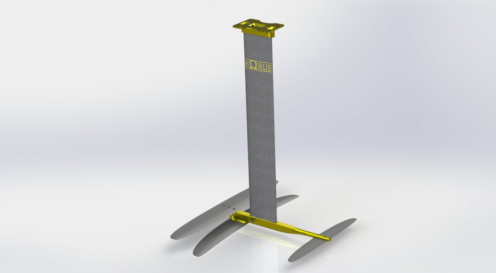

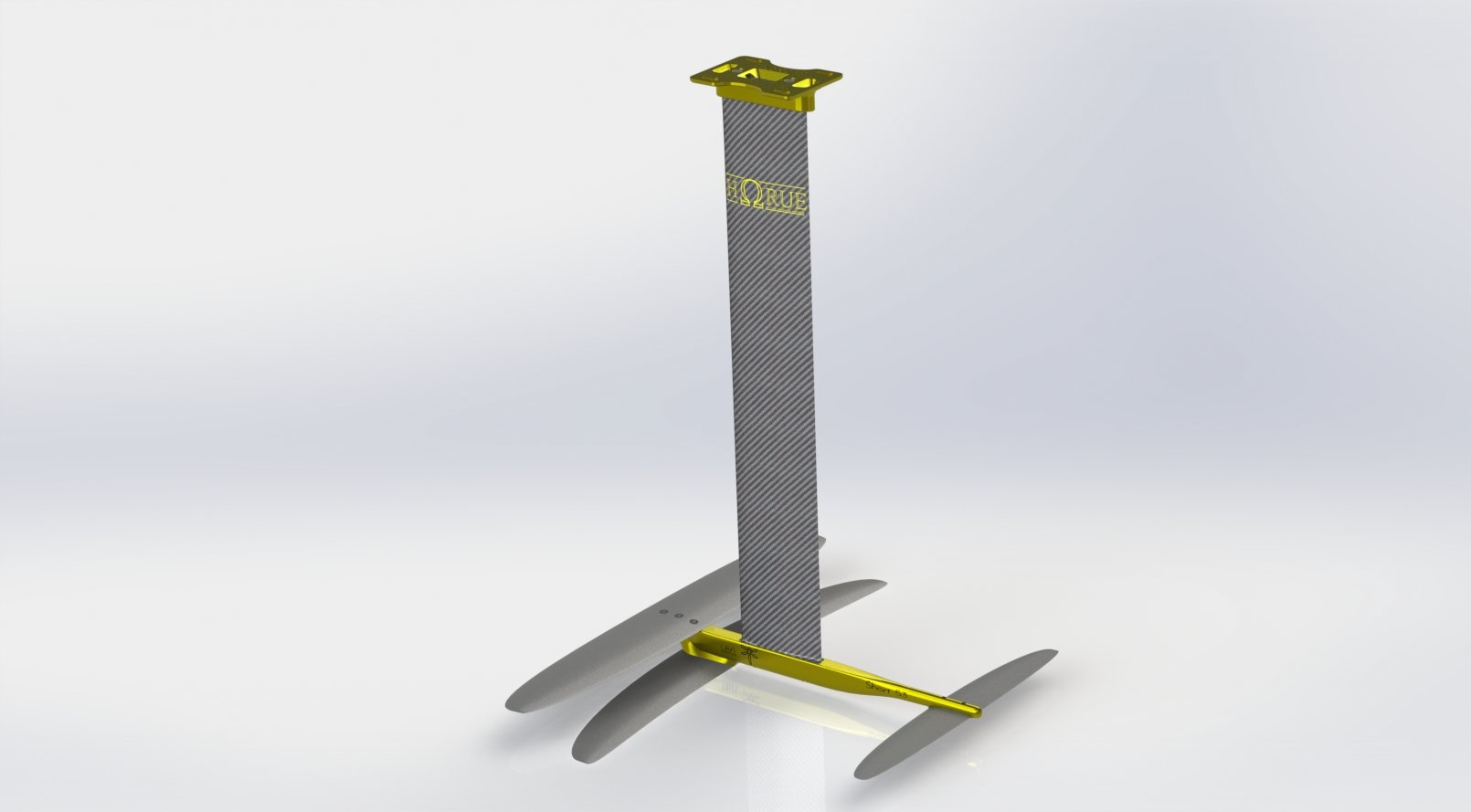

Извращенцы из Horue, представили очередное извращение.

Ну а что. Ан-2 же летает. Хорошая машина. Но все равно весь авиационный мир от бипланов практически отказался. Исключение только сельхоз аппараты, где требуется полет на особо низкой скорости.
В нашем "водяном" случае это может быть вэйв и САП. Для вэйва малый размах дает бОльшую маневренность. Для САПа, если он не вэйв, как-бы в бипланстве особого смысла нет. Но если он не вэйв, то каким надо быть конем, чтобы все время грести?

Бестолковая фигня. Для большей подъемной силы есть "широкое" крыло. А снижать требования прочности к изначально композитной конструкции... Увеличение лобового сопротивления сожрет все ненужные плюсы. А еще в мусор впиливаться будет еще опаснее
из описания
a reduced scale
maximum rigidity
an average wing area
significant elongation (aspect ratio)
последнее это как?

Ну, сами крылья высокоаспектные. Т.е. каждое из них более эффективно (чем низкоаспектные).
Сопротивление от "широкого" крыла будет примерно столько же.
Сопротивление биплана повышается на определенных скоростях, которые зависят от расстояния м-ду крылями и хорд. Надеюсь Хорю сделали так, чтобы эти скорости были недостижимы.
Но вот что два крыла дороже одного большого, это точно. Да и потяжелее наверное.
Да, еще, суммарный лифт от двух крыльев будет немного меньше, особенно если они размещены одно над другим. Так как низкое давление над нижним крылом "тянет" верхнее крыло вниз.
А на значительных положительных УА высокое давление под верхним крылом "давит" на нижнее.
Хорю немного сдвинули верхнее вперед, чтобы уменьшить этот эффект.
Но все равно, я бы предпочел более размашистый моноплан площадью 1500, чем биплан такой же площади. Но я не катаюсь на волне. Мож вэйвистам и даунвиндерам как раз понравится.

Ну а если к уже имеющемуся 900 крылу прилепить 600 крыло и получить те же 1500 на лайт, 900 на средний ветер и 600 на передоз - то мне кажется получается очень интересно. Даже если держать под это еще 3 фюзеляжа - все равно будет лучше чем три фойла :-)

К гроту идёт стаксель и спинакер и ничего, всё вполне совместимо.
Там уже в воде углы атаки и так гораздо меньше и влияние верхнего на нижнее и наоборот заканчивается гораздо раньше чем на высоте равной длине хорды. А если верхнее подаётся вперёд, то ещё больше похоже на стаксель или геную.

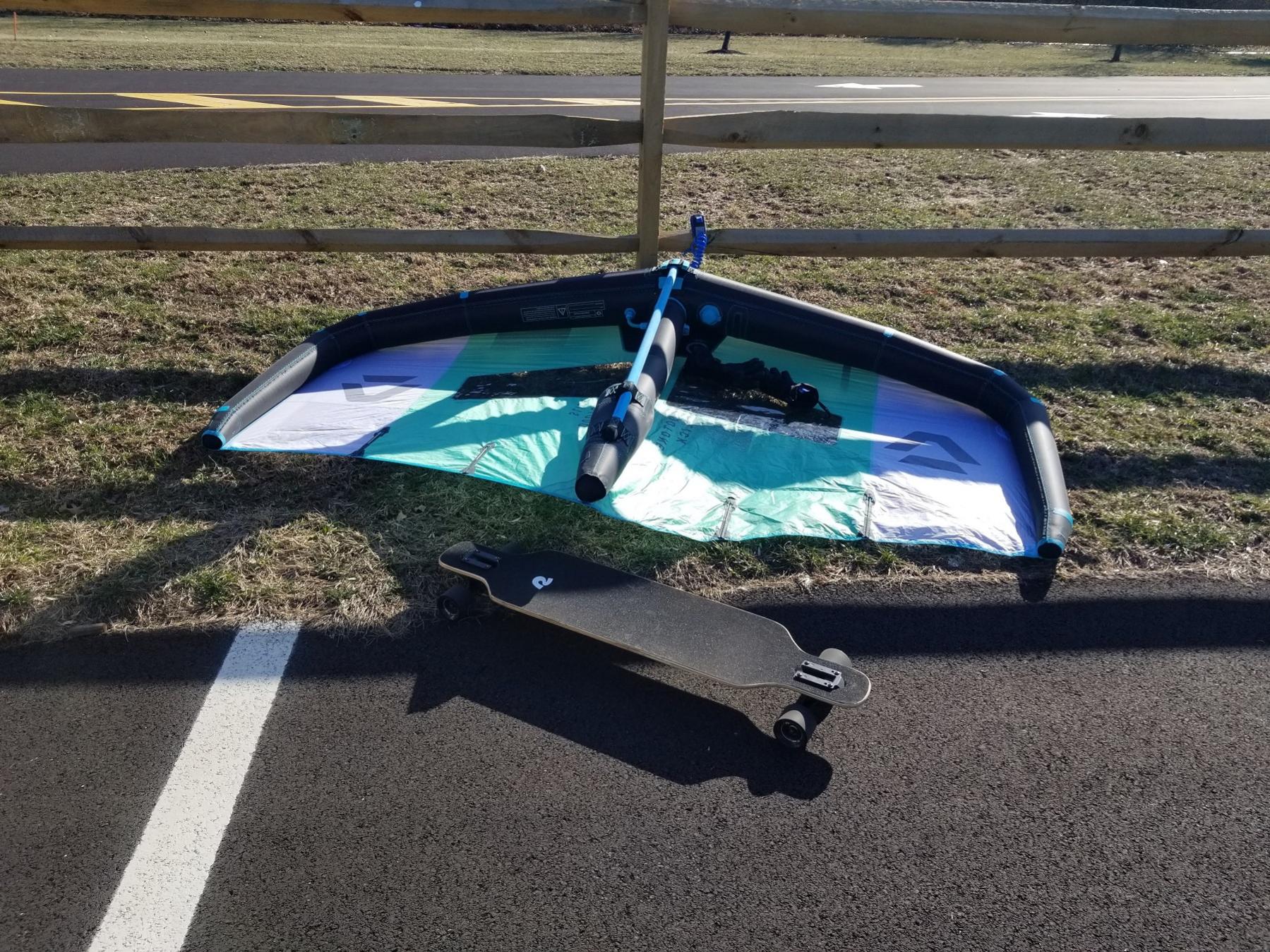

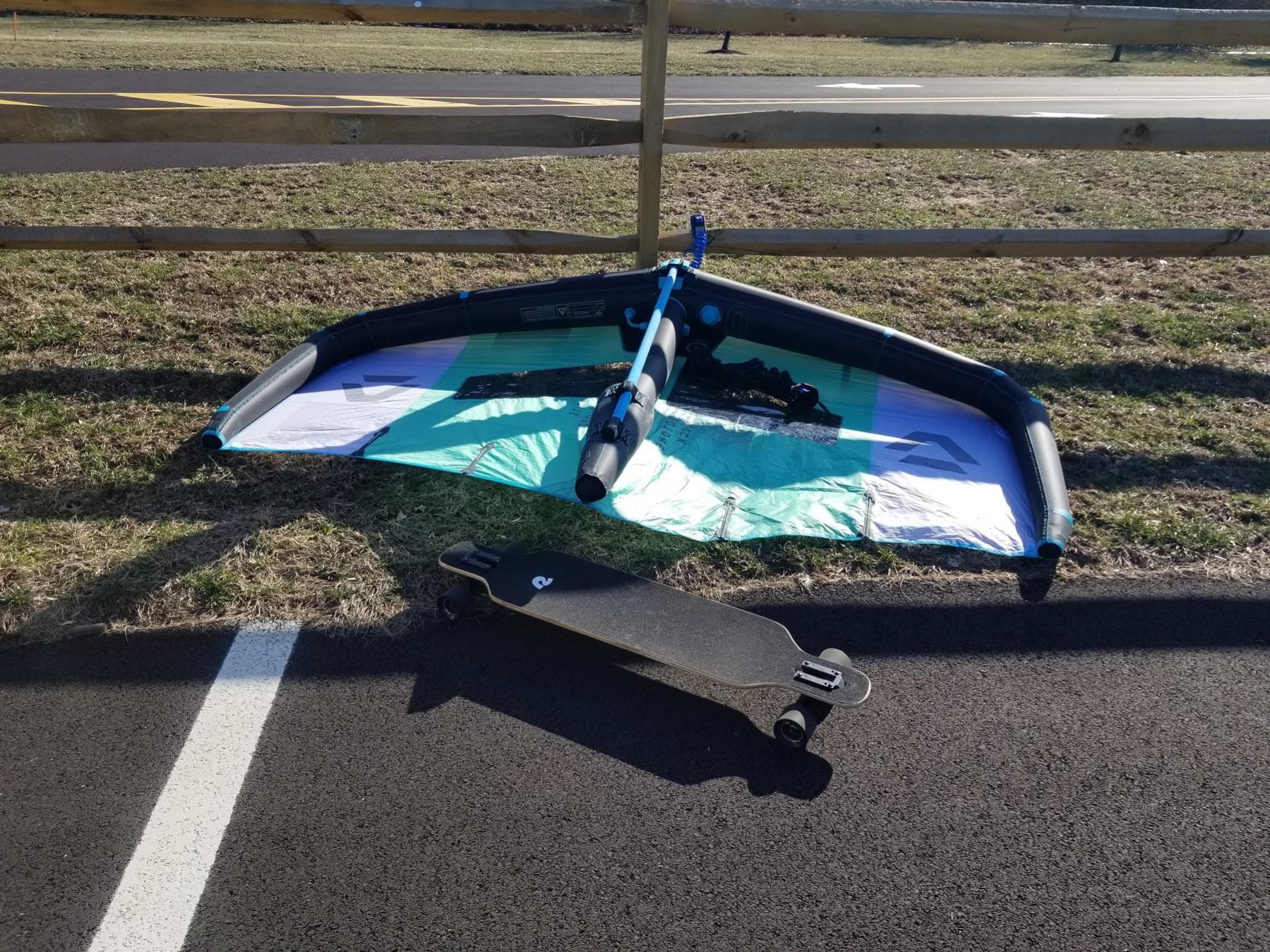

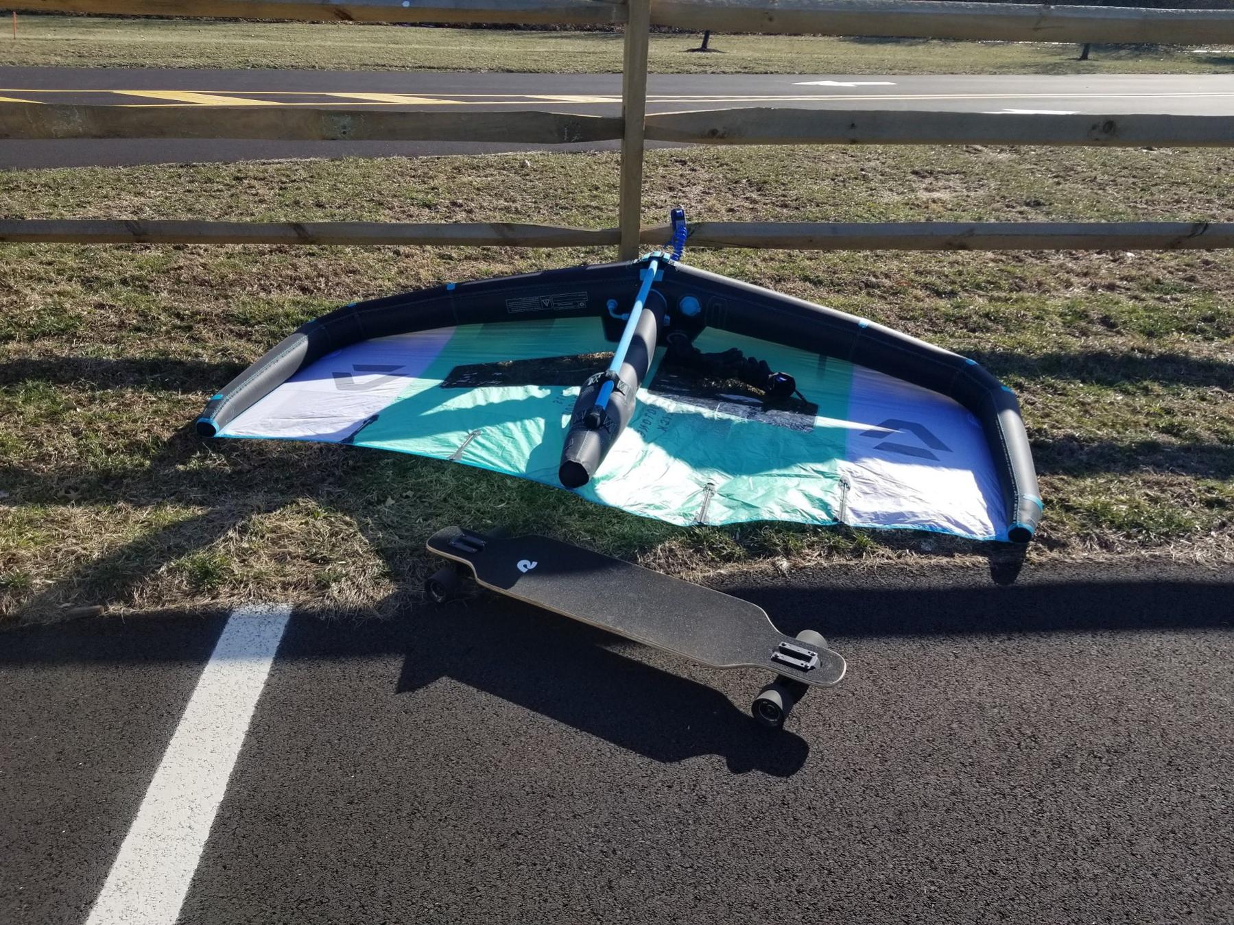

Зима (наша местная зима конечно )

Странный Дуотон, вроде Слик, но гик длиннее.
Края не защищаешь, чтоб об асфальт не продрать?

Не гик длиннее а крыло меньше - 3.0

Если не выпендриваться разными пируэтами, то опытный вингер крылом не чиркает о поверхность. Тем более 3-шкой.
