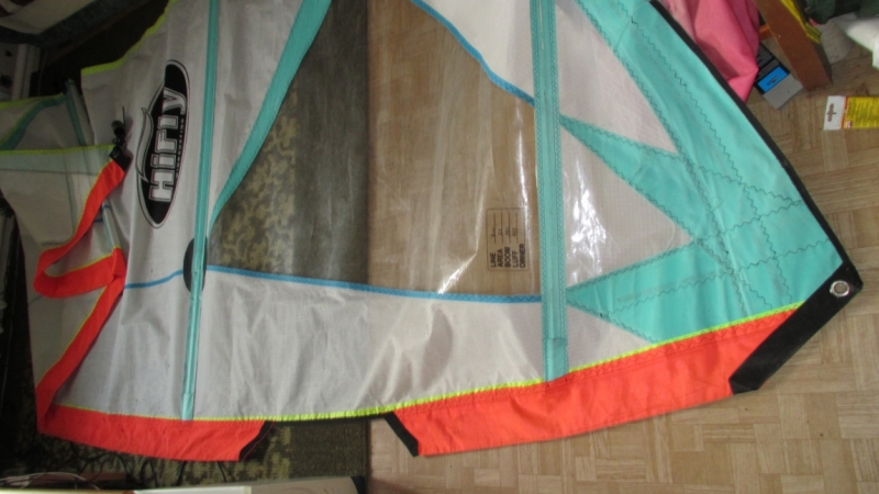

только что купил парус за 2500 рэ у мастера по ремонту Дениса, приятный парень скандинавского типа - оказывается, живет рядом с моим домом, в Новоселье ))
HiFly 5,4
445-180
еще надо мачту, удлинитель, гик, шарнир и плавник (есть за 1000 в Купчино 26 см. USbox)

Ну вот, с почином! Удачная покупка. По фото плохо видно, он с вариотопом? Если без, нужно искать мачту 430, если с вариотопом, то можно и 460. Думаю мачту в приличном состоянии можно найти в пределах 7-10тыр, гик 3-7, стакан/удлинитель до 3.5. Ну и плавник за 1000 надо брать, если на ладан не дышит. Можно ещё Колю Долгова (kolyan96) из Диана-Синдикат поспрошать, он бэушной матчастью тоже занимается.

тов. lop подскажите формулу расчета мачты, пжалста...
Дано:
по надписи 445 (хотя длинна от нижнего люверса до крайней точки мачт-кармана 440)
колпачек со шкотиком в наличии
если брать 430 то +удлинитель (20?40?)
если брать 460 то голая пятка?
какой вариант оптимальнее, стандарт иле R ??
YuraSPb вне форума Ответить с цитированием
Непрочитано 26.03.2017, 23:04
К нижнему люверсу прибавляется 5-7 см на крюк с роликами, ближе не дотянешь.
Тебе ведь lop сказал, ищи вариотоп на макушке, ремень с колпачком. Если есть, можно лишние 15см от 460 мачты наверх выдвинуть.
Непрочитано 27.03.2017, 02:41
Если верхний конец мачткармана зашит наглухо (нет вариотопа) то мачта длиннее, чем 445-450 не годится, слишком высокая для этого паруса. Длины мачт обычно идут через 30 см от старого "стандарта" в 460 см, то есть вниз следующая длина 430, её и нужно искать для такого паруса + удлинитель не короче 15 см. Слишком длинный тоже ни к чему, оптимально 20-30 см. Мачта 400 будет коротка, так как к ней потребуется удлинитель уже 45см+, они редко встречаются и дорогие (да и стоять парус на такой комбинации будет хуже, но это хрен бы с ним). Удлинитель устанавливаем на 15 см (+- 2,5см - одно деление фиксатора удлинителя) и с мачтой 430 получаем нужную длину 445.
Если же на верху мачткармана остаётся отверстие для топа мачты и там же болтаются ремешки-верёвочки, соединяющие парус с колпачком для топа мачты, так что его расстояние до паруса можно менять -
вариотоп
- то можно использовать и 430, и 460 мачту; в последнем случае (с 460) удлинитель мачты (снизу) не обязателен, можно вместо него купить "стакан" с блочками и стопором для галса, дыркой и фиксатором для пальца шарнира (к голой пятке мачты плохо крепить шарнир и галсовый угол паруса), они обычно дешевле удлинителя, регулировка длины в этом случае производится только вариотопом.
