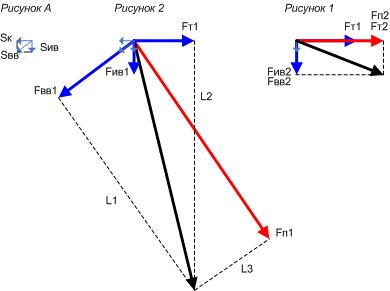

Курс движения доски - горизонтально слева направо (по вектору Fт1)
Направление ветра - перпендикулярно курсу - сверху вниз (по вектору Fив1)
Рисунок A
(на JPG получился оптический обман из-за больших треугольников)
Пропорциональная картина ветра при движении 50 км/ч
Sк - Скорость курсовая
Sив - Скорость истинного ветра
Sвв - Скорость вымпельного ветра
Для простоты черчения, взяты следующие величины счастливого треугольника:
Sк = 4
Sив = 3
Sвв = 5
(Примечение: Взяв курсовую скорость 14 м/с получаем рисунок в масштабе 4:14)
Рисунок 2
Картина тяги при движении 50 км/ч
Fив1 - Сила истинного ветра = квадрат Sив = 9
Fвв1 - Сила вымпельного ветра = квадрат Sвв = 25. Она же сила лобового сопротивления.
Fт1 - Сила тяги, приводящей систему в движение = квадрат Sк = 16
Fп1 - Сила подъемная
Ищем величину подъемной силы
1. Рисуем L2 перпендикулярно Fт1
2. Рисуем L1 перпендикулярно Fвв1 и находим их пересечение
3. Из точки пересечения рисуем перпендикуляр L3
4. Рисуем Fп1 перпендикулярно Fвв1 до пересечения с L3
5. Остальное для демонстрации
Рисунок 1
Картина тяги при движении 0 км/ч на течении 50 км/ч
Fвв2 = Fив2 - Сила истинного и вымпельного ветра = квадрат Sив = 9 Она же сила лобового сопротивления.
Ищем величину подъемной силы, на основании допущения, что подъемная сила прямо пропорциональна силе вымпельного (рабочего) ветра.
Fп2 = Fп1 * (Fив1/Fвв1)
Fп2 = Fп1 * (9/25)
1. Рисуем Fп2 = Fт2
2. Рисуем Fт1
3. Остальное для демонстрации.
Сравниваем
точно не помню, но вроде в формуле подъемной силы скорость потока в квадрате?
Непрочитано 09.12.2009, 15:20
#312
Crack O'Deal
Аватар для Crack O'Deal
Location: Кипр
Благодарностей: 43
Записей в блоге: 11
Какого потока? Я её вообще геометрически находил.

А, торможу, ты ж силами ветра оперируешь, а не скоростями

Сообщение от Юрий Крикунов Посмотреть сообщение
Как видно из рассмотрения трех возможных вариантов происходящего в этой задаче, что доска стремиться занять положение соответствующее ее балансу сил движения и сопротивления, т.е. ее скорость стремиться к нулевой скорости относительно земли.
Это решение уже существенно отличается от 50-50=0
PS. Во имя юзабилити, я цитату сократил, хоть надо обязательно цитировать полностью, а то меня уже попрекали тем, что я контекст игнорирую
