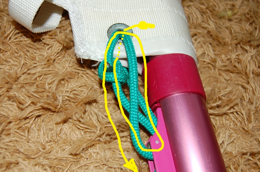

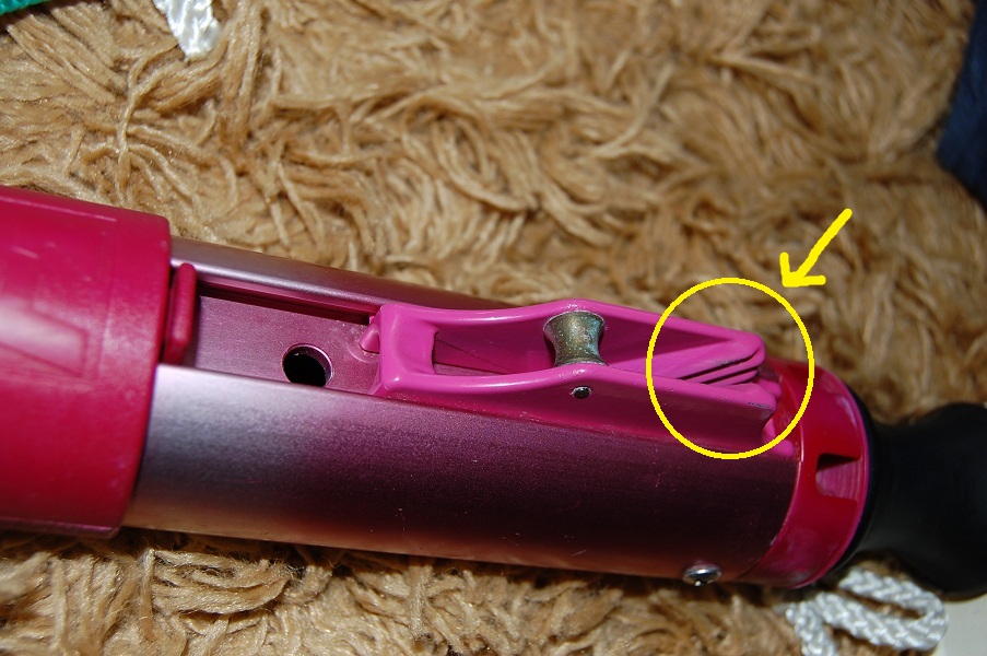

Хорошо, куплю пару таких блоков с крючком. Один к парусу, а второй куда цеплять?
У удлинителя нет внизу крепких мест для крюка. Ролик-втулка и стопор. Как быть?

Если я правильно понял там ест зажим, я его кружком обозначил, попробуйте пропустит через кольцо один раз, а второй раз в зажим!

Это крюк для паруса без блочков, а не для удлинителя.
совершенно верно - на рисунке как раз парус без блочков и есть.
Если использовать один блок - см выше пост от lop.
Выйдет в два лопаря.
Если будет мало (что врядли) через два блочка можно основать в 4 лопаря... Куда зацепить крючёк на удлинителе? Вот же проблема... Чекиль свяжи...(http://www.liros.com/artikelliste.aspx)

На этом парусе люверс очень маленький и крюк с блочками туда не влезет. На старых парусах и мачтах не было необходимости тянуть сильно. Надо было просто зафиксировать парус. Для этого вполне достаточно просто продеть шкот через люверс.
Даже если влезет то блок с крюком может просто вырвать люверс. Там оська 1 мм. из какого то металлобразного материала. Вполне может быть Китайская Пластилиновая сталь. Буду пользоваться без блоков. А когда уровень мастерства превысит уровень матчасти, тогда новье куплю.
я не обратил внимания, что это дакроновый парус с окном. Действительно в 2 лопаря хватит...
Непрочитано 09.06.2011, 14:03
Прально, блок - лишняя приблуда, или ось или люверс вырвет, да и не нужно для твоих парусов большое натяжение. Стопор там сделан из хрени типа силумина, ось - нержавейка, хоть и не китайский, тогда ещё скорей всего в Австрии и делали, но в силу возраста очень вероятно, что изрядно подкорродировал и извращений не вынесет.

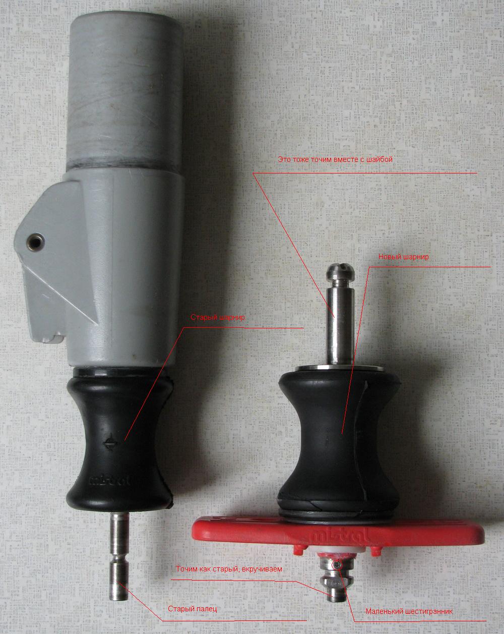

Я делал так, как видно из рисунка. Понадобится: новый стакан для мачты(не показан), резиновый шарнир, маленький шестигранник и хороший токарь. Все точится из нержавейки и вкручивается на резьбовой герметик. (сложного ничего нет. просто палец с резьбой). Получается мы переставили старый фиксатор (на рисунке красный), на новый шарнир. Для этого надо открутить два маленьких стопора под шестигранник(на рисунке виден только один).
Разобрать старый шарнир не удалось (и не очень хотелось).
Впрочем, если удастся выкрутить старый палец из старого шарнира, то его просто можно вкрутить в новую резинку.
Обновленный шарнир вставляется в стандартный погон старой доски.
Теперь есть возможность быстро одеть любую верхушку с европейским стаканом.
Сохраняется возможность двигать мачту в погоне на ходу педалькой, как и было задумано производителем.
И еще от себя добавлю!
Переделанный шарнир вдохнет новую жизнь в старую доску. Старая добрая швертовка с хорошей новой верхушкой
может послужить как снаряд ля обучения. Да я и сам катаюсь на ней, когда на глисс не дует под новую доску.

А чего ты страховочную ленточку не поставил, на случай если резинка порвется?
Непрочитано 07.07.2011, 12:49
slava
Location: Минск
Weight: 69 kg.
Хороший вопрос! Если чесно, начал примерять, намазал герметиком, закрутил, а отвернуть не смог . Герметик схватился . Да и фиг с ним. На этой доске фронт лупы не крутить, думаю достаточно проверить состояние шарнира перед выходом на воду. У старого шарнира тоже страховки небыло, там страховочная веревочка есть на доске, прямо к переходнику привязываеся, к красному фиксатору (чтобы доска не уплыла без паруса, если шарнир из доски выскочит).
Прикольно что старая резинка жива еще. А шарнир 88года!!! Мистраль однако!
