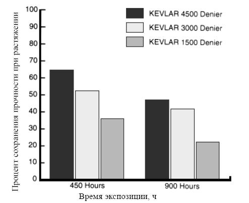

При чем тут бронежилеты, автошины, мотощитки и яхты? Читаешь только последний пост... Я вообще-то говорил про потерю прочности на свету. Кевлар не шибко используется в открытую, из-за этого. Как армирующий компонент, сплошь и рядом. Надеюсь, mm7 в курсе, но на всякий случай. Мож как раз поэтому пять слоев - один ведь защищает другой ,)

Да. Я его собирался закрашивать. Потому и не парился насчет черных пятен.
Потом, смола сама УФ стойкая. Правда не знаю, пропускает она УФ или задерживает.
На всякий случай закрашу.

А. Так и ты покатил бочку не разобрамшись Разумеется, никто не оставляет открытым кевлар-карбон - он находится под слоем пигментированной смолы, которая сама имеет определённую УФ защиту плюс пигмент добавляет своей. К тому же, в последние годы на Кобре вроде повсеместно используют Innegra вместо кевлара - там другое волокно со схожими свойствами, вроде получше для композитов, используемых в воде...

Однако кевлар в изделиях применяется внутри, не как отделочный материал. Он нестоек к ультрафиолету и вообще свету, так что лучше закрасить. Про влагу говорили.
С УФ согласен. Насчет прочности внутри и наружи.

Вода, канешна, на кевлар отрицательно действует. Пока это просто волокно, без защиты. На стеклянное волокно она тоже оченно плохо действует, сильно прочность снижает. Но не тогда, когда волокна запакованы в эпоксидную смолу. В ней и стеклу, и кевлару вода пабарабану.

К свету, повторюсь - оч.фигово относится, притча воязыцех для тех, кто с ним тесно имеет дело. Если, например, недоламинировать, или протереть до арматуры, то будет некомильфо, как и со шпоном, кстати. Хоть и фирменный, и закрыт вроде слоем эпокси, а печально выглядит порою, правда, больше от воды.
Карбон, иннегра, спектра, дайнима, и все грядущие волокна не настолько подвержены. Но, во-первых, весь спектр не вполне по теме, тут конкретный ремонт. Хорошо бы отдельный сопромат. Во-вторых, у кевлара (арамида, техноры) одно существенное преимущество - цена.
