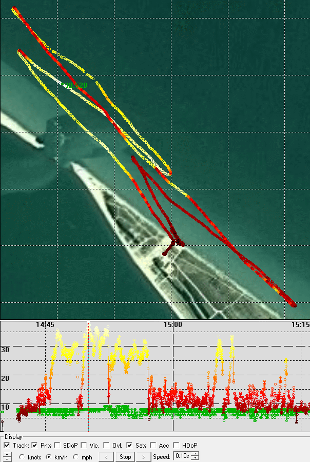

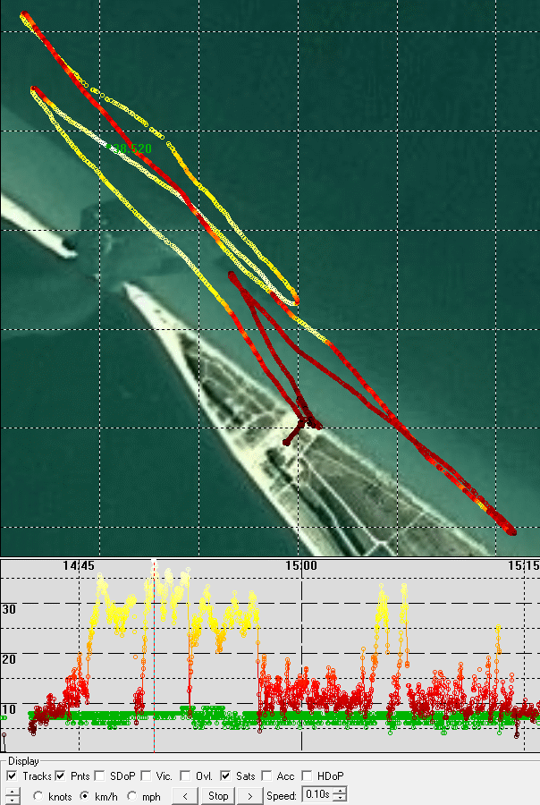

Антон 11 лет на доске JP Funster 130 с закрытым швертом и длинным плавником ~ 45 см. Все что желтым - глиссирование, оранжевый цвет - переходной режим (может быть глиссирование или близко, а может быть и водоизмещающий с такой скоростью. Красный - однозначно водоизмещающий режим. По графику видна четкая разница в режимах хода доски.

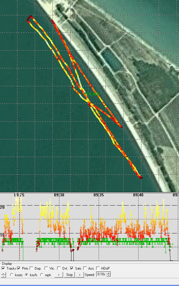

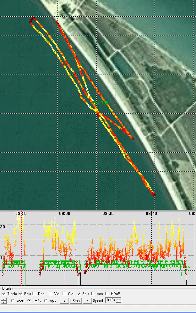

А это я катал на фрирайде 160 л с небольшим парусом за учеником. По графику хорошо винды участки глиссирования, участки "маргинального глиссирования" без петель и участки водоизмещения (ниже 15 км/час)

...По графику видна четкая разница в режимах хода доски.
Супер! Вот он - индикатор!

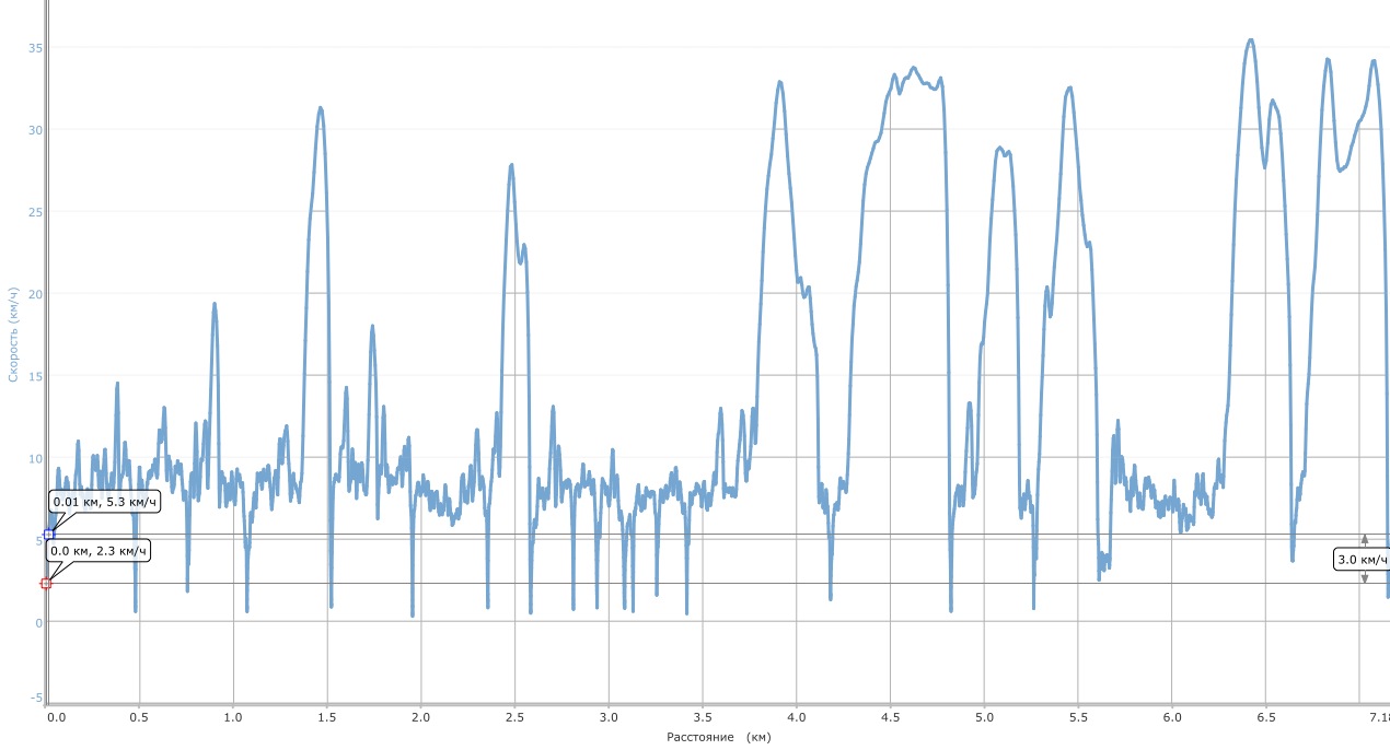

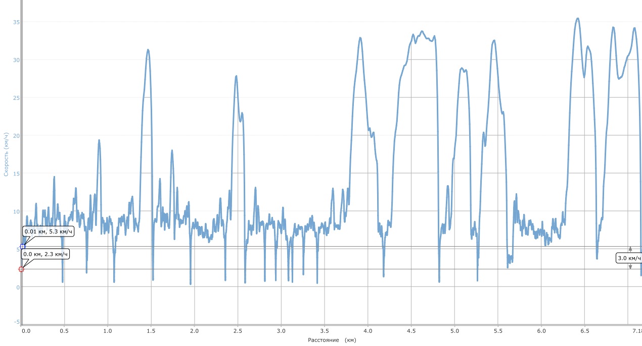

И вот его иллюстрация, на формуле практически отсутствуют скорости от 13км/ч (даже от 10-ти, но этому есть причины чисто свойственные формулам, они в водоизмещении ходят обычно со скоростью 6-8км/ч, а разгон до 13-ти и выше - это уже попытка выйти на глисс) до 25-30км/ч, кроме очень кратковременных неудавшихся попыток выхода на глисс или экстренного торможения перед препятствием (утыкание в берег):
