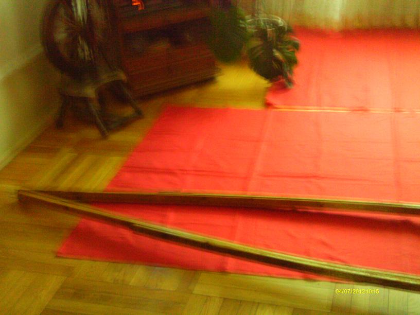

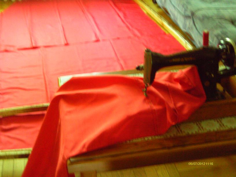

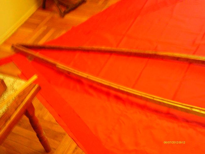

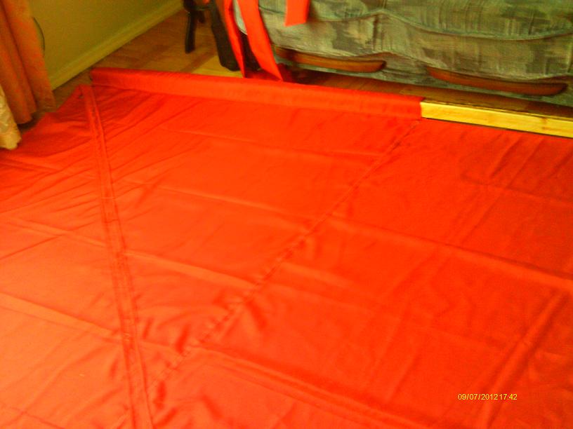

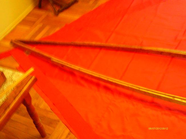

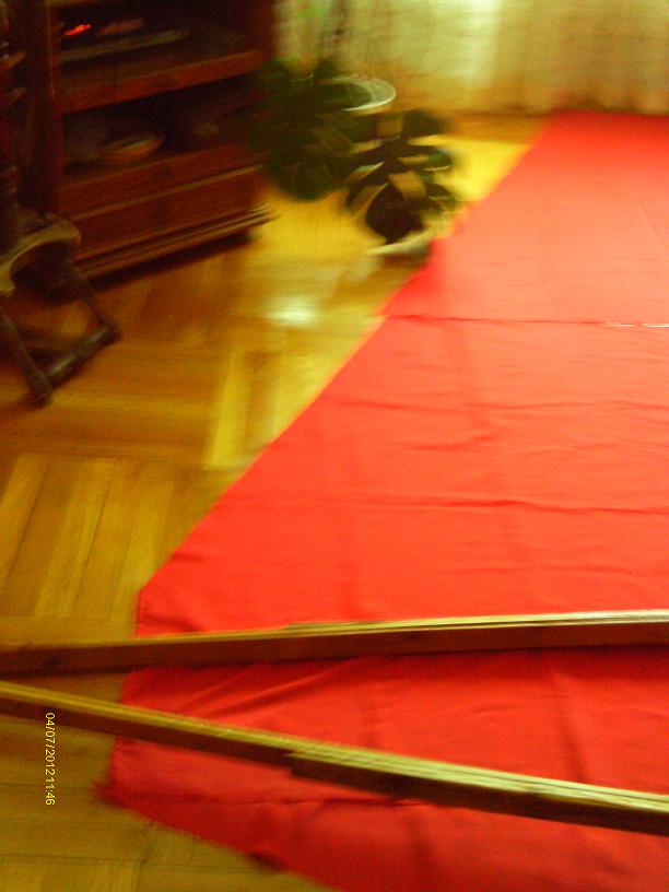

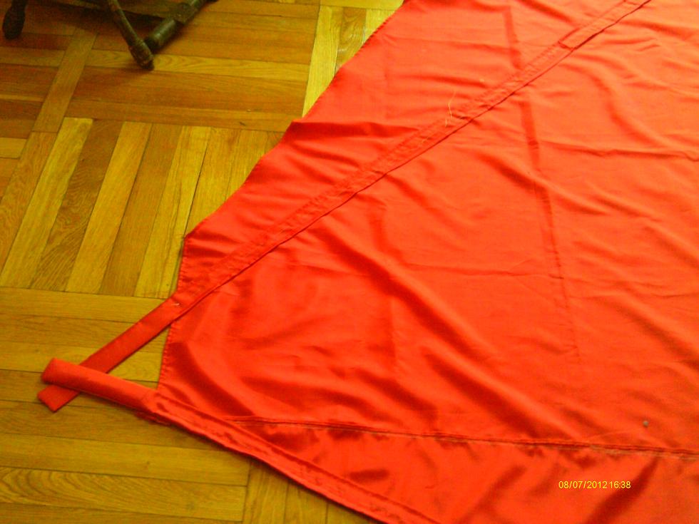

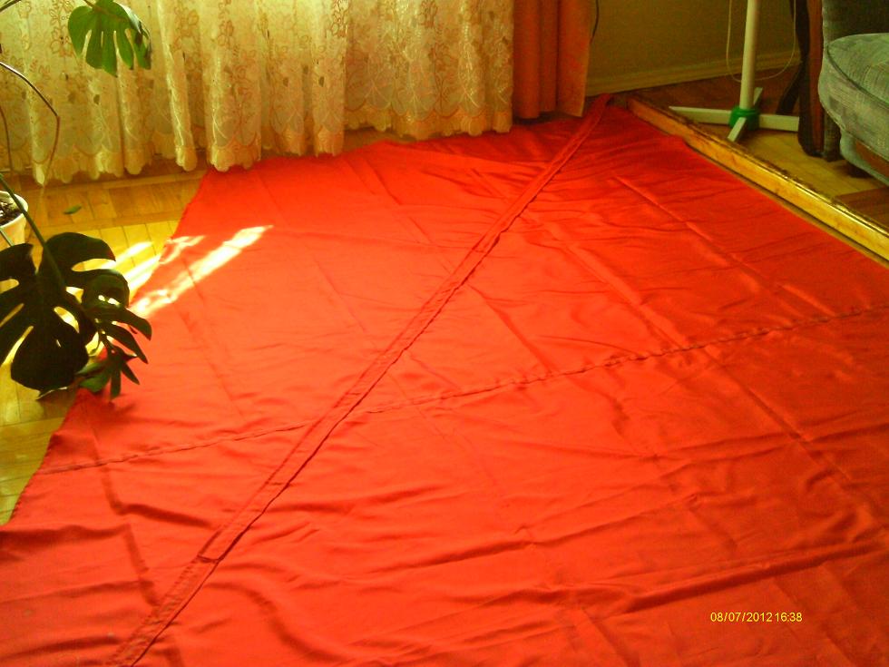

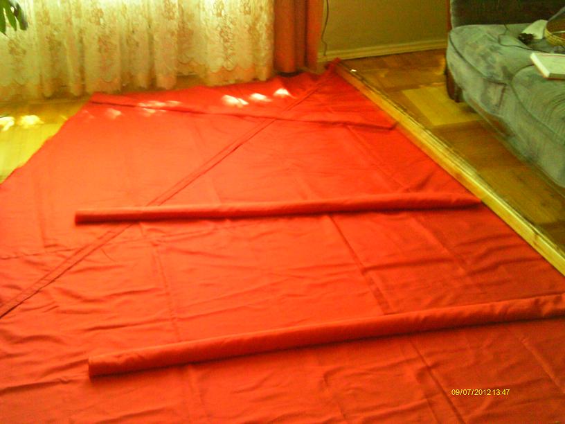

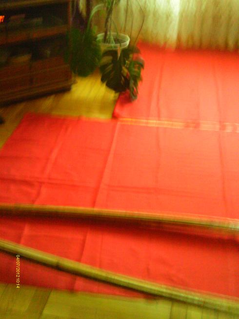

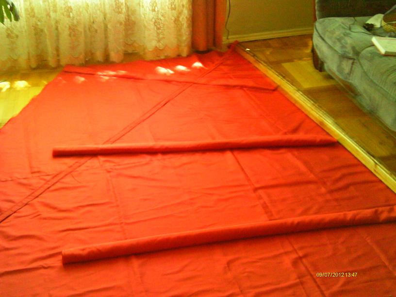

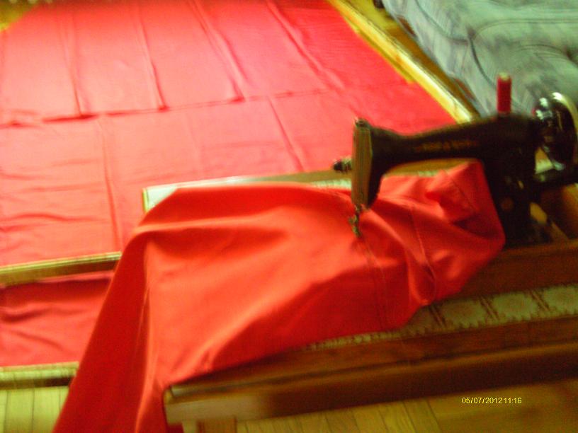

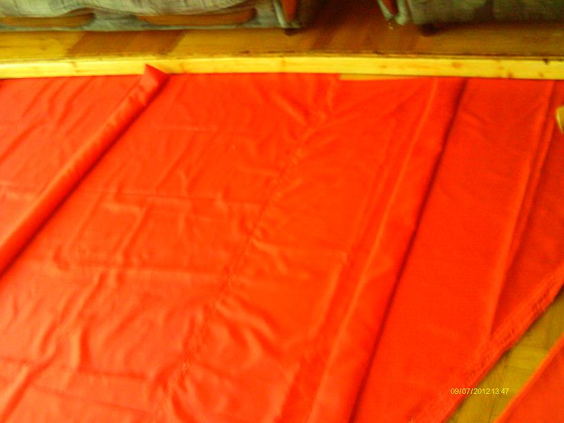

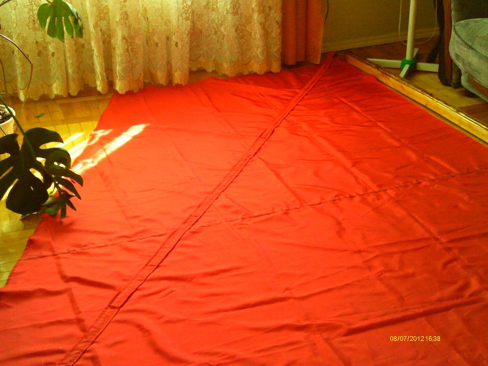

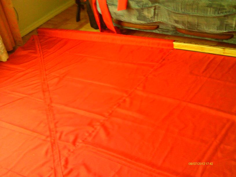

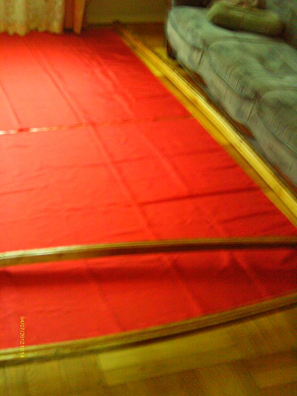

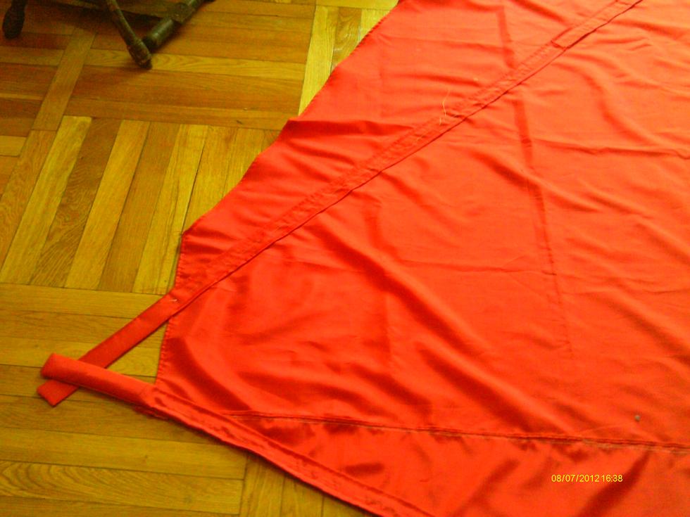

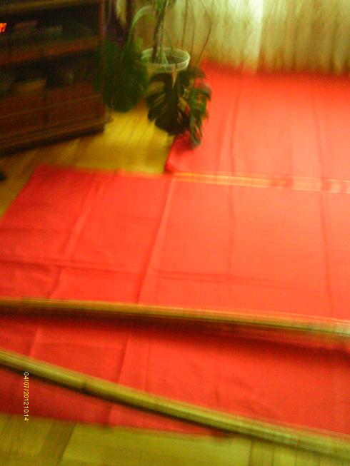

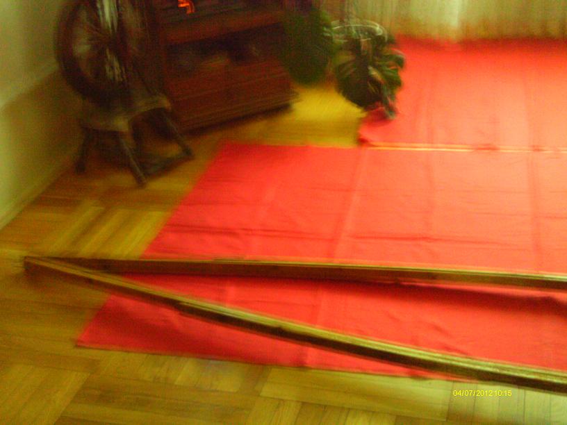

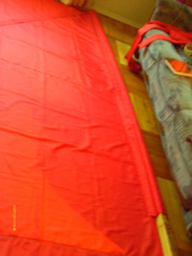

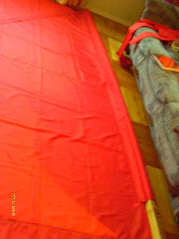

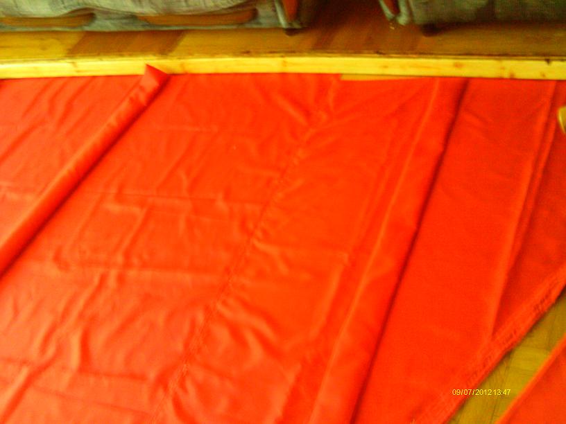

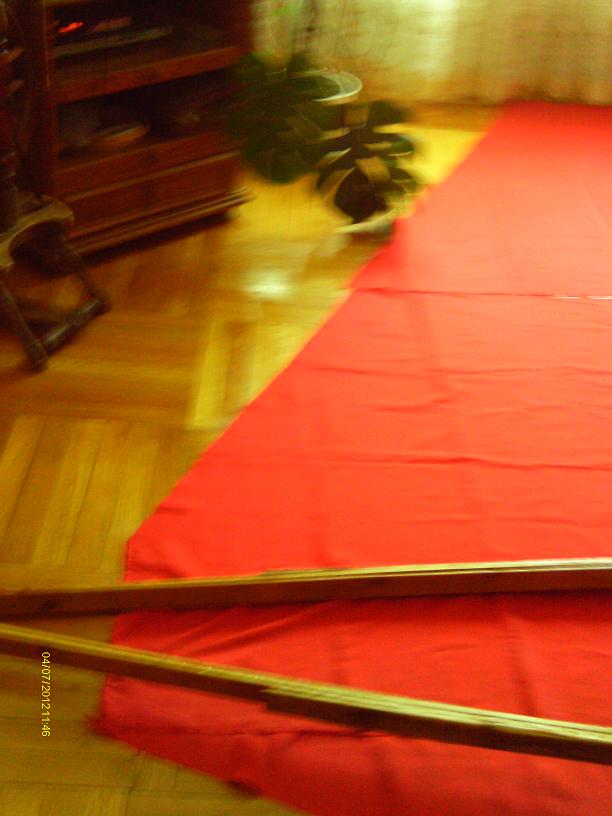

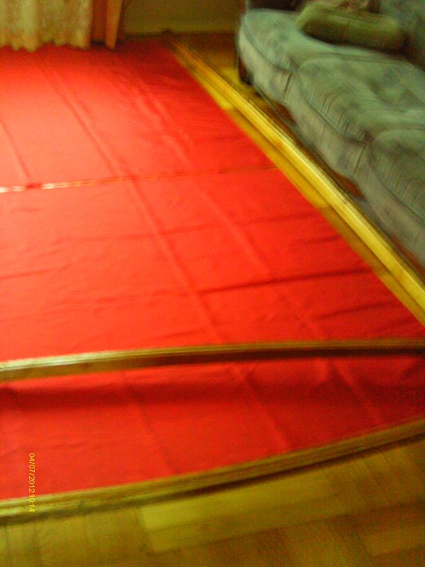

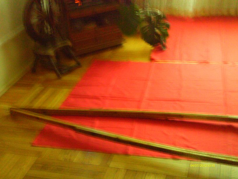

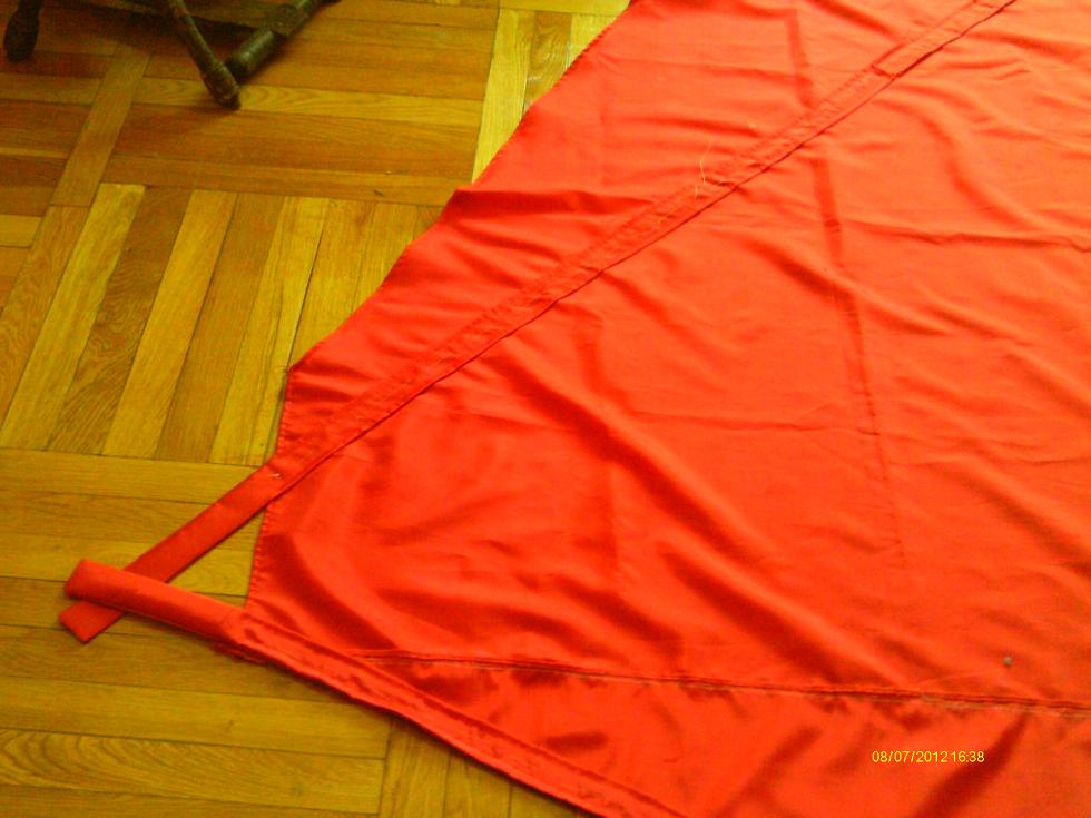

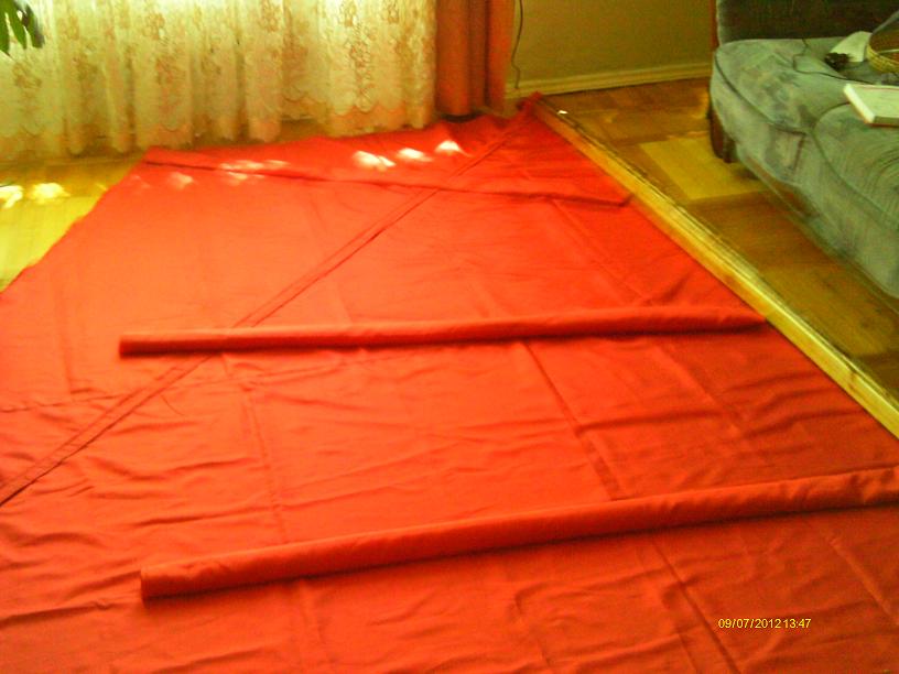

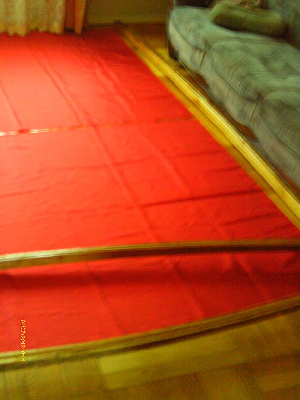

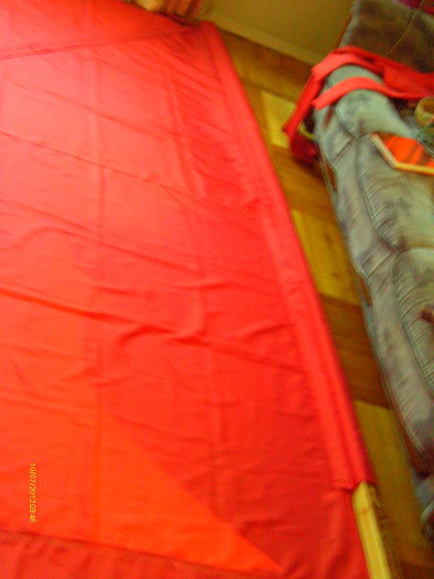

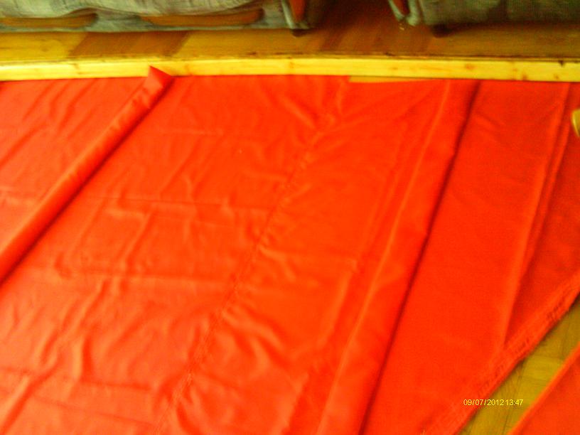

сергей петрович
Location: Тимашевск

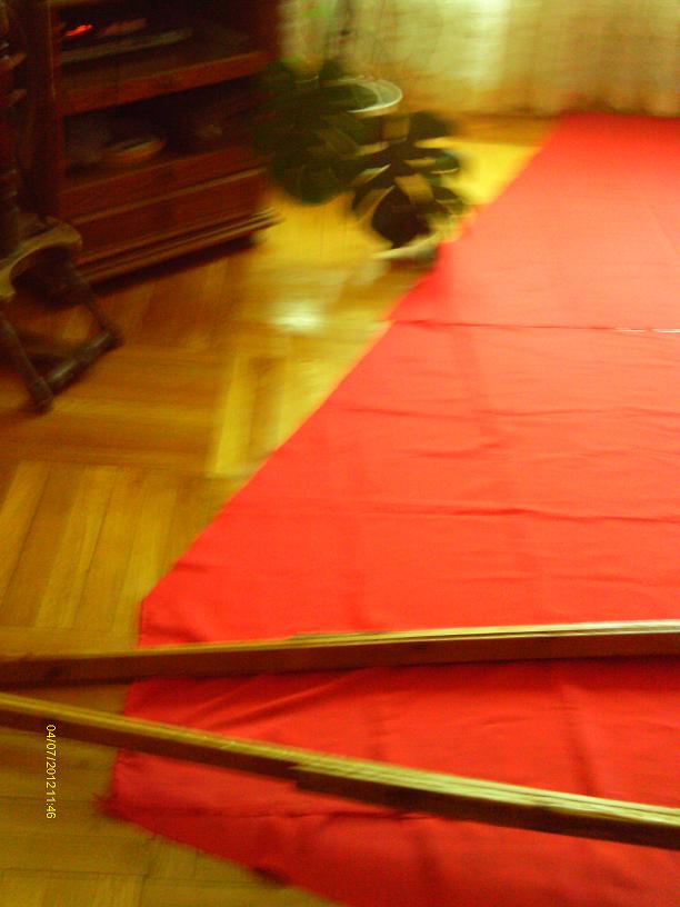

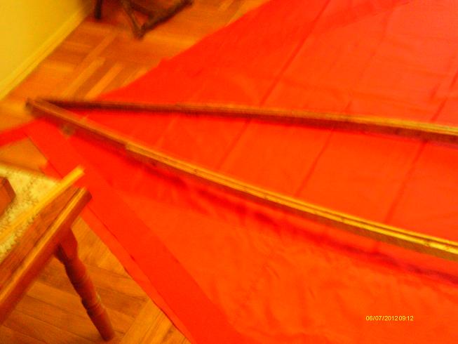

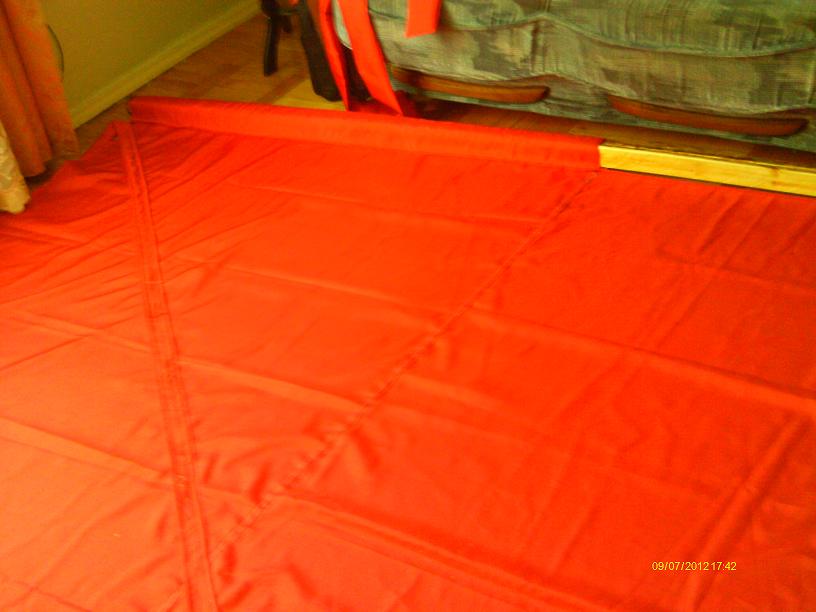

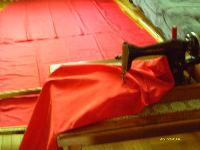

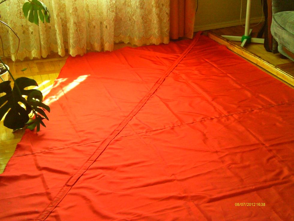

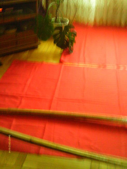

Шьем парус.
ID:	7518  Нажмите на изображение для увеличения
ID:	7519  Нажмите на изображение для увеличения
ID:	7521  Нажмите на изображение для увеличения
ID:	7522  Нажмите на изображение для увеличения
