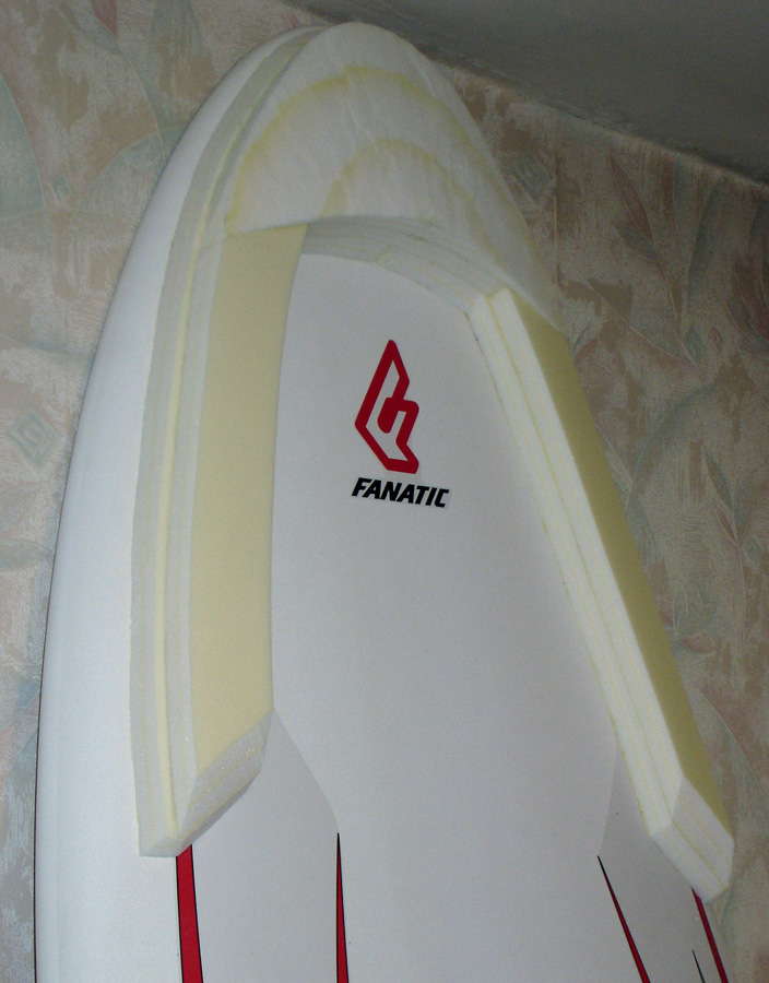

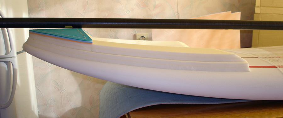

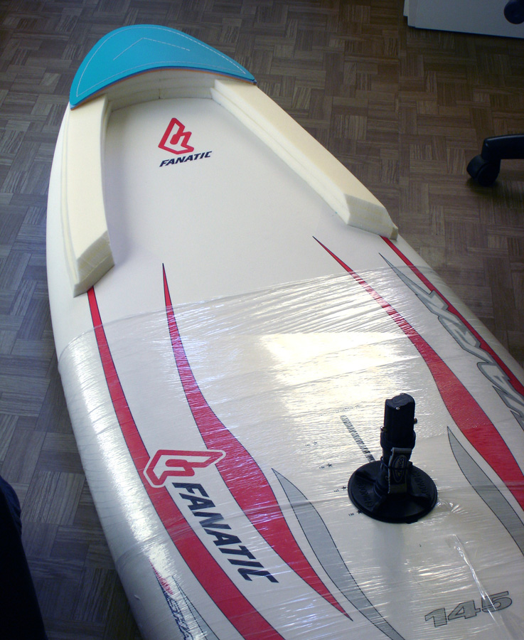

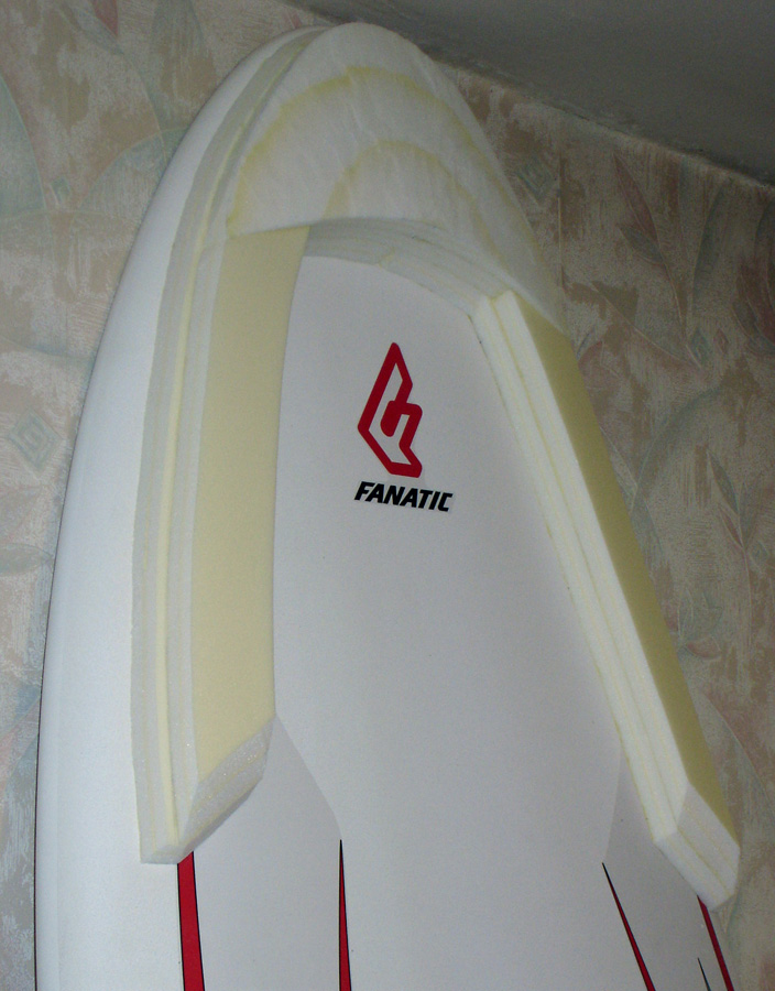

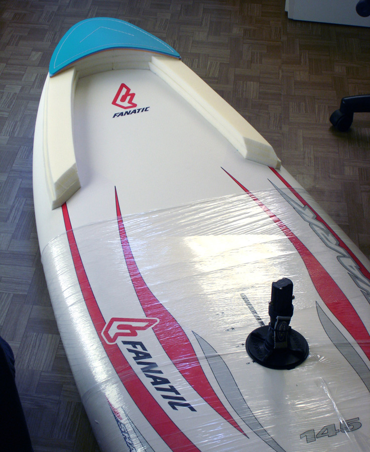

Защита носа опять
купил себе первую доску, дырявить жалко, так что пока сезон не открыл – сделал защиту носа. За прототип взял универсальную джейпишную из 2 слоев пенки и слоя полиэтилена сверху. Джейпишную покупать не хотел, т.к. во-первых совершенно негуманно по цене, во-вторых не нравится то, что защита эта показалась недостаточно надежна: кончик носа доски задран кверху, а защита повторяет его форму, а значит вся энергия удара мачтой придется как раз на нос, который может пробить через защиту.
В магазине "Строитель" купил кусок Изолона 2х1м толщиной 20мм (склеен из 2 слоев по 10мм). 720р.
2х0,7м - оставил себе как пенку для спанья в палатке))
Еще купил в Икее 2 разделочных доски 37х29см за 129р (пригодилась одна) из полиэтилена толщиной 2мм.
И 4 тюбика клея Момент "Марафон".
Разделочную доску приклеил и пришил к куску туристического коврика капроновым шнуром, а потом приклеил этот бутерброд к защите сверху. (просто на клею полиэтилен вряд ли долго продержится)
В общем сделал нечто, что по-моему даже ломом не пробить (если закрепить его одним концом в шарнире)))
Главная цель была - сделать, чтобы поверхность защиты повторяла поверхность, описываемую мачтой, закрепленной в шарнире. Чтоб энергия удара рассеивалась на максимальную площадь, а не на кончик носа доски.

Непрочитано 27.05.2011, 21:27
Церетели застрелился.
если при подъёме паруса тащить его через нос - а бывает и такое - и не такое бывает - не оторвёт ли что веткой гика?
понятно, что падений не избежать, доска новая, но это имхо - перебор. хотя можно бить плашмя ломом.

я и сам думаю, что перебор))) но ремонт доски дороже и обиднее.
фиг с ним, с церетели, но ЭТО оторвать не просто) Клей держит пенку так, что отрывается не по клею, а по мясу (я проводил эксперименты) только пенку перед склеиванием надо шкрукой залохматить, а то к глянцу действительно плохо приклеивается.
Ну, когда научусь немного, один слой (2 см) срежу, еще поучусь, потом может и все срежу. А пока - лучше перебдеть_

перебор...при прохождении волны нос будет врубатся в стену....я лично доверил сделать защиту мастеру...см на главной страничке фото..

А со стекловолокна с эпокси, несколько слоёв и на герметик.И своё преднозначение не хуже выполняет, чем твоя конструкция. Конечно, процесс немного больше времени занимает,и если постораться от фирмы не отличишь.

Да ладно,Кол явно не в волну собрался. Но половину снять точно можно.

не, стеклопластиковую на герметик сразу не хотел: начитался, что сквозь нее нормальным ударом мачта в доске трещину делает. Защита цела остается, а доска воду сосет.
Ну то есть может оно и нормально для уже умеющего кататься, но я на этой доске собираюсь учиться всему: глиссировать, цепляться в трапу, вставать в петли, так что ей достанется)

Может ты и прав,что слоёв наложил.Я в Дахабе на РРД с такой приблизитено защитой При конкретной уборке трещину всё -таки умудрился сделать.На аве эта доска.

при заказе защиты, я мастеру прямо сказал, - буду мачтой 490 доску фигарить при жоской катапульте, мне сказали - нет проблем,сделаем потолще,токо весить она будет 800 грамм, я ессно согласился. пока тьфу тьфу..фсё на месте...
а вообще ничего не переделывай,иди катаца! фсё правильно сделал!

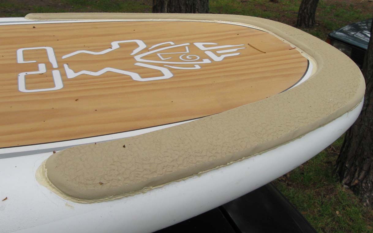

Сделал все как надо,молодец!
Из опыта сезонного использования подобной защиты-выролняет свою роль шо скрипка.
Причем неопытные товарищи умудряются мимо защиты мачту ронять .Если таранить
волну,то и без защиты смоет с доски(проверял,но вспоминать не люблю).

Непрочитано 03.06.2011, 12:21
Благодарностей: 477
Похоже на сидушку унитаза! :)
iSonic (на фото ведь он?) с защитой как то не смотрится. Всё равно что на трековый велик, боковые колёсики прикрутить.
