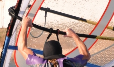

покритикуйте, пжлст.
своим умом уже дошёл, что в петлю нужно совать не голову.

А по какой линии Вы судите о завале паруса на ветер?
По той, которая вертикально и строго вверх.
Ведь мачта изгибается дугой в 2-х плоскостях, и при неравных частях мачты сверху и снизу результирующий вектор тяги может оказаться параллельным воде даже в таком положении, как на фотографии...
Это только зимой или в водоизмещении на кисляке, когда верхушку под ветер отпускаешь. Можешь, для определённости, оценивать не изогнутую дугой в двух (или более) плоскостях мачту, а линию, соединяющую шарнир с топом. "Мощность тяги паруса" будет действовать перпендикулярно этой линии, со среднеквадратичным отклонением +- 3,14 градуса.
Если серьёзно, то просто смотришь и сравниваешь, долго. И через определённое время становится ясно - слишком на ветер, или не слишком. Тут не только наклон верхушки, но и стойка ведь тоже характерная должна быть, со всеми признаками. На данной фотке этой совокупности признаков нет, а на фотках топикстартера - есть.

Есть также моя статья про гоночную стойку, в первых строчках которой написано, что если кто-то делает иначе и приезжает на финиш впереди меня - пожалуйста поделитесь. Так же там везде отмечено, что речь идет про формулоподобные доски а не про 122ую(или 133?) Футуру как у Канадца. О, посмотрел на подпись -133ю.
Если резюмировать мое мнение о фото, то во первых какие-то странности с парусом. Сильно он плоский. Врядли Симер так задумал. Может не добит по мачте и перебит по гику.
Гик низко конечно. Для начала поставить на уровень лба. Выше задирать на такой узкой доске резона не вижу. Длина трапшкотов от высоты гика никак не зависит, я это много раз уже писал. Если внимательно посмотреть на геометрию ездока (любого), то будет видно, почему так. Высота постановки гика меняет положение паруса относительно ездока и доски, но длина трапшкотиков как тоже кто-то уже сказал, зависит от того, что ты собираешься делать на воде. Я меняю длину шкотиков от 24 до 32 в течение бывает одной гонки.
(Вернее я уже не знаю реальной длины, потому что фирменные веревки утратились, а на нефирменные я нанес маркером отметки от балды просто чтобы не перетягивать и не отпускать больше нужного)
При этом в зависимости от силы ветра гик ставлю либо на уровне плеч, либо выше лба. И длина трапшкотов связана совсем с другими вещами нежели положение гика. Причем у меня ваще против логики получается - гик вниз, шкоты длиннее. Кто на формуле катается - понимает когда так приходится делать
Ноги там и все прочее (если фото смотреть ) - на мой взгляд вторично. Главное гик повыше, корпус повертикальнее и развернуть вдоль продольной оси доски, парус добрать. Сам чуть вперед, парус чуть назад. На первых фотках передняя рука очень близко к мачте.
И я не очень понял - шарнир что-ли сдвинут в самый перед по погону ? Типа настройка "на большой парус"?
Да, и чего действительно повеселило, не помню кто уж там такую глубокую мысль выложил, типа, "правильно настроенная снаряга сама тебе стойку сделает". А с детьми она не посидит, пока я катаюсь? Я на соточке с 5.4, а формула с 12ым парусом (ну понятное дело только правильно настроенная) пока обед сварганит?

Рассмешившая глубокая мысль моя, подходящая под условия, задачи и райдеров матчасть формирует правильную стойку. и наоборот.
Ничего про стойку сыну не объяснял, дал доску и нормально настроенный парус. итог - руки прямые, ноги более менее ровные, про плечи и голову вообще ничего не говорил, а получилось более менее правильно, и т.д.
на моей матчасти - гляйдерах, швертовках, парусах от 3 до 8 кв прокатилось довольно много начинающих райдеров. конечно, в итоге на глисс вышли не все, но правильно подобранный по площади парус позволял легко и не без элегантности получить первые дозы ВС.
когда матчасть перестаёт соотв условиям ( например, не очень ожиданно дунуло вместо 4-5 новичковых 7-8-9 мс) и уровню, начинающие горбятся, сгибают ноги, заваливают парус на или под ветер.
пару недель назад - вижу новичок сражается на шветровка с 9-10 м ветром, парус 5,4. вроде на глисс ему давно пора, (лёгкий + швертовка), но низкий почему-то гик заставляет его приводится, передавливать вбок корму, соотв. трудно давить мачтой на стэпс, плавник маловат, и без скорости он не работает, шверт вертит доску - короче, утомительная жесть, не говоря о стойке.
Поднимаем гик на 15 см выше - всё. полетели. быстро, удобно, стойка. Откуда взялась? чел на форумах не обретается...
конечно, не идеал, но "чоткий маргинальный глисс" в трапе и петлях без слива и с первыми попытками ребрить ногами доску и пр.
Другой опыт. вижу, чел мучается с бич стартом. плавник большой, стоять приходится глубоко, гик - как советует форум - высоко, по гоночному, чел закидывает ногу, не доставая до нужной точки на доске, доска кренится, приводится, и понять момент, возникающий на парусе, трудно.
опускаем гик с верха выреза - ниже середины.Человек сразу кладёт пятку по центру доски. теперь он может не толкать корму, а подтянуть. и после 2-х попыток он таки забирается на доску, поняв механику действий. с заниженным гикм катать неудобно, но для частного случая бич старта... почему нет... далее после каждой удачной попытки подвигаем гик на см вверх...
правильно подобранная и настроенная матчасть не сделает человека гонщиком, но позволит ему кататься долго, легко и и с удовольствием. а последнее - само позаботится о необходимости подтачивать мастерство и, в частности, стойку
Ни разу не тренер, и очень субъективен. основано только на моём личном опыте. Если он не совпадает с чьим-либо другим опытом - ну, извините.
