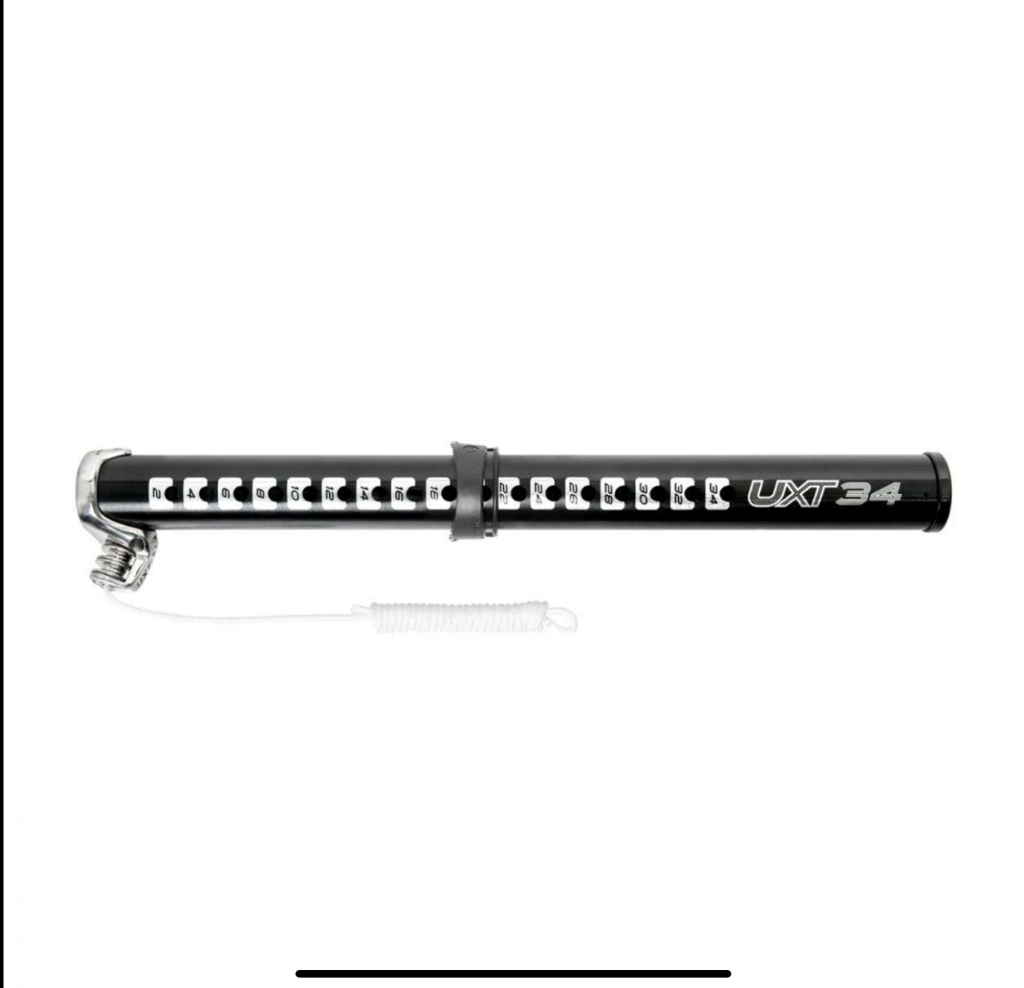

ТС подойдёт любой новый удлинитель)
Если нужен совсем уж бронебойный, полностью металлический без стакана.
