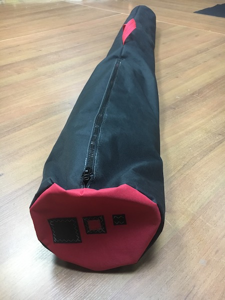

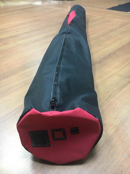

Чехол теперь есть. Стильный и из хорошего материала.

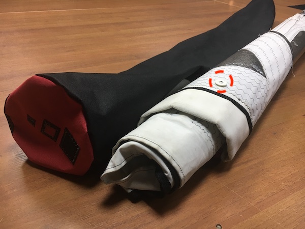

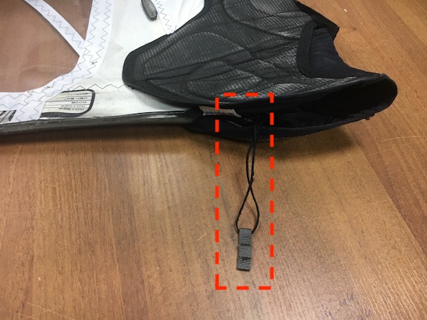

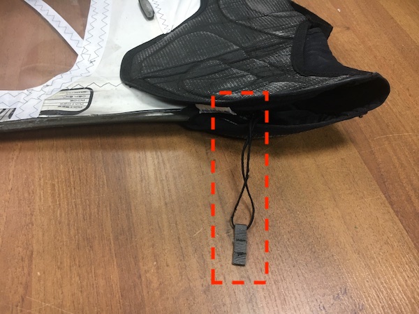

Что касается резинки, что фиксирует галсовый угол. Здесь вопросы.. Вот, что происходит с этой штукой спустя годы эксплуатации. Эта резинка начинает болтаться и мешаться, создавая риски для виндсерфера. На фото парус самого побулярного в России бренда - NP.

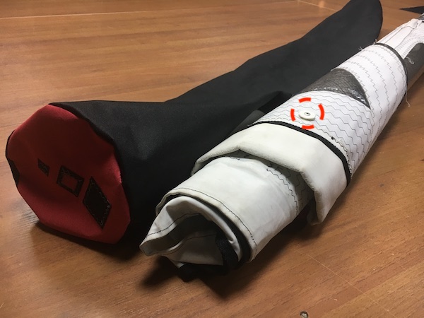

Пока нет понимания как обеспечить надежность и практичность в этом месте. На своем парусе сделал локспот и фиксирую резинкой парус в собранном положении, обматывая ее за блок натяжителей и локспот. При выходе на воду резинки на парусе нет - ничего не мешает.

Нет никаких рисков! Кто боится рисков, возьмет нож и отрежет, а вот парус без резинки хранить очень неудобно.

nn, резинка есть, просто она живет отдельно от паруса =)

Отдельно от паруса её легко просохатить. Резинка нужна. Это, как мне кажется, самое легкое по весу и простое в изготовлении устройство фиксации.

"Что касается резинки, что фиксирует галсовый угол. Здесь вопросы.. Вот, что происходит с этой штукой спустя годы эксплуатации. Эта резинка начинает болтаться и мешаться, создавая риски для виндсерфера. На фото парус самого побулярного в России бренда - NP".
Потому что NP стал унылым г...м по качеству. На дешевом hot sails maui на кросс файере, ликвиде и супер фрике эта резинка живет с 2008 года, проблем, что она болтается нет, тем более, что паруса практически круглый год в свернутом состоянии. Возможно, что она выше закреплена и не болтается в растянутом состоянии.
