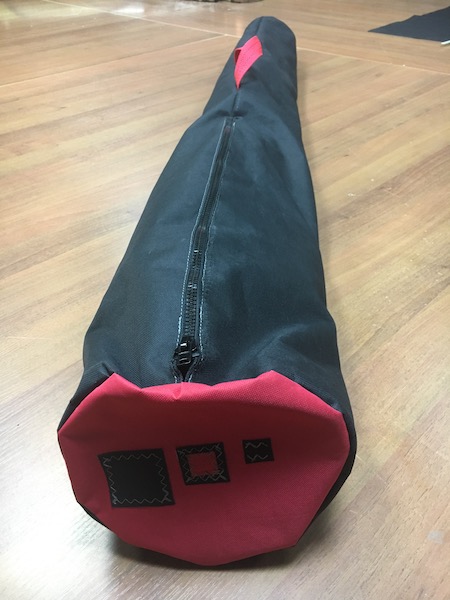

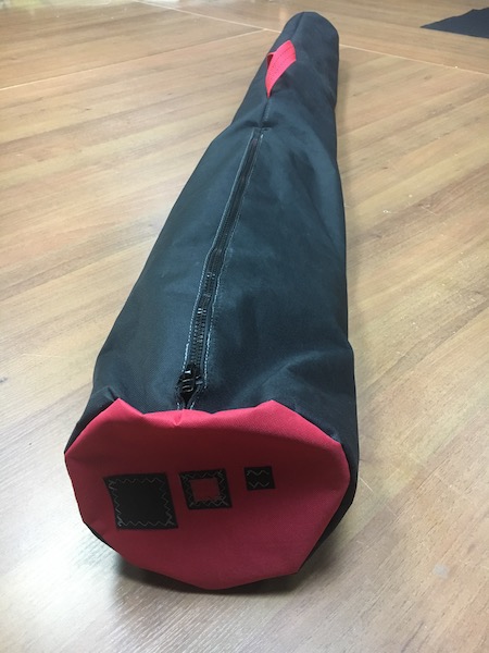

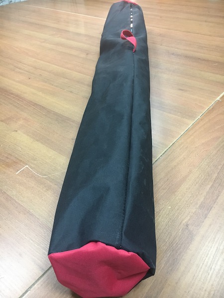

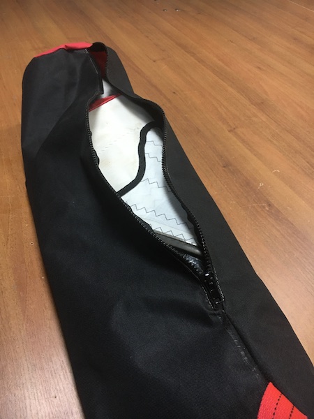

Чехол теперь есть. Стильный и из хорошего материала.
Вложение 55289Вложение 55290
Вложение 55291Вложение 55292

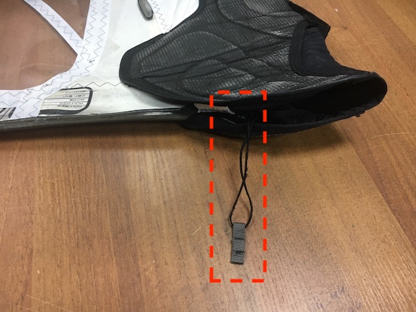

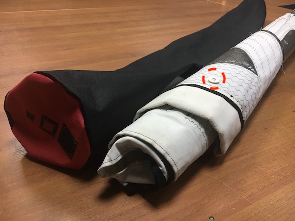

Что касается резинки, что фиксирует галсовый угол. Здесь вопросы.. Вот, что происходит с этой штукой спустя годы эксплуатации. Эта резинка начинает болтаться и мешаться, создавая риски для виндсерфера. На фото парус самого побулярного в России бренда - NP.
Вложение 55295
Пока нет понимания как обеспечить надежность и практичность в этом месте. На своем парусе сделал локспот и фиксирую резинкой парус в собранном положении, обматывая ее за блок натяжителей и локспот. При выходе на воду резинки на парусе нет - ничего не мешает.

-nn- 31.08.2020 23:04
Нет никаких рисков! Кто боится рисков, возьмет нож и отрежет, а вот парус без резинки хранить очень неудобно.
erss 31.08.2020 23:15
nn, резинка есть, просто она живет отдельно от паруса =)
5ha27 01.09.2020 01:47
Отдельно от паруса её легко просохатить. Резинка нужна. Это, как мне кажется, самое легкое по весу и простое в изготовлении устройство фиксации.
