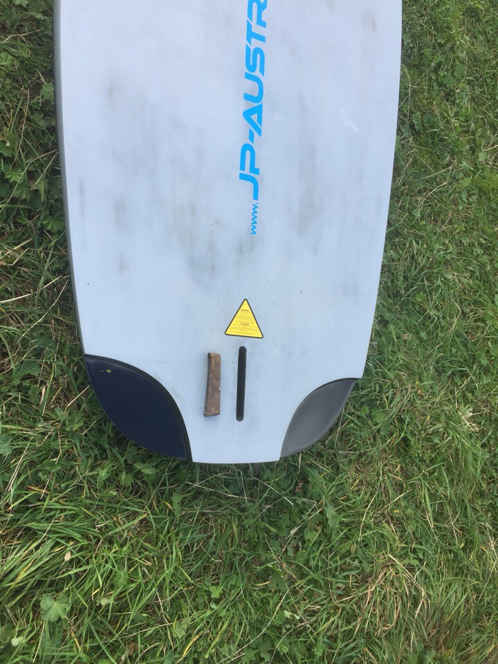

А у меня на JP SLW 154pro 2010 сломался бокс. Голова SBR продавила переднюю стенку колодца. Надо сказать, что трещинки там были. Всё таки 4 месяца чуть ли не ежедневных каталок на NP Al дали о себе знать. Ну и тот факт, что голоа SBR утапливалась глубже кромки днища сыграл роковую роль. Да и нагрузка на бокс с рейсовым фойлом выше. Я ещё в и в жёстких условия ходил.
Попытался поэксперементировать. Залил переднюю стенку бокса эпоксидным клеем с 2-мя слоями стеклоткани. Тем самым закрыл трещину и уменьшил длину бокса. Добился установки головы заподлицо при затяжке. На глаз всё выглядело неплохо. Давил на ногу всем телом, ни чего не люфтило. Сделал из гетинакса проставку внутрь бокса, что бы голова упёрлась в днище, как бы распределив нагрузку между передней и верхней стенкой. Подгонял как можно точнее. При сборке всё выглядело достаточно крепко и монолитно.
Вышел на воду, взлетел, полёт отличный, но ощущение неприятности было. При качке паруса на нос раздался небольшой "хрусь". Визуально ни чего не видно. Решил вернуться на берег, проверить. Может голова просто уселась на место, такое бывает. На берегу опять всё проверил голова действительно немного просела. Опять подавил на ногу, всё крепко, ничего не хрустит, не люфтит. Но на воду не торопился, ждал "знака". И вот выглянуло солнышко из-за тучки и в преломлённых лучах на палубе в районе болтов я замечаю две трещинки. Как раз вдоль линй внутринней проставки. Финал. Сезон гидрофойла закрыт. Снял фойл, поставил плавник. Откатал часа три. Раздуло то так, что всё равно на фойле было бы жёско.
В общем клей с тканью оказался мяклым и его прочности не хватило. Голова под нагрузкой всё равно пошла вверх и продавила прокладкой палубу. Буду переделывать бокс.
Доска изначально бралась под фойл на пробу. Так что морально был готов раздолбать её в любой момент. Но она продержалась ровно сезон, от звонка до звонка, с 9-го мая по 23 сентября. Теперь уже идут заморозки и осеннее штырево. В любом случае не до фойла.
Как уже говорили. Голова фойла должна опираться на переднюю и заднюю стенки бокса и эта стенки должны держать интенсивную нагрузку, быть твёрдыми, но не хрупкими. Упор головой в верхнюю стенку бокса мало вероятен, по причине нереальности так точно подогнать размеры деталей разных производителей. Сам бокс также должен стоять в теле доски на сколько возможно прочно. Возможно со стрингером. Хотя при хороших ударах наверное лучше пусть сломается доска и погасит энергию, чем треснут кости.
По поводу площадок, тоже уже отмечалось, что если нога фойла не сидит в боксе, а опирается площадкой на днище, то со временем оно будет проминаться и разрушаться.
