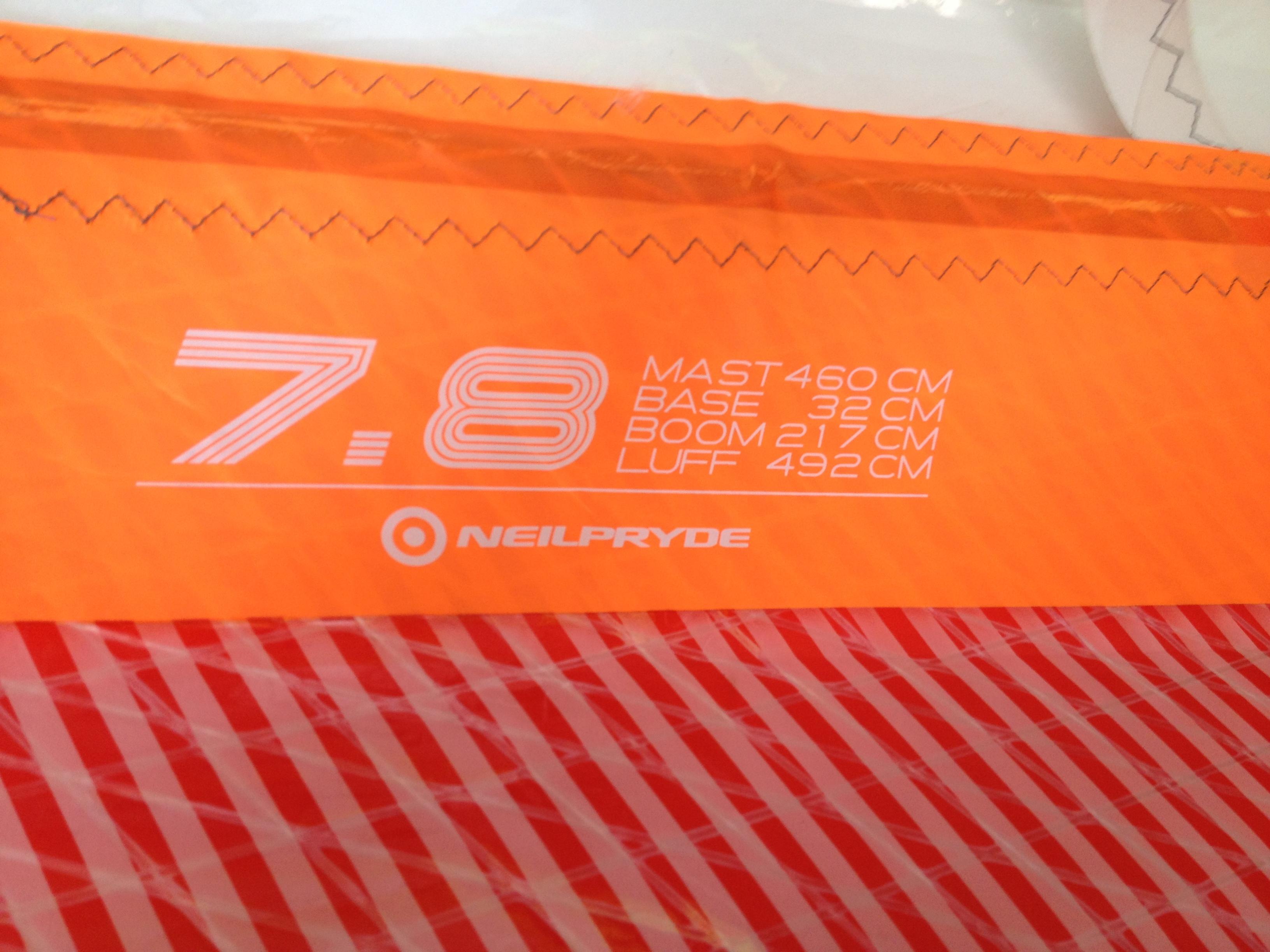

Добрый всем день!
Опытные коллеги к Вам за советом:
есть мачта mastrix 460 100%, есть парус с такими параметрами (фото)
нужен удлинитель. Есть варианты: 48 см, 36 см, 42 см. Производители разные. Какой посоветуете?
p/s ветку на форуме смотрел, мнения не однозначные..... В этом конкретном случае прошу совета.

36,42 см педпочтительней. Нужно смотреть по стакану и выбирать самый качественный и и к шарниру подходящий.

Длинна удлиннителя определяется по самому большому парусу и мачте.
Длинна удлиннителя + мачта >= длинны мачткармана (luff) паруса
лучше с запасом.

Парус 7,8 мачта 460
рекомендован 32 см.
Вот это не понял
" Длинна удлиннителя + мачта >= длинны мачткармана (luff) паруса
лучше с запасом." Так какой взять то??

Давно и много говорили, что при подходящей мачте незачем в неё пихать лишнюю длину удлинителя (простите за каламбур).
Поэтому, при данных вводных 36 см достаточно. На сколько я понимаю, размер удлинителя указывает на сколько можно удлинить мачту и при этом в ней останется достаточное количество удлинителя (примерно, 3 диаметра мачты)

Если конкретно то 48 см. Я думаю, что этот парус и мачта у тебя не последние и больший удлинитель подойдет к большему количеству потенциальной матчасти.
