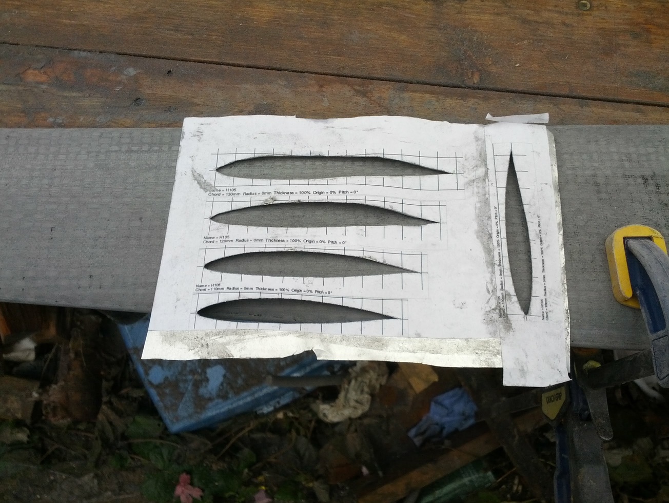

Лекала
ID:	38141  Нажмите на изображение для увеличения

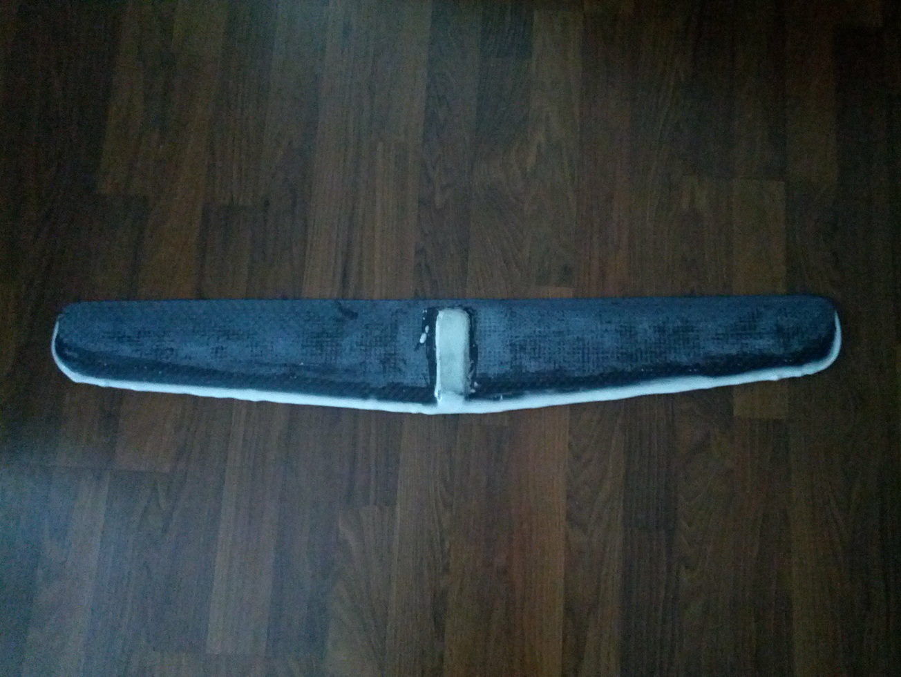

Нарастил переднюю кромку резанным стеклом и микросферой на эпоксидке. Обточил по профилю.
Покрыл эпоксидным "лаком" для заливки горизонтальных поверхностей.
Получилось не идеально ровно. Надо шлифовать.
Но все равно сегодня попробовал. Штырило 16-24 уз. Парус 6.2, бескамберный.
Крыло летит нормально. Но особой разницы по сопротивлению в сравнении со своим дельтавидным крылом не почувствовал. Надеюсь, что драг уменьшится после шлифовки-полировки.
Баланс, естественно, сдвинулся назад. Поэтому много упора было на заднюю ногу.
дельта имеет баланс см на 10 более вперед. Можно подкорректировать увеличением УА стаба, но тормозить будет немного больше.
