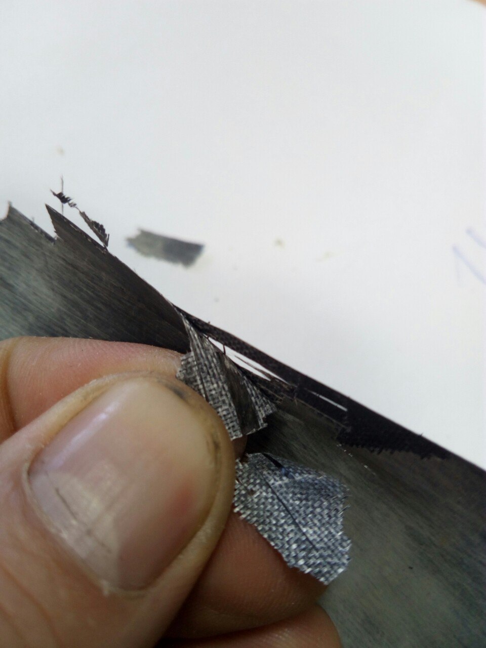

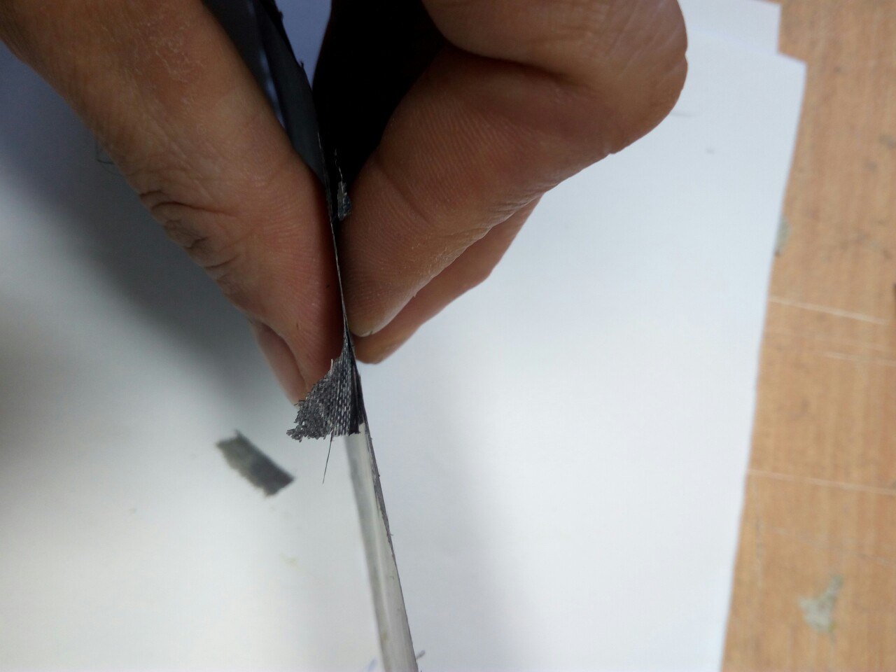

А вот фотки с формулы gaastra vapor PRO. Как ты думаешь, какой плотности углеткань?
на фото, нет углеткани... там есть стекловолокно и однонаправленное углеродное волокно.
Вот, Ром, чё там за хрень торчит, где там приличный слой карбона? На мой взгляд, в ..опу, такие технологии Почему, мля, тупо не положить тройку слоёв хорошей углеткани, ведь, тогда закладную трактором не выкорчевать!
да хер его знает что там... по фото только фордак лечить можно.

Я не пойму, вы что, сантиметровый слой угля хотели увидеть!?
То есть всё чётко? Так и должно быть? Тогда почему закладная за габариты вылезла?
P.S. Я, конечно, не претендую на истину, но скалистые горы должны выглядеть, как-то поскалистей, а карбоновая доска - как-то покарбонистей! По моему глубокому убеждению, карбона должно быть столько, чтобы закладные были на месте!

Да, кстати, Марк, это фото ярко показывает насколько производители занимаются расчётами прочности! Вернее, они занимаются расчётами, но не прочности - это точно!
Так неизвестно при каких обстоятельствах была вырвана закладная.
Может лом в петлю просунули и тянули :)
