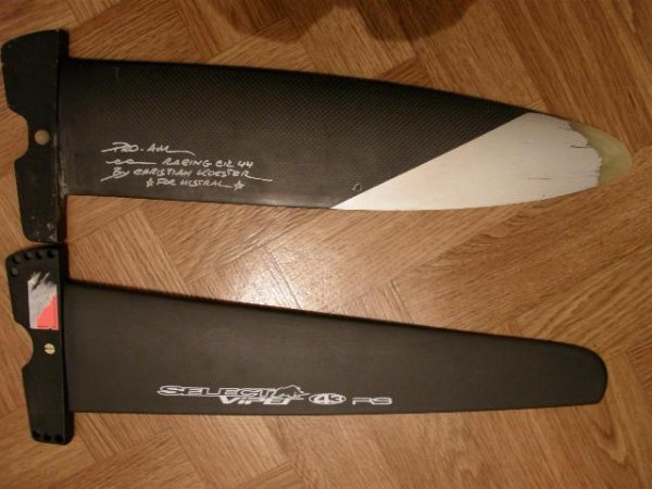

Ишшо, разминка, так сказать, на смену терснутому плавнику приехал селект - длина таже - 43, ширина - ну, видно, толщина селекта - 9 мм, мистралевского - 10,5. Причём ломаный имеет толстый профиль чуть ли не до самого оболманного кончика. скоро на воду. Оба плавника имеют весьма отрые кромки. Уважаемые знатоки! Что ожидать от нового селекта на парусах 6-7,5 + фрирайд 110-120.

Притестил новыкй селект. корма легче, на глиссе легко управляется, вообще без усилий. скорость, вроде, выше, но на волне не очень разгонишься. Что удивило - оччень резво идёт на ветер, ожидал обратное. Мягкий по ощущению, специально давил в спинаут - не захотел. несколько раз ребрил доску и она становилась на плавник - без потери комфорта. ветер 9-11 до 12,5, парусо 6.
