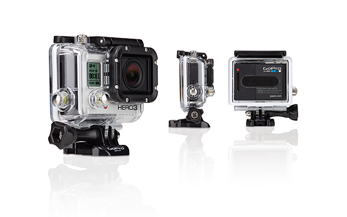

Распоследний вариант это Третий выпуск “геройского аппарата”. Особенно привлекательно выглядит так называемый “черный вариант”.
Кратко об улучшениях по сравнению с “Героем2”.
GoPro HERO3: Black Edition (ГоПро Герой3: Черный Выпуск)
На 30% меньше габаритами, на 25% легче по весу (74 грамма) и в два раза лучше.
Герой3 пишет кинематографического качества видео с разрешающей способностью, частотой кадров и светочувствительностью в два раза превышающими предыдущую модель. Любители замедленного показа могут выбрать 1080p-60, 720p-120, WVGA-240, 960p-100 и 1440p-48 видео режимы. Добавлены сверхвысокие разрешения: 2.7KP-30 fps и 4KP-15 fps (Protune только) для записи кинематографического качества.
В 3 раза быстрее стала фотозапись: 12-ти мегапиксельная серийная запись в 30 кадров в секунду с удвоенной светочувствительностью. Добавлена возможность захвата12-ти мегапиксельных фоток со скоростью 3, 5 и 10 кадров в секунду до 30 кадров за серию.
Улучшена четкость и уменьшено искажение за счет использования асферической шестиэлементной линзы (наконец!). По-прежнему имеется возможность выбора ультра-широкого (170 градусов), среднего (127) и узкого (90 градусов) “полей зрения”. Переделан водонепроницаемый (уже до 60 метров глубины) корпус теперь с плоским стеклом. Выпуклое стекло предыдущих моделей сбивало фокус под водой.
Переделана система звукозаписи и шумоподавления.
Встроена система Wi-Fi контроля с Wi-Fi дистанционным (до 200 метров) водонепроницаемым пультом. Wi-Fi также позволяет полностью управлять камерой и видеть картинку с iOS телефона или планшетки с GoPro App.
Пульт дистанционного управления считаю очень полезным по двум причинам: во-первых, экономия памяти на карточке, во-вторых, экономия батареи, так как и WiFi и камера теперь питаются от одной батареи.
В принципе то, что доктор прописал! Но, ....народ уже жалуется на ускоренный разряд батареи.
HERO3: Black Edition совместима со всеми GoPro креплениями и BacPac™ навесками предыдущего поколения. (Новые навески не подойдут для старых камер).

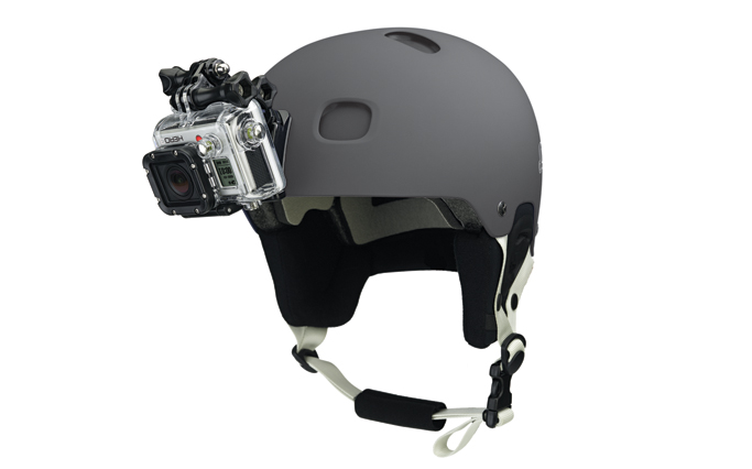

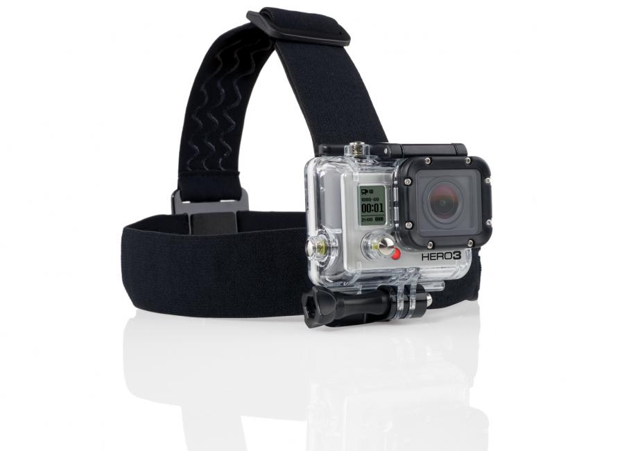

На голове: либо на лямках из эластика без шлема (лучший способ утопить камеру при падении ),
либо на шлем на липком основании, или на стропах, продеваемых через щели в шлеме велосипедного типа.
Такое положение не даст возможности увидеть самого себя, ощущение скорости хорошо не передается, рельеф воды уплощается, но можно поснимать друзей, причем лучше впереди себя. В этом случае снимать лучше с очень близкого расстояния, так как “рыбий глаз” объектива очень прогрессивно удаляет и уменьшает объект съемки. По этой причине, даже приличного размера волны или чоп выглядят намного менее внушительно на экране.

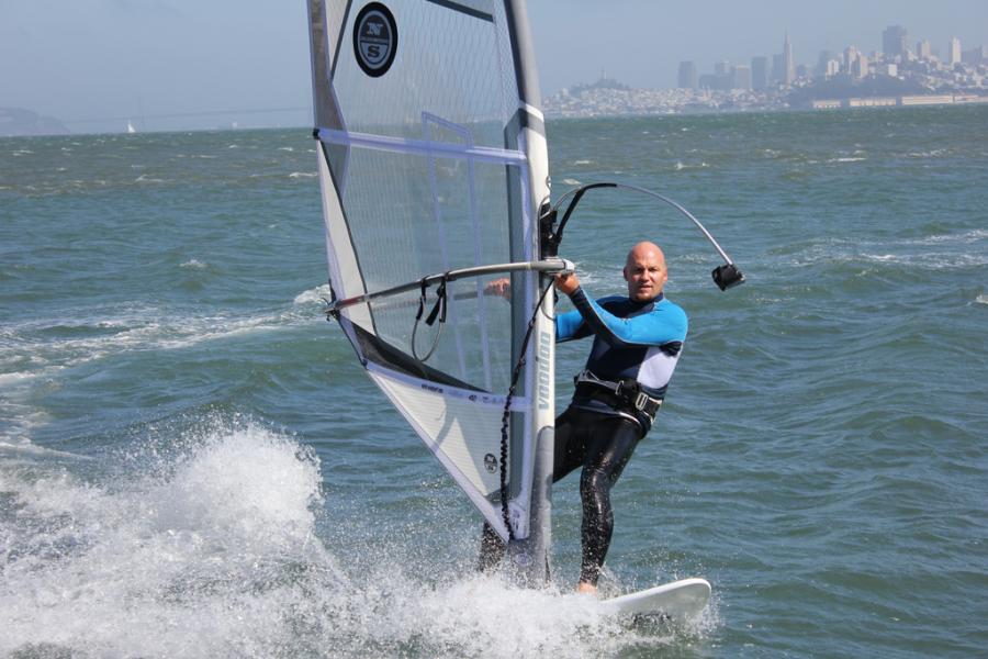

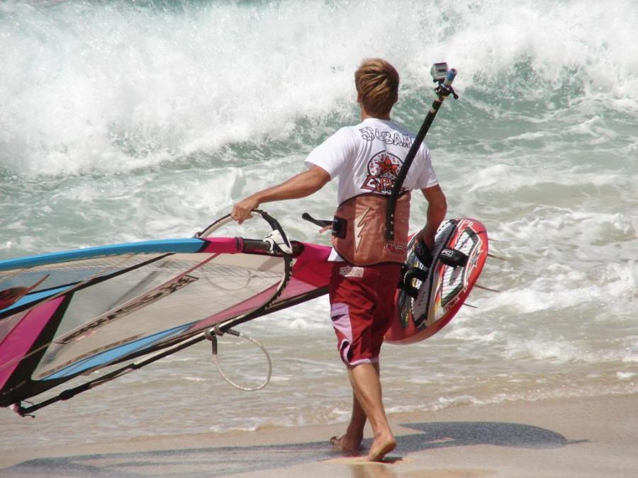

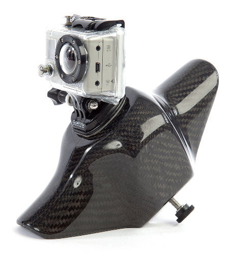

За спиной. Этот занятный вариант возник, как результат использования кусков сломанного гика и трапеции. Просверлил трапецию, посадил кусок гика на болты, приделал камеру с помощью зажима для велоруля - и все готово к съемкам в необычном ракурсе.
Здесь лучше для начала отрезать кусок гика подлиннее и подвигать камеру вверх вниз, чтобы найти наилучшее положение. Можно отрезок гика прикрепить под углом, чтобы камера заглядывала через плечо справа или слева. Об этом будет еще упоминанее ниже.
Более профессиональная версия за грабительскую цену здесь.
Кто знает, может кому-то и понравится идея рассматривания себя со спины

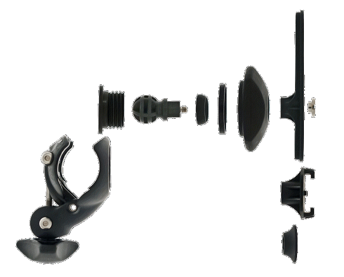

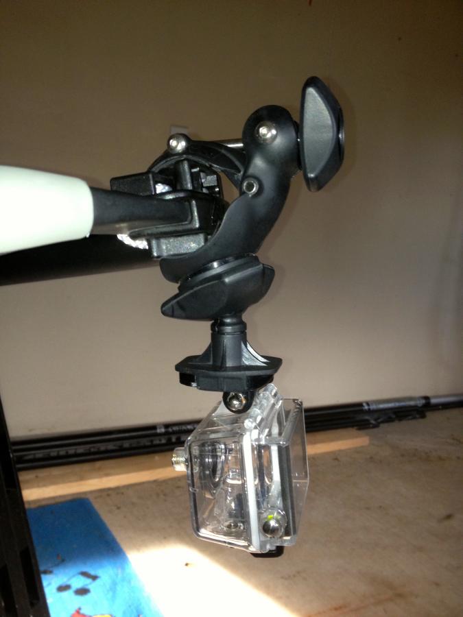

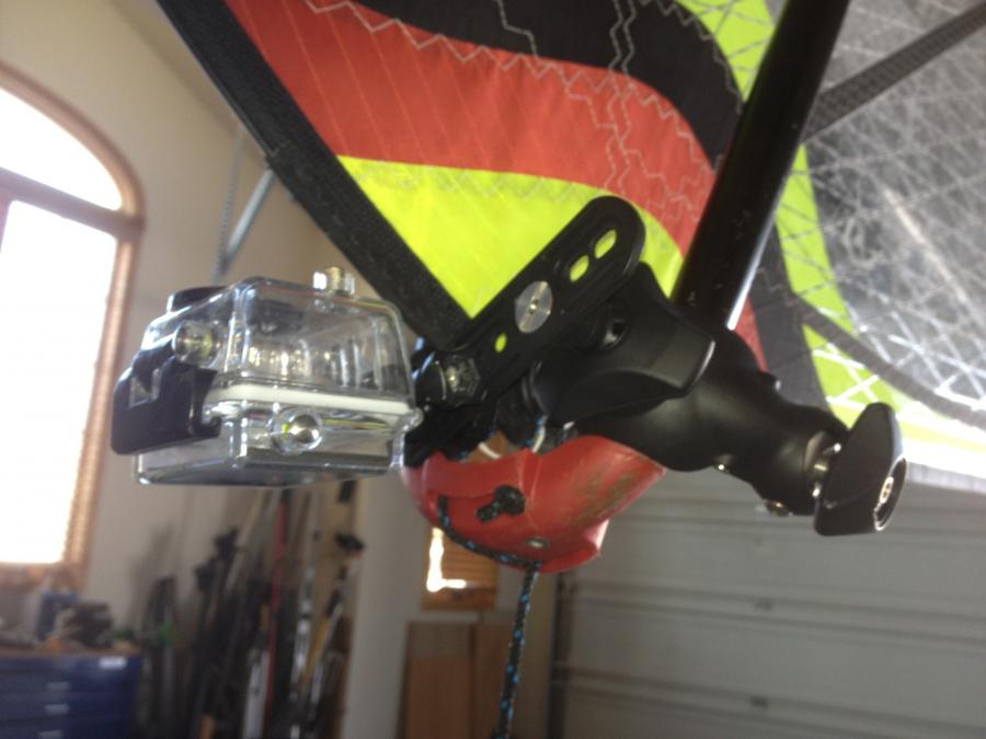

Теперь о популярном креплении “Flymount” (Какбэ садится, куда хошь, как муха).
Садится-то он садится, но не всюду. Челюсти этого зажима окрываются достаточно широко для верхушки мачты и веток гика, но недостаточно, чтобы налезть сзади в центре задней оковки большинства гиков. MauiSails 190-240 гик являетсй скорее исключением.
Если использовать прилагаемый адаптер для ГоПро, то в таком положении даже на узком гике объектив оказывается не на средней линии, так, что один галс получается лучше другого.
Однако, если прикрепить ГоПро к придаваемой в комплекте FlyMount планке для крепления стандартных камер, сместив его к краю, то на узком гике это будет приемлемо. Чтобы это сделать, надо использовать адаптер ГоПро для треноги под стандартный болт.
Следует помнить, что зажим очень мощный и может раздавить карбоновый гик, если увлечься. Зажим хорошо разрекламированный и популярный на форумах. Многим нравится неубойность его конструкции из армированного найлона и нержавейки. Его основное достоинство в универсальности и в том, что его можно быстро переставить с мачты на гик и обратно, не теряя никаких гаек. С ним можно использовать и другие фото/видео камеры.
К недостаткам я бы отнес вес в 166 г, и цену в 60 с лишним фунтов.

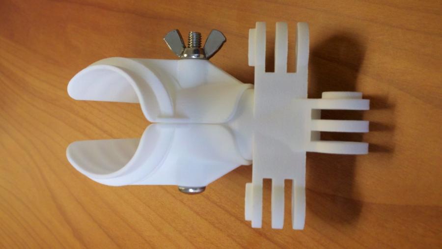

Кроме вышеупомянутых зажимов, есть крепления, специально созданные для мачты:

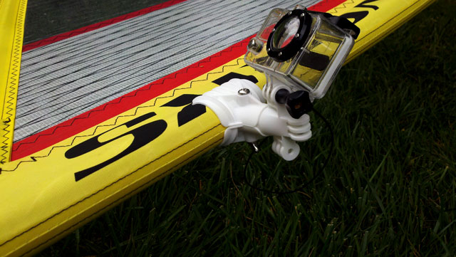

“Trickcam”
За $47.90 вы получаете зажим, состоящий из двух половинок, сделанных из прочного “найлона-12” и тройник для крепления камеры в трех положениях. А вот болт с шайбой и барашком придется купить самим. На мой взгляд придется покупать и второй ГоПро, чтобы снимать оба галса :) Конструкция весит 32 грамма с болтом и гайкой (без камеры).
Из бокового положения:
Из положения по центру:
На этом видео ниже съемка велась из среднего положения - совсем неплохо, хотя сбоку лучше видно как "дышит" парус.
Естественно такое положение камеры дает вид сверху прямо на макушку с редеющими волосами. Можно увидеть, куда наклоняются тушка и мачта, как перебрасывается парус, как переступают ноги - полезно, хотя, если долго смотреть на такой метраж - затошнит.

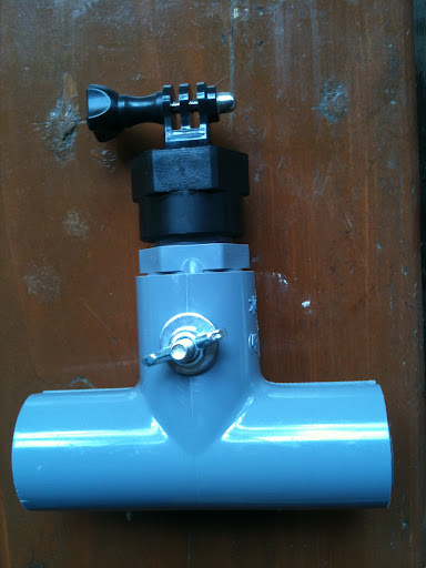

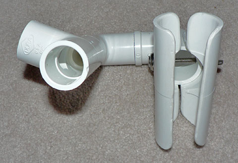

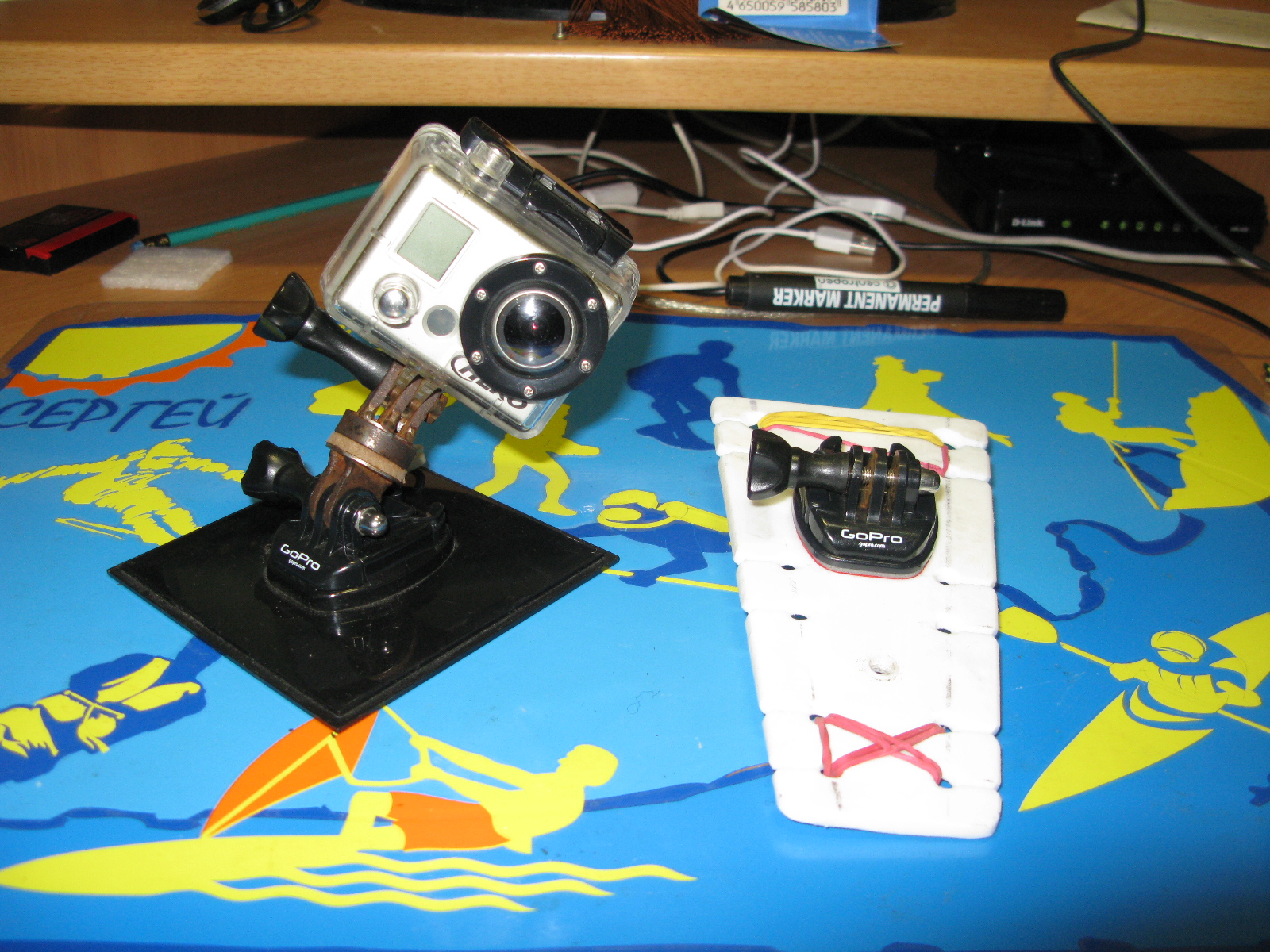

Ну а наши умельцы наделали самопальные варианты из сливных ПВХ труб.
Фотки от Gans и Crack O’Deal, спасибо!
Более изящный вариант от F-hot

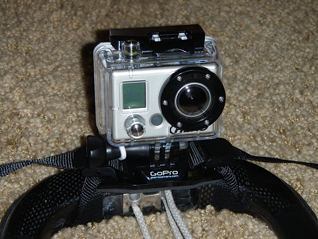

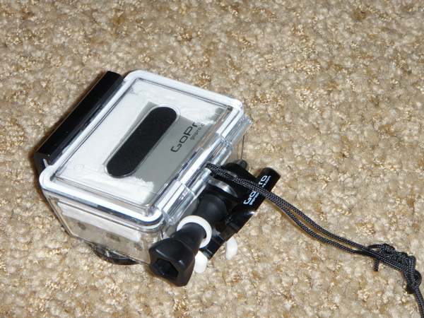

Поначалу для крепления камеры использовались лямки для велошлема, что было дешево, достаточно сердито и приемлемо для любой конструкции гика и для прокатного оборудования.
Недостаток этого крепления в том, что объектив, находясь не по центру аппарата, чаще всего оказывался смещенным в одну сторону. Однако, если удлиннить гик хотя бы на одну дырку, то разница между галсами становится незаметной.

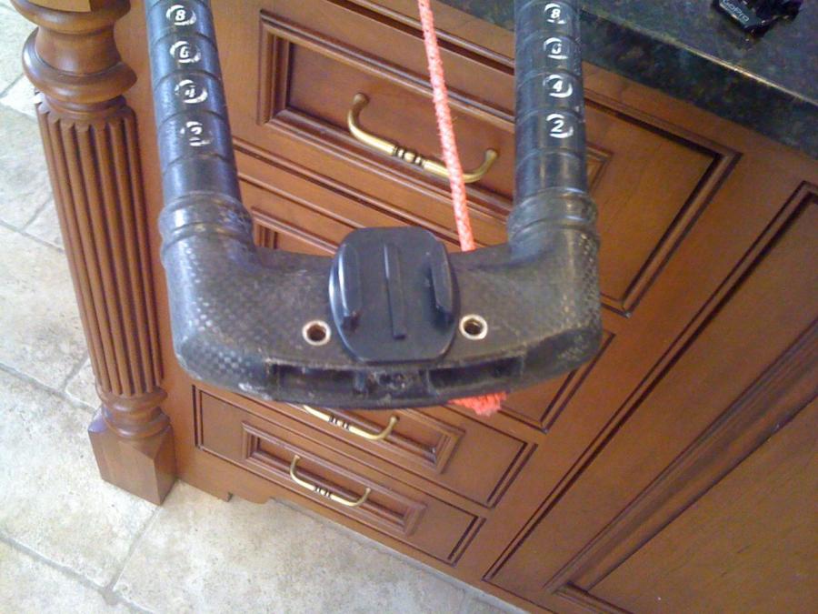

На свой карбоновый можно и приклеить крепление защелку ГоПро на смолу. Говорят держится надежно.

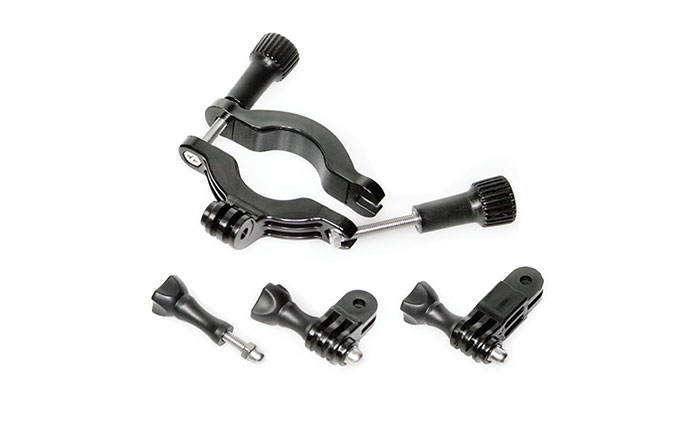

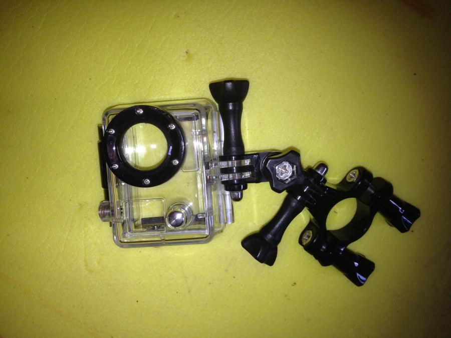

На гиках с узким хвостом можно использовать и стандартный набор для крепления на велоруль.
Надо только набраться терпения и собрать что-то вроде этого:

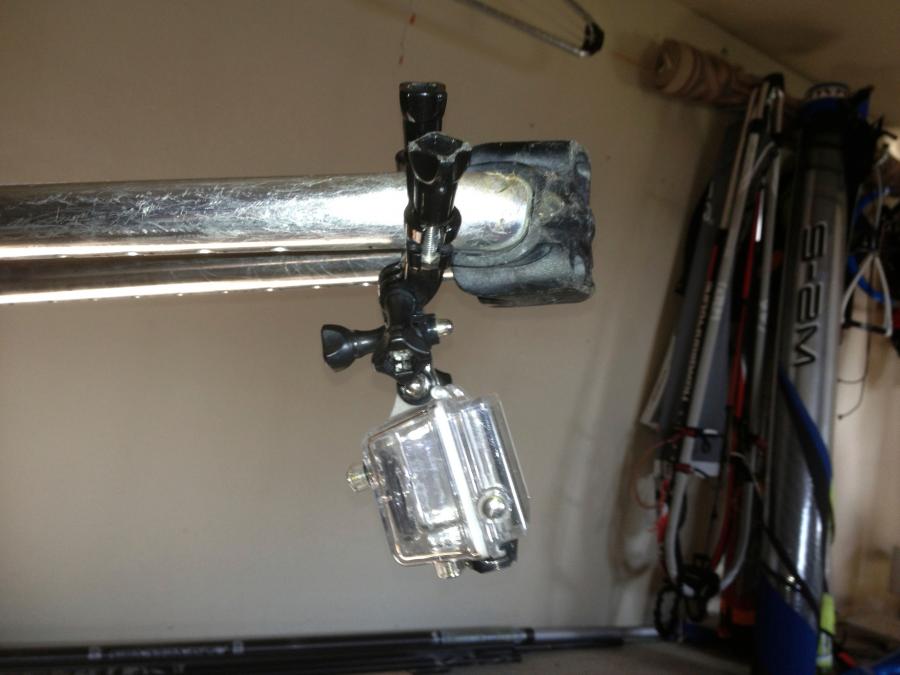

На следующем фото гик HPL (Hawaian Pro Line, ныне прекративший существование.) Такой крепеж позволил выставить линзу очень близко к центру.
На парусе в 9.5 квадратов получается примерно вот что:

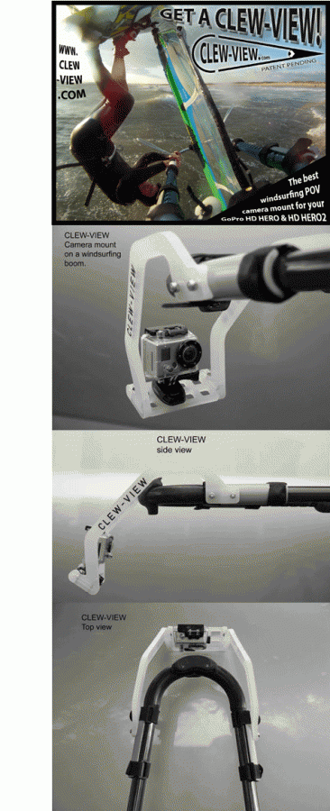

В сетях уже пару лет раскручивается приспособление, называемое
“Clew-View” (букв. вид с задней оковки)
К его преимуществам следует отнести достаточно продуманный дизайн, позволяющий за 15 секунд смонтировать его на любом гике четырьмя ремешками велкро. При этом оно не касается шкотиков, помещает объектив строго по средней линии и отодвигает его вниз и назад, что важно для малого размера парусов, а при просмотре усиливает ощущение, что съемка велась с мини-вертолета, парящего низко над водой. Камера находится внутри рамы из полипропилена и неплохо защищена от ударов о дно.
Недостатки: система выглядит несколько громоздкой и стоит аж $95!
Вес не указан.
Думаю для умелых рук не составит большого труда его изготовить самим.
Результаты:
На следующем видео на 40й секунде справа в кадре видно, что у Артура Спунара приделан Clew-View. Видео с него правда нет.

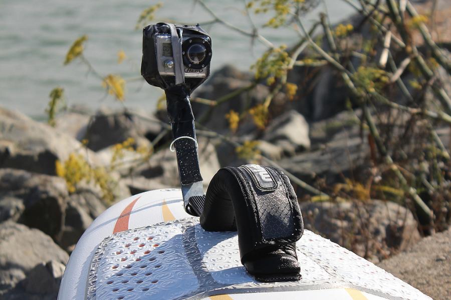

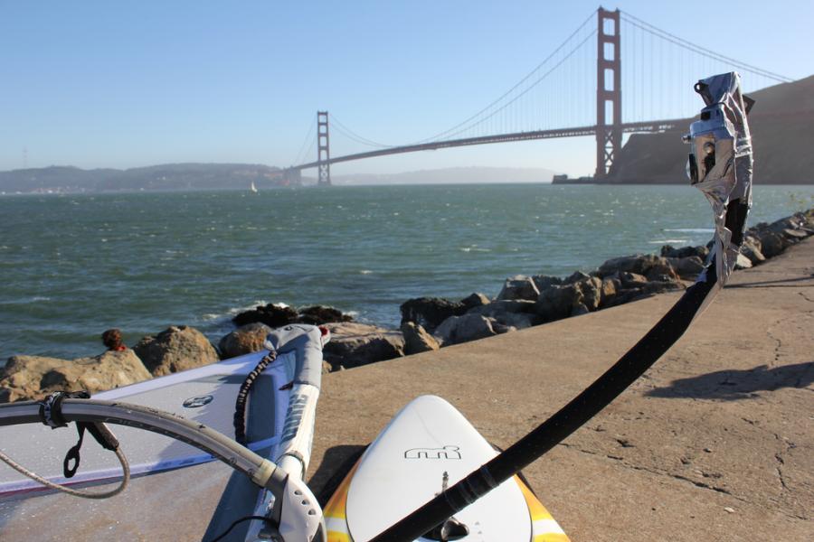

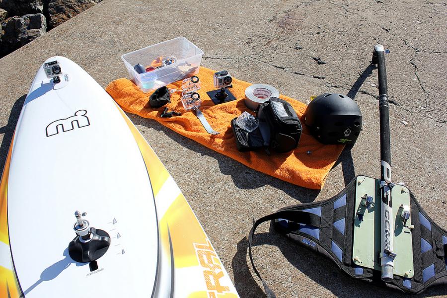

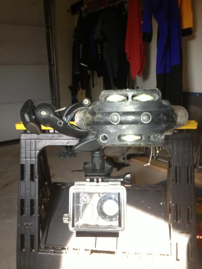

Ian Boyd, большой энтузиаст ГоПро из СанФранциско, использовал куски гика, крепления на носу и на корме доски, а также мачтовые зажимы для создания этого шедевра с рекордным числом ракурсов в одном видео клипе. Катается он здорово и ничего похоже не сломал.
Еще пример с камерой за спиной:
Использовал он вот такое разнообразие приспособлений:
Впечатляет его энергия и профессионализм!

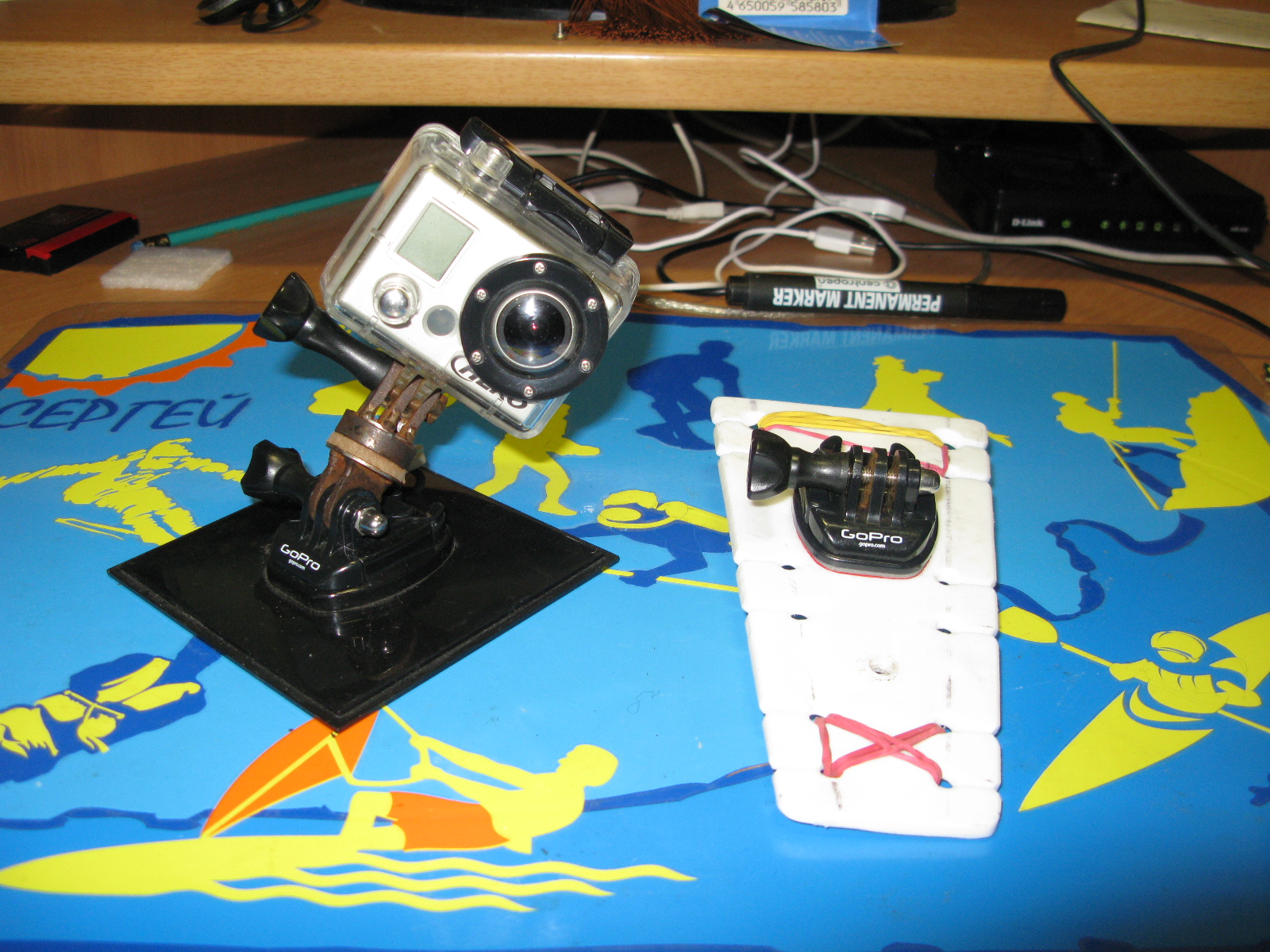

Цитата - ""на лямках из эластика без шлема (лучший способ утопить камеру при падении )"" - просто между лмками вттавляется поплавок из пенопласта и крепится скотчем (бюджетнее не куда). Это чтобы не утопить . Ну и конечно шлейка в любом из вышеописанных случаев (в данном случае за шею). А это чтобы не потерять.
Любое крепление при наличии головы можно сделать самому. Наример прибамбас для крепления на стропы кайта стоимостью 4,5 тыров делается за 30 минут из пластинки фторопласта плюс стандартная GOшная платформа.
Полезная вещь - универсальный переходник вертящийся на 360 градусов. Сделал сам. Может кто поделится своей конструкцией. В сети не видел.
Непрочитано 15.01.2013, 22:29
Крепить на резинке можно, я так отъездил 2 часа зимой на кайте (на резинке очков). Прыгал, крутился, и все такое, но качество - хреновое. Дрыготня. Вообще со шлема, с кайта этим страдает, если честно, а вот с гика или лыж - боле-мене.
Весь штатный крепеж - мало куда подходит. лучше всего иметь один (вращающийся) переходник и пластину с дырками, которую винтить куда угодно. Дрель несложно найти самому.
На 360 - интересно. Че не стал показывать? Давай фото.

Если что не ясно спрашивай. Справа крепеж на стропы кайта в районе расхождения силовых. Камера получается "вверх ногами" так её меньше колбасит. Потом видео в редакторе переворачиваешь.

Круто! Наверно, точильных работ там немало... Мне такое не сделать )))
Но всетки интересно, как у тебя само вращение происходит - там посредине какая-то прокладка?

Какие нафиг работы?.... смотри фото - две тонкие шайбы нашлись в мусоре (дома в "куче" всяких железок) подошли по диаметру к подшипнику (толстый посредине из той же "кучи") с одной стороны точечно приваривается к внешнему кольцу. с другой стороны серез втулку (предварительно приваренную к шайбе) эпоксидкой приклеивается ко внутреннему кольцу. Перед вклейкой внутренней шайбы внутрь вставил пружинку по внутреннему диаметру подшипника (для упругого трения). А серенькая посредине - кожаная прокладка. Вклеил и сжал (связал) до кристаллизации эпоксидки.
Ну предварительно к шайбам приварены три и две с другой стороны соответственно примочки для крепления самой камеры - делается рашпилем по размерам со стандартных креплений.
ФФСЁ!
Ауж второй прибамбас для кайта по сравнению с фирменным за 4,5 тыров вообще 9 или 13 дырок просверлить и все...
