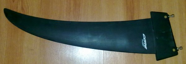

плавник сейчас штатный что и шёл с новой доской - фрирайдовый саблевидный широкий у основания и очень узкий внизу, длина 46см крепление DT. Да и по внешнему виду какой то он как будто самоделка. Раньше на старой доске стоял Curtis race 60см. Манёвренность конечно была похуже но резалась хорошо и сноса кормы не наблюдал. По длине новая доска на 20см короче и нос у доски пологий. Интуитивно в водоизмещении так и делал, правда при сильном крене нос уходил под воду, что создавало дополнительное сопротивление, приходилось уменьшать крен, чтобы не терять скорость, но тогда и острота курса тоже уменьшалась. Вот я и подумал, что дело может в плавнике? А кстати как этот вопрос решается на глиссировании?

доска фрирайд Bic Core 160, 2009г. Взял такую по нескольким соображениям: катался на очень похожей Bic Techno 160 только в технологии СTS(облегченная на 700 гр и усиленная карбоном) несколько дней у Алексея Ражева. Доска очень комфортная, плавно выходит на глисер, режется короткая(влезает в машину, вертикально встаёт дома) и не такая нежная как формулы. Последние 2 фактора, учитывая что постоянно таскаю пешком на 9 этаж в доме с малыми пролётами и низкими потолками для меня важны. Однако в результате обкатки обнаружил разницу в поведении этих 2-х досок. Стал сравнивать. Шейп у них одинаковый, а вот плавники несколько разные и по длине и по профилю. На Bic Techno 160 стоит плавник тоже фрирайд SF50(Select 50м), но форма у него несколько иная - кончик пошире будет. Вот я и задумался может в нём дело? Хотя не пойму: Bic Techno 160 легче Bic Core 160, по рекомендуемым парусам диапазон у Bic Techno 160 6,5-9,5м2 против 7,5-10,5м2 Bic Core 160, а плавник уже и меньше по длине. - почему? Плавнички см. фото. Правда ракурс SF50(жёлтенький) на фото не совсем удачный - в реальности он более широкий на кончике.
ID:	1486  Нажмите на изображение для увеличения

Ну вот всё и встало на свои места - как и предполагалось: поставил вместо родного шедшего с доской Core 46м Select SF-50см доска стала резаться лучше - сегодня опробовал на слабом ветру, правда дуло всего минут 40 , но разница ощутима. Вывод: штатный плавник на Bic Core 160 на флете не айс!
