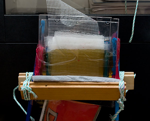

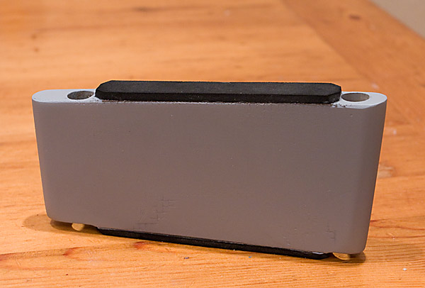

У меня на доске колодец Deep Tuttle, а плавник я использую Tuttle - часто если на что нибудь наедешь в воде (рыба, палка) или по дну чирканешь - плавник перекашивается (кормовая часть крепления от удара утапливается в колодец) и надо на берег, вытаскивать его, заново прикручивать - неудобно.
Вот сделал проставку, с обоих сторон слой неопрена, который при затягивании болтов выжимается - чтобы плавник можно было как можно точнее по дну доски выставить (чтобы его крепление не выступало или не было утоплено).
Технология: на плавник наращивается "опалубка", пространство внутри прокладываем стеклотканью или другим стекловолокном, опалубка также делается и под отверстия. Вся конструкция герметизируется пластилином, заливается эпоксидка, после полимеризации достаем заготовку, напильник в руки и "семь раз отмерь" :-) Когда все готово - придаем внешний вид краской. Если есть сверлильный станок - с отверстиями можно не париться, у меня его не было, поэтому отверстия были сформированы болтами вкрученными в плавник обмазанными пластилином (ровненько).
Эпоксидку я подал на дно конструкции через воронку которая заканчивалась трубкой диаметром около 4 мм - эпоксидка плавно заполнила "опалубку" за 15-20 минут.
Вот как выглядела моя "конструкция":

а есть ли смысл в столь развитой конструкции?
Планируя решение той -же задачи, думал просто выпилить из кусочка толстого (по толщине бокса) стеклотекстолита, трапеции вписаной в пространство между болтами. Кстати и вопрос сверления соосных дырок отпадает...
Непрочитано 29.04.2009, 13:45
так получилось, что у меня нет ни текстолита, ни ножовки, ни дрели - поэтому такой способ :-) а если инструменты есть конечно быстрее выпилить

А что? Красивенькая получилась и, главное, удобно.
