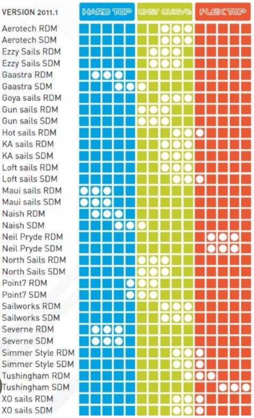

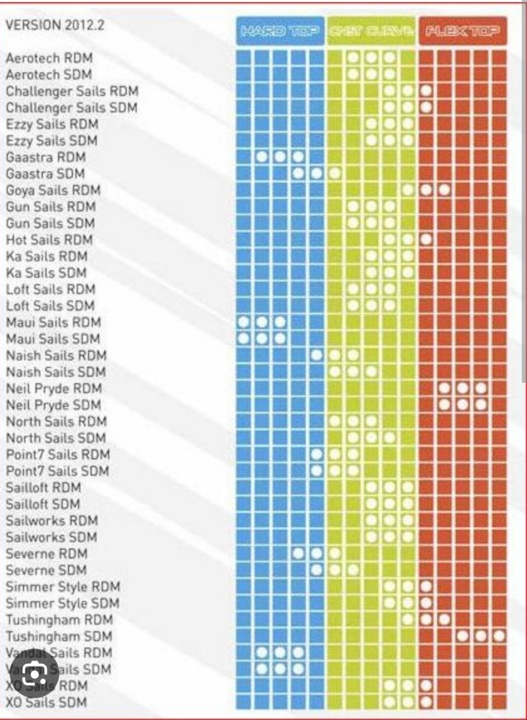

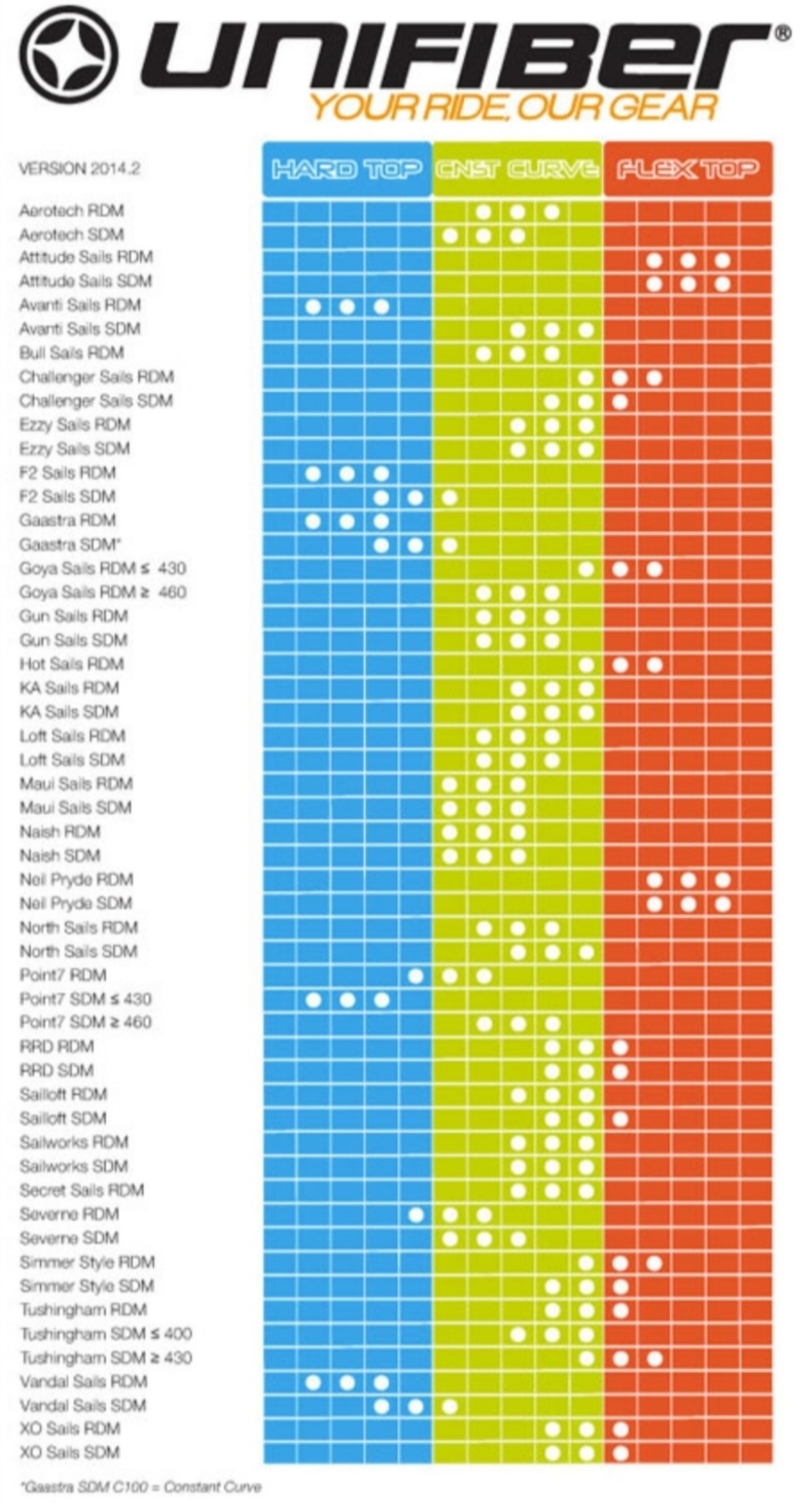

Сообщение от Айрат Казань Посмотреть сообщение
Unifiber cnst curve
Парус NS s_type 8.4
Может, не подходят друг другу?
У меня другие есть паруса North Sails 7.8; Summer 7.5, я делал тоже самое, но мачта не ломалась
по этой таблице парусам NS мачты КонстантКурв да , подходят
Непрочитано 28.08.2026, 14:23
Айрат Казань
Location: Казань
Да, у меня есть такие таблицы.
Правда, в разных версиях они немного отличаются.
Я думаю, от года выпуска паруса/ мачты зависит.
