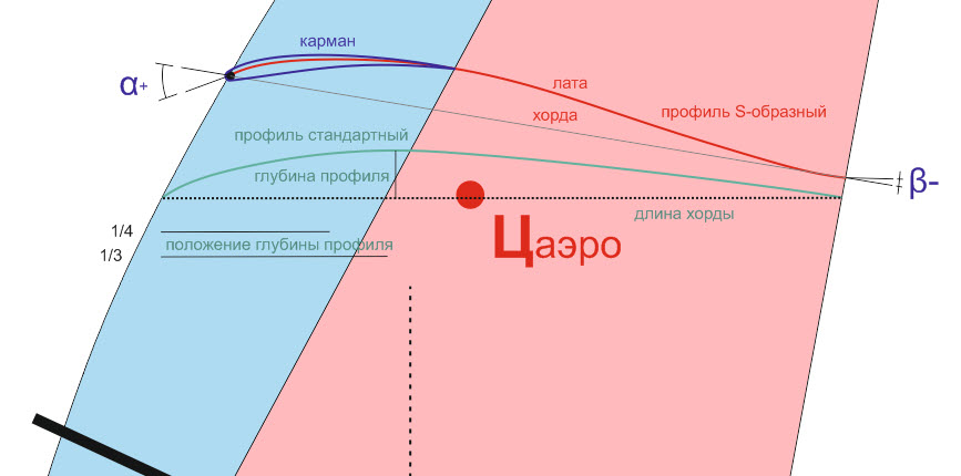

Чтобы договориться о терминах, привожу фрагмент паруса:
Голубой и синий цвет - принадлежат в разных проекциях мачт-карману.
Приведены два вида профилей.
Верхний нарисован в секущей плоскости латы. Нарисован условно.
Нижний - в горизонтальной плоскости.
Профиль паруса в сечениях по высоте обычно разный. Разность в том, что профиль принято характеризовать формой кривой (например, стандартный и S-образный), длиной хорды, глубиной и положением глубины от мачты. Также профилю характерны углы "входа"(α) и "выхода" (β) - углы между направлением касательной к передней и задней точке хорды и хордой, соответственно. (α - угол атаки профиля; для S-кривой β - отрицательный.)...

а неправы вы, изображая центр аеро сильно высоко по мачте. имхо оно не намного дольше (выше) гика...
Я рисовал как у Дрейка и как сам думаю.
и центр гидросопротивления смещен в сторону от центра доски(плавник прогибается на конце).
Мне сейчас это не важно.
Важнее - где этот центр расположен между мачтой и плавником - для конкретно этой доски, в конкретно такой ветер, на конкретно таком курсе.

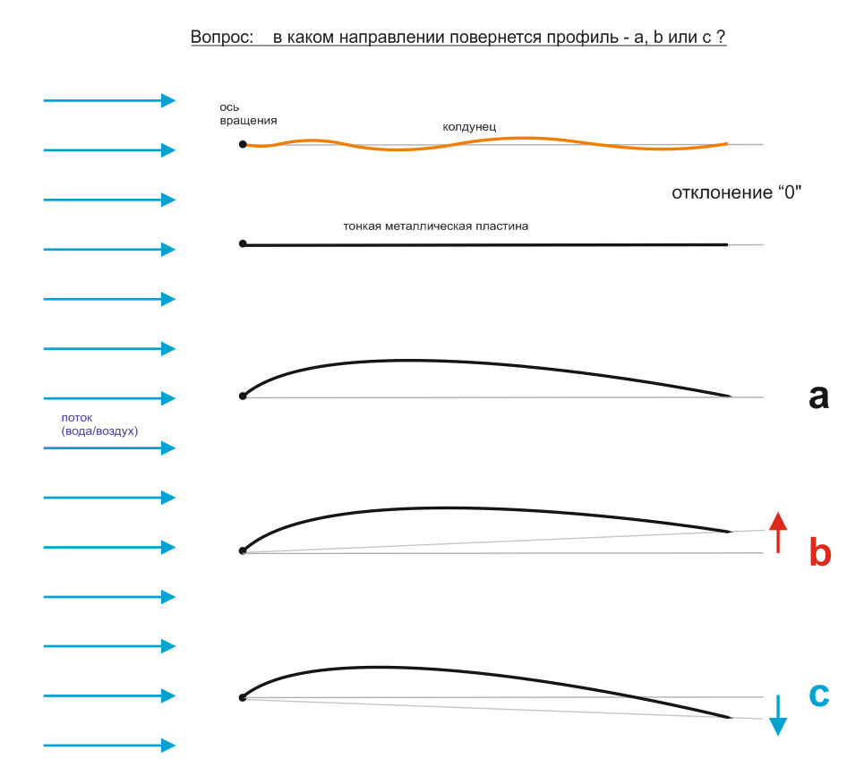

Для тех, кто уже освоил эффект Коанда или тем, кто имеет реальный жесткий парус и наблюдательность, следующий вопрос не покажется сложным:
Имеем металлический профиль - в виде плоской пластины и изогнутой.
Ось вращения - на левом конце профиля.
Вопрос: - в какую сторону относительно оси вращения отклонится профиль. А, В, или С? (Не отклонится, отклонится против часовой стрелки или "по"?)
(Гравитационную силу притяжения и вес пластины не будем учитывать. Примем ось вращения в примере - как у реальной мачты, за вертикальную.)

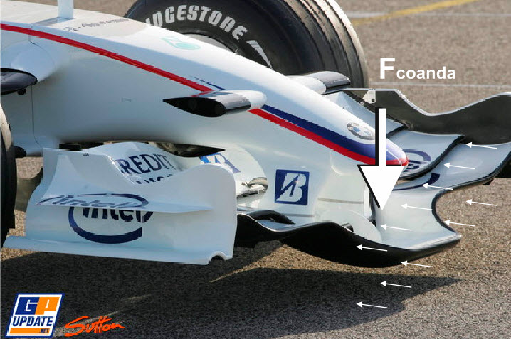

А к такой экзотике кто-нибудь присматривался, анализировал на тему, "чтобы это значило"?
(Насколько я понимаю, задумка у F1-BMW такова, чтобы
- стабильно загрузить переднюю ось,
и
- без срыва потока и соответствующего ему резкого роста лобового сопротивления.)

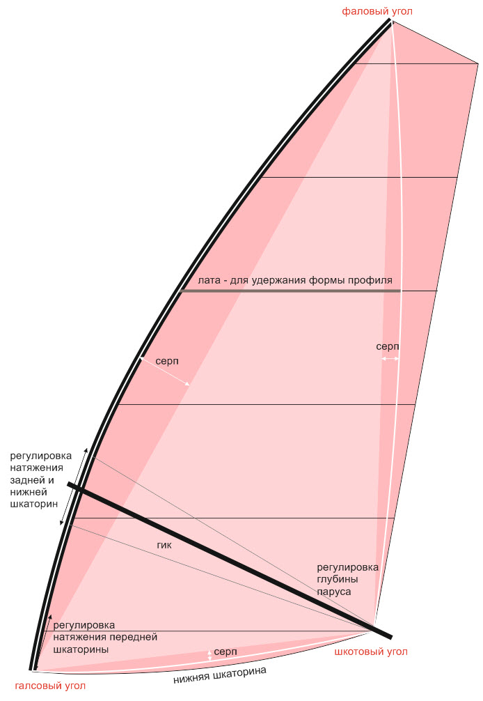

Когда спецы говорят, что парус закрытый, то в первую очередь подразумевают то, как сконструированы профили-сечения паруса. При одинаковой глубине профиля считается более закрытым тот парус, у которого угол β больше. И более лобастым тот, у которого угол α больше.
Эти углы создаются двумя способами при конструировании парусов:
1 вариант - с помощью серпов-выкружек по шкаторинам (формируется глобальный профиль)
и
2 вариант - с помощью закладок по полотнищам (формируется локальный особый профиль).
Если в конструкцию паруса заложен только глобальный профиль, то парус можно выбрать "в доску" (сделать абсолютно плоским).
Таких парусов сейчас не шьют, даже для любителей и детей.
Может ли парус быть пошитым (сделанным, отформованным) только по второму варианту?
Да. Выбрать "в доску" его невозможно принципиально. По этой причине универсальным считать его нельзя, так как невозможно регулировать глубину/положение профилей по высоте паруса набивкой рангоута и такелажа (мачтой, вантами и т.п.), тем самым сложно нести/подстраивать его при разной силе ветра.
Поэтому современный парус в своей конструкции подразумевает иметь оба варианта.
Какова роль мачты при этом?
По большому счету, ведь глобальный профиль (вариант 1) вроде можно выбрать любой мачтой, согнув ее как следует и настроив парус? А то, что потом останется (вариант 2), пусть работает в оставшийся ветер?
К сожалению, у нас типична и повсеместна практика использования не комплектных парусов и мачт.
А мачта с парусом должны работать только в унисон. Прогиб и динамика мачты должны быть учтены конструкцией паруса и, наоборот, когда покупается новая мачта к удачной конструкции паруса...
В противном случае мачта не обеспечит универсальность регулировки ... пуза и твиста.
Так в чем путаница терминов?
Когда мы имеем готовый парус, то приоткрыть или призакрыть его там, где нам вдруг захочется, может только парусный мастер, изменив закладки. И никак иначе. Никакие внешние регулировки не способны изменить локальный профиль. Какие углы α и β заложили в профиля, такую локальную крутку ветра и следует считать жестко заложенной в парусе.
Другая история случается на воде, когда глядя на парус со стороны задней шкаторины вдоль хорды гика, хотим изменить крутку-твист (изменить углы атаки сечений паруса по высоте). И в этом смысле тоже частенько говорим про "открыть/закрыть" заднюю шкаторину (или парус), подразумевая, что хотим спрямить ее, уменьшить ее отваливание на подветер в вертикальной плоскости.
Допустимо ли так говорить? А почему нет. Лишь бы было понятно, о чем речь и какие рычаги настройки принято использовать в первую очередь.
Рисунок паруса с обозначениемя привожу для наглядности.
- Принято считать, что ветер твистует парус тем больше, чем меньше натяжение задней шкаторины. (Говорим не про заложенный твист!)
- Принято считать, что чем более закрыты сечения паруса, тем больший твист ему надо придавать.
Из рисунка видно, чтобы достичь расслабления задней шкаторины нужно опустить точку крепежа гика по мачте.
Второй не очевидный рычаг регулировки - канингхем (натяжение передней шкаторины).
Его прямое предназначение - расправить складки по мачте. Если конструкция галсового угла позволяет тянуть парус и в радиальном направлении, то при сильнейшей набивке канингхема можно так "вывернуть" парус, что профили снизу вверх станут более лобастыми (пузо сместится вперед), тем самым уменьшатся углы β, заложенные в глобальной конструкции профиля. В этом смысле можно говорить, что канингхем открывает парус (заднюю шкаторину).
Натяжение шкотового угла, в первую очередь, влияет на регулировку пуза паруса.
Иногда, на "тяжелой дороге" в сильный ветер! травлением шкотового угла убивают двух зайцев - увеличивают как тягу (полноту) паруса, так и твист, расслабляя заднюю шкаторину.
Обычно же, чем сильнее ветер, тем сильнее набивается шкотовый угол...
Старался помочь, Latad.
А вообще говоря, носителями общепринятых дефиниций являются гонщики и парусные мастера (производители), имхо. Популярная же техническая литература быстро устаревает. (Вроде журналов КиЯ. )

Конечно, слова твист-крутка-разворот - одного смысла.
А открытый-закрытый - изначально другого.
Может ли закрученный-твистованный парус быть закрытым?
Конечно. А открытым? Конечно. В первоначальном смысле.
А можно ли закрыть парус? Можно, но уже в другом смысле...
и
