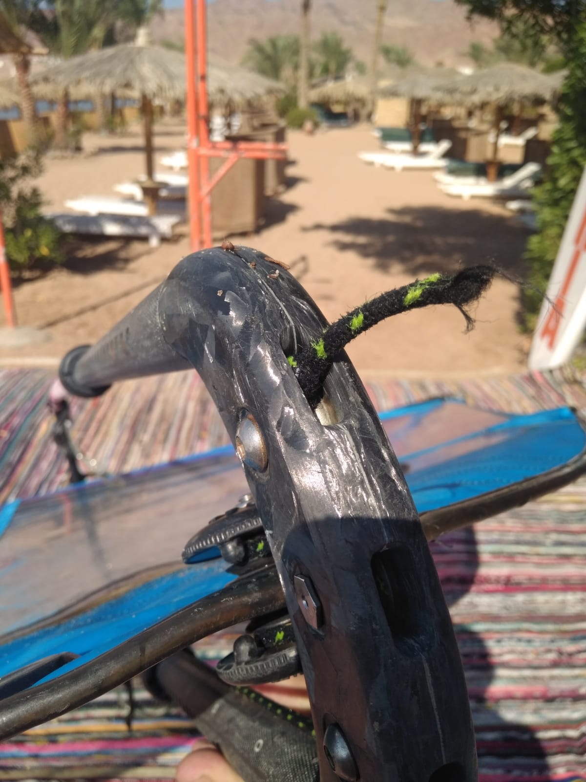

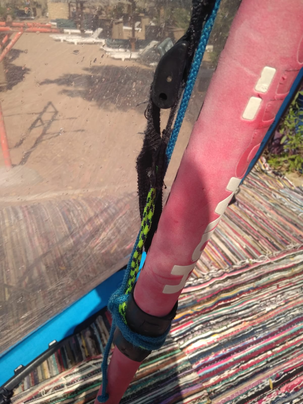

Фото установки полулетучки.
Сегодня в Дахабе слабо дует, появился повод набить 9.5...

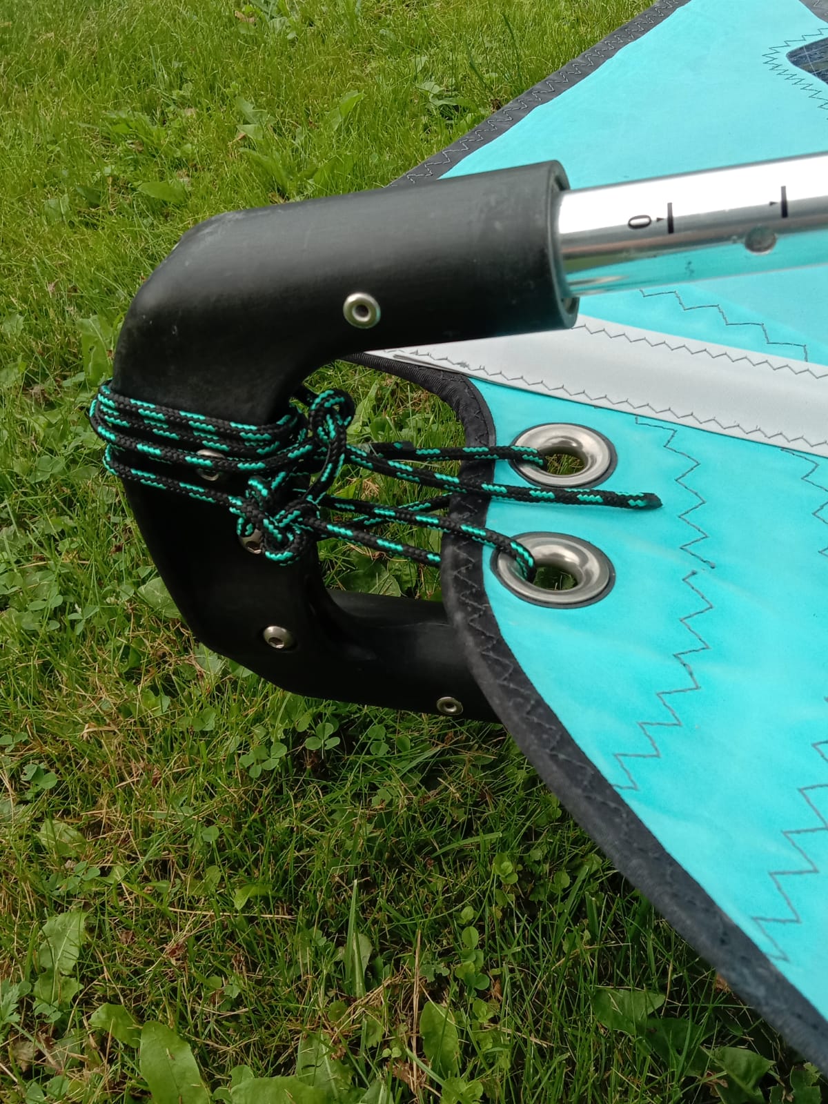

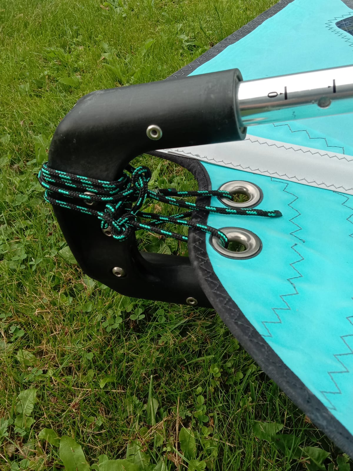

Все оказалось не так страшно. Спасибо всем, кто откликнулся.
