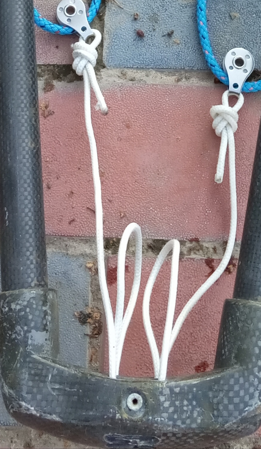

Замки (хомуты) крепятся примерно так: https://disk.yandex.ru/d/lk5Thm7arJpsFA в них просовывается толстая веревка, так чтобы она скользила по ролику, к которому привязана тонкая веревка (на моем фото не смотри там все запутано). Потом тонкая веревка продевается в ролики на гике. На задней шкоторине паруса тоже должен быть ролик или специальный зацеп чтобы эту тонкую веревку накидывать.

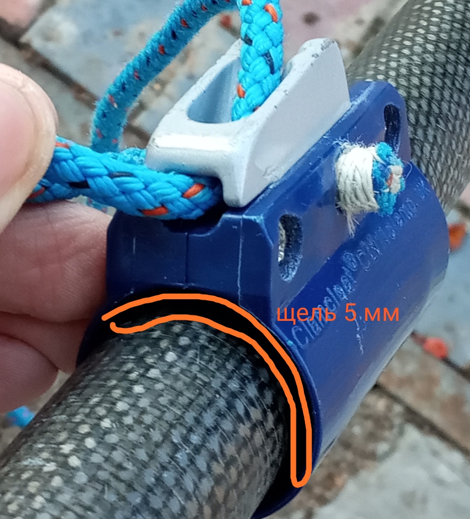

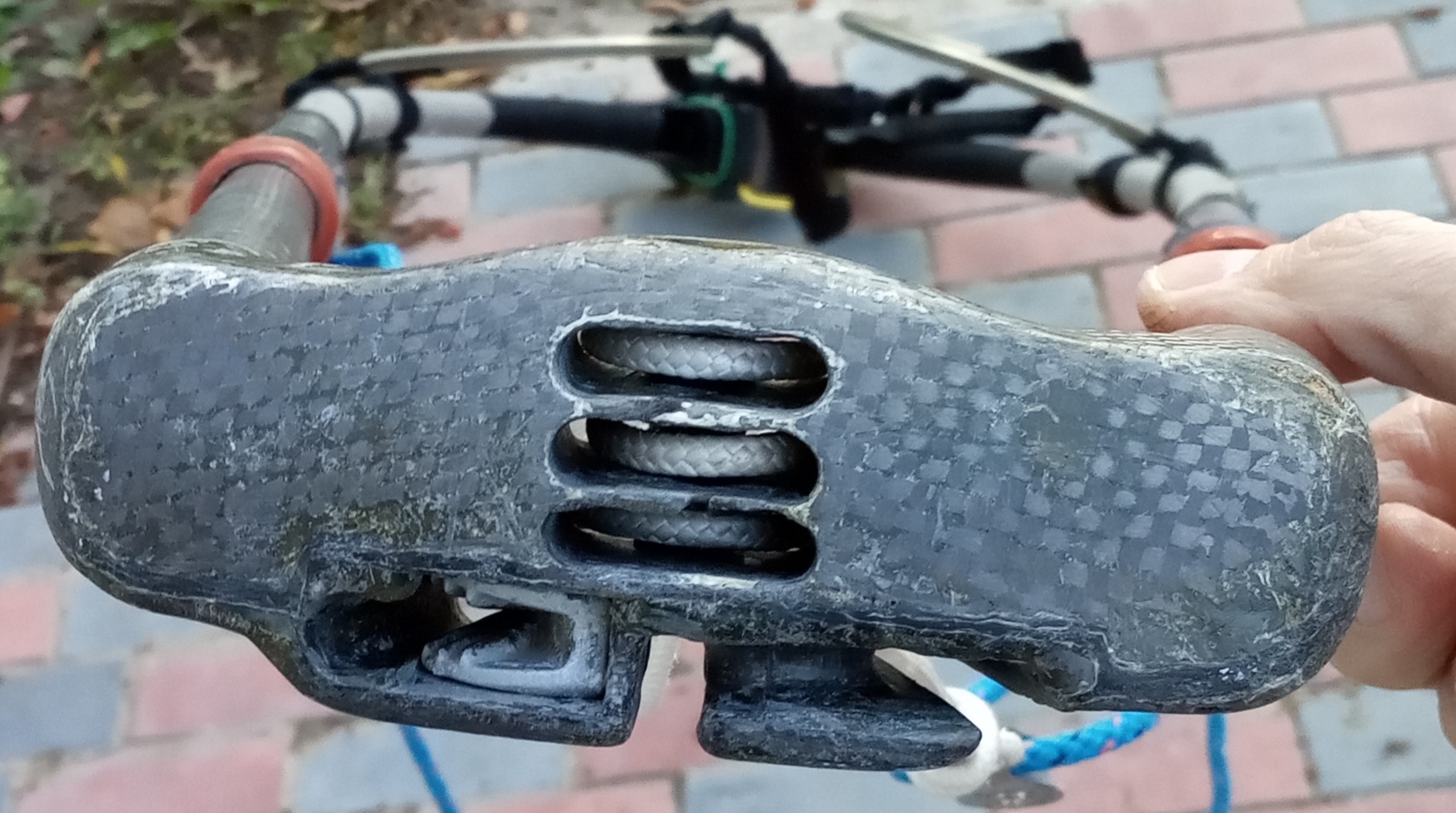

У меня вертикально не сами ролики, а их расположение по отношению друг к другу.
И что делать если диаметр зажима на 5 мм больше диаметра гика?

Под зажим подложить прокладку 3мм резины или что-то такое же гибкое.
С такими роликами верёвку с правой стороны продеваем в верхний ролик и заводим за ролик левой стороны паруса сверху вниз, затем заводим за нижний ролик гика слева направо и обводим правый ролик паруса снизу вверх, после проводим по среднему ролику справа налево и вяжем за скобу левого ролика летучки. То есть, верёвка сразу с правой стороны гика идёт через ролик на левую сторону паруса, а по нижнему ролику гика возвращается на правую сторону паруса и затем уже по третьему ролику окончательно переходит на левую сторону.
Общий принцип - как у роликов натяжения по галсу, там тоже какие бы разные варианты ни были, не делать при проводке пересечений верёвки, здесь ещё добавляется условие: верёвка не должна пересекать парус.
