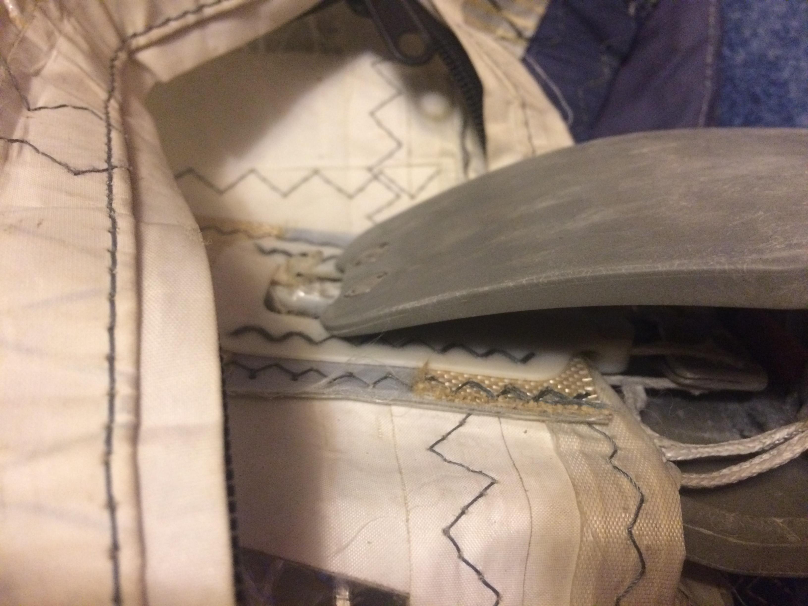

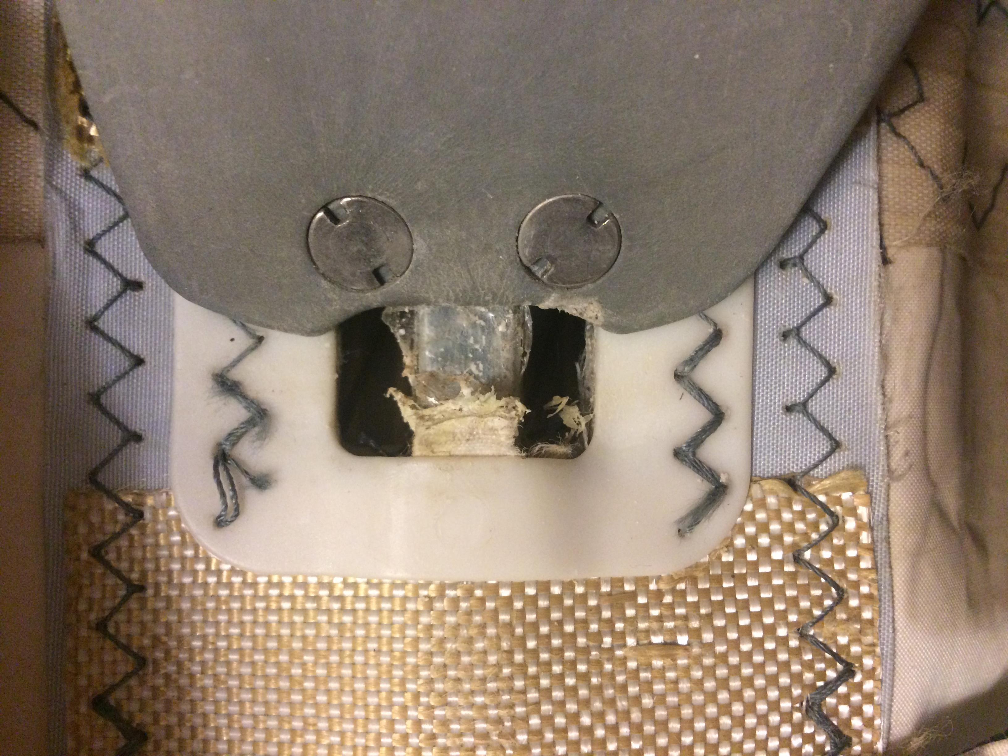

Продолжим тему господа ! Это то место где сломалась лата, и чтоб больше не терлась , я нанес боксидной смолы и обмотал скочтем. Бывший слой плёнки перетерся, на фото видно остаток . Какие есть оригинальные идеи? Спасибо !

Фото . Извините сразу не прошло ! Камбер в этом месте упирается в лату.

Идеи насчет чего?
Мотать лучше было бы не скотчем, а стеклотканью мотнуть, или толстую термоусадку одеть...
Смола всетки "эпоксидная" ,)
