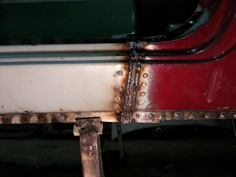

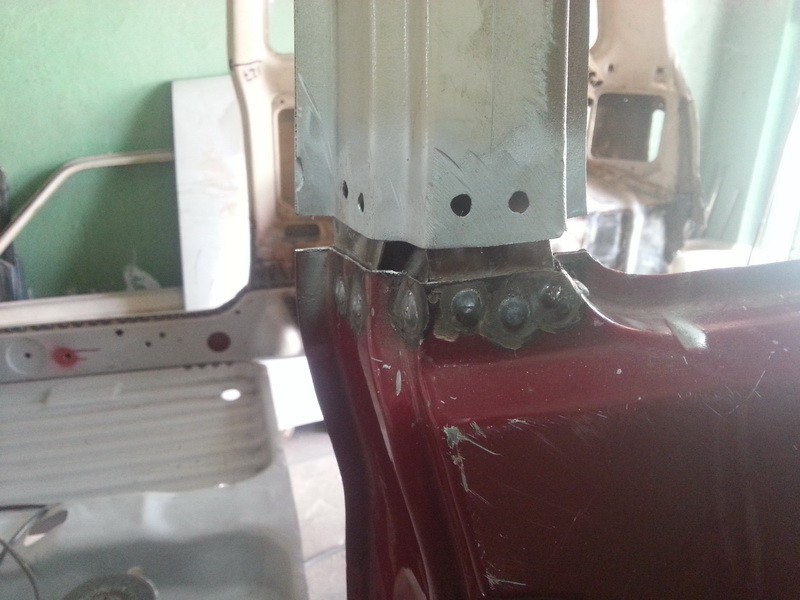

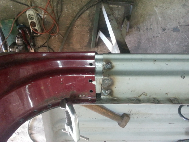

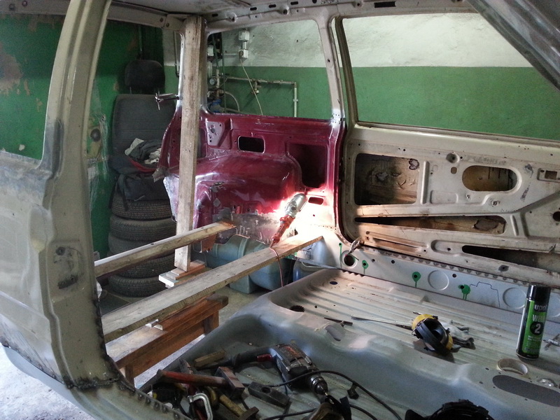

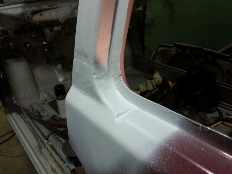

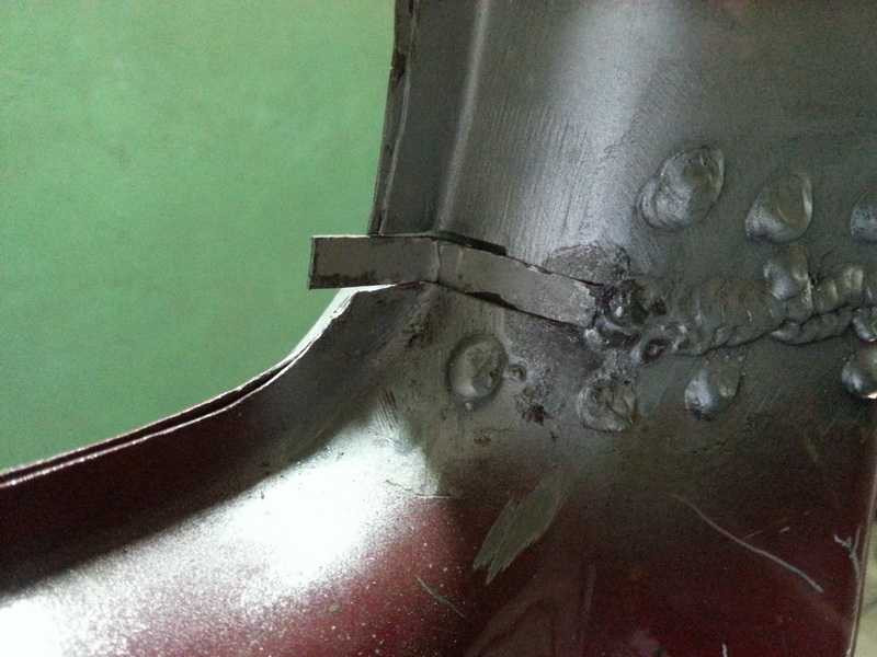

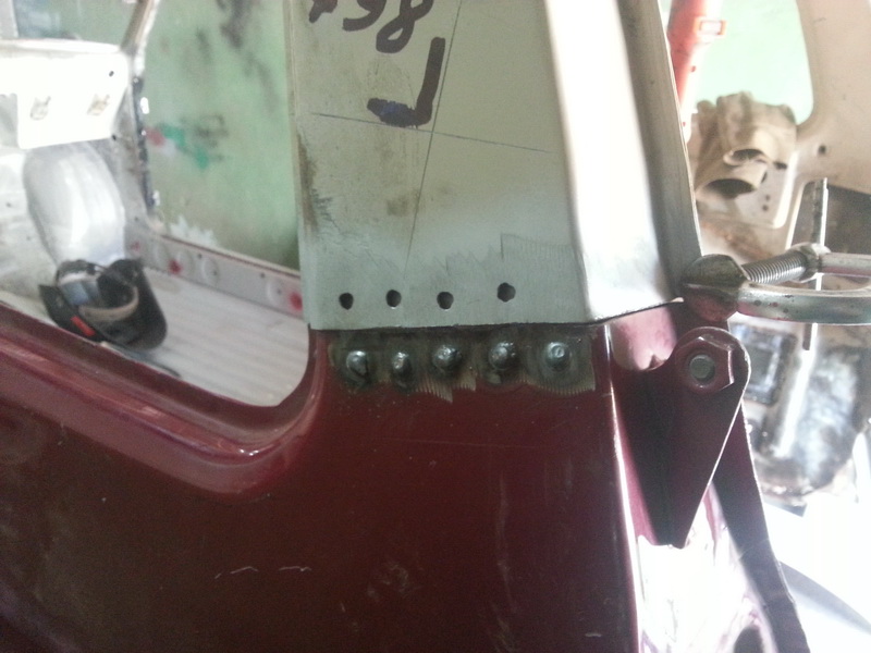

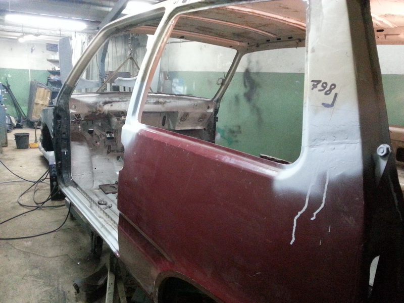

Кастрюля высохла, примеряю, готовлю к приварке. Вчера не заметил один момент, в итоге два зазора пропарил. А момент такой, когда я отрезал заднюю четверть обе левые стойки окон повисли в воздухе, под тяжестью вся эта тема провисла на пару см. Плюс на крыше лежат слекла, они тяжелые, усугубили. Ну хорошо хоть сегодня заметил! До сварки лол, а то наделал бы себе проблем Подпер висящий кусок крыши палкой, промерил по диагоналям сечение кузова, промерил остальные размеры, поподгонял, закрепил:
После того, как все стало на места получилось, что вчера я отрезал лишнего, в лучших традициях меня Зазоры в итоге получились такие:
Порог (кстати обратите внимание, профили не совпадают).
Передняя стойка, здесь все вообще плохо, т.к. вот эти лепестки, которые наварил изнутри, не достают до отверстий, пришлось удлинять их, потерял время:
И единственная нормальная задняя стойка, тут все четко:
Ок. Привариваю. С задней стойкой все отлично, насрал, зачистил, дунул грунтом:
Последнее, что сегодня успел заварил порог, ужос ужос Видно, что линия не прямая. Жопа у машины битая, до конца не вытянута была. Привязываться не к чему, плясал от зазоров по двери. Ока, сойдет.

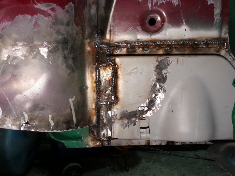

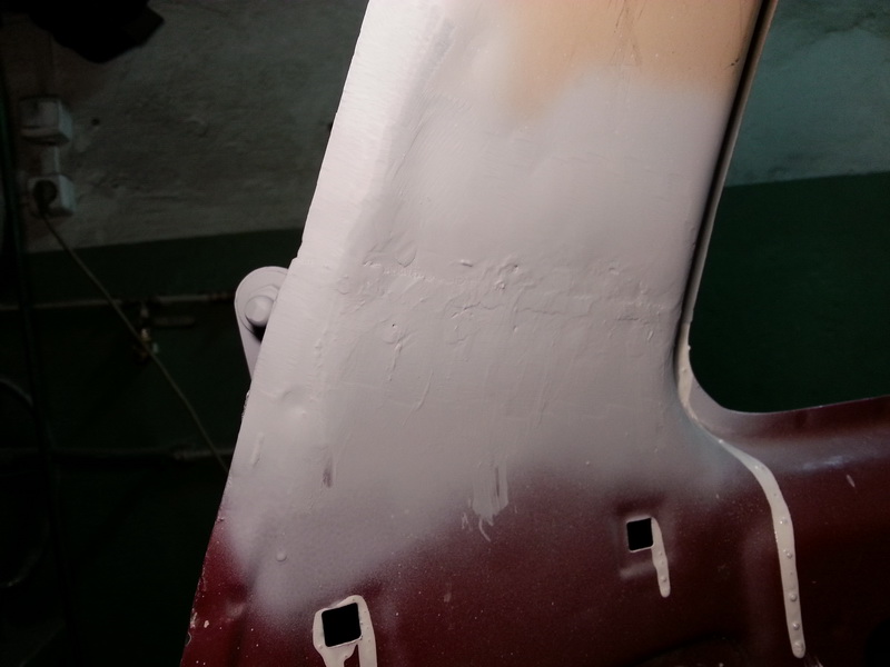

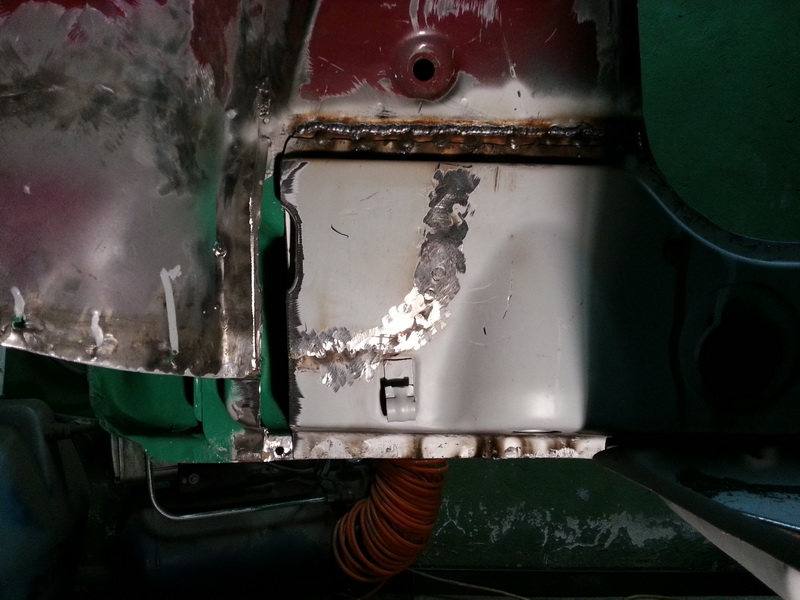

Разделался с заказами наконец, появилось время продолжить мою скучную эпопею. Кастрюля осталась недоварена, вот и план на сегодня. Есть дыра внизу:
Нет дыры внизу
Теперь надо заняться стойкой, там зазор получился около сантиметра. Где закидываю металлом все, где ставлю латки:
Думал это займет много времени, но как ни странно, стойку заварил быстро. Зачистил, дунул грунтом, получилось вполне хорошо:
Итог сегодняшнего дня кастрюля заняла свое место, работы по ней завершены:
Вечером в гараж пришла жена с детьми и мы устроили пикник, день прошел отлично!
10 сентября

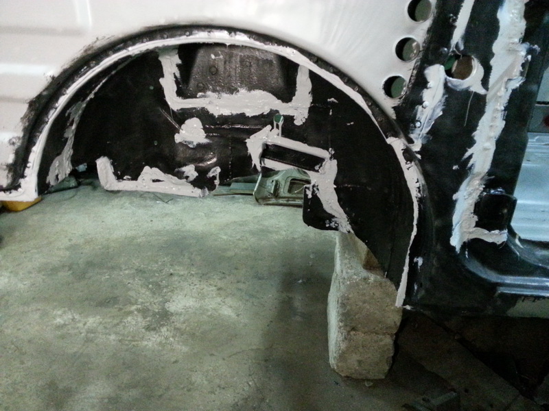

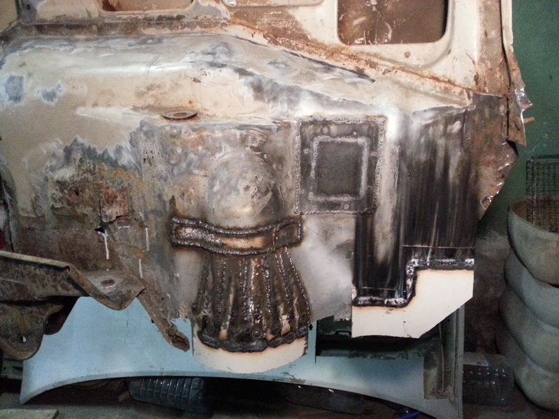

Прежде, чем приваривать задний пол, надо привести в порядок правую заднюю сторону, там все гнилое, очень много, так что опять начинается заплаточная тема. Пожалел, что не купил кастрюлю для этой стороны... А потом закончился газ и работа стала. Вот что успел:

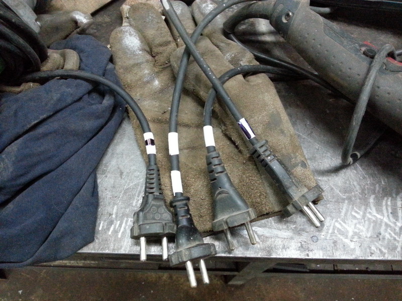

Когда работаешь электроинструментом и у тебя его больше, чем мест в розетке, удобно промаркировать вилки. И тогда точно знаешь, какой шнур выдернуть, а какой засунуть. Потому что при частой смене инструмента все шнуры очень быстро перепутываются и фиг поймешь, что ты выключаешь и где вилка, которую надо сейчас засунуть.

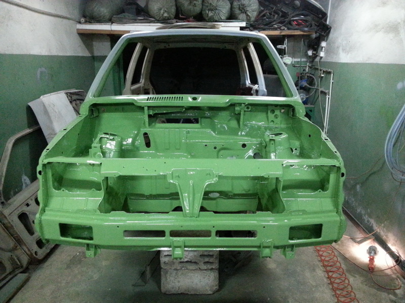

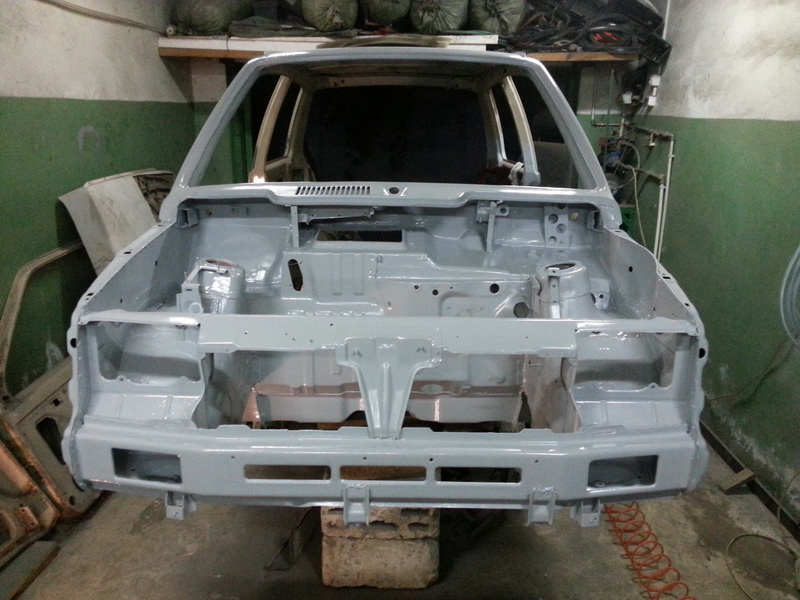

У Окушки сегодня знаменательное событие - примерка нового цвета, часть деталей будет окрашена в тот цвет, который для нее задуман. Но сначала надо загрунтовать. Там, где сегодня будет положен цвет, там один-два слоя, там, где предстоит выводить шпатлевкой (наружные поверхности), там ложу пожирнее и окрашивать в цвет не буду.
И по мокрому основной цвет:
Новая машина! Если с правильной стороны смотреть!

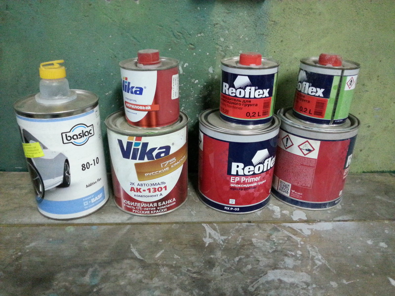

Думал приду в гараж, по-быстрому все задую, но блин. Передок и фаервол изнутри это не капот или крыша, каджый уголок надо продуть, в каждый закуток долезть, факел в основном точкой, где не долез, вообще кисточкой, арки, моторный отсек... Вот эти две фотки, которые в посте, заняли 5 часов, это при том, что все было готово к покраске, я не тратил время на обезжиривание и очистку поверхности, пришел, сразу развел материалы и начал красить.
На заметку: основной компонент эпоксидного грунта заметно тяжелее, чем отвердитель. Поэтому разводить его надо только по объему. А не по массе, на весах. Иначе получится, что у тебя осталась еще треть банки основы, а отвердитель уже закончился. Как у меня А отдельно отвердитель не продают.
