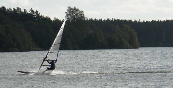

Ух! Вот эту фотку в студию! и пусть на ней сомневаются. Но это, кажется, виндгляйдер, а не мустанг

Виндгляйдер, фордевинд:
Название: виндгляйдер фордак на глиссе.jpg

Напоминаю, тема родилась как сомнение в том что гляйдер может глиссировать на 12кмч. Фотка мустанга, двигающегося несколько быстрее в водоизмещении - просто иллюстрация Потом уже скат выделил ветку в отдельную тему
