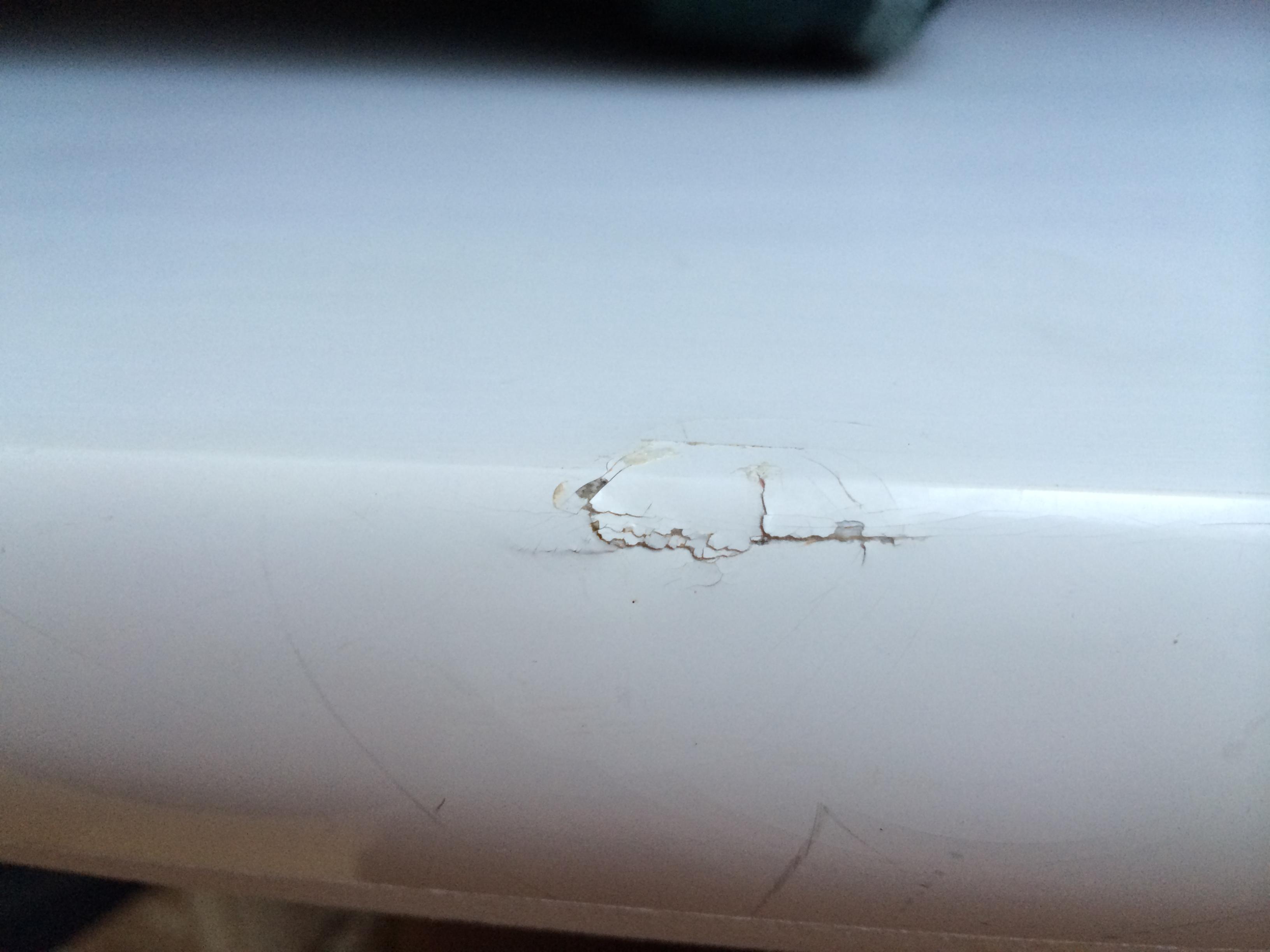

Добрый день, друзья!
Доска Starboard Carve 141 Wood.
Когда вылезал из воды кто-то "помог" подержать доску и выскользнув, она ударилась ребром о бетонный причал с высоты пол метра.
Вопрос: надо ли сразу бежать ее чинить к профикам или можно так еще недельку покататься (а там еще вмятинки появятся) и уже потом скопом нести в ремонт?
Просто читал, что доска может насосать воду и это сильно хуже т.к. сушить ее очень трудно (не возможно).
И если не нести в ремонт, может чем заклеить или залепить? В отличии от паруса (кот я ремонтирую сам), доска еще довольно красивая и не хочется налеплять на нее некрасивые хрени в виде пластилиновой эпоксидки и.т.д. Боюсь, что это создаст потом для мастера лишние проблемы с эстетичной заделкой.
Может что не так понимаю, дайте дельных советов)

С таким повреждением на доске лучше не кататься
Непрочитано 24.06.2015, 10:23
lanbilling, Я заклеивал металическим скочем. в два слоя и катался. Но лучше заделать .
Непрочитано 24.06.2015, 10:26
Срезать все что дышит и если кататься хочется, то заделать поксиполом.

Ерунда, но ремонтировать, как это не противно придётся сразу. Трещинки до 2-х см. можно не расшивая залить чем-нибудь (временно) особенно не заморачиваясь с внешним видом. Суперклей, эпоксидка и т.д. В твоём случае это не прокатит. Надо расшить, убрать то,что отслоилось и залить эпоксидкой, желательно с наполнителем из стеклоткани. Максимум на пол-часа делов...

зашкурить до целой стеклоткани с заступом на не поврежденную на 0.5-1 см и залить эпоксидкой.

берешь ножик острый, типо канцелярского... срезаешь всю бахрому до пенопласта (коричневого или зеленого, бывает жолтый), разводишь "новола" стеклянного и кредиткой аккуратненько так хоп! и типо мазнул...
застыло, подшкурил, пшикнул колеру и катайся...
п.с. если ножом резанул до белого пенопласта, то такой способ уже не применяй.
вариант 2
берешь ножик острый, типо канцелярского... срезаешь всю бахрому до пенопласта (коричневого или зеленого, бывает жолтый), разводишь смолы, мажешь, кладешь тряпку, подмазываешь, кладешь тряпку и куришь сутки.
застыло, шкурнул, шпатлевочки финишной кредиткой аккуратненько так хоп! и типо мазнул...
п.с.2 не парься в общем, херня все... я в поездке такую херь пластилином(быстрая сварка чтоли) мажу и катаюсь. приезжаю и тогда капитально ремонтирую, если необходимость есть.

Зашкурить на 2см больше видимых трещин. При зашкуривании может оказаться, что трещины распространяются несколько дальше, чем видно изначально. Вмятины аккуратно приподнять и залить под остающийся слой корки эпоксидки, затем вырезать кусок стеклоткани по размерам зашкуренного, пропитать эпоксидкой, сверху зашкуренное обезжирить, высушить и намазать эпоксидкой, подождать пару минут, чтобы убедиться, что эпоскидка легла ровно и нет пузырей, наложить стеклоткань, разгладить, выгнать пузыри, когда начнёт загустевать, сверху покрыть свежей эпоксидкой, можно с белым наполнителем, чтобы закрыть волокна стеклоткани.
Да, перед этим пробку в доске открыть! Естественно, перед этим всё должно быть сухим. В конце сезона можно будет сделать красиво.
Если очень неймётся и надо быстро - то замазать поксиполом или холодной сваркой, если это не в носу. Нос сильно напряжён и холодная сварка может дать развитие трещины дальше, поэтому только эпоксидка со стеклотканью. Это на будущее, первая трещина не обязательно последняя...
