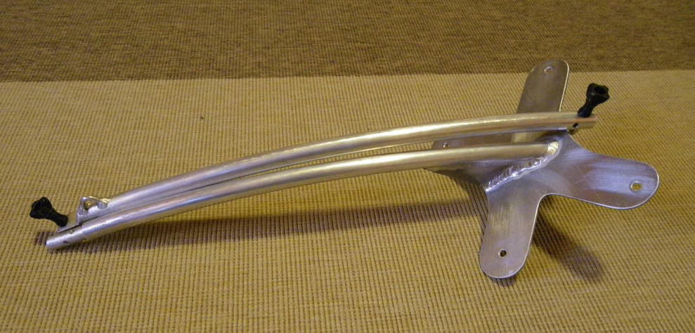

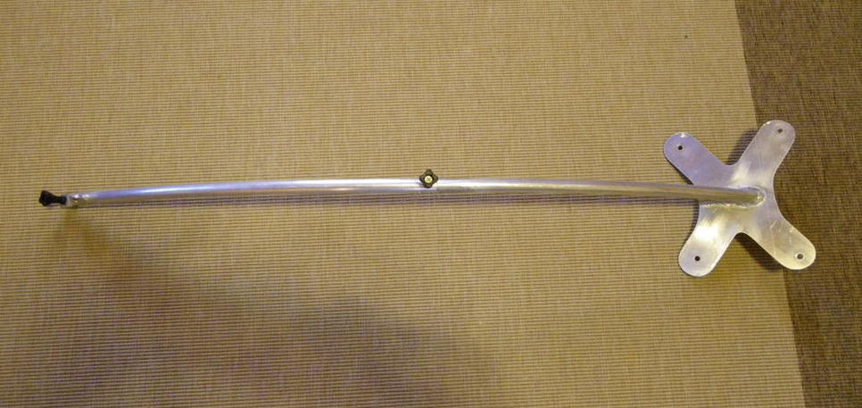

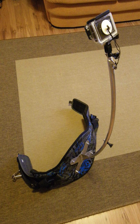

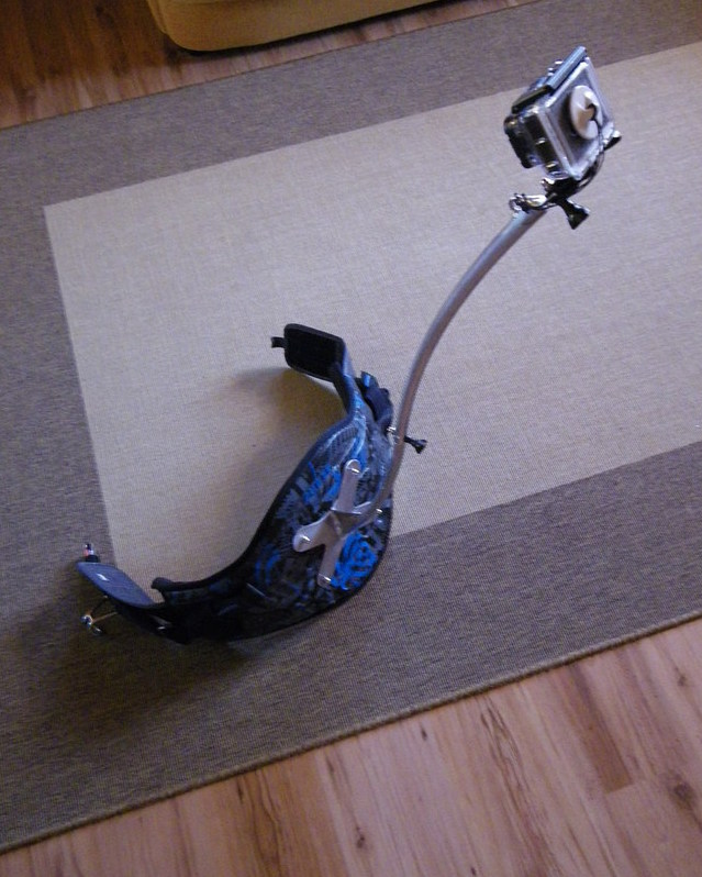

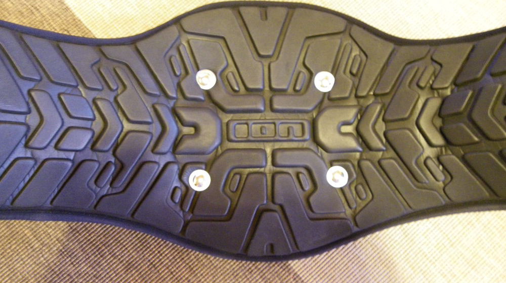

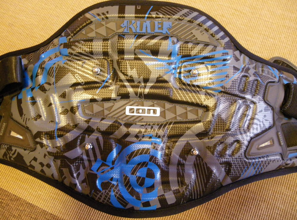

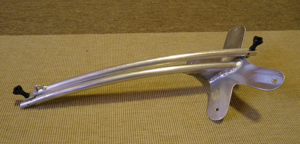

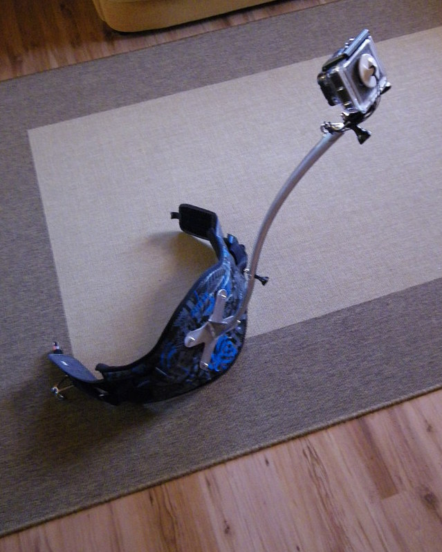

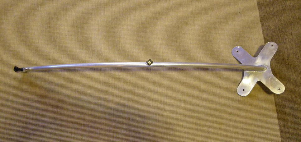

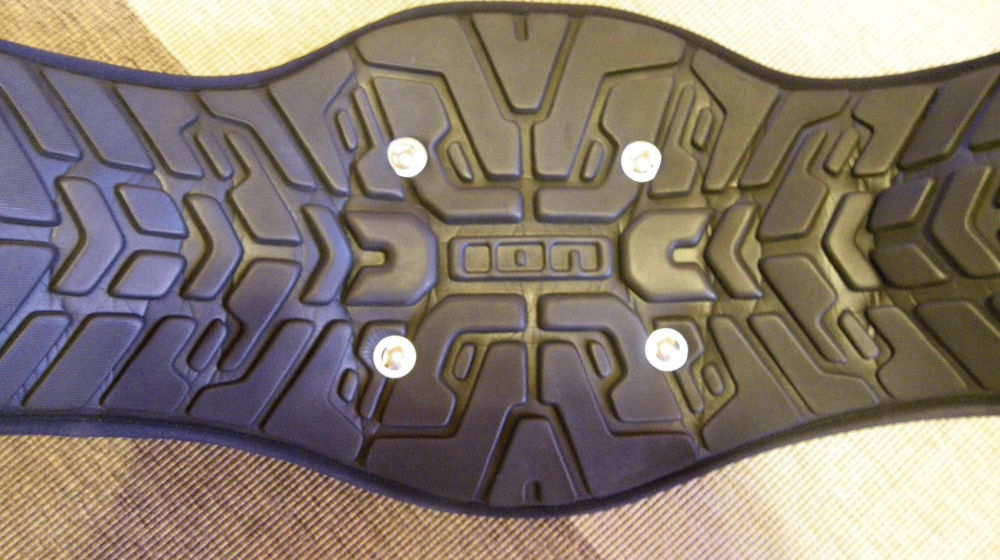

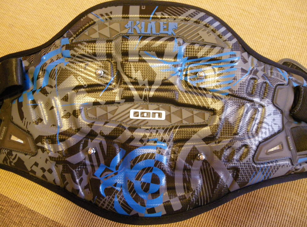

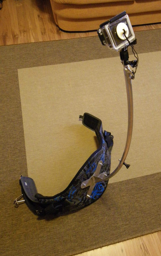

Вот заморочился изготовлением шарнира для съёмки себя любимого . Тема не новая,уже много писалось про крепления для Go Pro,я перепробовал практически все,что то сам делал,что то покупал, и пришёл к выводу,что вот это крепление самое удачное .Такая штука продаётся в интернете,но цена вопроса от 115 евро + пересылка : http://www.surf-store.com/backy-mount/ при нынешнем курсе не кашерно получается.А самая проблема,как брать с собой в поездки сие изделие. Поэтому пришла мысль доработать. Сделал её разборную, и соответственно теперь можно менять ракурс съёмки, верхнюю часть можно переворачивать в зависимости от условий катания.Собирается элементарно,трапеция тоже при креплении к ней практически не страдает.Всё изготовил из алюминия вес где то грамм 250,при катании за спиной даже не чувствуется что там камера,а видео и фото получаются очень достойно.Хочу попробовать изготовить не большую партию и предложить в продажу,скажем по 3000 рэ Короче хотелось бы понять на сколько это интересно.

Цена вместе с трапой?
А ежели серьёзно, то не всякий решится свою дырявить
А из решившихся - не всякий сможет
И трапы бывают разные, по хорошему нужен "список совместимого оборудования"

Цена вместе с трапой и камерой,ну и в придачу бонусом могу дать доску самопопрыгайку и парус самонадувайку ,а да и почкогрейку тоже могу дать,чтоб точечной отморозки почек не было Ну а ежели серьёзно,на любую трапу ставится,и дырки просверленные сверлом 6 мм,ни на что не влияют, и просверлить любой сможет,приложив крепление к трапеции, а товарного вида не портят,для чего и фото сделал ( трапы ) ну а про почки,я уже написал выше

По удлинителю. Технологически можно упростить конструкцию, сделав вместо четырёх лап крепления три. Белый кругляшок на заднюю крышку крепить не нужно. Страховочный линь можно просунуть через дырочку между серединой оси и самим водонепроницаемым боксом. Чёрный маленький удлинитель тоже лишний. При изготовлении надо сразу развернуть площадку на 90 градусов.

Маладец! Только головка винта посередине дуги пугает. Развернуть бы её. Парус продырявить мона:)

Чем длиннее и сложнее кронтшейн, тем больше тряска в фильме. Перепробовал их несколько разных, остановился на самом простом и коротком.
Кругляшок был в комплекте с камерой,только поэтому он там и закреплён,про площадку на 90 градусов,тоже думал,но решил что лучше так,если что скорее всего сломается удлинитель,а не бокс.
Я вообще хотел простым болтиком крепить с головкой под шестигранник,чтоб можно было использовать ключик для регулировки лат,от норса скажем самое то,но пока не нашёл из нержавейки,а оцинкованный в солёной воде моментально ржавеет,поэтому взял пока оригинальное крепление от камеры
А можно фото самого простого и короткого,хотя и с моим всё ок,тряски особо не заметил,смонтирую видео выложу
