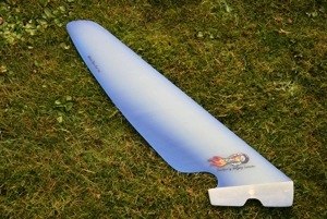

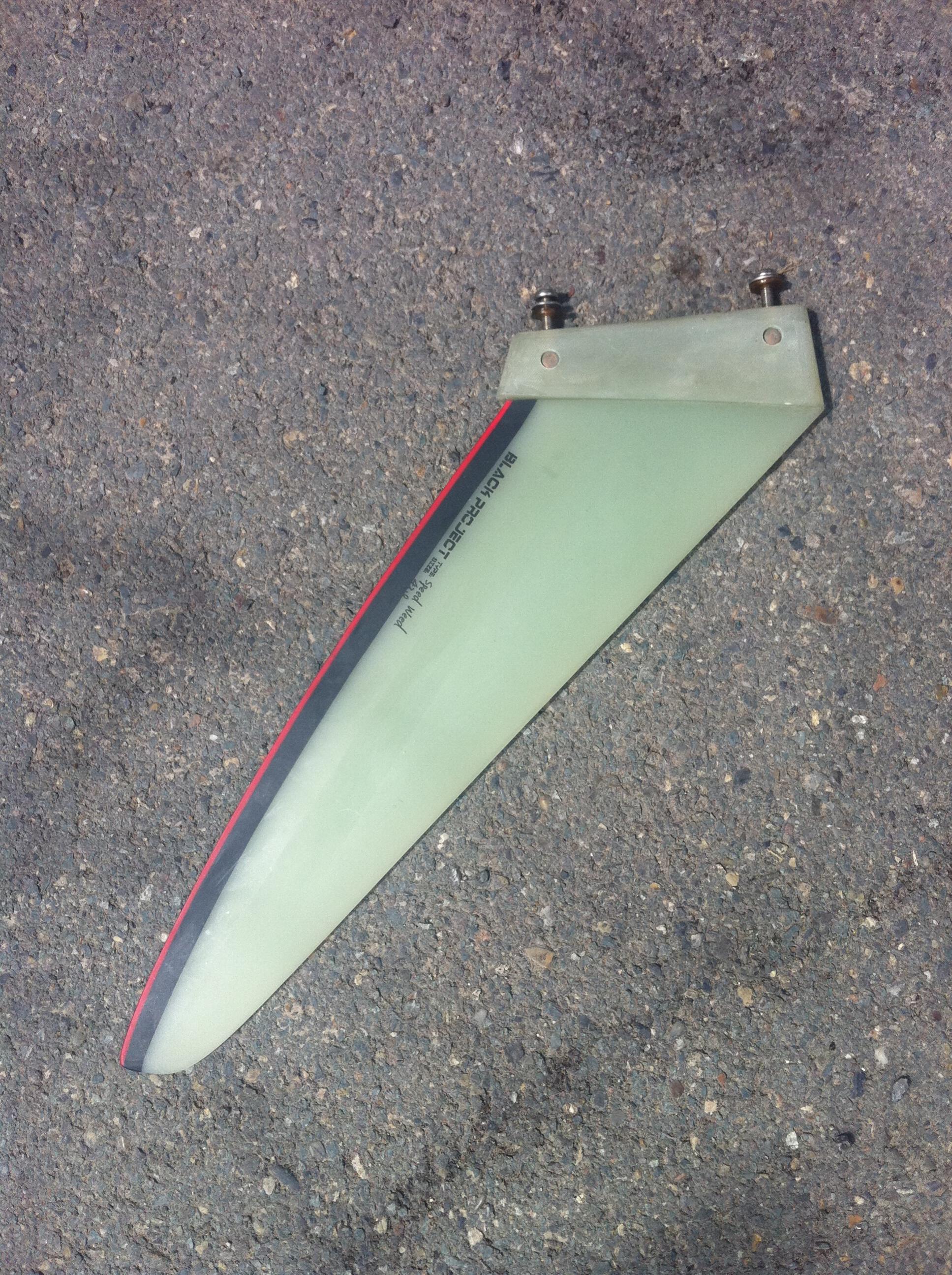

Выдалась возможность протестить 4 разных противотравных пера и выводы оооочень не однозначные (АйсонеГ 111, Вайпор 8,6 - по каталогу необходимо прямое перо - 44):

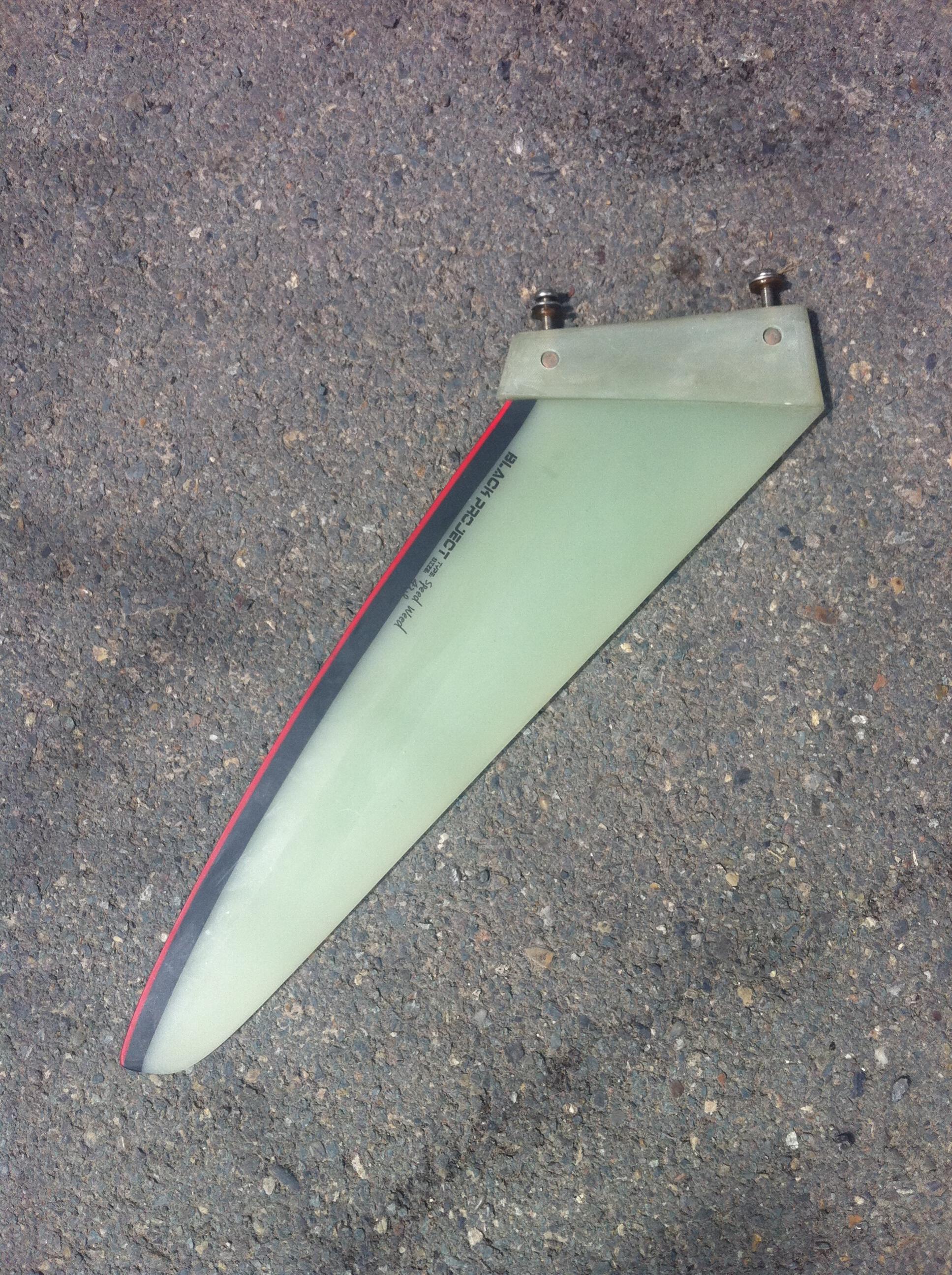

1. Блэк Проджект - 42. Самый быстрый!(среди тестируемых, и естественно, медленнее не только прямого Тектоникса, но и банального родного Дрейка в бестравных условиях). Но, траву цеплял, как нос Буратино цепляет паутину в лесу!!! Стало на нем комфортно лишь когда ближе к вечеру стало дозить и половину травы утопило волнами. Но может он потому и был быстрым, что угол скоса меньше, чем у других перьев.

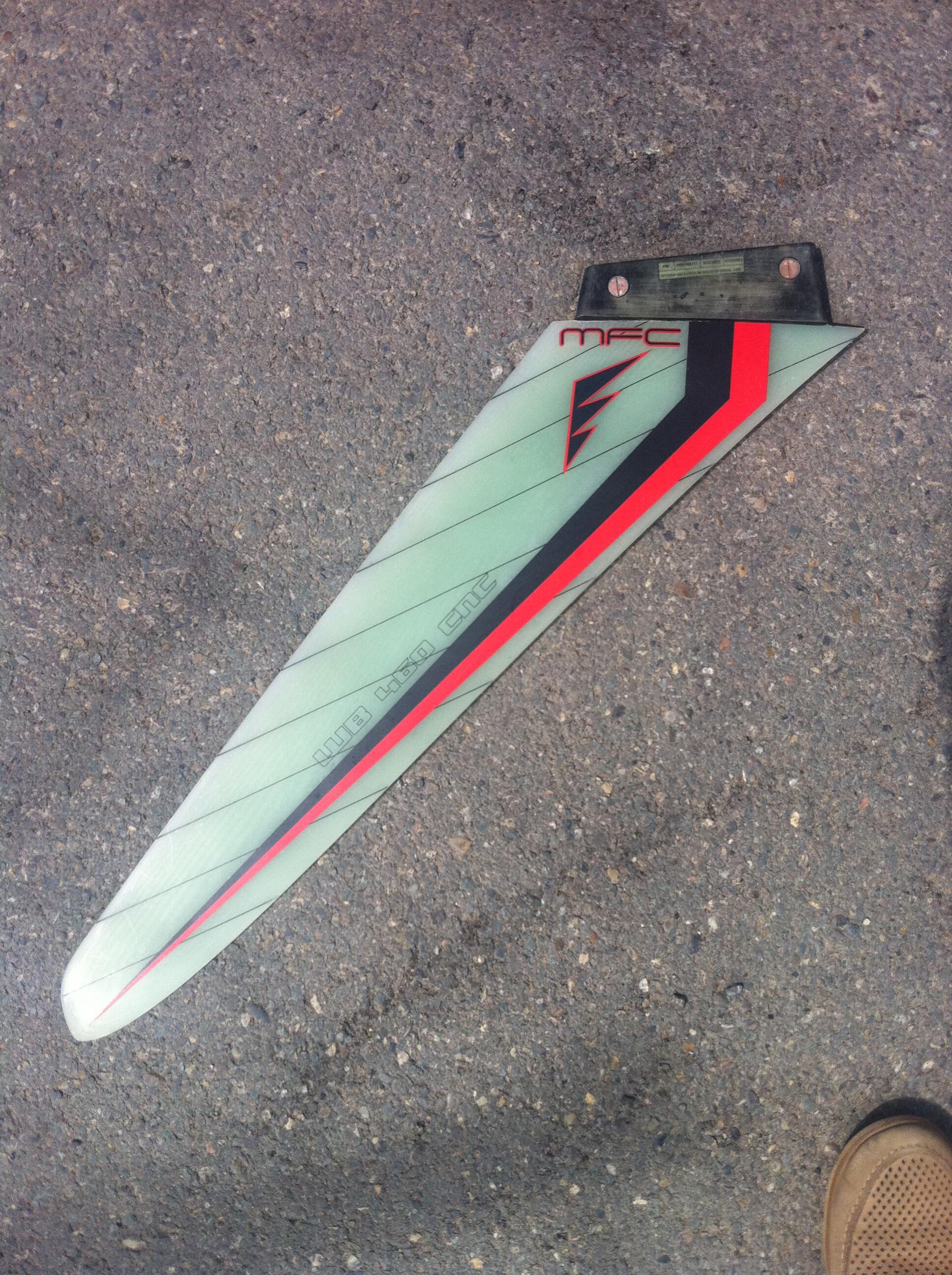

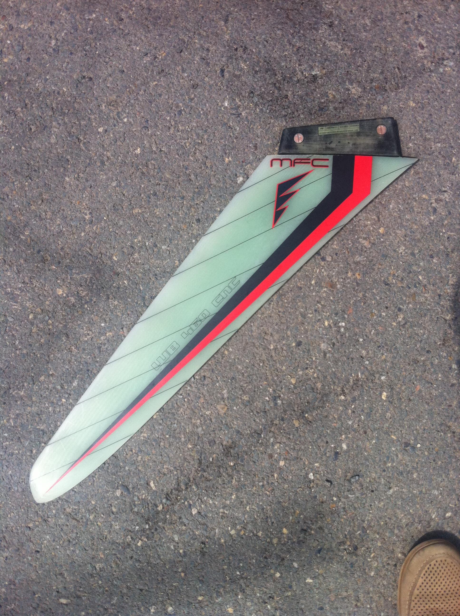

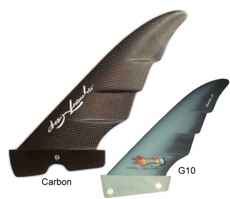

2. MFC-46. Так как эти враги длину противотравного пера считают не по оси пера, а по вертикали, то соответствует, наверное чему нибудь так 50-56.
Плюс - траву не цепляет вааще! Но........ Нихрена не режется (хотя я всю жизнь считал, что чем больше перо, тем проще идти на ветер)! Может быть на досочке 120-140 литров картинка была бы иная.

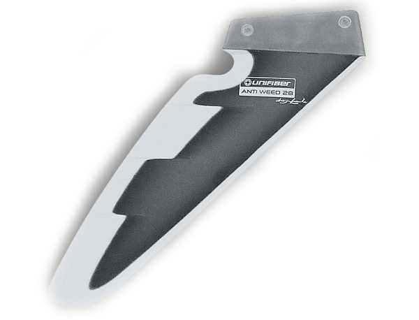

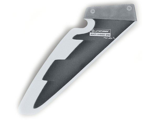

3. Лессахер с переменной поверхностью, производство от Унифайбера - 44. Орлы то же как то по еврейски меряют длину, я б сказал, что похож на прямой 48 - 52.
Нихрена не режется!!! (опять же может из-за большого размера).
Ощущение на любом галсе, что доска идет в ПОЛУспинауте, как то боком. Как то дискомфортно ехать боком, хочется все же прямо
Но... траву не цепляет.

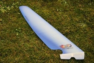

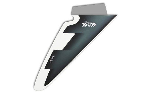

4. Лессахер фром Лессахер (42), Олег-дизайн - передняя кромка пера вынесена вперед от колодца, как у MFC, перо сильно заужено книзу.
Немного побольше Блэк Проджекта в этом размере.
Траву не цепляет.
Режется неплохо.
Но..... передняя кромка толще, чем у БП раза в 2 и более закругленная. Отсюда ощущение на ходу, что под доской что-то толстенькое, что ее подтормаживает. Хотя это может быть чисто субьективно и навеяно общупыванием на берегу.
Надо будет еще раз его затестить, зарубившись с кем нибудь на БП.

Пробовал MFC травяной на фрирайде, очень сильно сливаешься по ветру, ну его на..

У MFC РЕАЛЬНО что-то странно с размерами.
Обычные слаломные идут через 2 сантиметра. А противотравные слаломные всего в 4-х размерах через 6 см. Причем этот 46-й рекомендован для парусов 7,5 - 9,0!!!
И реально - сливаешься с ним безбожно. Что бы зарезаться, надо с ним не работать, а ПАХАТЬ!

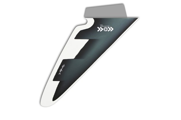

Это, как у меня на картинке, или такой? (выглядит нормально, но поверхности хитро асимметрично выгнуты):

Это, как у меня на картинке, или такой (выглядит нормально, но поверхности хитро асимметрично выгнуты):
Если это вопрос, то я не помню - с того года не доставал.
Поверхность да, хитрая

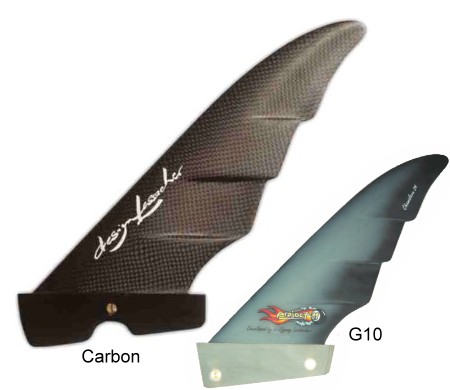

У Лессахера 4 противотравника для слалома.
2 из них даже визуально асимметричные (Хамелеон и Кватро грасс)

Во! У меня точно такой - средний который.

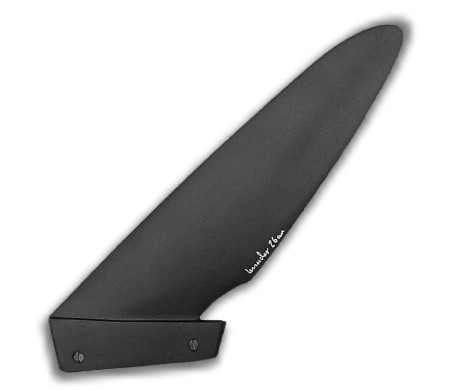

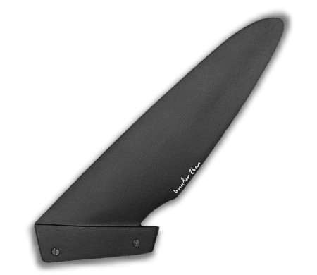

А 2 позиционируются ваааще слаломными (Дуо Слалом Вид - фотка тремя сообщениями выше и новый Дуо Спид Вид - фотка здесь).
У них асимметричность обнаруживается лишь при пощупывании.
Интересно, их кто нибудь тестировал. Лессахер пишет -быстрые, особенно последний.
Как раз этот у меня абсолютно не хотел вырезаться и шел в контролируемом полуспинауте
(если так можно сказать), полубоком, но в сам спинаут не срываясь. Странное чувство, когда центральная линия доски находится под углом градусов 7-10 к траектории движения.
Непрочитано 07.08.2014, 15:48
вроде да, доска "мягче" что ли идёт.
скоро уже каталка по траве - попробую повнимательней
даже и слаломку для такого случая попрошу - знаю к уого

Лессахеровский Хамелеон Кватро производства Унифайбера на мой взгляд самая неудачная (ранний дизайн) версия лессахеровских ассиметриков. Пробовал их на Бонэйре. Так вот описываемый выше "контролируемый полуспинаут" это и есть спинаут с таким плавником- доска начинает шипеть и крабить. ДуоКаты на порядок лучше. На Рэе 120 я использую 36 и 32см с 8.4 и 6.5 и никаких проблем с набором высоты или спинаутами не испытываю. На Суперлайтвинде даже 36см отлично держит 10ку, заметно увеличивая скорость по сравнению с 40 см. На фрирайдовых досках на Бонэйре на мелкой воде даже 24см Дуокат держит 7.5- 8.0 паруса без проблем. Единственный недостаток - это слишком малый рычаг, чтобы заребрить доску на подветренный борт, но доска и так прет очень быстро.

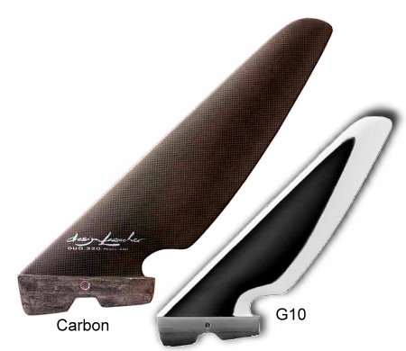

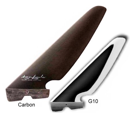

Катаю на 121 iSonic (ширина 75). В штатных условиях использую 44-46 с парусами 7,6-9,1. На лиманах, на болотах, при наличии травы, селитерной рыбы и сетей использую Лессахеровский ассиметричный Duo Cut Weed 32 (32- это заглубление, а длина пера где то 42-44...не мерил длину). Скорость, контроль, отсутствие спинаутов...., но режется на ветер чуть хуже прямых. Общее впечатление: отличный агрегат.

А как на чопе эти плавники себя ведут?и в передоз?

На чопе, при дозняке нормально. Может не такой подьемный, но при использовании в выше перечисленных условиях цены ему нет....Хотя цена есть. Я у немца брал его пару лет назад за 150 евро.
