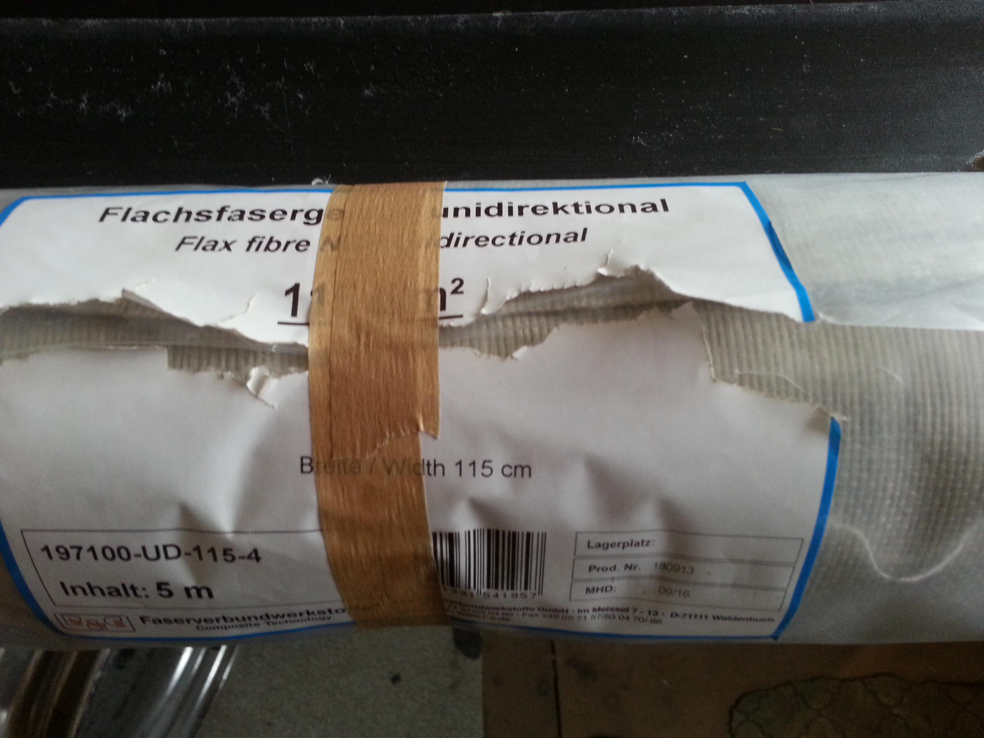

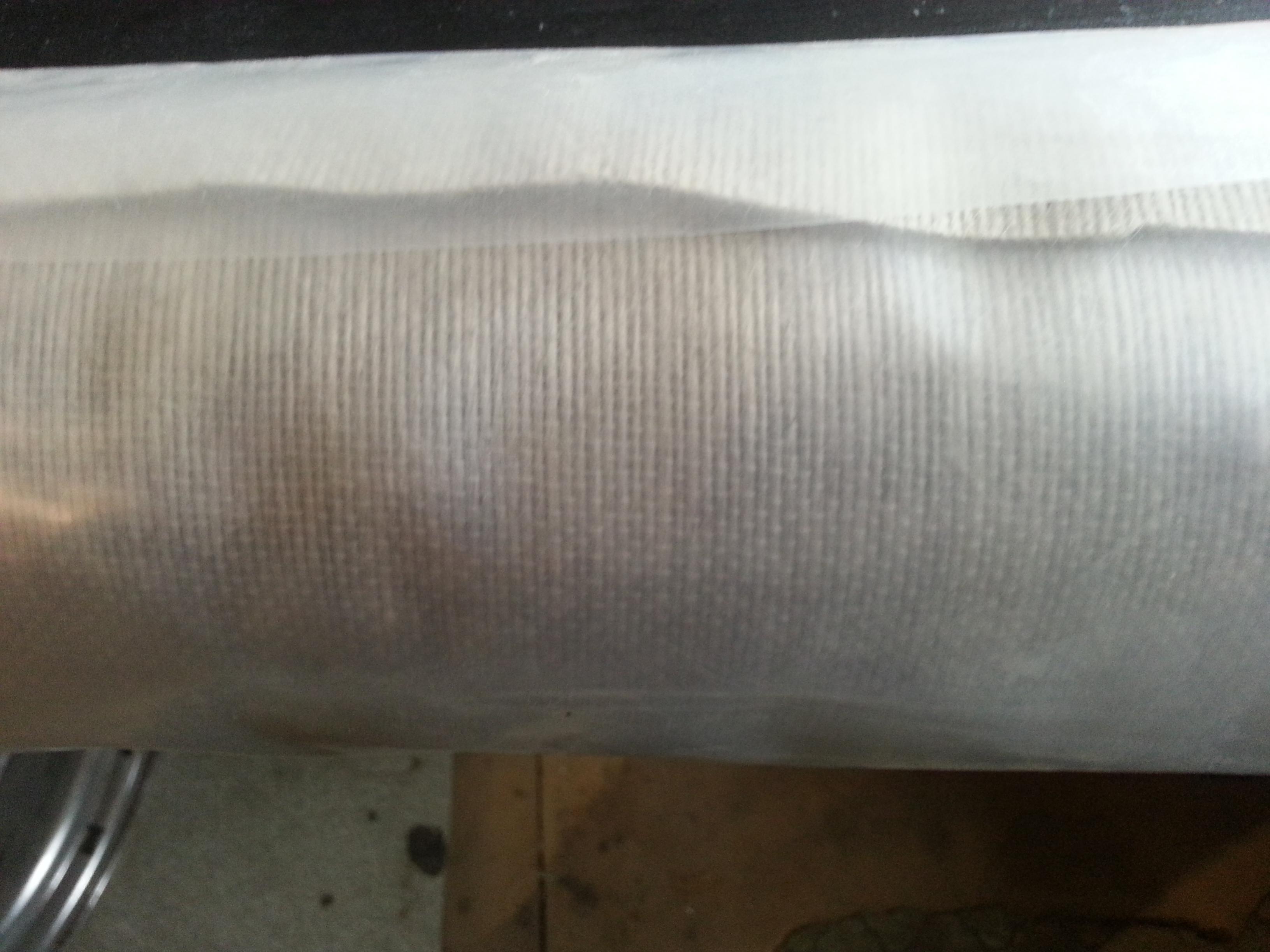

Парни всем привет ! Прошу прощения, был вынужденный перерыв, сейчас начнем и будет что Вам тестить.
Кстати получили рулончик вот такой вот ткани на базе льна. Она легче и прочнее стеклоткани. Планируем использовать в выклейке как досок, так и плавников.

Как один из недостатков для "подводного" применения, волокна льна гигроскопичны и гниют.
http://www.norafin.com/fileadmin/use...gress_2009.pdf
надо хорошо гидроизолировать.
