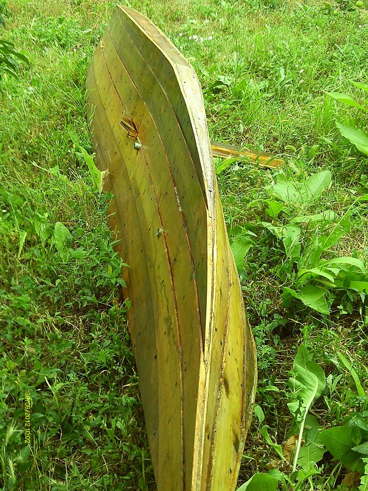

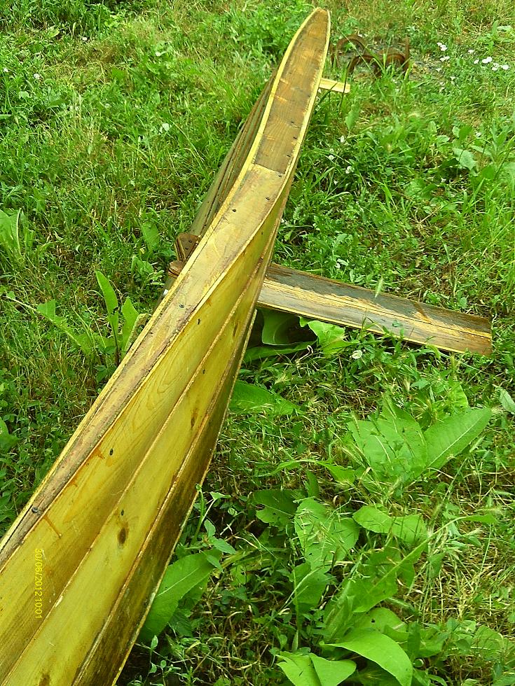

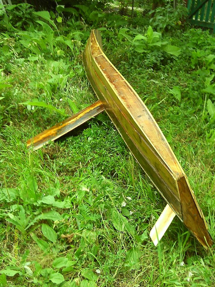

Корпус почти готов.

Старый 30.06.2012, 13:06
#213
знатный пельмешек!
Старый 30.06.2012, 15:40
#214
Серг.ан
Меня ветер катает:)
Аватар для Серг.ан
Невероятно!Но факт!Это мог сделать только настоящий Мастер .Дерево материал не прощающий ошибок,и требующий неторопливой и педантной работы с ним....Это круто!Как поведет она себя на воде-дело третье...

Старый 02.07.2012, 11:00
#218
сергей петрович
Location: Тимашевск
Уважаемый Серг.ан я открою Вам тайну. Ни какой я не Мастер, а просто в детстве видел как мужики из фанеры и досок делали очень красивые катера и лодки. Это было на Каме.
