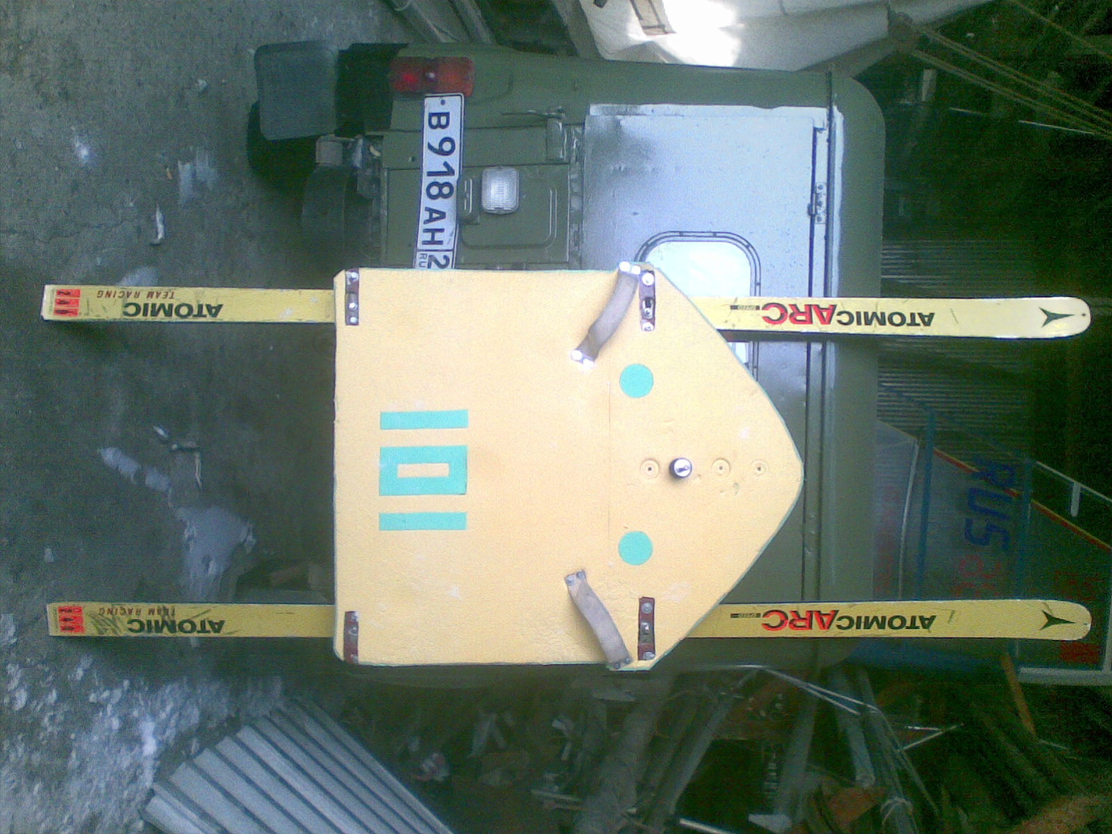

Все предельно просто:
жизнь показывает, что ширина площадки, оптимальная 1 метр (90 см, мало а 1,10 м много). Длина 1,20м. Форма произвольная, для удобства, как и центровка. У меня 12 см впереди цетра (геометрического). завал лыж 13-20 градусов. Шпильками, которые под площадкой, ставим максимально параллельно лыжи, по наружным кантам.
Фанеру гнули двумя способами: распаривали (5-10 чайников кипятка на нее) и стягивали шпильками или клеели из 2-4 слоев на клей ПВА.
Вес площадки величина не критичная или болеее того, лишь бы не чугун.
Петли по желанию.
Сверху, для не скользячки, сверху туристический коврик.
Вроде усе..

Поглядел опору - чудо инженерной мысли. Только неясно, чем угол наклона регулируется, винтом? Гайкой?.. Если не трудно, ткни в фото, плиз.
Мне грешным делом померещилось, что фанера плоская, а гнется прямо при работе, стяжками. Тогда угол наклона регулировался бы самой фанерой. Но это конечно изврат и для гонок не комильфо... Зато избегаешь любой слесарки. Попробовать, нешто, для фрирайду?

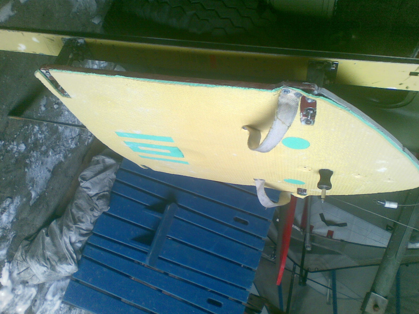

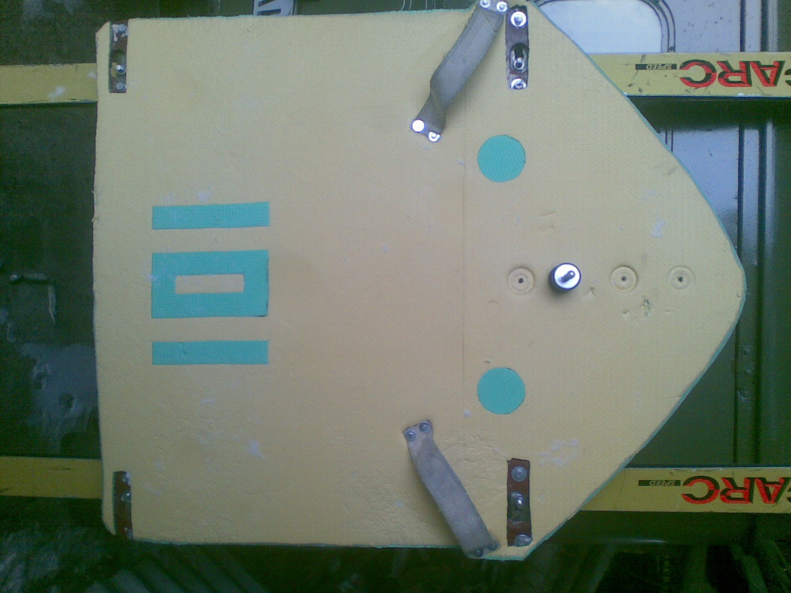

гаечками, одна снизу и одна сверху, контрит (или наоборот)

и еще

Мне грешным делом померещилось, что фанера плоская, а гнется прямо при работе, стяжками. Тогда угол наклона регулировался бы самой фанерой. Но это конечно изврат и для гонок не комильфо... Зато избегаешь любой слесарки. Попробовать, нешто, для фрирайду?[/quote]
для фрирайда самое то. первый год когда осваивал, все не мог удержаться от желания валить и в ход. Да того затягивало, что ездил в лавировку галфиндами :) а на марафоне лишние 15 км в Мурманске хапнул и только в удовольствие от скорости(но не от результата марафона:))
