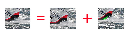

Maui Sails тоже работают над идеей compact clew, вот пара фоток прототипов:
Странно, почему они сдеали разрыв, ведь Роберт Строй например одним из преимуществ такой концепции (как на Neilpryde RS:Racing EVO III или Gaastra GTX) называет как раз то, что задняя шкаторина неразрывная, а парус на фотках сейчас можно назвать примерно так: "Новый TR как старый RS:Racing плюс маааааленький кусочек (показан зеленым) на задней шкаторине":
Что дает этот зеленый кусок, кроме права заявить "наш compact clew отличается от остальных (причем снятых уже с производства!)" неизвестно, ни за что не поверю, что это хоть на грамм улучшает характеристики паруса. В общем непонятно, не удивлюсь, что через некоторое время Барри все таки "закроет" вырез полностью.
Видео с гика Вани Пупенка на новой гаастре показало, что и закрытый клю болтается только так. А Барри про многие вещи, связанные с компакт клю пишет: "некоторые маркетинговые инициативы не вызывают ничего, кроме смеха". так что неудивлюсь, если закрывать ничего не будет. но вещь однозначно полезная имхо.

Я читал обсуждение введения широкого кармана на парусах Мауи у них на форуме, когда еще ТР шел с узким карманом. И Барри говорил, что широкий карман влияния на турбулентность если и оказывает, то мизерное. И положительный эффект от широкого кармана - косвенный. Широкий карман дает стабильность, но требует большего натяжения по мачте. НО, собственно само большее натяжение, а не сам карман обеспечивает стабильность. Получается, что если спроектировать парус просто с бОльшим натяжением, то можно получить те же результаты по ветровому диапазону и стабильности что и с широким карманом. То что карман на ТР4 увеличили, скорее дать моде.
То же и с вырезом. То ли в прошлом году, то ли в позапрошлом там же обсуждали новые паруса ТР6 и люди, имеющие паруса Мауи все сказали - да оставьте вы в покое этот угол. Чуть ли не цитирую.
Угол на парусе Вани Пупенка действительно на видео реально болтается. Но может так и задумано. Он ведь не генерировать тягу должен а индуктивное типо сопротивление уменьшать...
Мое лично мнение, что аэродинамические потери от Джониковой панамки в несколько раз превосходят потери от незакрытого выреза на парусе. Что, теперь всем срочно конькобежные костюмы одевать и волосики как пловцы брить...

1. Мало того, что большинству (думаю) непонятно, что за зверь такой - индуктивное сопротивление - и равноценно ли оно... лобовому.
может быть и неправильно но я его понимаю так, что парус может быть толще в профиле и тоньше и тогда лобовое сопротивление у него будет больше или меньше. Но парус еще создает турбулентность (наводит, индуцирует), которая в свою очередь тормозит. Закрытый угол насколько я понимаю обозначен для снижения этой турбулентности.
3.
Неужели только про сопротивление идет речь, RUS-12?
когда речь идет просто про укорачивание гика, то я считаю это маркетингом. Но у Прайда заявлен изгиб задней шкаторины и в этом какой-то смысл на мой взгляд есть.
Другой вопрос как эта концепция работает в реале. Ведь гик на самом деле не жесткий и при каждом порыве, на котором шкаторина должна отгибаться гик
"лучит", ослабляя шкаторину. И большой вопрос - отгибается ли она в реале или нет.
Тем не менее, сравнивать значение панамы и ДКК (динамический компакт клю), к примеру, как-то несерьезно при обсуждении новаций.
это еще почему? что ДКК, что Панама, что новый плавник, что задница великого спортсмена - это все части спортивного снаряда. И если Панама оказывает влияние на скорость больше чем плавник, задница или ДКК, то смысл тратить деньги на ДКК? Лучше снять Панаму. Но Джонику она не помешала. Значит под вопросом деньги потраченные на ДКК.
