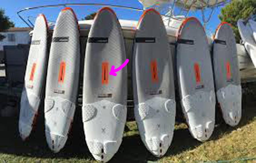

Зачем такая вогнутая верхняя часть у доски?
Зачем такая вогнутая часть у доски?
- уменьшение веса доски, типо, меньше легкого пенопласта)))?
- увеличение жесткости за счет появления ребер жесткости в виде бугров по бокам? Дык, в середине будет менее прочная часть доски. Конечно, профи по ней ногами не будет скакать, чтобы продавить.
- манагерские хитрости для привлечения внимания непохожестью доски?

Теоретически, чтобы опустить шарнир ниже и полностью закрыть щель под нижней шкаториной, чтоб не упустить ни капли ветра.
Практически, чтобы быстрей промяли борта мачтой и купили новую доску.

Кроме вышесказанного, чем ниже шарнир, тем стабильнее идёт доска на чопе, кренящий момент от мачты меньше.

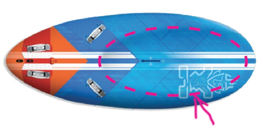

Вот тут хорошо видно.
Получается, что при такой конструкции степс находится в самом хрупком месте, куда давит нагрузка от веса мачты, ветра и тд.
Если наибольшая толщина доски 10 см, в углублении, примерно, минус 3 см, то толщина доски в этом месте 7 см.
Красиво, но для прочности доски, скорее всего, не полезно.

Кроме того, уменьшение объема и веса без сокращения габаритов. RRD X-Fire отменно выходит на глиссер... Правда, она же и самая хрупкая.
Вообще, чем тоньше доска, тем лучше ходовые качества. Но видимо, инженеры не могут сделать шейп весь одинаково тонким, не позволяет сопромат. Ну так хотя бы посередке... ))
Особенно это заметно на Формулах и многие из них имеют в районе шарнира яму, в которой всегда плещется вода, пока доска стоит.
Что касается попадания мачтой, то при отсутствии углубления это делать даже надёжней, сила удара та же, а площадь контакта меньше...

Сообщение от Ветроман Посмотреть сообщение
В зоне, обведённой пунктиром просто нечему повреждаться.
В ней не стоят, разве что изредка пробегают при оверштаге.
Понижение палубы появилось не вдруг, довольно долго этот момент отрабатывали, тестировали, изучали.
Пришли к выводу, что это действительно даёт эффект, поэтому на сегодня это практически стандарт.
