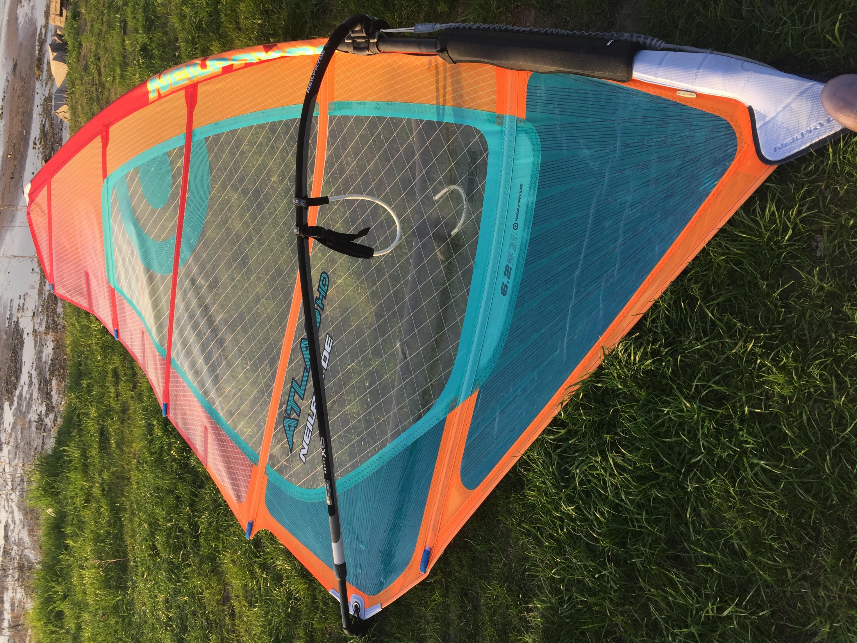

Я просто привык волновики набивать вот так. Это правда 6ка.

Похож на «перебитый» 6,2
Ну на сильный ветер 12-14м/с так и бью...
При 10ти чуть слабее.
Сильно перебит на вид?

M-Skobar, перебит прилично , там средняя лата даже мачты не касается вроде , и отваливается пол паруса .. такого не должно быть . Какие 6,2 в 12-14 мс ? Ты же не на слаломе катаешься )
Средняя лата да, недоходит немного вроде. Но нижнее две латы, при такой набивке, залазят на пол мачты (мачта рдм естевенно), а то и на все 2/3.
Ну 12-14 на этом парусе да, с передозом не большим комфорт 10-12.
Но следующий парус пока что 4.7, и меньше стабильных 13-14 он что то совсем меня не тянет... а 5.5 продал, хотел чуть меньше но пока не нашёл..
Я так-то вешу 80+, а сейчас так вообще ближе к 85ти и катаемся не в одних плавках.

M-Skobar, то что нижняя лата заходит на мачту это нормально , центральная должна на пол мачты заходить минимум , а то и на всю мачту . Тогда парус будет тянуть нормально , и в 12-14 мс на 4,7 на доске побольше поедешь , а так ты из 6,2 делаешь 5,2 с неправильной работой ..

sorokin rus 136,
Хорошо, понял, буду продолжать экспериментировать.
И искать волновик 5.2-5.4
sorokin rus 136,
Кстати, но как тянет и работает этот Атлас6.2 мне очень нравится: и тянет как паровоз и все контролируемо всегда.
Что не скажу о Геро4.7, но ему похоже мачта не очень подходит..

M-Skobar, поначалу все любят больше паруса , они медленне , из за этого все успеваешь откорректировать , и кажется что работает лучше .. на парусе 3.3 например ехать намного сложнее чем на 4.2 например ..
