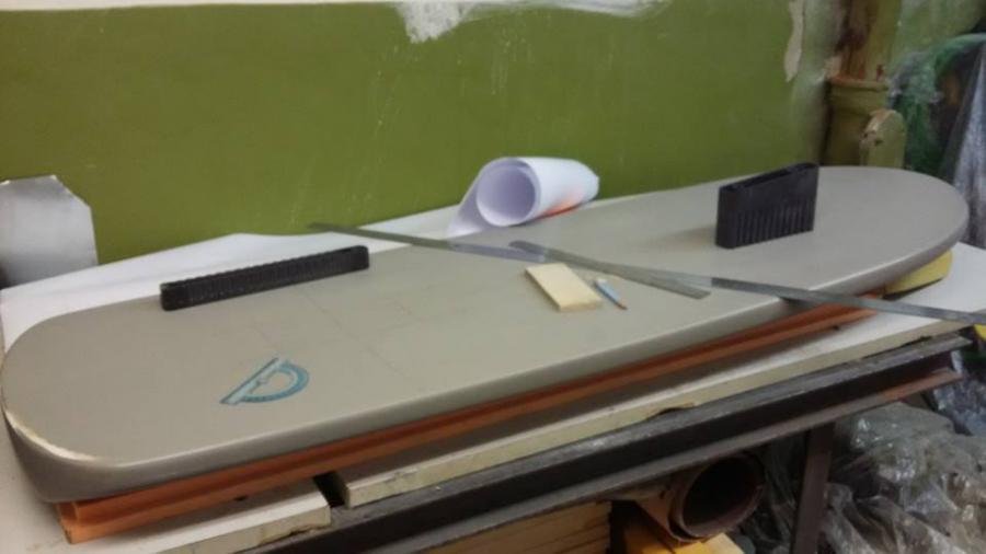

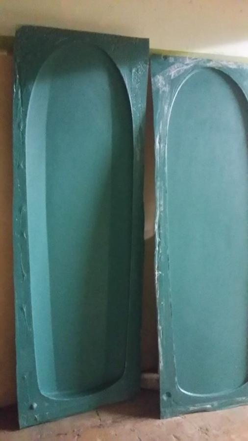

Первый с'ем моей новой фоил досочки с новой матрицы))). Вылетела как по маслу, новенькая и блестящая)) за образец была взята макслаб. Размер 1500х480х80. Уже хочу воду)))

Непрочитано 17.11.2016, 13:52
#1284
От Спотца не отличить.
Чинуковский бокс не хрустнет?
Нагрузка то не такая, как у ВС.
Непрочитано 17.11.2016, 19:34
#1285
Выдержит. У меня на виндсерф доске держит.
Правда я обмотал его еще 3-4 слоями стекла. А сверху полости залил смолой с микросферой и стеклянной волосней. Особенно клиновидные полости в переднем и заднем скосе. Там даже вроде без микросферы.
некоторые подробности и фотки в моем блоге
FoilBox . Врезка дополнительного татл-бокса под гидрофойл
http://www.raceyou.ru/blog.php?u=10046
Непрочитано 18.11.2016, 12:43
#1286
MikhailE
У спотса на такая) У них бока более прямоугольные. Бокс усиливать буду. 2 слоя угля + обмотаю ровингом угольным. все пазы замажу микросферой. По рекомендации MM7 обязательно привяжу к палубе и дну по 1,5 см.
