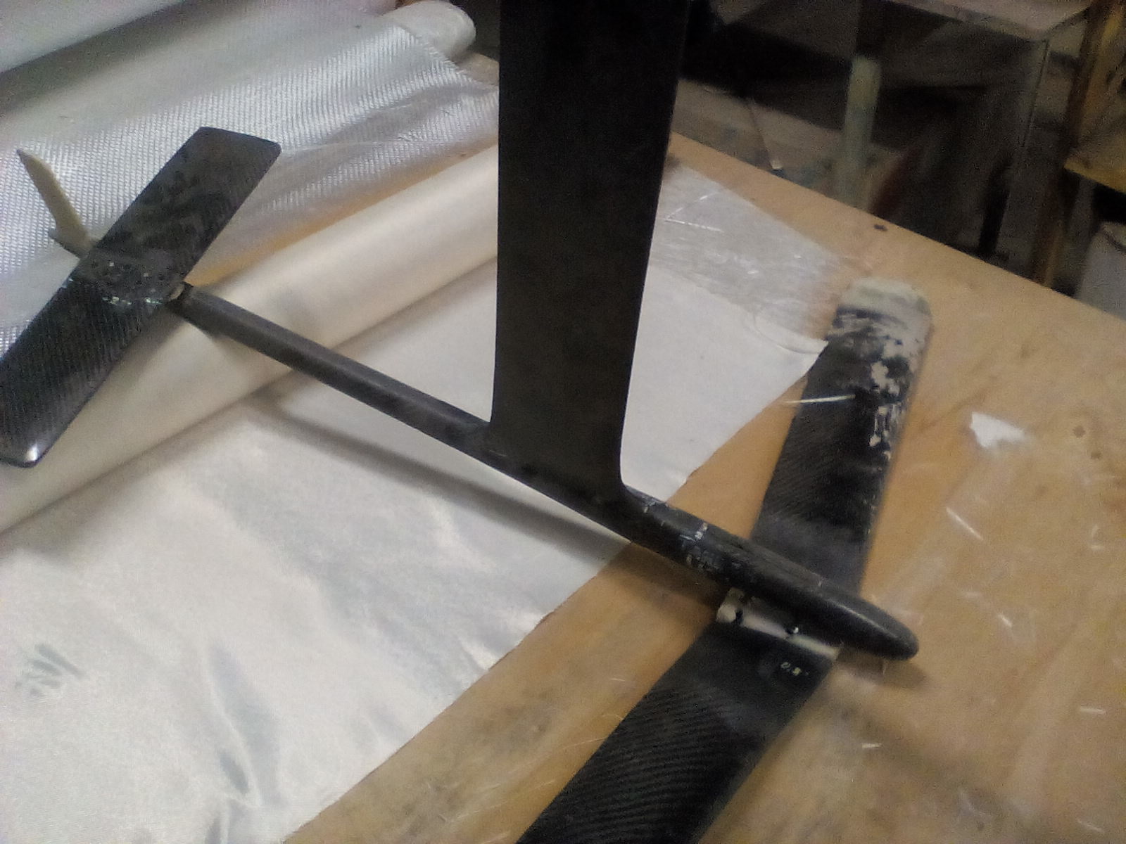

В нашей экспериментальной лаборатории фюзеляж с консолью цельный, а крылья прикручиваются.
Но я хотел бы прояснить некоторые моменты. Фюзеляж точился на токарном станке моим приятелем из ручки от швабры, при этом одна рука самого точильщика была немного отломана. Поэтому аэродинамика немного не оптимальна.
Консоль мы передирали с мотовской ноги. Но поскольку не придавали значения мелочам, то она у нас немного толстовата. Гм..Скажем так. Т.е. опять же несколько...э...граммов сопротивления лишние.
Вложил фотку. Это последняя испытанная компоновка. Хотя нет, вру последняя была с кайтовым стабилизатором, она не полетела. Очень нестабильна была, маленький стабилизатор был для такого аагромного крыла.

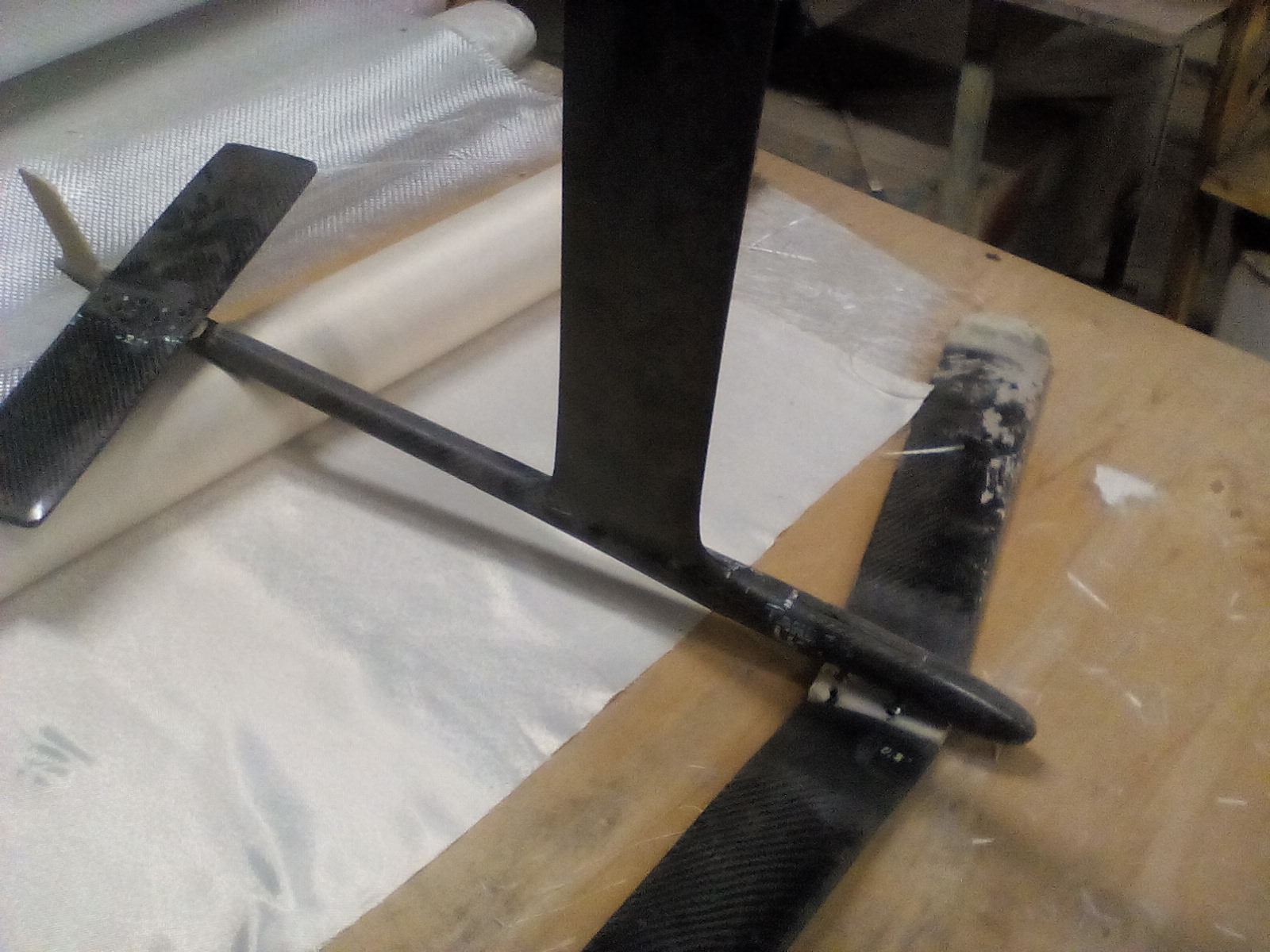

Может, и фюз. коротковат?
А где вы взяли карбоновую швабру?

Наберут же по объявлению...
Матрицу сделали, Саня! Ма-три-цу. Швабра было элементом модели. Так же как и мотовская нога. Из всего этого гауна и палок сделали модель и по быстрому сняли матрицу.
Фюзеляж на самом деле даже великоват. Причем как показали расчеты на нашем суперкомпьютере, длиннее не значит лучше У нас 650 между крыльями. Надо 550-580. Может 600.
