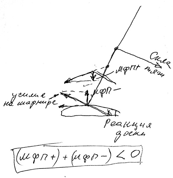

Ну вы совсем гоните, какое отрицательное MFP?!?! :-))) Это по определению невозможно :-))) Так можно договориться, что глиссирование это когда ты на месте стоишь, а вода под тобой быстро течет! :-)))
MFP - mast foot pressure - давление тушки на mast foot, а точнее не давление, а вес, который давит в нужное место. Вес не может быть отрицательным ни при каких обстоятельствах! А то, что там кого то без рамбутанов хотело оставить это не отрицательное MFP, а инерция!
Тиория без прагтике - сло!!! Катайтесь почаще! :-)))
А если подумать?

А если подумать?
Я не буду думать над твоим рисунком, в нем ты не учел еще очень многие вектора, а дорисовывать за тебя я не хочу! Например где вектор силы архимеда, который действует на шарнир и направлен вверх?

Благодарностей: 297
Определение: MFP - часть веса райдера, приложенная к шарниру.
(я может быть и ошибаюсь, с удовольствием узнаю аргументы :-)
Уточнение требуется, вес верхушки не в счёт?
На моём рисунке ясно видно, что часть веса райдера таки приложена к шарниру, но усилие отрыва шарнира вверх чисто из-за действия тяги наклонённого подветер паруса - больше.
Как к этому относиться, если вес в конечном итоге не может из-за этой противодействующей силы давить на шарнир, компенсируется с избытком?
Непрочитано 29.12.2010, 00:00
#119
AlohaSpb
Аватар для AlohaSpb
Так и нарисовано, обратите внимание на условный ц. вращения на мачте, но эта сила, не нарисованная, вдоль трапшкотиков, параллельна доске и создать выдёргивающую силу не может, только сдвиг погона.
На самом деле чтобы тяга была даже в этом направлении, ветвь гика надо опустить ниже пояса, а тянуть шкотиками вверх относительно горизонта - уже придётся шкоты цеплять не за крюк, а за шею, так мне кажется.
Нет, я не спорю, в динамике может быть и отрицательный МФП, когда скачешь по крупному чопу, но никак не в среднем или в устойчивом ходе.
А сам момент, создаваемый парусом, с помощью удержания трапецией, давит на шарнир перпендикулярно мачте, то есть, всегда немного вниз, но никак не вверх.
То есть, силы, давящей на шарнир вверх, просто нет.
Боюсь, здесь не всё так просто. Совершенно согласен с тем, что если "условный центр вращения" (имеется в виду эквивалентная точка приложения силы от шкотика, а не общий центра вращения? назовём её УЦВ) расположен ниже, чем ЦП, проекция силы натяжения шкотика на нормаль к парусу создаёт момент вращения. Чем больше разнесены точки приложения силы тяги и тяги от шкота, тем больше этот момент. И, конечно, пока ЦП находится выше, чем УЦВ, этот момент будет давать вертикальную компоненту, направленную вниз. Т.е. это положительный вклад в МФП, чтобы под ним не подразумевали.
Однако я так и не понял, почему предлагается игнорировать составляющей силы натяжения шкотика, направленной "от шарнира"? Она, безусловно, есть. И имеет вертикальную составляющую, направленную вверх, т.е. дающую отрицательный вклад в МФП.
Другое дело, что даже если возникла такая геометрия (как тут многие не раз справедливо отметили, не совсем штатная или вообще невозможная на современной матчасти при нормальных настройках), то значение этой отрицательной компоненты довольно мало.
Что там будет в при сложении этих двух противоположных по знаку факторов, сказать трудно. Нужно конкретные веса, силы и размеры подставить.
Важнее другое. Если мы на той картинке начнём ставить мачту вертикальнее, будет расти (т.е., сначала из отрицательной области приближаться к нулю, потом расти дальше, причём, при приближении к вертикали рост станет очень существенным) компонента, дающая сначала отрицательный вклад в МФП. Но в тоже время, УЦВ будет двигаться вверх (если он, действительно, получается простым продлением линии шкотика). Это приведёт к уменьшению момента этой силы, т.е. к уменьшению положительного вклада в МФП. Но, что ещё важнее, при почти вертикальном положении мачты, роль этого момента становится ничтожной. Вектор - почти горизонтальный.
Вообще, в штатных режимах влияние момента от нормальной к парусу компоненты силы натяжения шкотика на МФП заметно меньше, чем влияние тангенциальной компоненты ( которую я предлагал дорисовать). Конечно, когда крюк ниже гика, её (тангенциальной компоненты) вклад в МФП положительный.

[quote=skat;63613Я не буду думать над твоим рисунком, в нем ты не учел еще очень многие вектора, а дорисовывать за тебя я не хочу! Например где вектор силы архимеда, который действует на шарнир и направлен вверх?
[/QUOTE]
Попробуй доказать, что сила Архимеда влияет на величину и направление МФП.
(Можно нарисовать более строго, со всеми действиями - противодействиями, сути это не изменит.)
