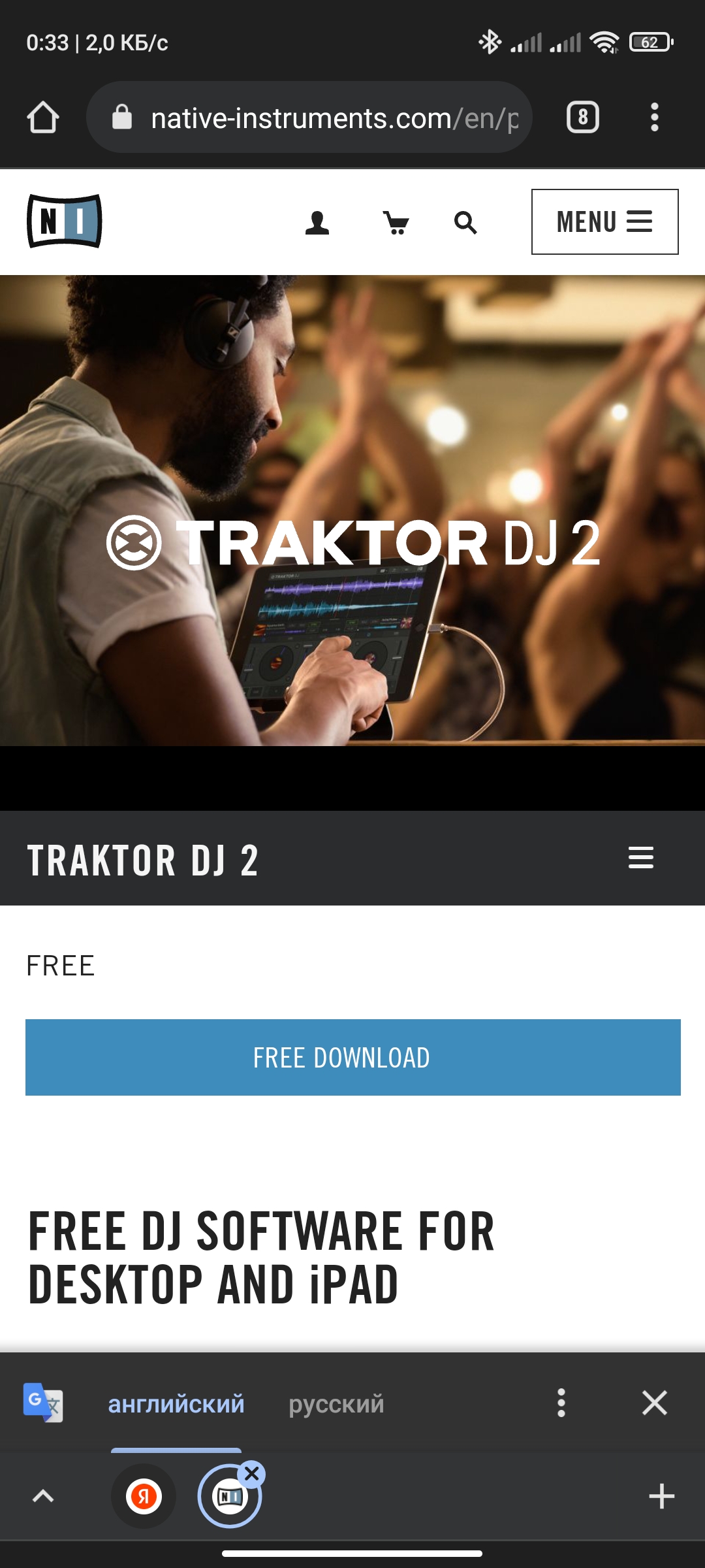

Dj tractor ?
Одно время работали с этой программой, на одной стерео дорожке подклад, на другой метроном-клик для барабанщика. Подклад в зал и в уши , клик только в уши. Запускается синхронно

Сообщение от Petbass Посмотреть сообщение
Dj tractor ?
Собственно это и нужно. Но где брать второй стерео выход? Во внешнем интерфейсе, но каком? Любом USB?

Petbass
Аватар для Petbass
Location: г.Северодвинск
Благодарностей: 11
Асмастер, да, самую недорогую звуковую карту с Авито , типа Беренджер и в ДиДж Тракторе назначить один выход с юсб карты, второй с ноута.
