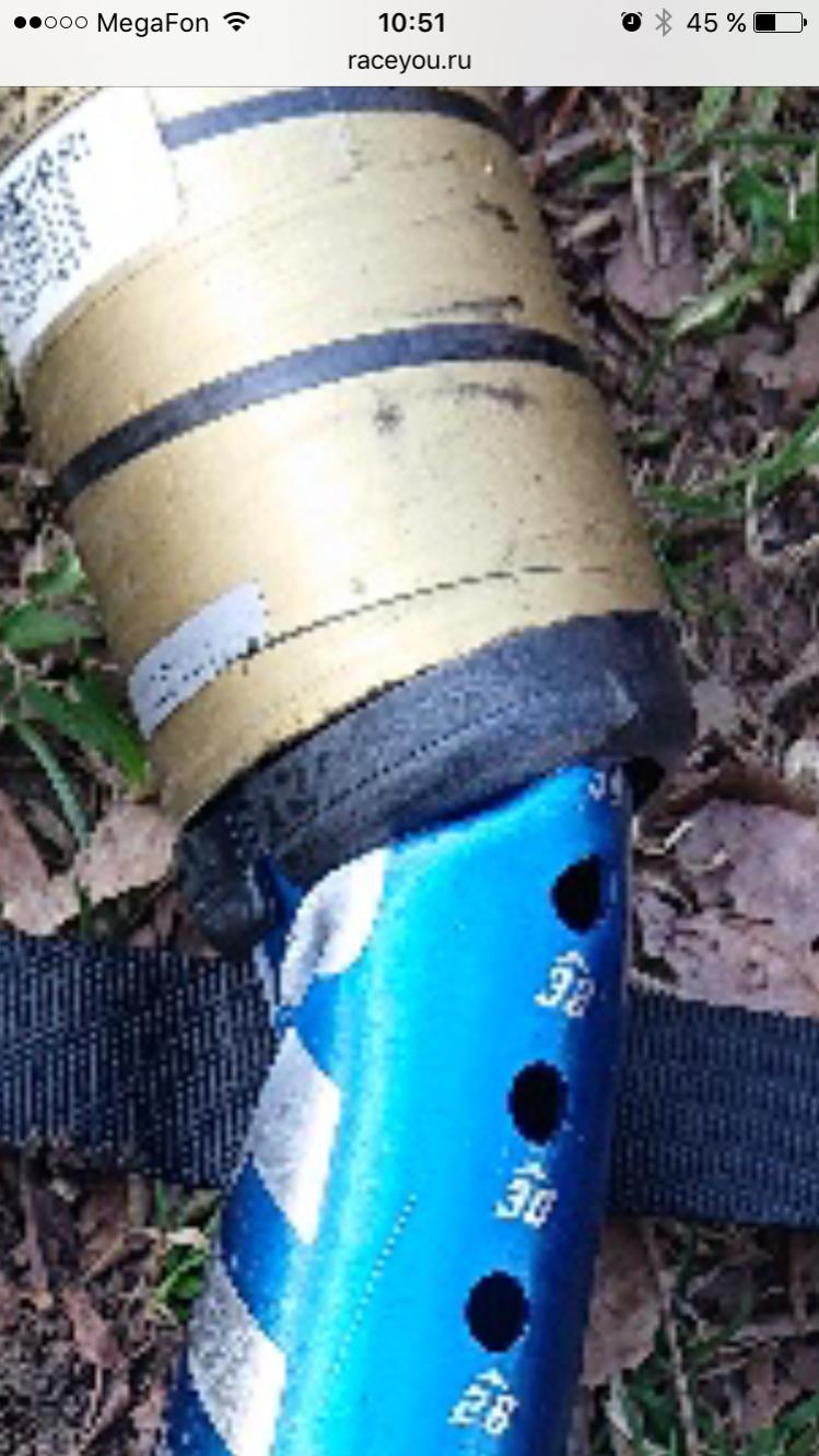

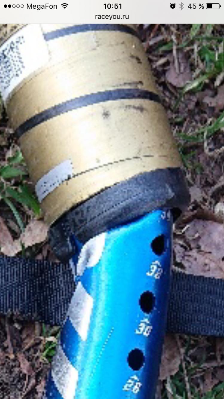

У меня такой стоял на вапоре 11 без проблем. Пока не украли весь комплект.

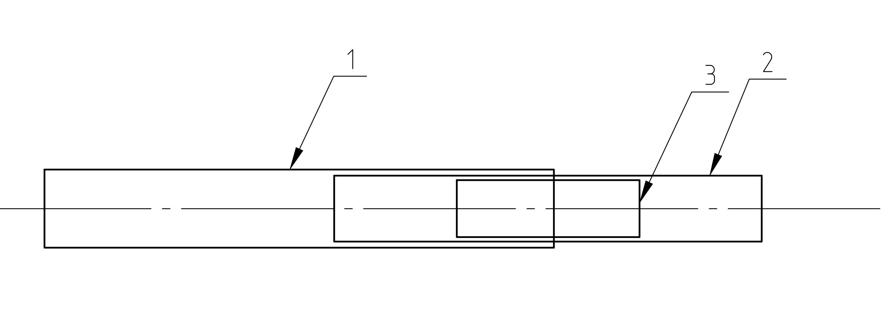

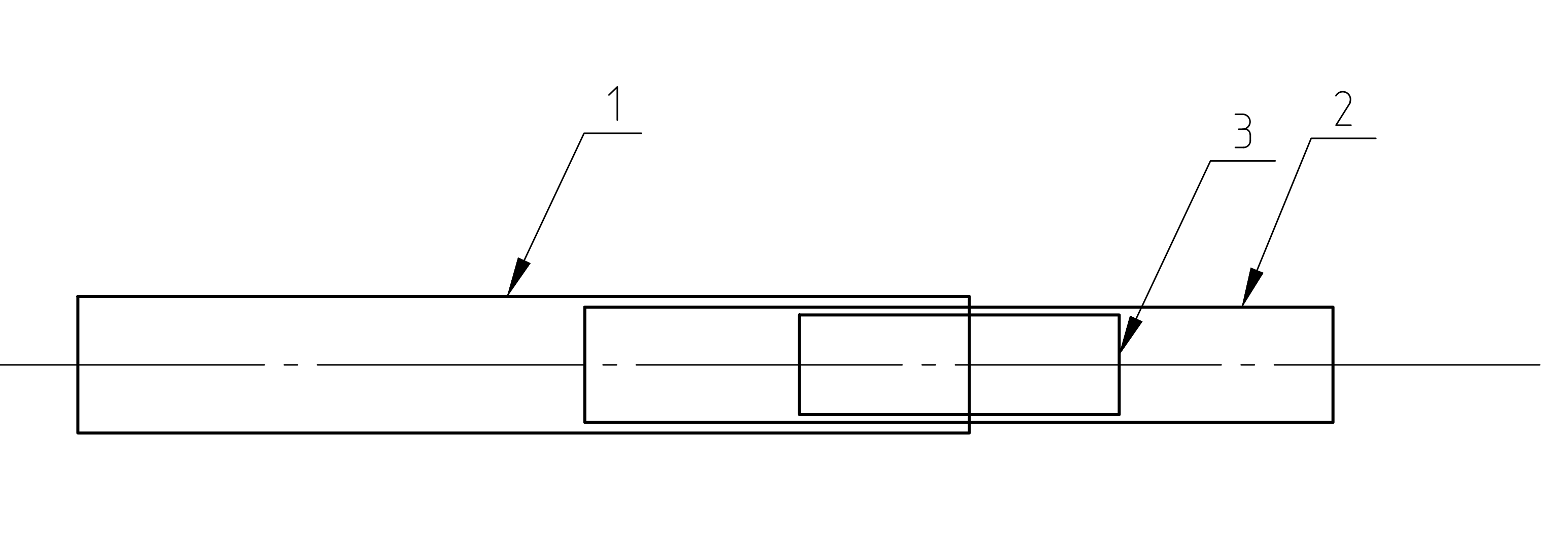

3 куска. третий кусок во внутреннем куске мачты в районе стыка для усиления. на фото видно короткий кусочек. он вырезан из папы низушки. Все строго по инструкции https://carbonsugar.com/construction...rbon-extender/
